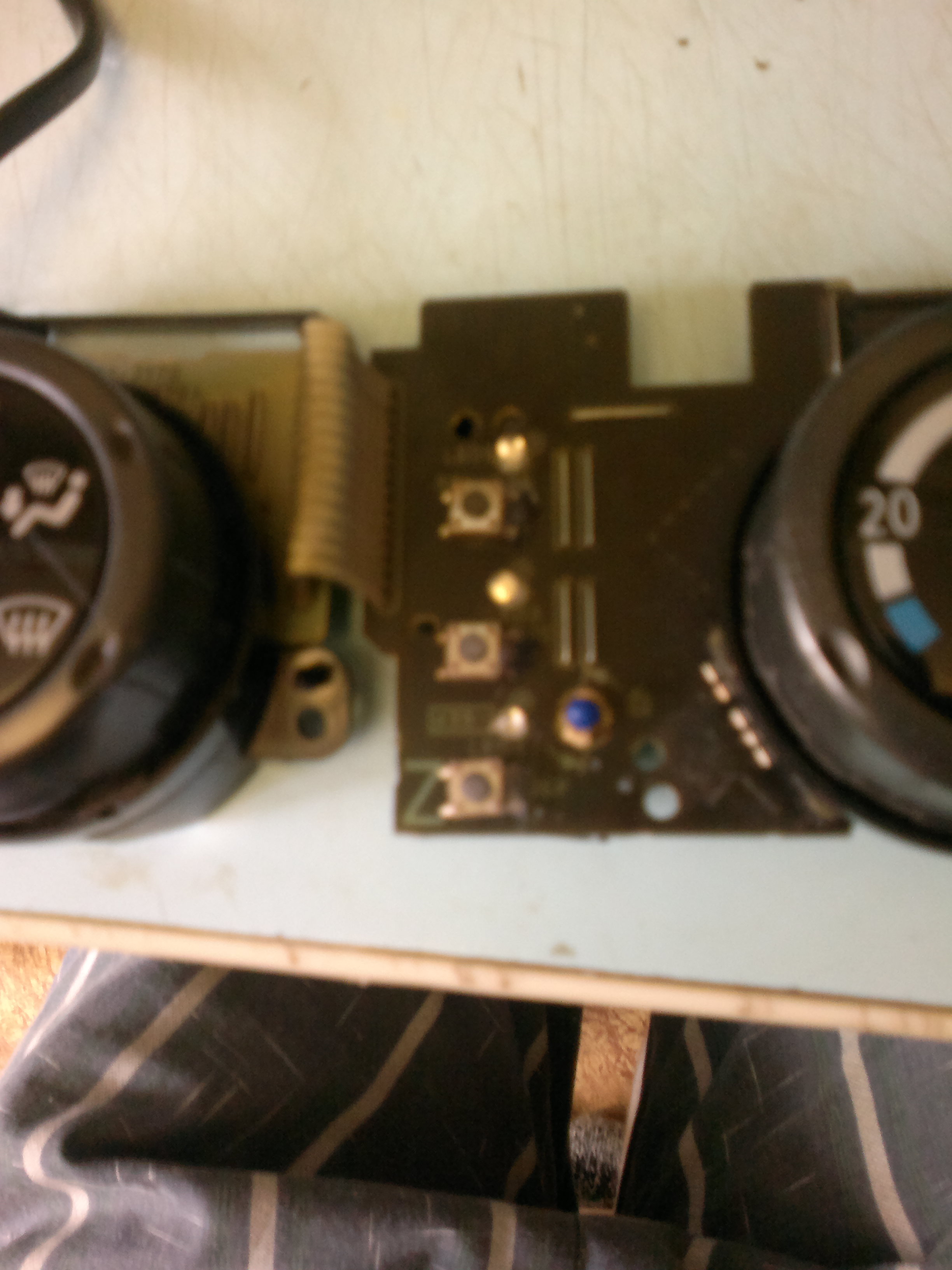

вот общая картина, вечером сниму видео и выложу
Фото258.jpg [ 648.27 КБ | Просмотров: 1176 ]

Репутация: 194
диоды тоже перепаял?

СообщениеДобавлено: 31 авг 2013, 22:10
Сообщения: 2061
Репутация: 613
да

Сообщения: 2061
Репутация: 613
пришлось поставить опять родные диоды, так как родные при падении напряжения работают в пол накала, когда включаешь габариты, дабы не бликовали перед глазами, а в продаже не нашел таких. цель была заменить кнопки, что я и сделал, теперь четко все работает
