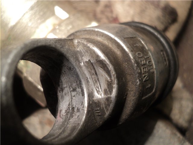

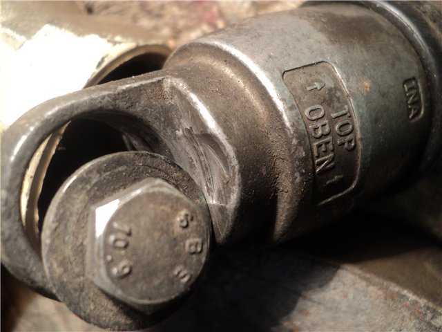

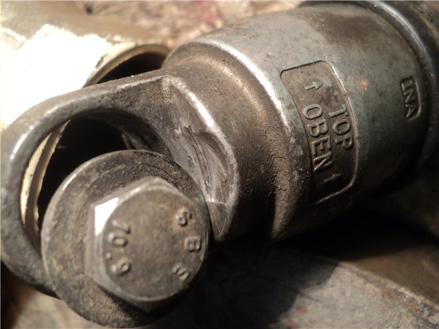

у меня два мнения:
первое: бьются фторопластовые (или из чего они там) втулки, (у меня нижней капец), из-за чего стала шайба, которая на болту, крепящем нижнее ухо амортизатора, бить об амортизатор снизу, вот выбоина на фото
Комментарий к файлу: выбоина снизу амортизатора натяжителя
амортиз. натяжит. снизу1.jpg [ 46.41 КБ | Просмотров: 3657 ]
аморт.снизу с шайбой.jpg [ 54.14 КБ | Просмотров: 3657 ]
второе:
согласен с vromi, т.к. на моем втором снятом стрекочущем натяжителе выбоин на амортизаторе снизу нет, втулки имеют небольшой износ, а на новом втулки действительно болтаются

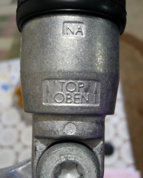

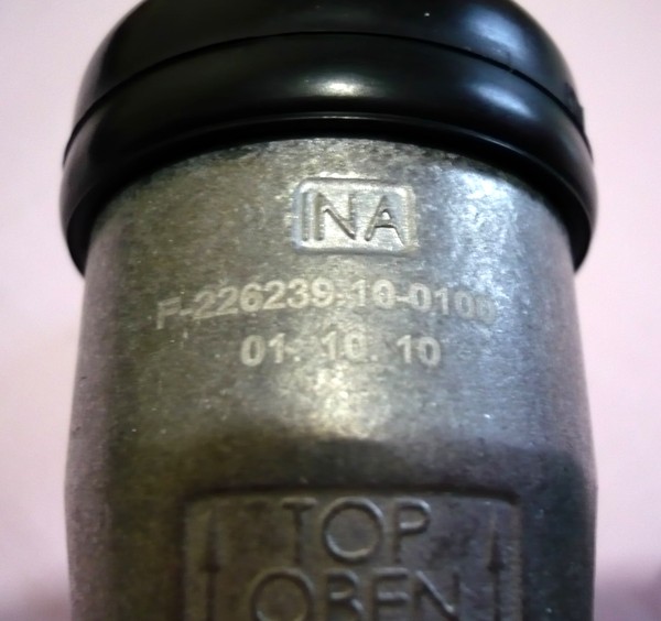

А че за надпись на амортизаторе "TOP OBEN" со стрелками вверх?
 Заголовок сообщения: Re: Натяжной ролик 1 ZZ - натяжитель ремня генератора ....
СообщениеДобавлено: 06 апр 2012, 09:11
наверное как крепить написано стрелками вверх указан
СообщениеДобавлено: 06 апр 2012, 09:33
СВОЙ, Андрей
Сообщения: 1947
Репутация: 1208
я тоже так понимаю, а надпись как переводится дословно?
с помощью автословаря (с англ. на русский): TOP- высший, вершина, OBEN - никак не переводит, выдает "OBEN".
Извиняюсь сразу, поиском не пользовался, а ремни не бывают мягкими, средней жесткости, жесткие? Может где на наклейке под капотом или на двиг. есть надпись - "использовать только мягкий ремень"? 8O

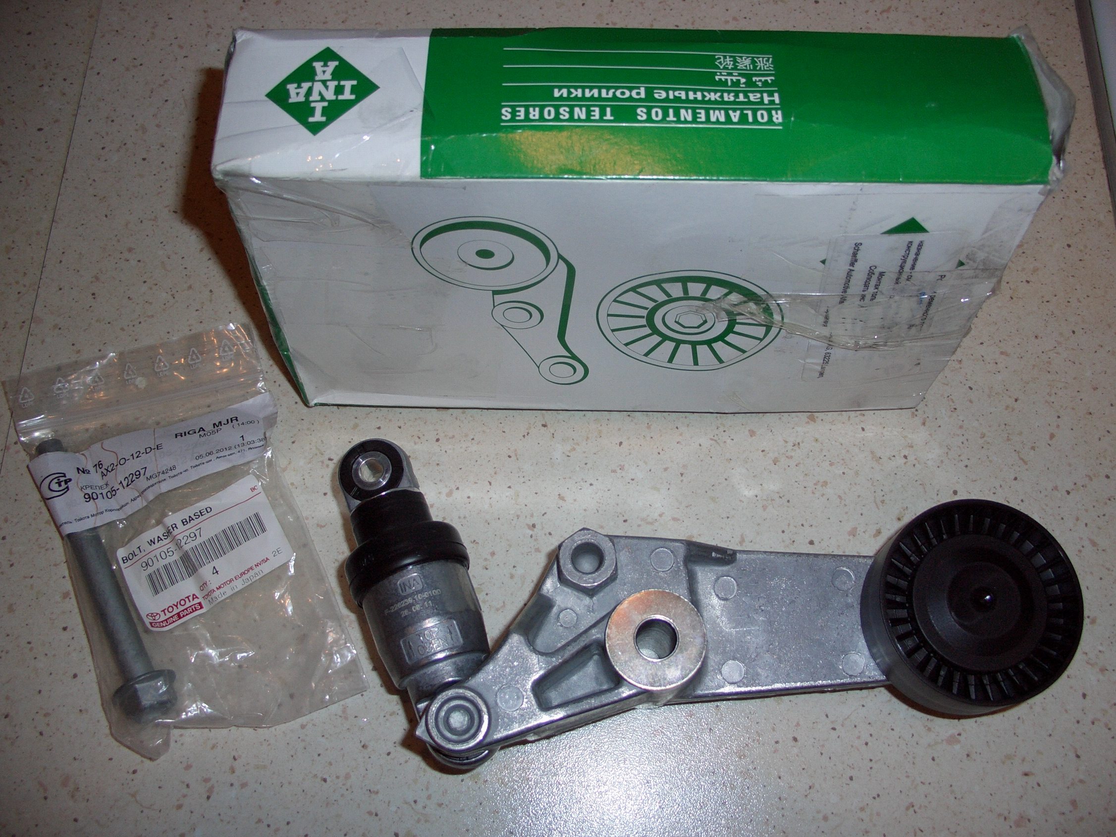

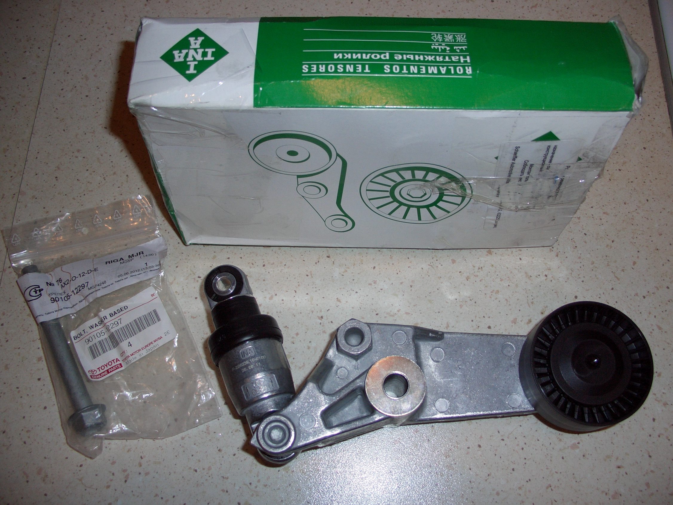

Пока в Ставрополе нахожусь, купил на экзисте себе натяжитель в сборе, производства INA:
3.jpg [ 27.06 КБ | Просмотров: 1307 ]
такой у меня стоял при покупке машины, заодно и новый болт без выроботки..., по стоимости он на 500 рублей обошелся дешевле чем если бы я его заказывал в экзисте ХМАО...
кстати перед тем как одеть ремень его надо прокачать на полный ход с задержкой в конечных положениях.

Натяжитель заменил, а болт крепления новый ставить не стал, смысла оказывается нету, там все равно большой люфт. Перед запуском двигателя сразу же амортизатор на машине прокачал с остановкой в крайнем положении на 5 секунд, потом еще ремень надел и прокачал, это все по инструкции что шла с натяжителем.

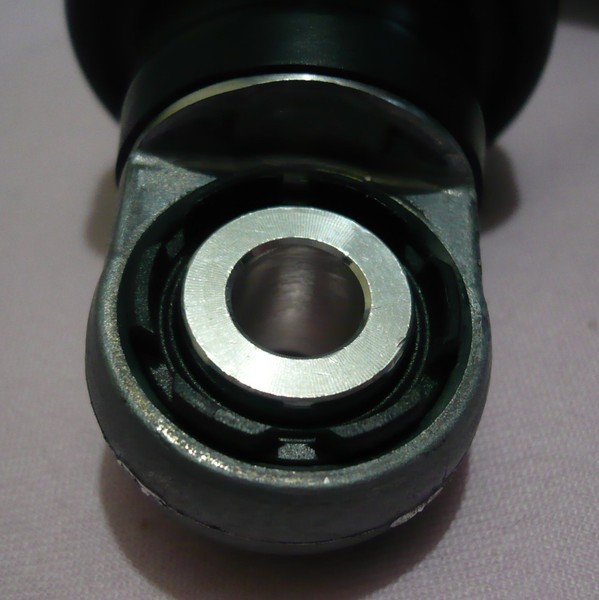

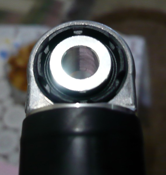

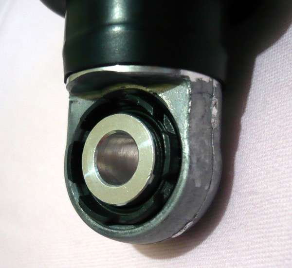

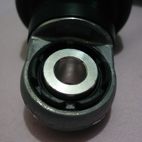

А INA номерок по каталогу выложи, а то я тоже заказавал в сборе, но был без коробки. А втулки как на фото или другие?
001.JPG [ 56.81 КБ | Просмотров: 3393 ]
002.JPG [ 41.54 КБ | Просмотров: 3393 ]
003.JPG [ 55.23 КБ | Просмотров: 3393 ]
004.JPG [ 56.79 КБ | Просмотров: 3393 ]
005.JPG [ 59.08 КБ | Просмотров: 3393 ]
СообщениеДобавлено: 10 июл 2012, 22:24
Да втулки такие же. Номер уже не помню, но если бумажку найду то напишу...
