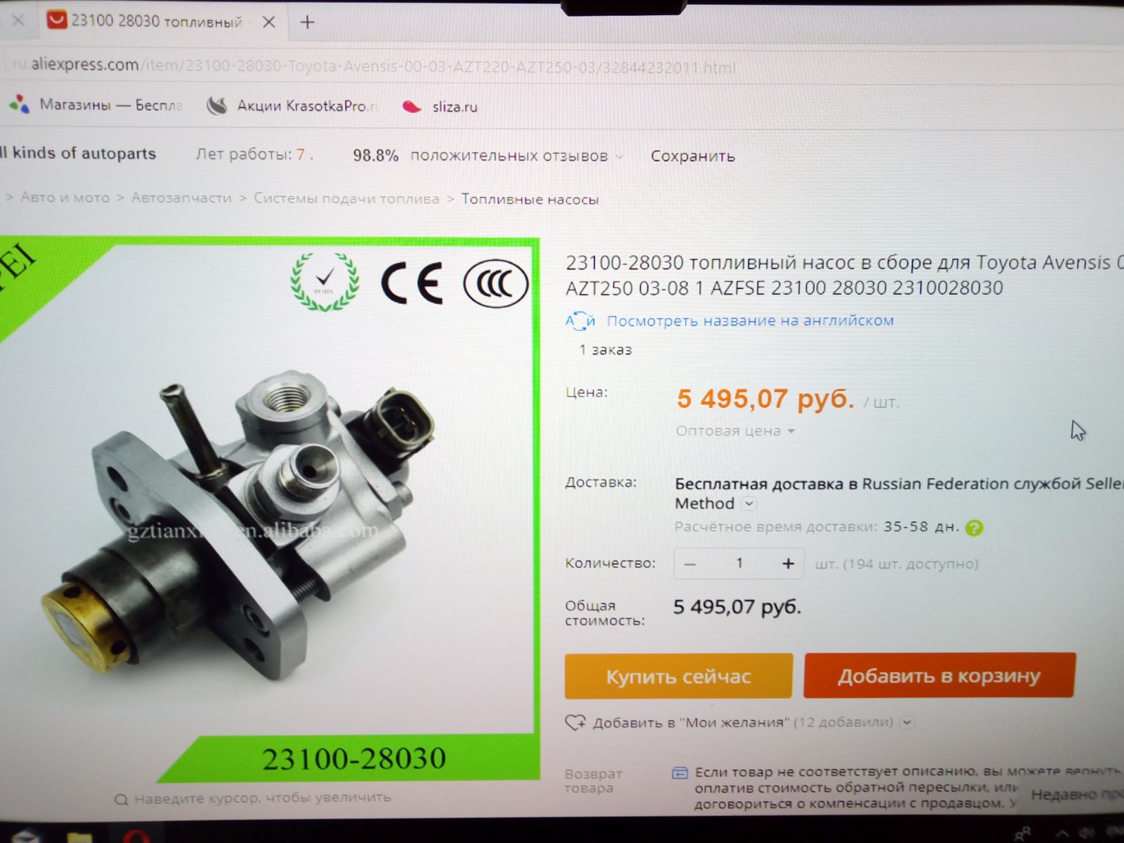

Парни если кому нужен ТНВД посмотрите на АЛИ у них есть на 1AZ-FSE

Цена не слабая за Б/Ушный насос.

Где вы на АЛИ видели БУ вещи?
Добавлено спустя 7 минут 29 секунд:
Бу насос ТНВД в раше начинается от 6500 рублей и выше

Да куча беушного там , в чем вопрос.
Вы думаете китайцы филантропы, покупают в Японии за 80тр., а продают за 5,5тр.
Посмотрите внимательнее на фото и увидите, что он Б/У.
Цена на Б/У начинается от 1500р., посмотрите на дроме.
