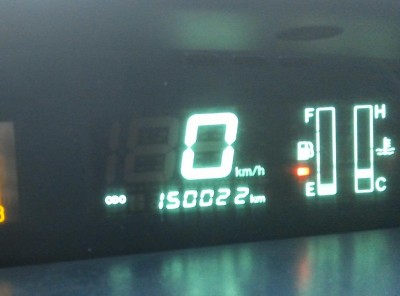

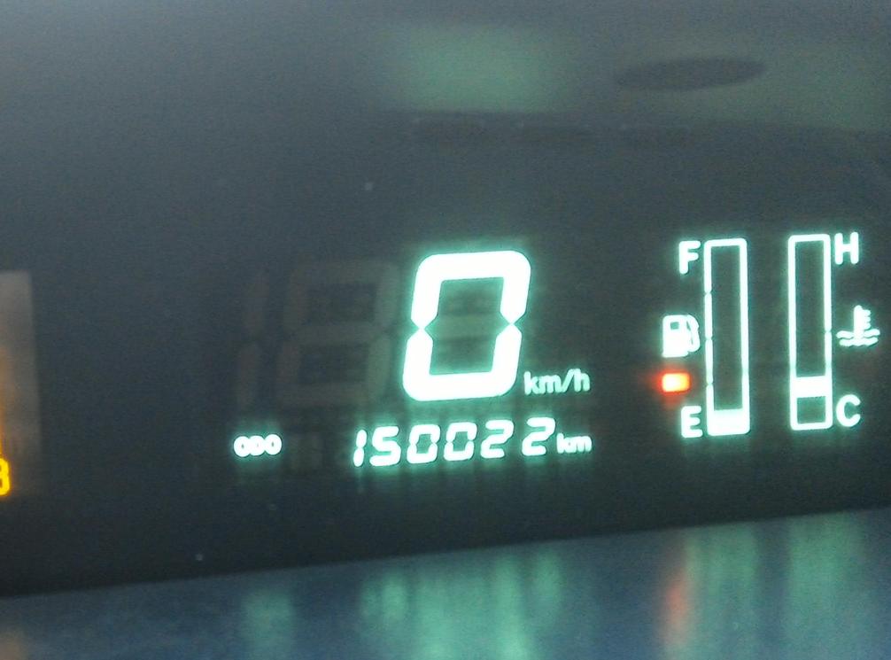

Скинул сегодня сам. На 150000
Нужен комп с lpt портом, паяльник, шнур от старого принтера и пару программ:)
Снять, разобрать табло, извлечь модуль одометра, выпаять чип, подпаять проводки, воткнуть в lpt порт, считать дамп, написать второй прогой любые цифры, сохранить бинарик и прошить. Больше боялся:)
За то теперь могу любой японский одометр переписать. Возможно даже отпаивать микруху не придётся.
Куррентный пробег был 310т.
Незнаю как жипеги залить с планшета..

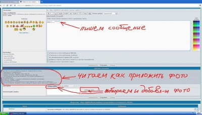

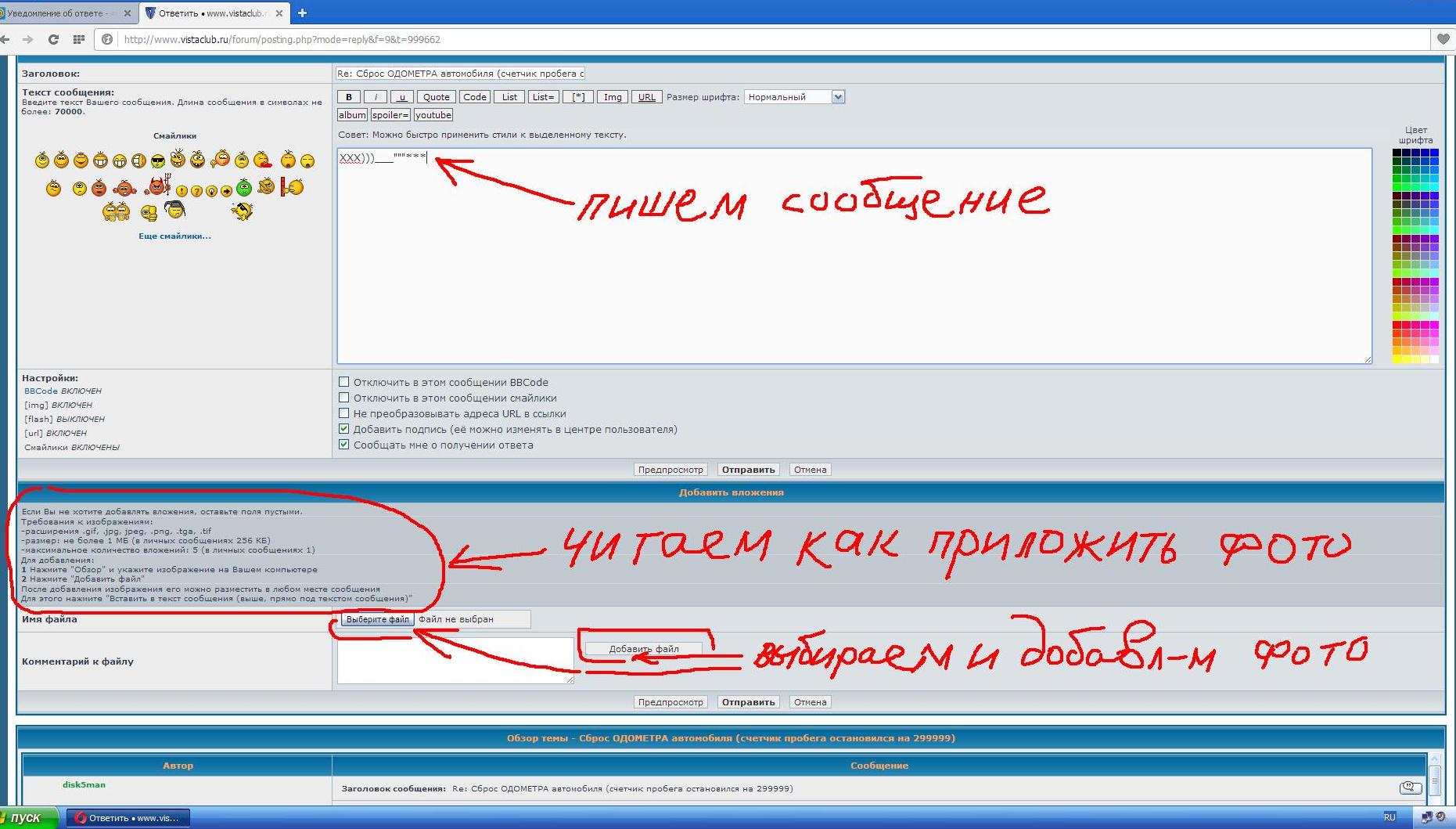

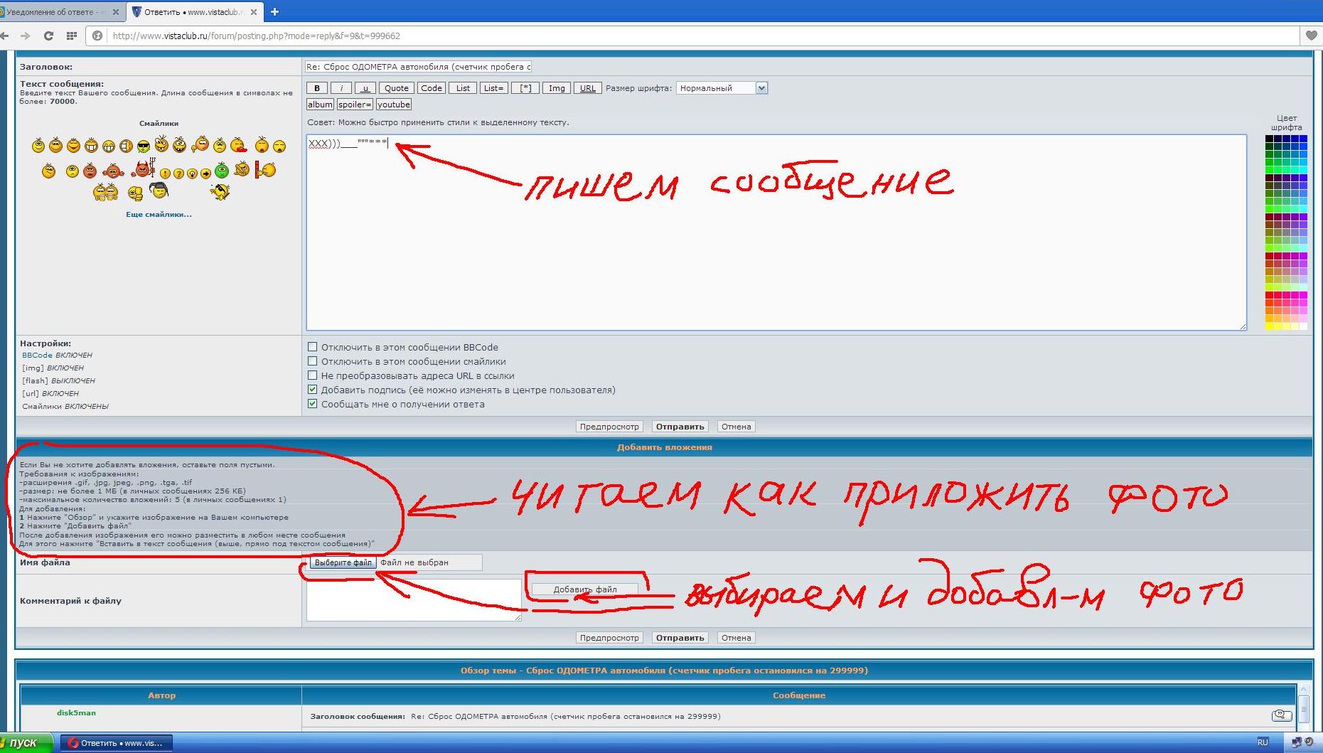

Все просто. :smile: Вот тебе инструкция. дави кнопки и не бойся. :smile: ...
как добавить фото....JPG [ 261.01 КБ | Просмотров: 7830 ]

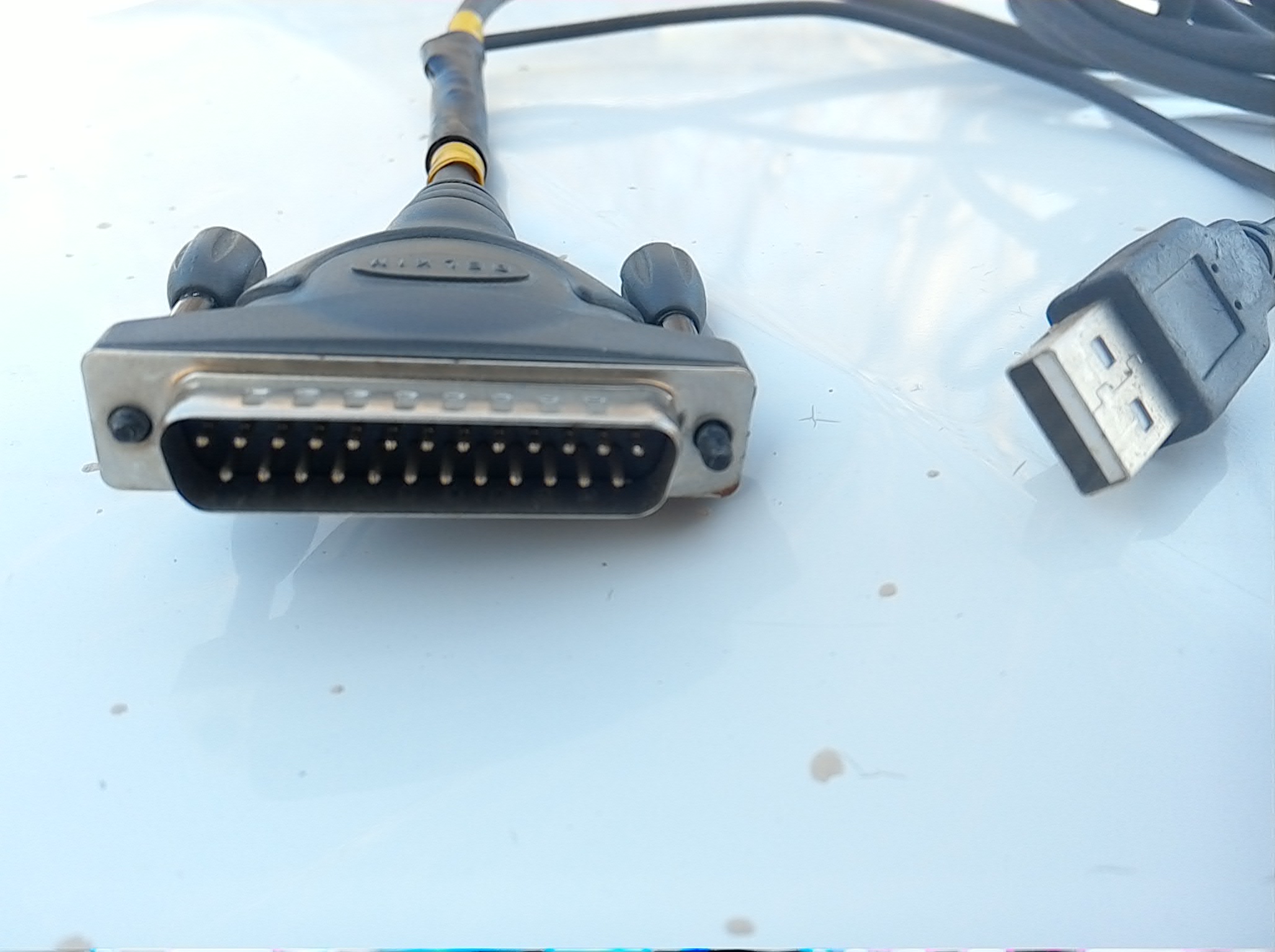

3. Шнур от старого принтера lpt и кусок шнура usb "папа"
3. Программа для чтения и прошивки eprom "Программатор м/с 93c46"
4. Программа для корректировки пробега "Toyota dashboard corrector"
5. Прямые руки (ВАЖНО!)

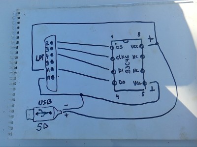

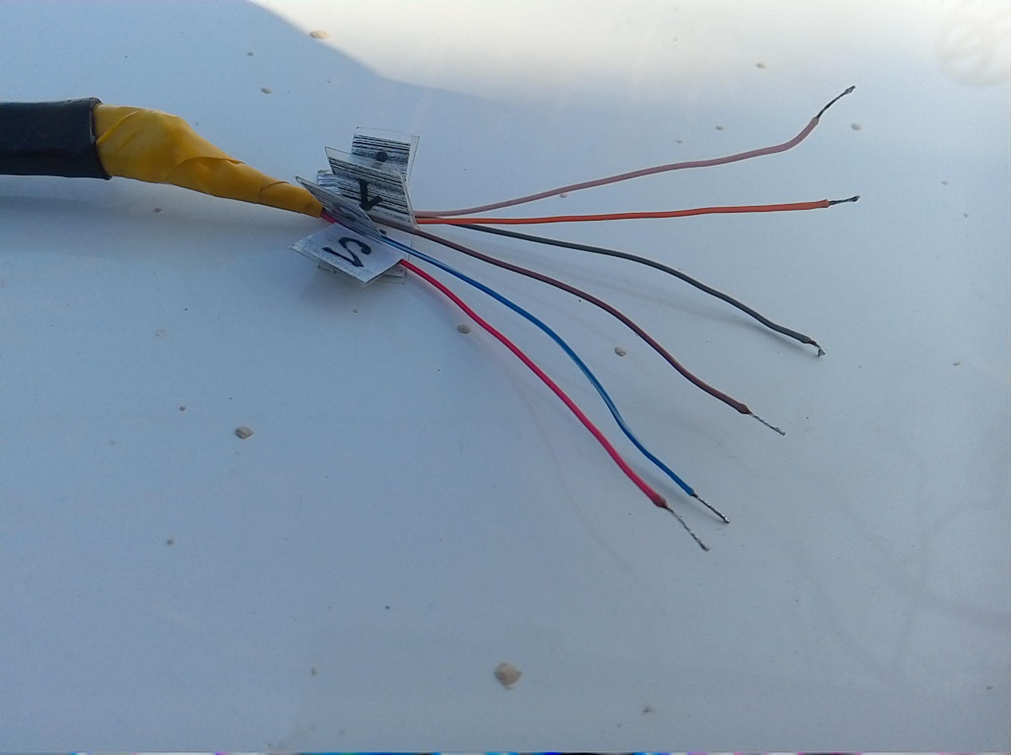

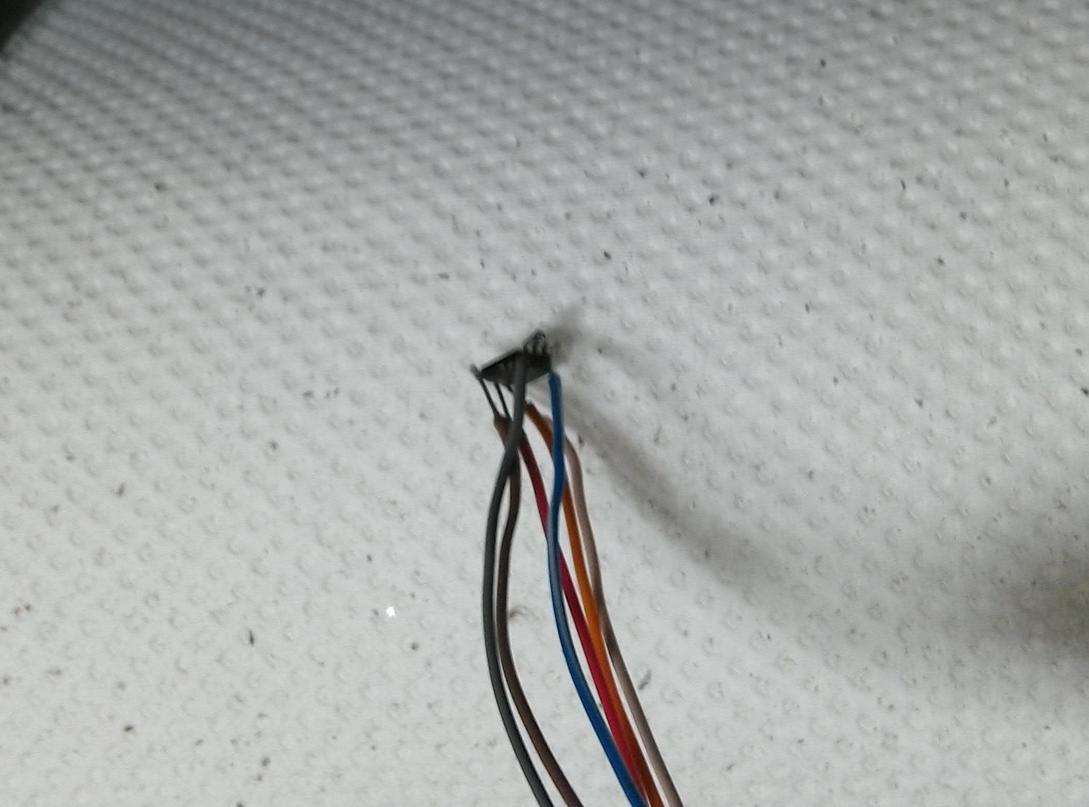

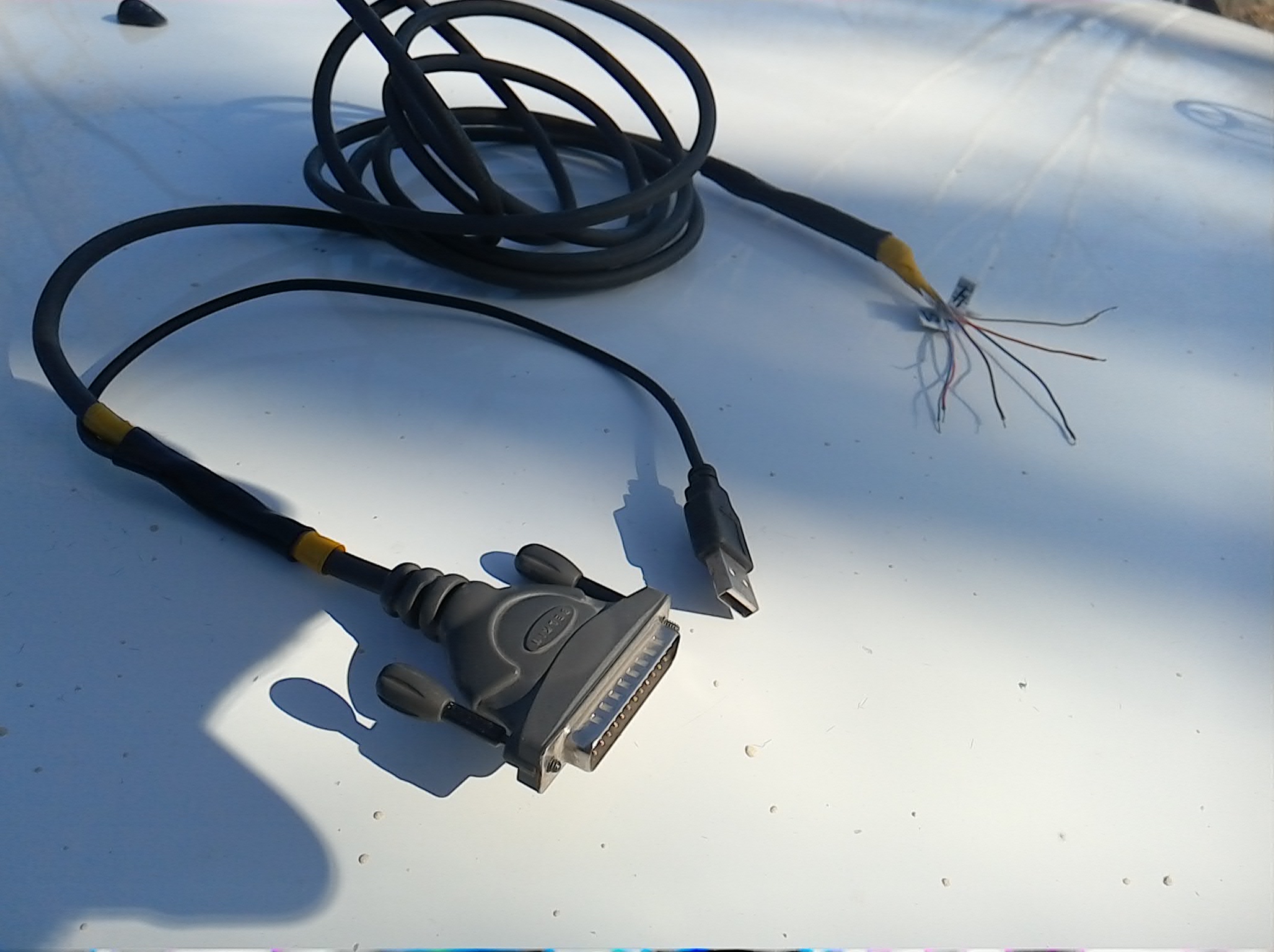

Снимаем разбераем панель, откручиваем плату на которой находится индикатор скорости. Отсоединяем разъёмы, ложим перед собой на столе.

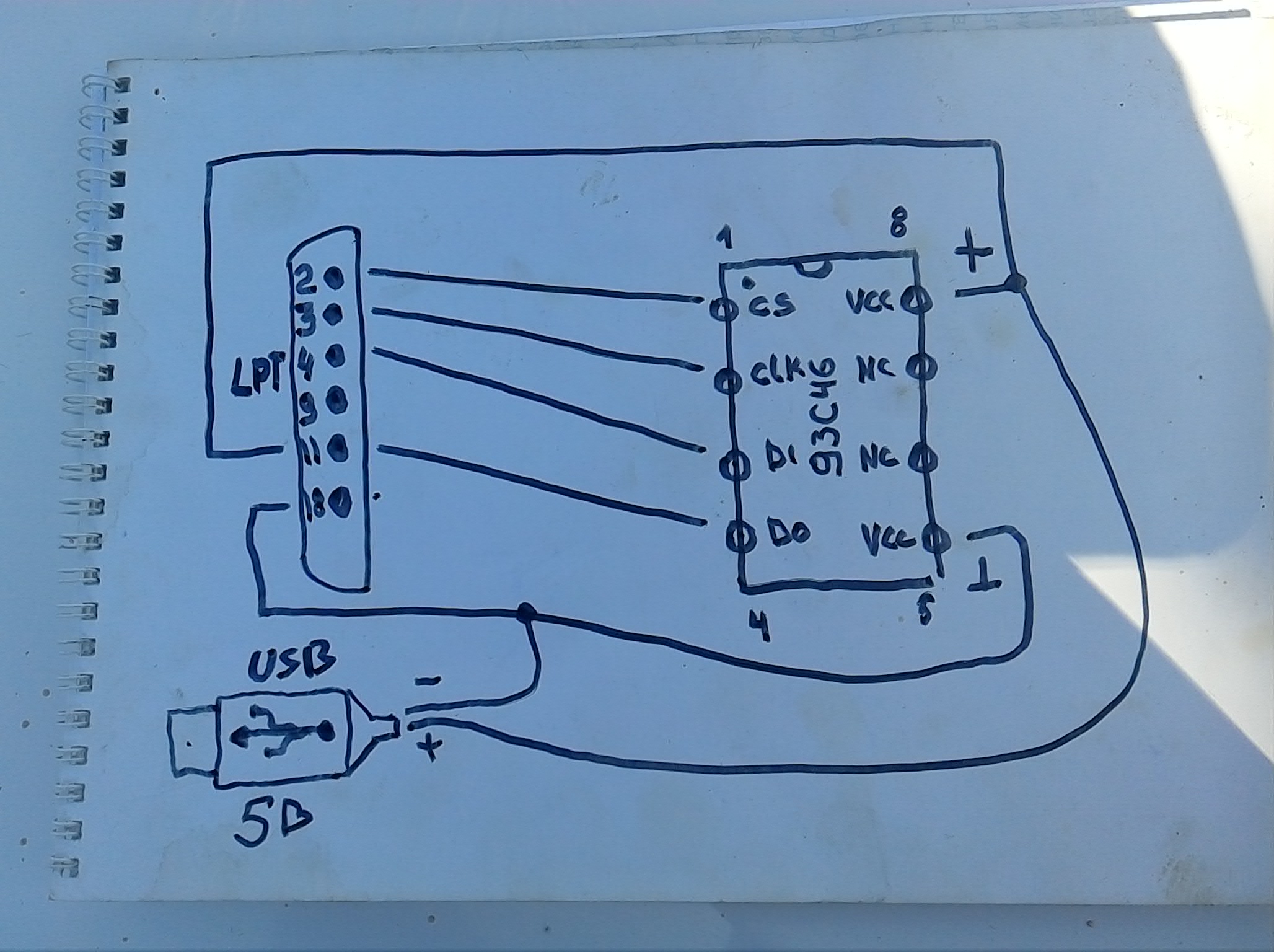

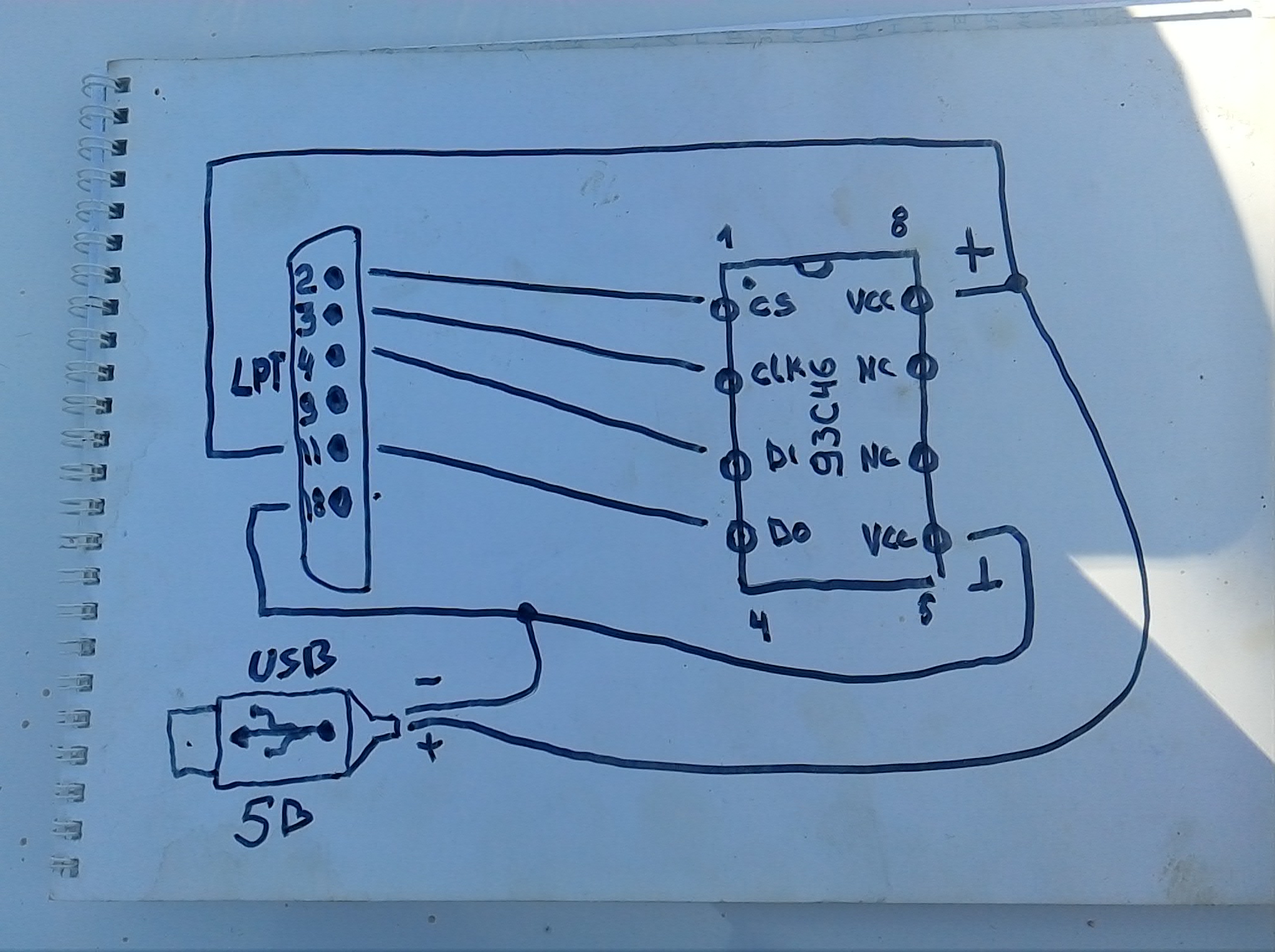

Готовим кабель для прошивки по схеме:
IMG_20161021_102705.jpg [ 535.32 КБ | Просмотров: 7847 ]
Должно получиться примерно так:
IMG_20161021_101620.jpg [ 470.24 КБ | Просмотров: 7847 ]
IMG_20161021_101649.jpg [ 440.55 КБ | Просмотров: 7847 ]
IMG_20161021_101721.jpg [ 436.4 КБ | Просмотров: 7847 ]

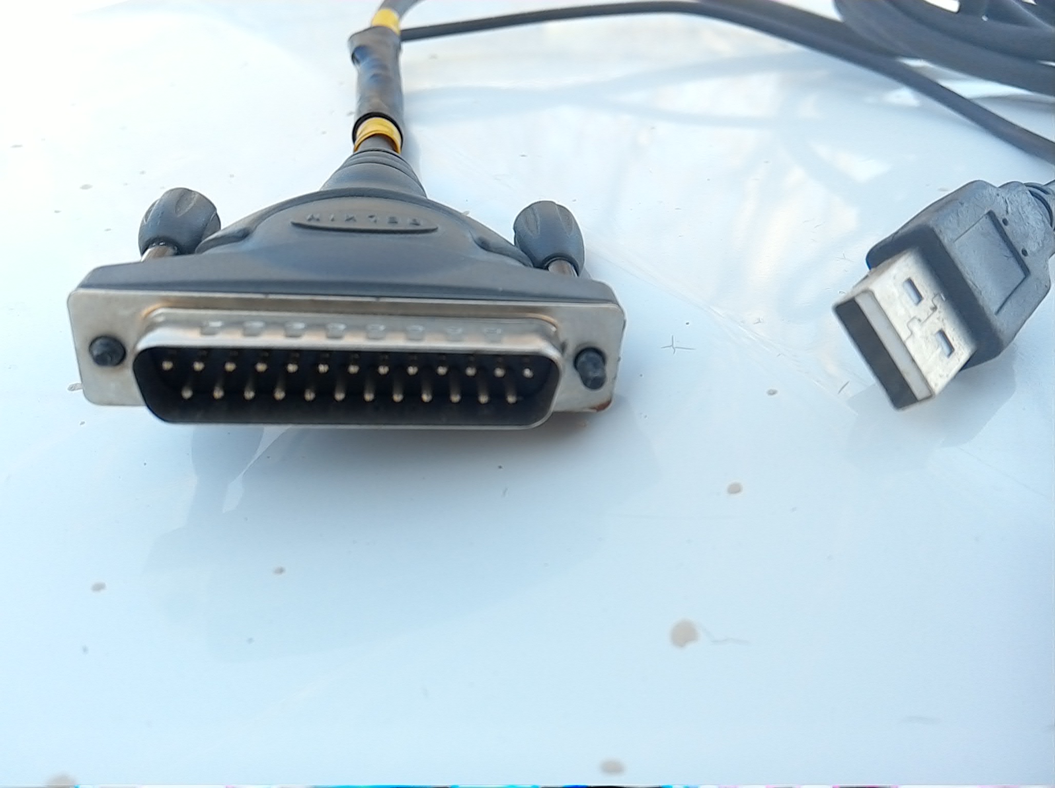

Usb я использовал для подачи дополнительного питания на микруху, так как у меня шнур довольно длинный, мне показалось что мощьности порта принтера может быть недостаточно чтоб питать память во время чтения/записи. Дабы избежать глюков в процессе, решил добавить от юсб.
У кого провод короткий, возможно этого не потребуется.

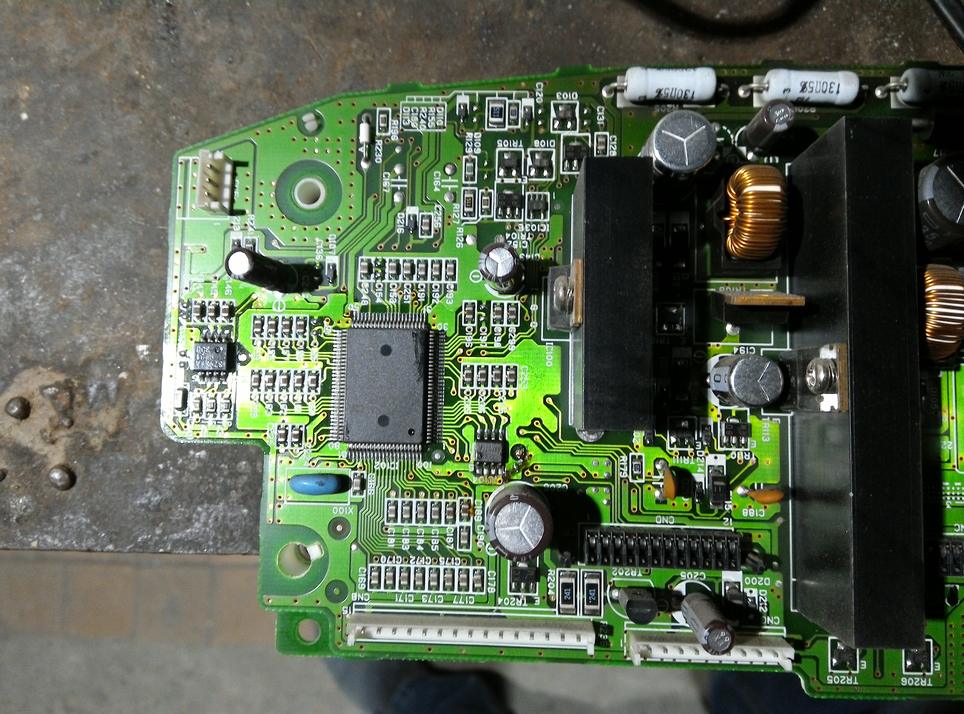

Дальше выпаиваем микросхему, лучше паяльным феном, я обошолся пинцетом и зажигалкой типа "турбо:)"
Но я думаю выпаивать не обязательно, можно просто подпаяться проводками к выводам, этого должно быть достаточно.
Воот та маленькая восьминожка справа внизу возле процессора:
20234921BYaaWorp.jpg [ 168.93 КБ | Просмотров: 7847 ]
Подпаиваемся к микрухе согласно схеме выше, можно прямо на плате:
nqw7RtrfdfdE.jpg [ 93.46 КБ | Просмотров: 7844 ]

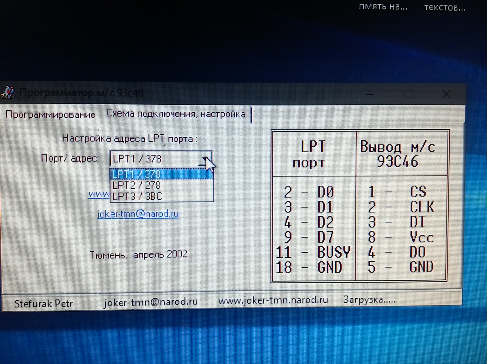

Запускаем программатор 93с45, выбераем лпт-порт, который у вас настроен в биосе.
Там же есть схема подключения:
IMG_20161021_103827.jpg [ 860.15 КБ | Просмотров: 7844 ]

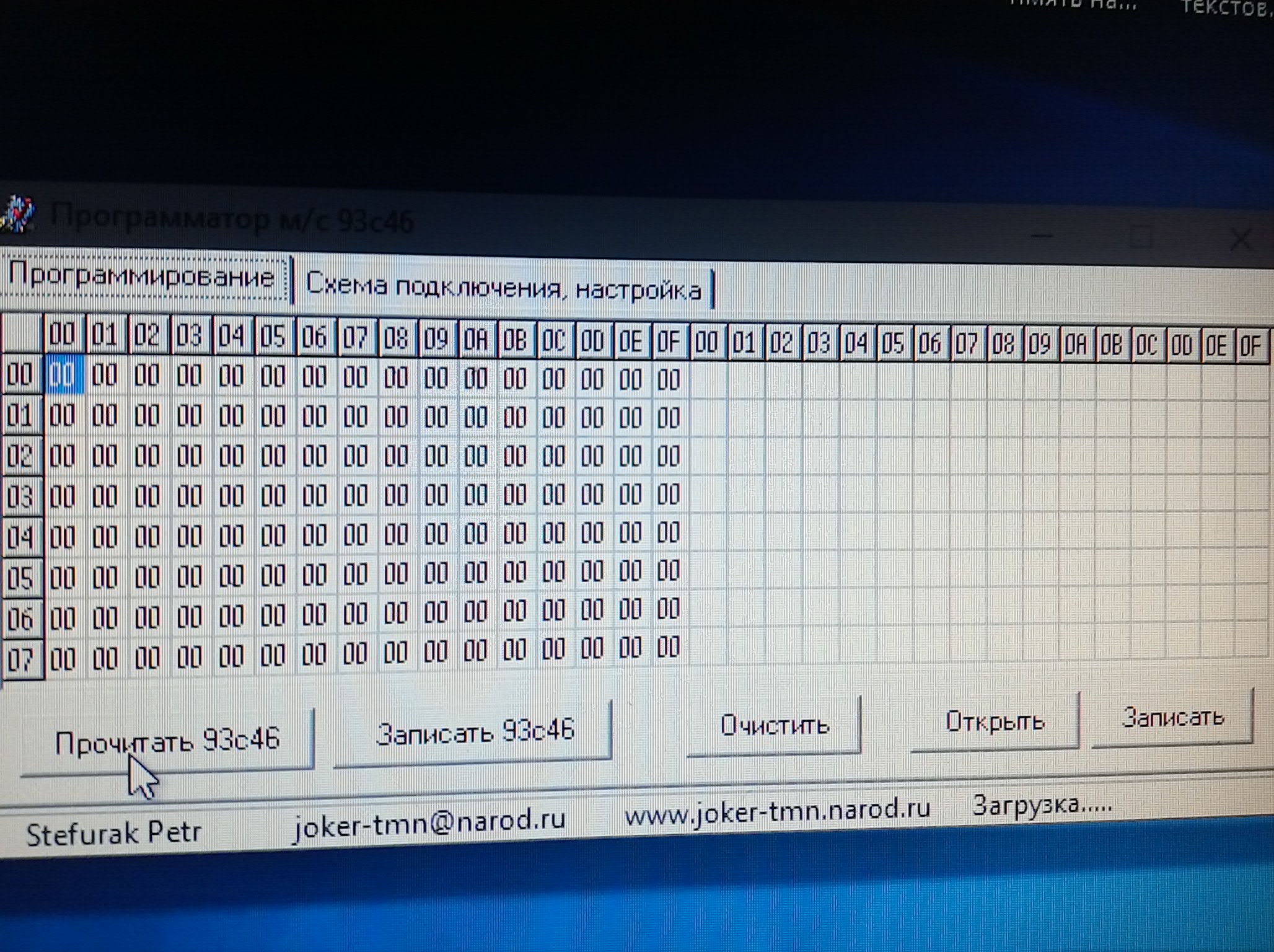

Далее переходим на вкладку "программирование" и жмём считать 93с46

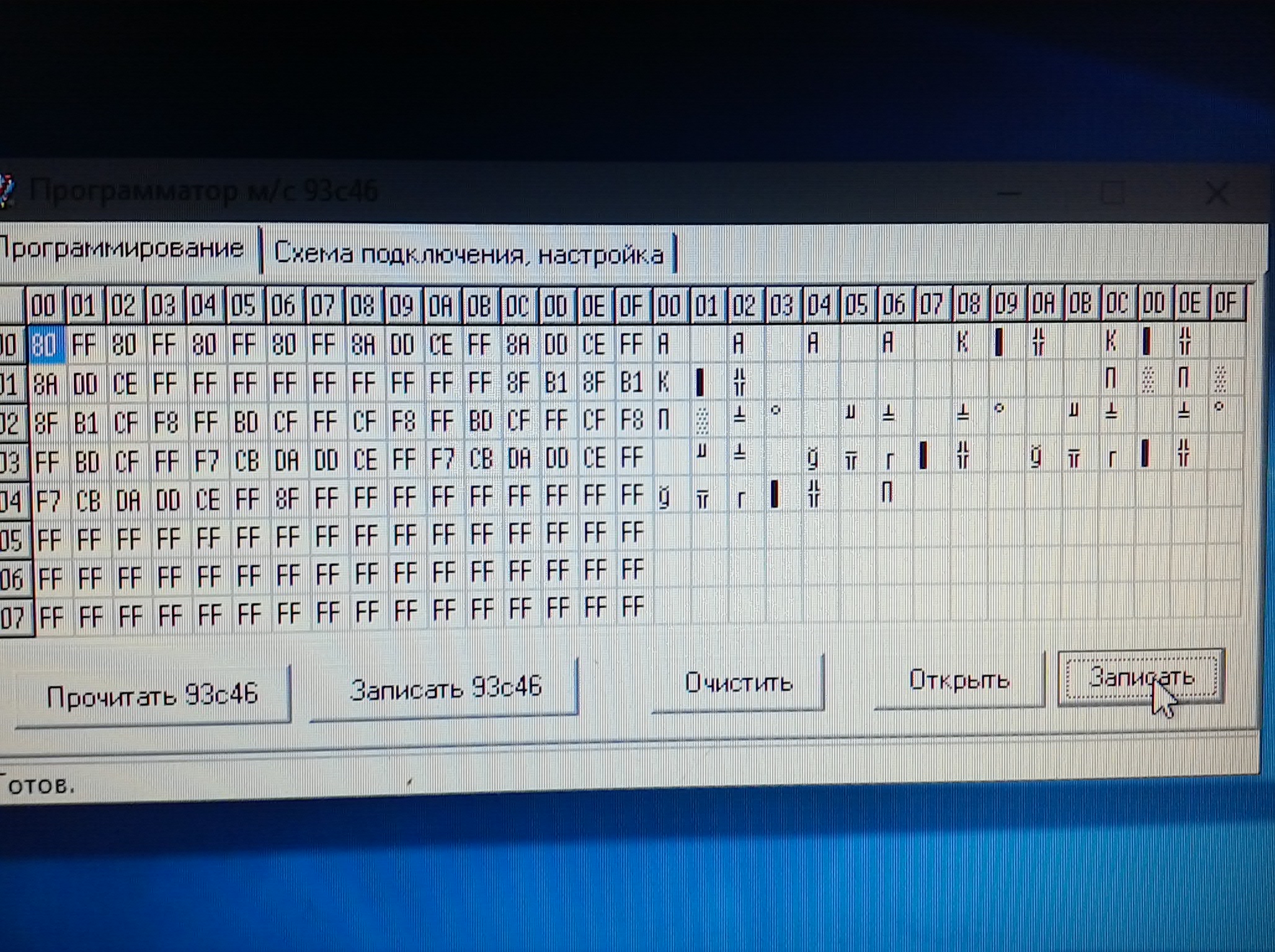

IMG_20161021_103902.jpg [ 815.34 КБ | Просмотров: 7844 ]
Когда считалось, жмём кнопку справа записать, тем самым мы сохраним дамп памяти в компьютер в виде бинарика:
IMG_20161021_104003.jpg [ 789.18 КБ | Просмотров: 7840 ]

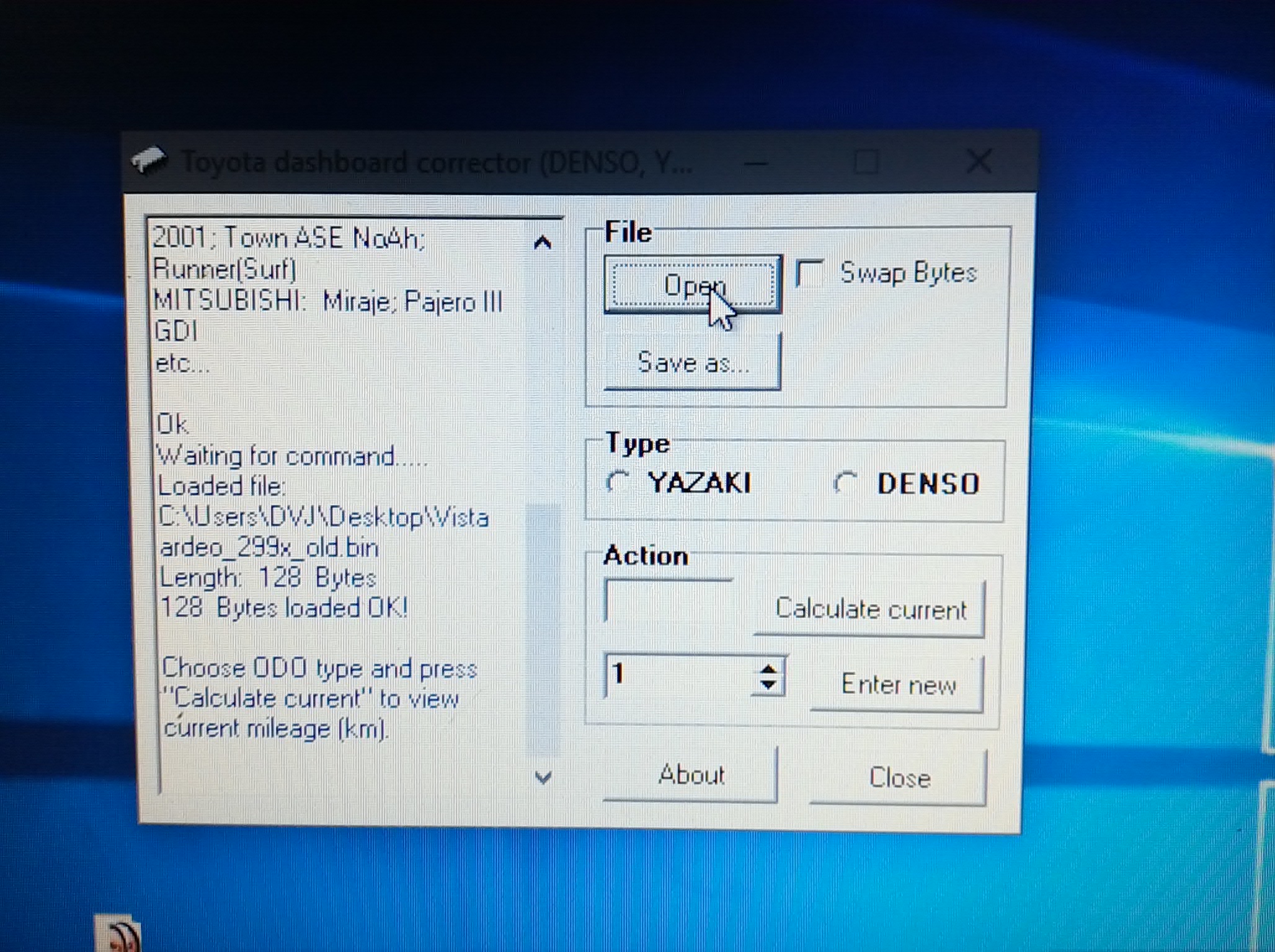

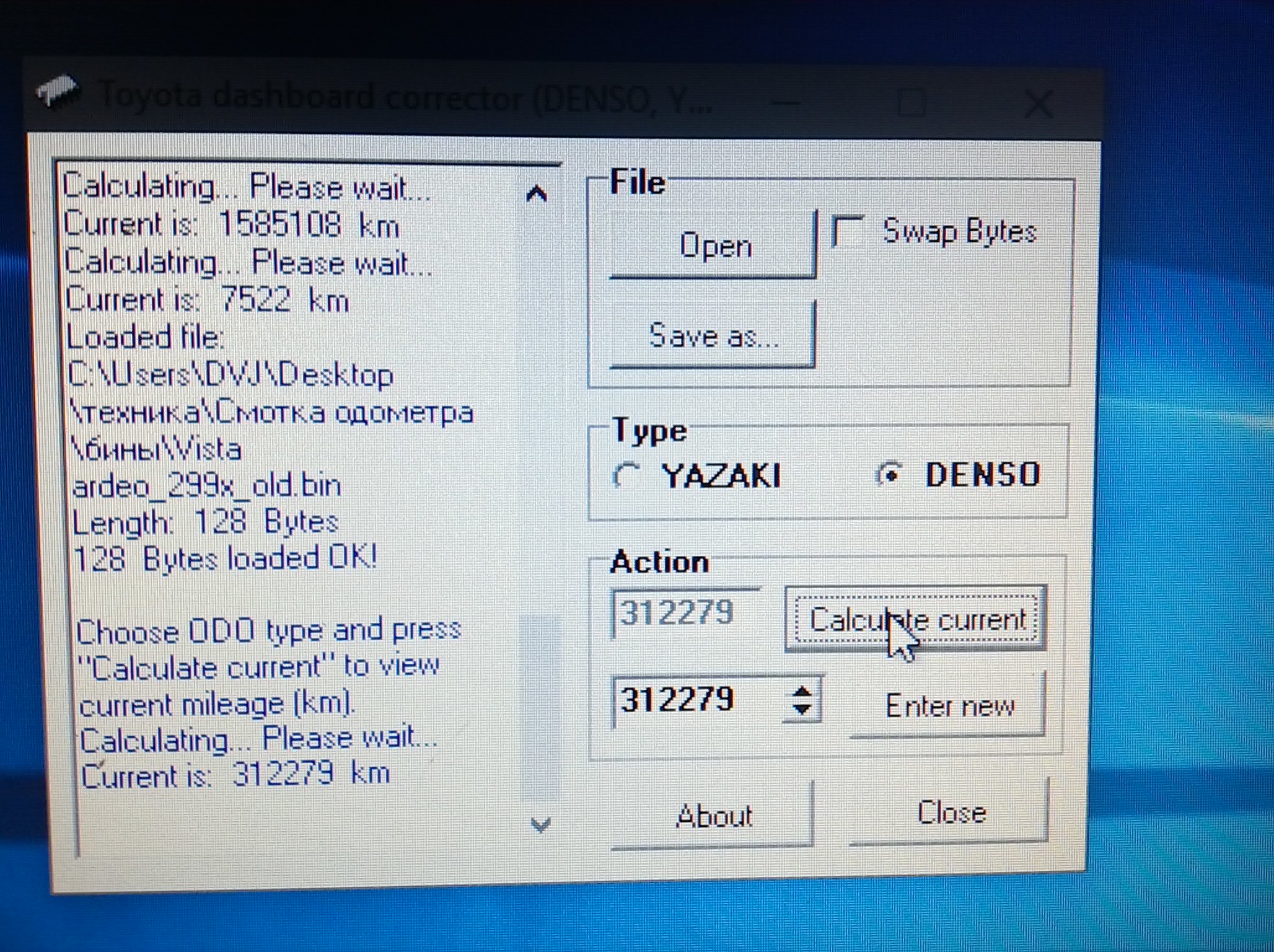

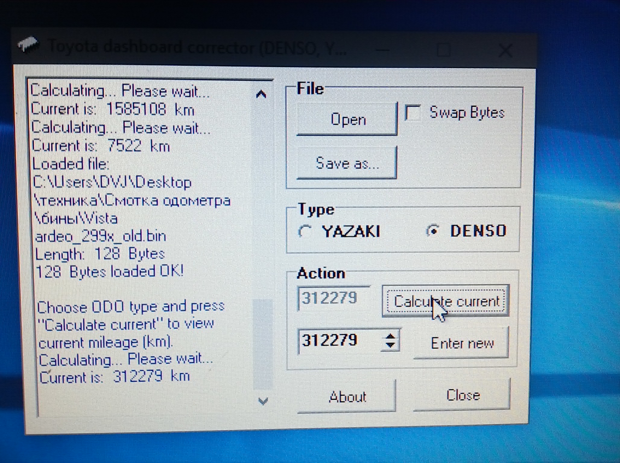

Сварачиваем программатор и открываем прогу Toyota dashboard corrector:
IMG_20161021_104124.jpg [ 697.63 КБ | Просмотров: 7840 ]
Открываем наш сохранённый бинарик (сделайте копию в другое место!!!)
Выбераем denso, и жмём "посчитать реальный пробег":
IMG_20161021_104254.jpg [ 957.24 КБ | Просмотров: 7840 ]
Дальше рисуем в поле ниже сколько км в итоге хотите получить:
Ставим галку на " своп" и сохраняем наш правленый bin-фаил.

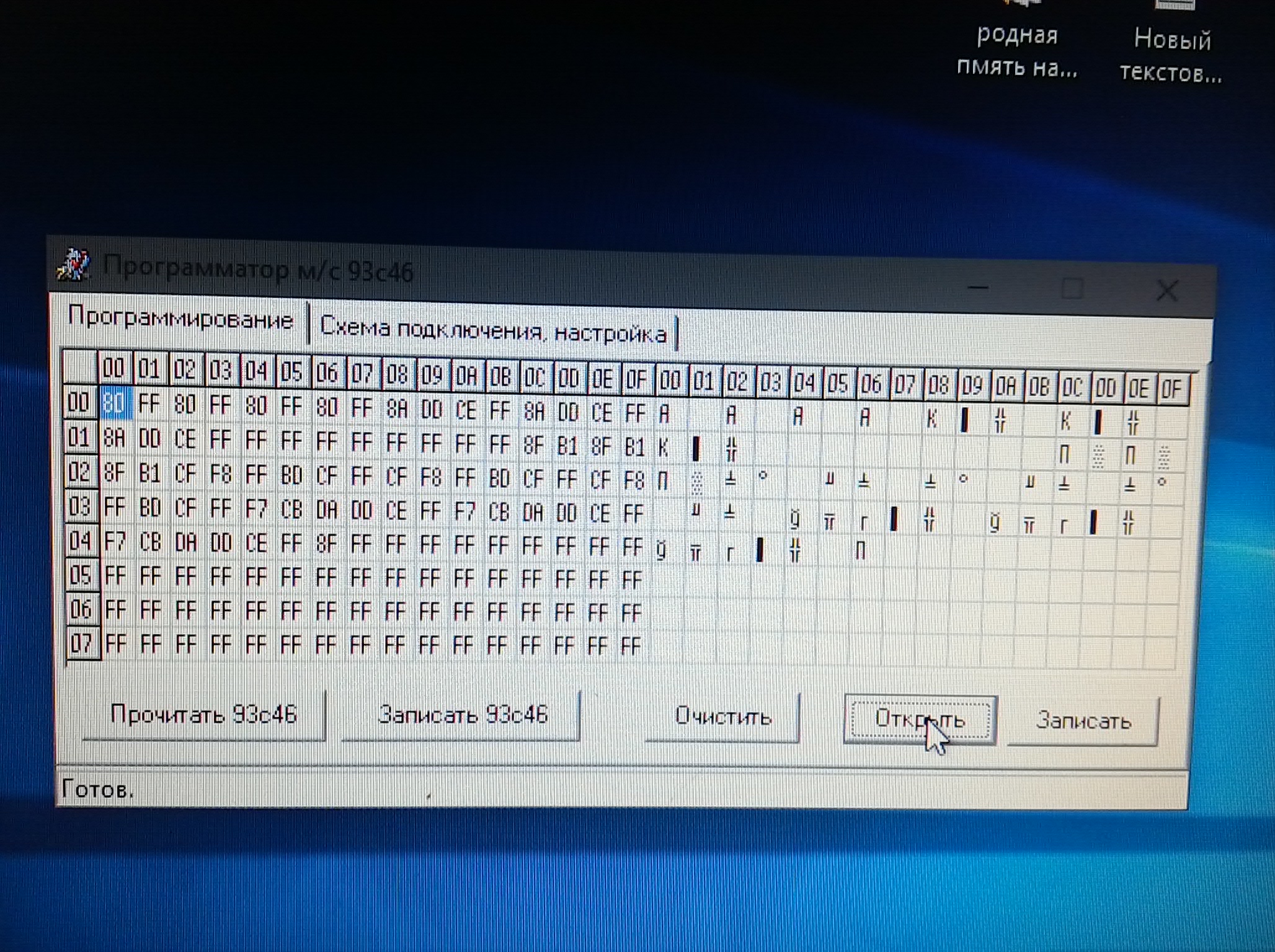

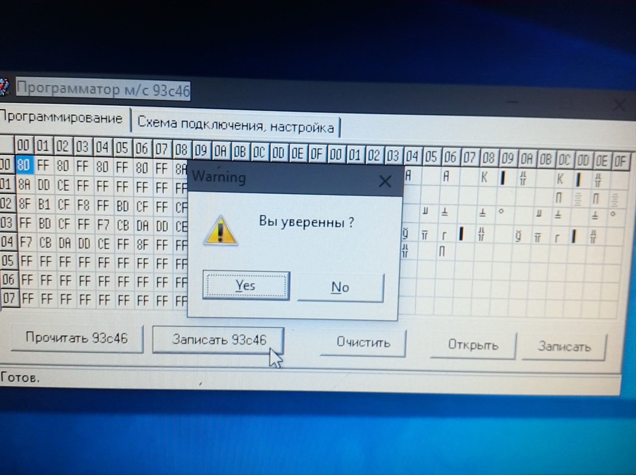

Возвращаемся в программатор 93с46, открываем правленый файл, убеждаемся что ячейки изменились
IMG_20161021_104414.jpg [ 840.9 КБ | Просмотров: 7840 ]

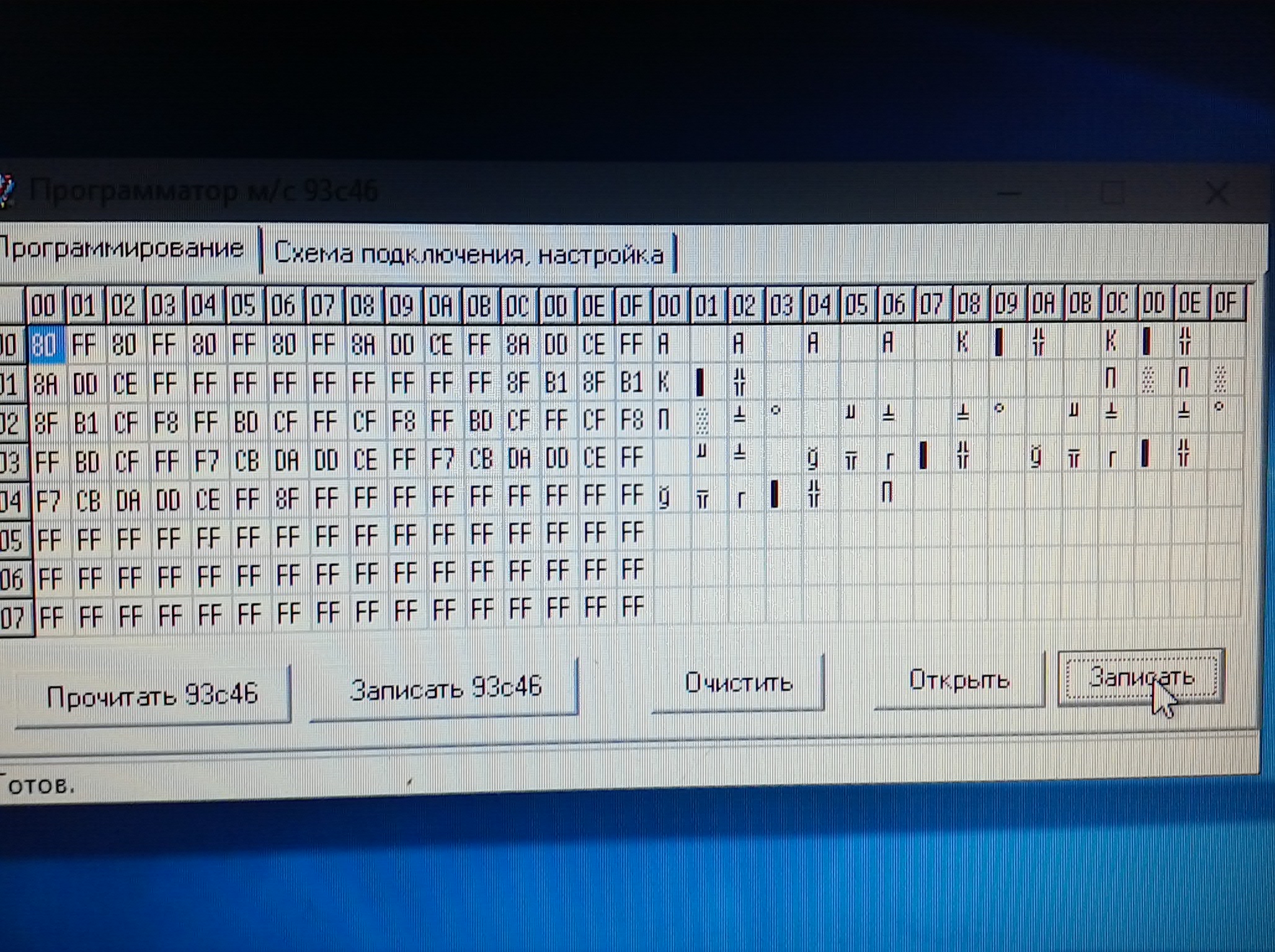

и жмём "записать 93с46":
IMG_20161021_104443.jpg [ 613.73 КБ | Просмотров: 7840 ]

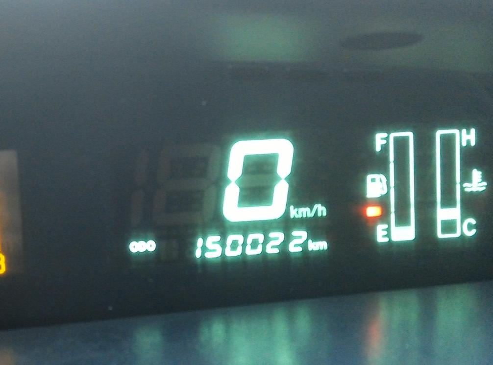

:mrgreen: Всё! Отпаиваем провода/впаиваем на место чип, собераем приборку, заводим и радуемся новому пробегу:
e7xuT7AD1Mri.jpg [ 78.09 КБ | Просмотров: 7838 ]
