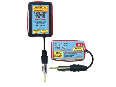

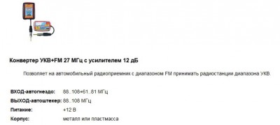

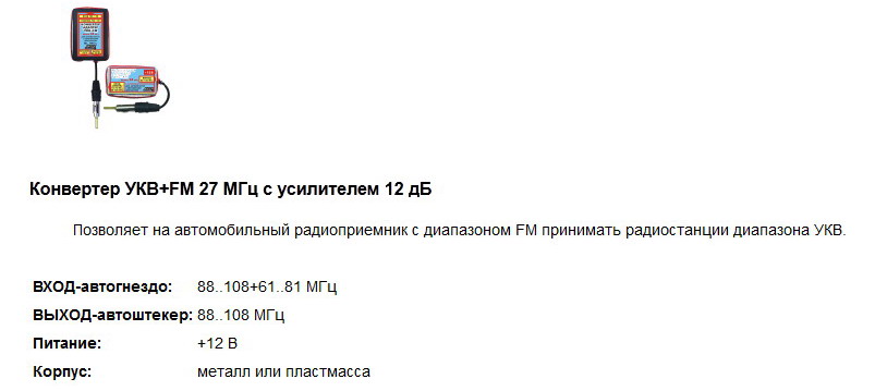

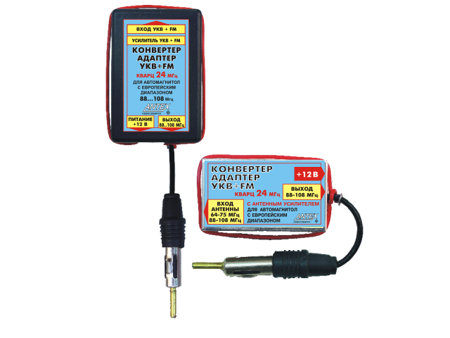

Получается, если нам надо заменить штатный усил, то можно поставить вместо него такой вариант? Конвертер+усилитель?

Можно и так, конвертер нужен для штатной магнитолы, для нештатной лучше усилитель поставить вместо штатного.
 Заголовок сообщения: Re: О штатной радиоантенне и антенном усилителе (нужен или нет?).
СообщениеДобавлено: 07 авг 2013, 05:44
указанное выше на фото устройство, больше усилитель FM, чем конвертер. У него вход 88-108, выход 88-108...усиление 12дБ.

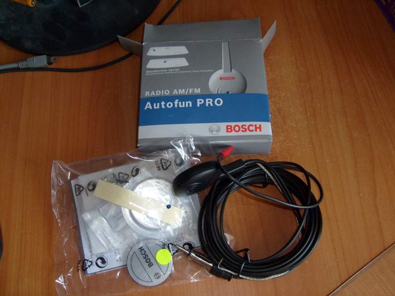

Долго мучился держа в руках Bosch AutoFun Pro & Blaupunkt AutoFunline...Отзывов на бош гораздо больше и цена на 200руб меньше....взял бош)) В инете пишут у них платы одинаковые, разница в дизайне. Решил не переплачивать за диодную подсветку.
Разобрал корпус, плата штампованная, фабричная, пайка станочная, все пролачено, кроме пайки коаксиала, тут уж ручная малазийская пайка)) Поставлю на выходных, отпишусь. (как отличить подделку)
Чтоб не рекламить, в личку могу подсказать, где в Ха есть много бош и БП))
