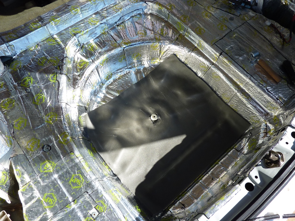

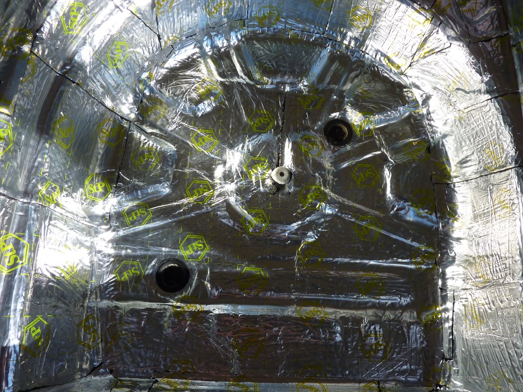

Наконец-то я добрался до багажника. :smile:
Все описал в блоге, но, чтобы не гонять форумчан по ссылкам, решил продублировать здесь. Надеюсь, модераторы позволят.

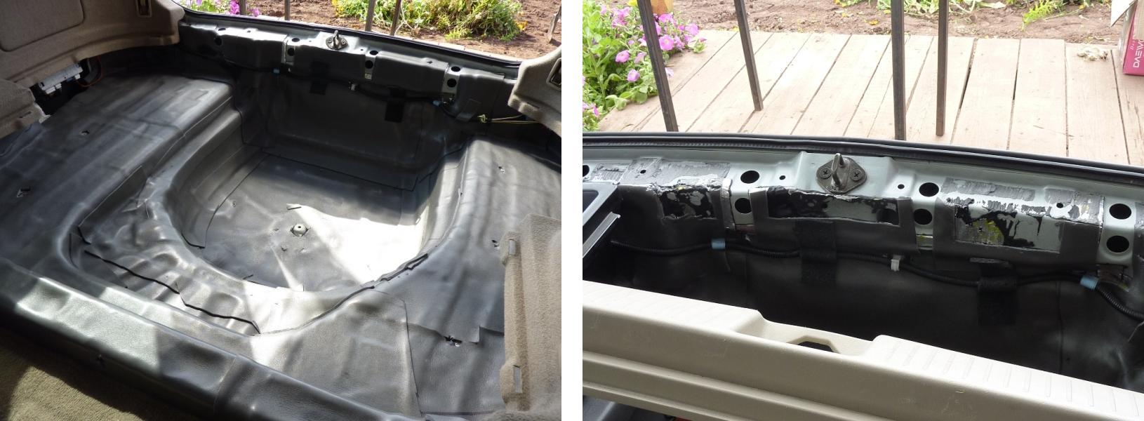

День первый. Разобрал багажник, отмыл его и обезжирил. И понеслось! :wo_rk: На часах было 14.00 и настроение пока было боевым. :smile:
P1100002.JPG [ 111.91 КБ | Просмотров: 10585 ]

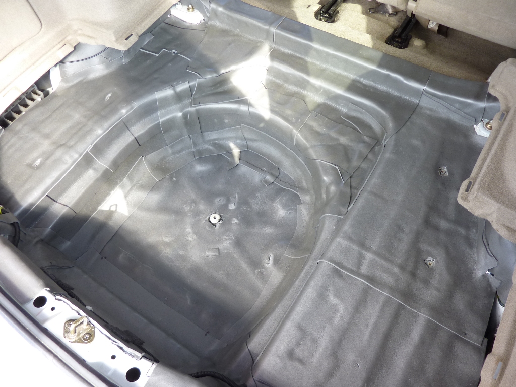

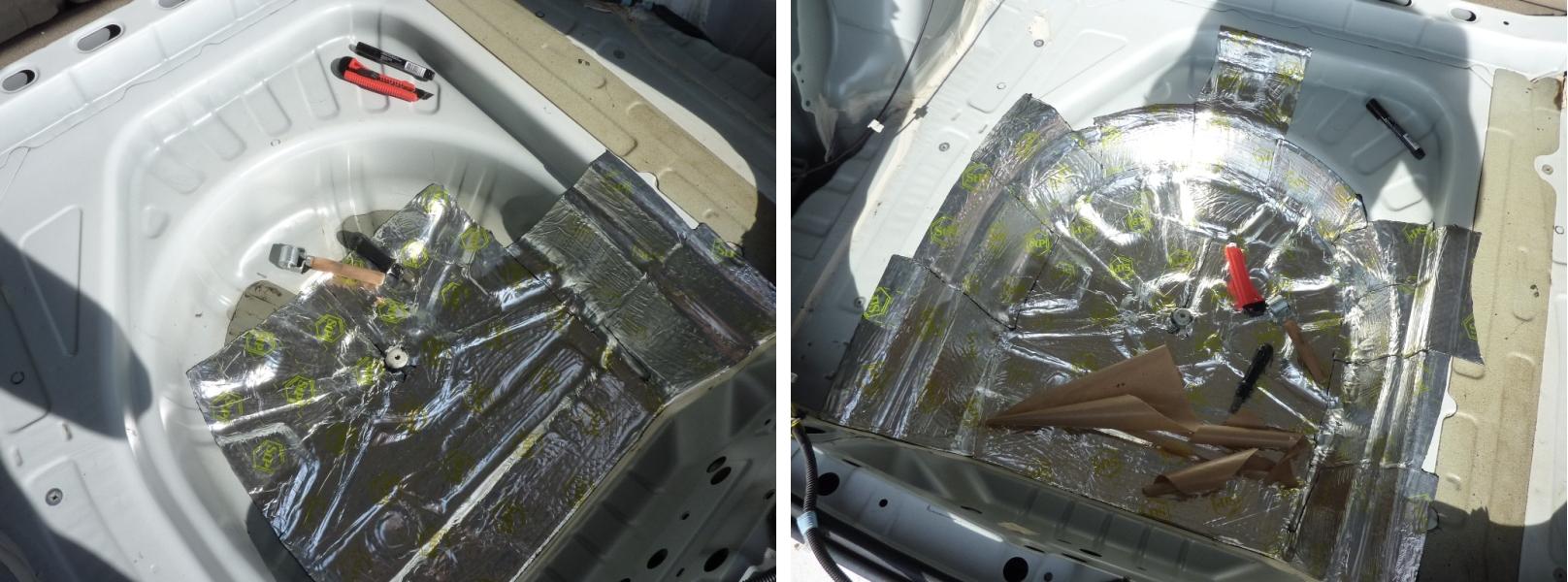

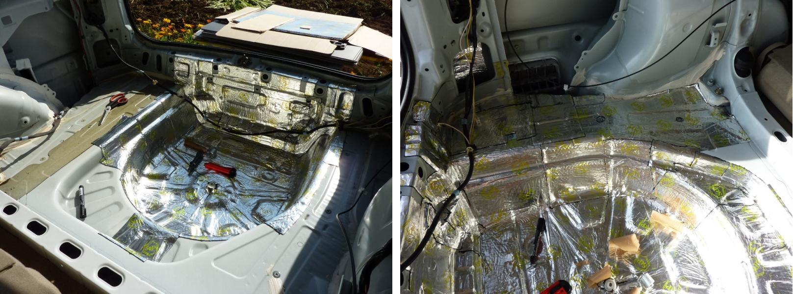

Первый слой - виброизоляция. Использовал Вибропласт Голд 2,5 мм.
P1100005.JPG [ 158.82 КБ | Просмотров: 10585 ]
Не знаю как на других элементах кузова, но в багажнике раскатка (или прикатка, как там её...) на 50% площади бесполезна. Поэтому прикатывать вибропласт пришлось круглой стороной ручки от отвертки. А прикатывать его нужно основательно, иначе толку не будет.
Вообще о рельефе багажника можно говорить очень долго и очень нецензурно. :-x :evil: :twisted: Кто шумил багажник, тот поймет.
P1100008.JPG [ 185.59 КБ | Просмотров: 10585 ]
Закатывать желательно всё, что только возможно. Аркам особое внимание - именно от них больше всего шума.
P1100021.JPG [ 189.47 КБ | Просмотров: 10585 ]
Также обязательна обработка наружных стенок. Куда инструмент достает, нужно клеить.
P1100018.JPG [ 157.83 КБ | Просмотров: 10585 ]
P1100026.JPG [ 203.14 КБ | Просмотров: 10585 ]

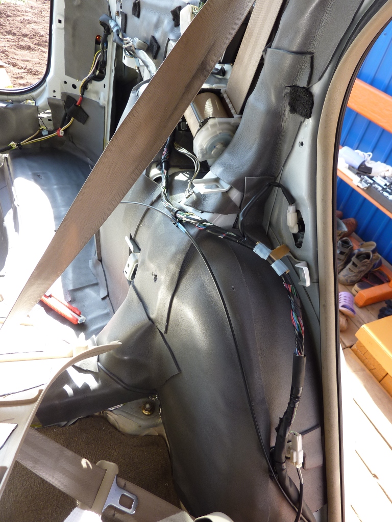

Незаметно подкрался вечер. Это только кажется, что клеить шумку просто и быстро. У меня на закатывание первого слоя ушло шесть часов. К концу дня я уже проклинал все, что связано с шумоизоляцией, спину ломило, пальцы не гнулись. Домой поехал с разобранным багажником. Без обшивки и ящиков шумело по дороге прилично. Я даже расстроился. Хотя чего расстраиваться - пустой багажник, да и к шумоизоляции я еще не приступал.

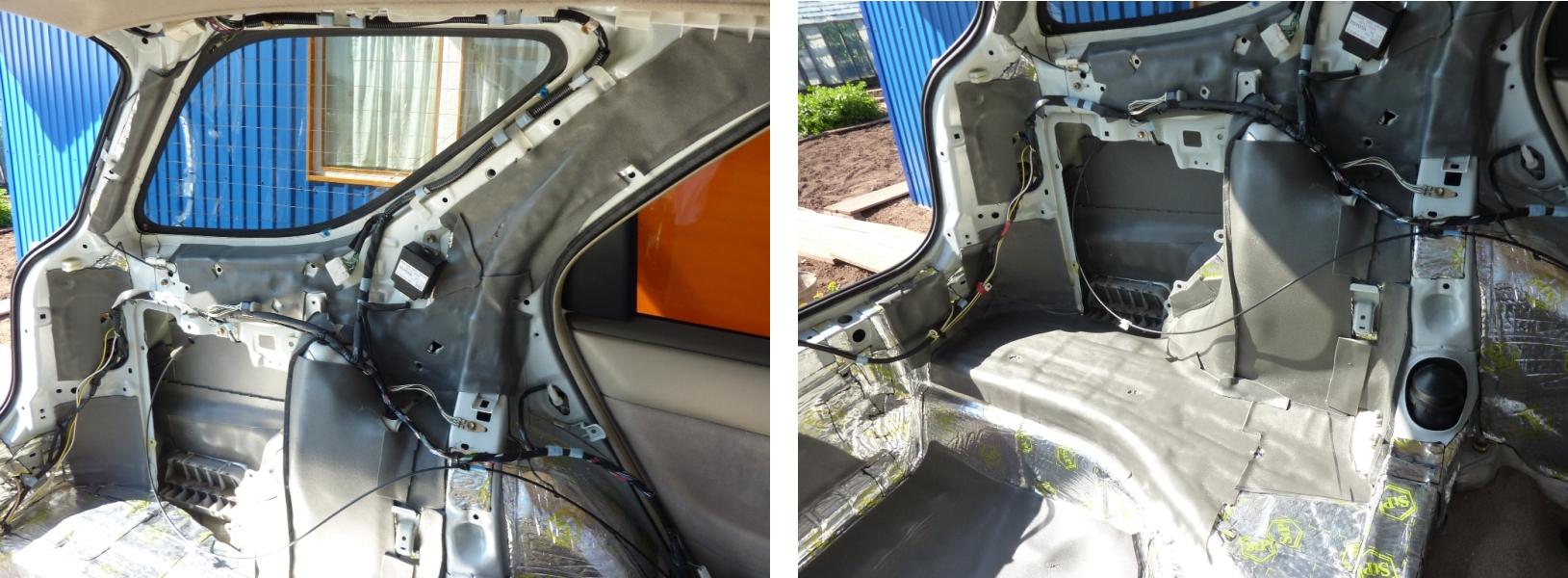

День второй. Открыв глаза я вспомнил, что мне сегодня предстоит. Глаза сразу закрылись, мозг прикинулся спящим. После вчерашнего подходить к машине совсем не хотелось. Но доделывать надо, поэтому пришлось вставать.
Приехав на дачу решил, что "делать, так делать" и снял пластик с форточек. Также помыл, обезжирил и обклеил вибропластом. Правда без фанатизма, всего несколько кусочков.
P1100029.JPG [ 512.3 КБ | Просмотров: 10585 ]
Вспомнил, что вчера забыл вставить на место резиновые заглушки под докаткой. Пришлось исправлять.
P1100031.JPG [ 488.38 КБ | Просмотров: 10585 ]

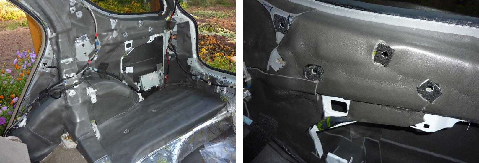

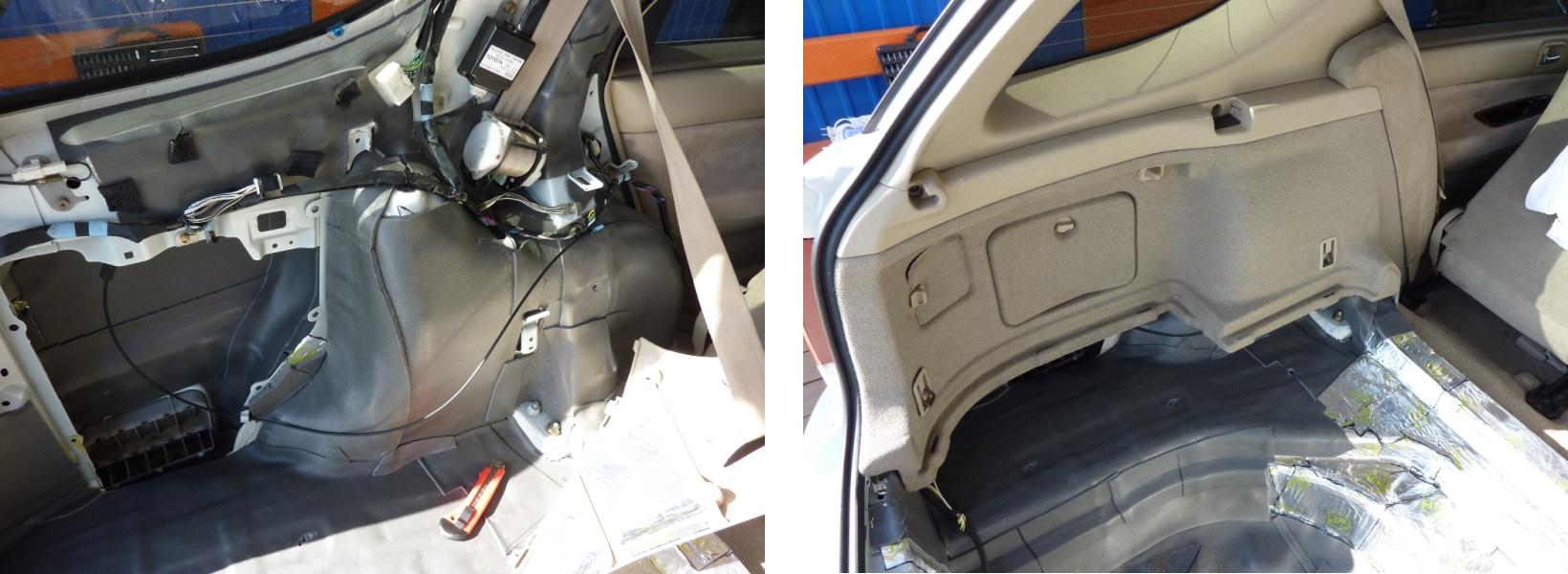

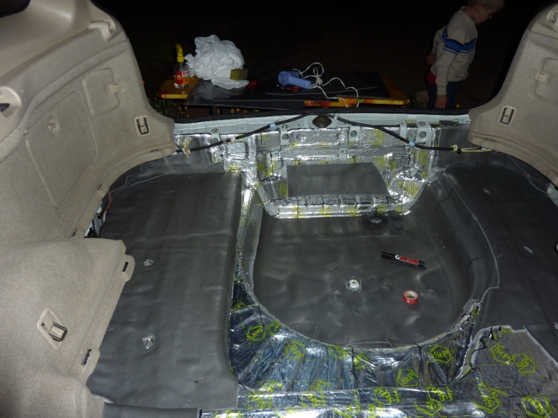

Приступил к наклеиванию шумки. Использовал сплэн. С ним работать проще, чем с виброй - не надо прикатывать. Но прижимать все равно нужно сильно. И желательно, чтобы он был хоть немного нагрет. Грел на солнце.
P1100032.JPG [ 498.8 КБ | Просмотров: 10585 ]
На корыто для докатки, а также арки пошел сплэн 8 мм. Где-то получалось клеить внахлест, где-то встык. Стыки заклеивал 4 мм сплэном. Наружные стенки получилось заклеить почти полностью, процентов на восемьдесят.
P1100036.JPG [ 462.73 КБ | Просмотров: 10585 ]
Кстати, 8 мм сплэн кроме арок и места под докатку клеить больше никуда не рекомендую - не встанет обшивка. С ней и так в итоге пришлось повозиться.
P1100037.JPG [ 168.24 КБ | Просмотров: 10585 ]
Сплэн служит для шумо- и теплоизоляции, поэтому его желательно клеить сплошняком.
P1100043.JPG [ 466.27 КБ | Просмотров: 10585 ]

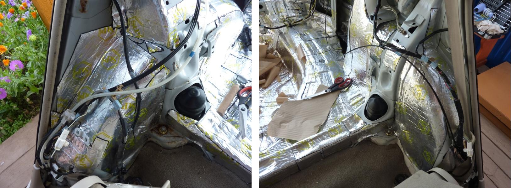

Закончив с левой стороной решил поставить на место обшивку. Если форточка более-менее защелкнулась, то боковина, сволочь, вставать назад не хотела. В итоге пришлось снять с нее штатный войлочный утеплитель. С того места, которое закрывает арку.
P1100045.JPG [ 131.74 КБ | Просмотров: 10585 ]
Потом перешел к правой стороне.
P1100047.JPG [ 189.38 КБ | Просмотров: 10585 ]
P1100054.JPG [ 157.82 КБ | Просмотров: 10585 ]

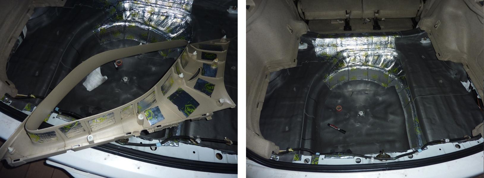

Отверстия, куда вставляются пистоны обшивки, и место крепления ремня безопасности заклеивать нельзя. Я на левой стороне место под катушкой ремня заклеил, а потом все срезать пришлось, иначе катушку обратно было не поставить.
На места под пистоны максимум, что можно налепить, это 5 мм бипласт, который служит в качестве уплотнителя и антискрипа.
Перед тем как ставить обшивку, отверстия для пистонов лучше заранее освободить. Так обшивка быстрее найдет, куда встать.
P1100058.JPG [ 137.98 КБ | Просмотров: 10585 ]
Пластик на форточках немного обклеил вибропластом. На всякий случай.
Это почетное задание с успехом было выполнено моей мамой. :smile:
P1100062.JPG [ 131.29 КБ | Просмотров: 10585 ]

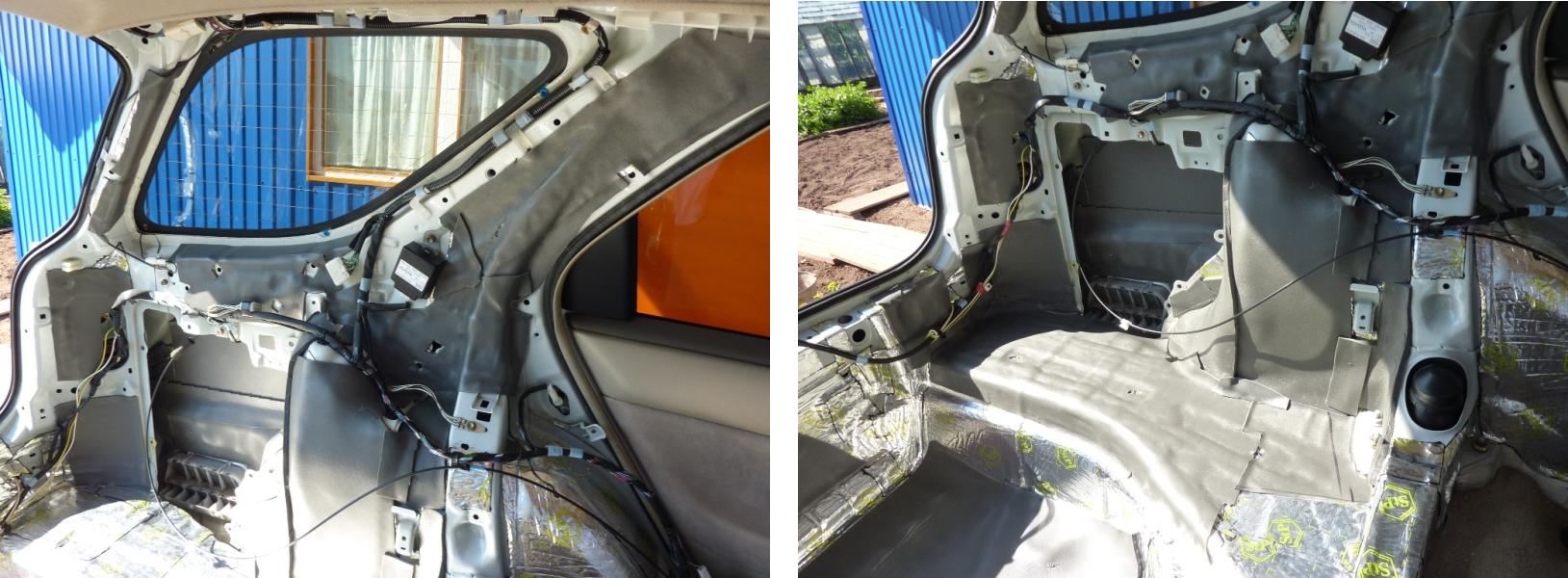

На этот день, понимая, что все до конца доделать не успею, запланировал проклеить и собрать боковые обшивки. В общем, так и получилось.
С правой стороны обшивка встала получше, чем с левой. Но войлок с места прилегания к арке все-таки пришлось снять.
P1100064.JPG [ 259.52 КБ | Просмотров: 10585 ]
Сегодня я начал в одиннадцать и закончил в десятом часу вечера. То есть на работу и один перерыв на обед ушло десять часов. Сил не осталось даже на проклятия.

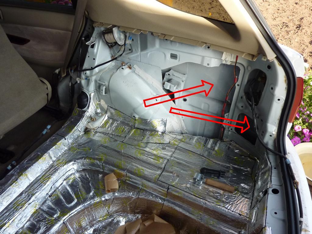

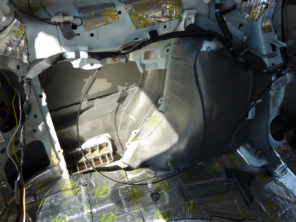

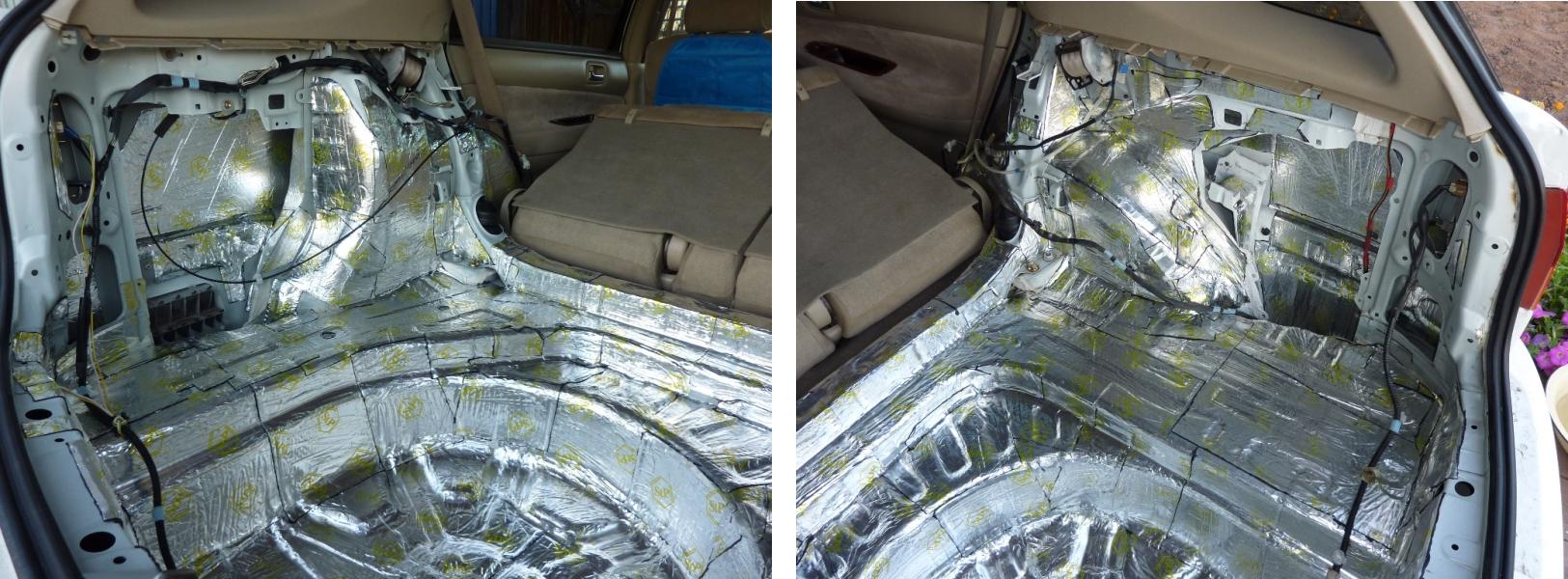

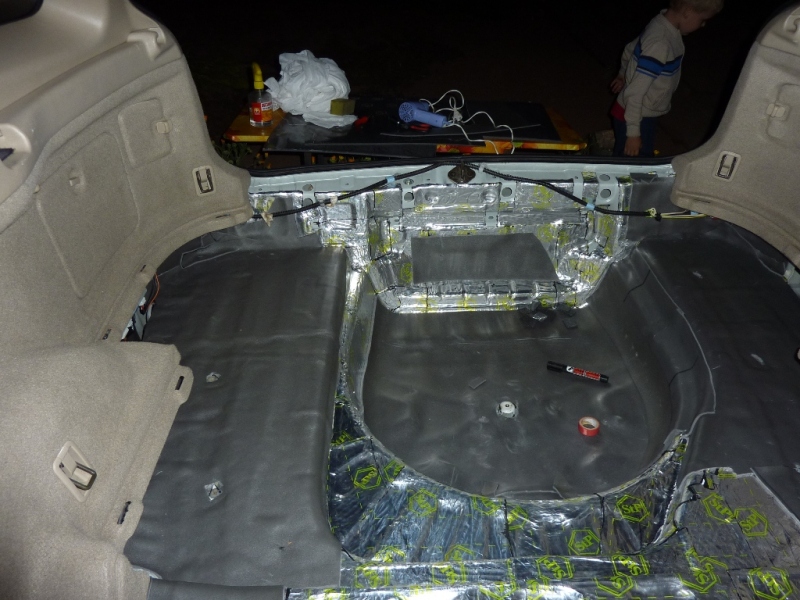

День третий. Осталось доклеить сплэн. Ушло часа три, хотя, конечно, при желании можно было бы и побыстрее. Но, после двух бешеных дней, особого азарта уже не было.
P1100068.JPG [ 499.53 КБ | Просмотров: 10585 ]
Важный момент. Ничего не клейте под порожек багажника. Пришлось срезать все до металла. Занятие хуже не придумаешь.
P1100067.JPG [ 141.32 КБ | Просмотров: 10585 ]
Вот собственно и все. Виброшумоизоляция багажника закончена. По ощущениям стало гораздо лучше. Вернее тише. Но, если честно, не так, как хотелось бы. Хотя может просто я ожидал большего результата, потому как делал на совесть.
Дорожный шум практически не слышно, а вот на трещинах и выбоинах (не мелких, конечно) кузов потряхивает. И пятую дверь стало лучше слышно. И сама периодически погромыхивает и, как и у многих, дребезжат внутри двери элементы замка. Ну, тут понятно - внутрь поролон, на дверь бутерброд из вибропласта и сплэна. Главное не перестараться, иначе зимой дверь в открытом положении держаться не будет. Если в этом году не успею (честно говоря, не очень-то и хочется :D ), сделаю в следующем.

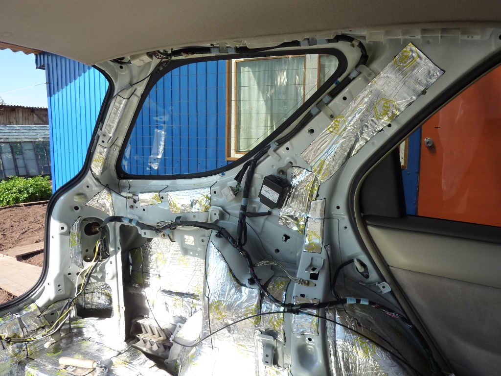

По материалам. На багажник вместе с форточками ушло:
- вибропласт голд 2,5 мм - 9,5 листа (на багажник без форточек ровно 8 листов) (340 р./лист - 3400 р.)
- сплэн 8 мм - 2,3 листа (340 р./лист - 1020 р.)
- сплэн 4 мм - 4,5 листа (210 р./лист - 1050 р.)
- бипласт 5 мм - 0,001 листа :mrgreen: (320 р./лист)
Итого 5790 р. Ну и плюс обезжириватель, тряпки... Раскатку я брал у товарища. В магазине узкая раскатка стоит 320 р. Если брать, то чем уже, тем лучше.

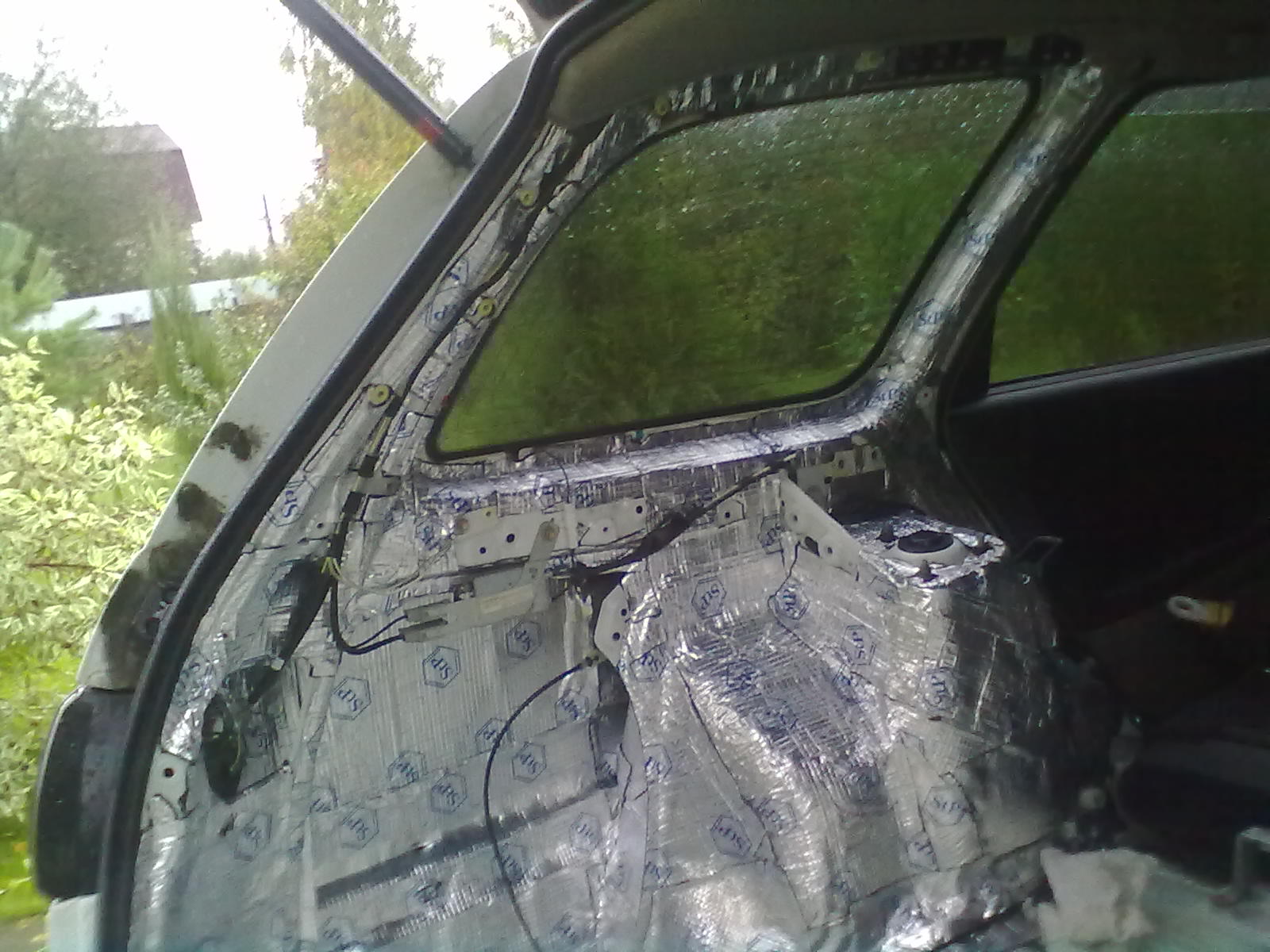

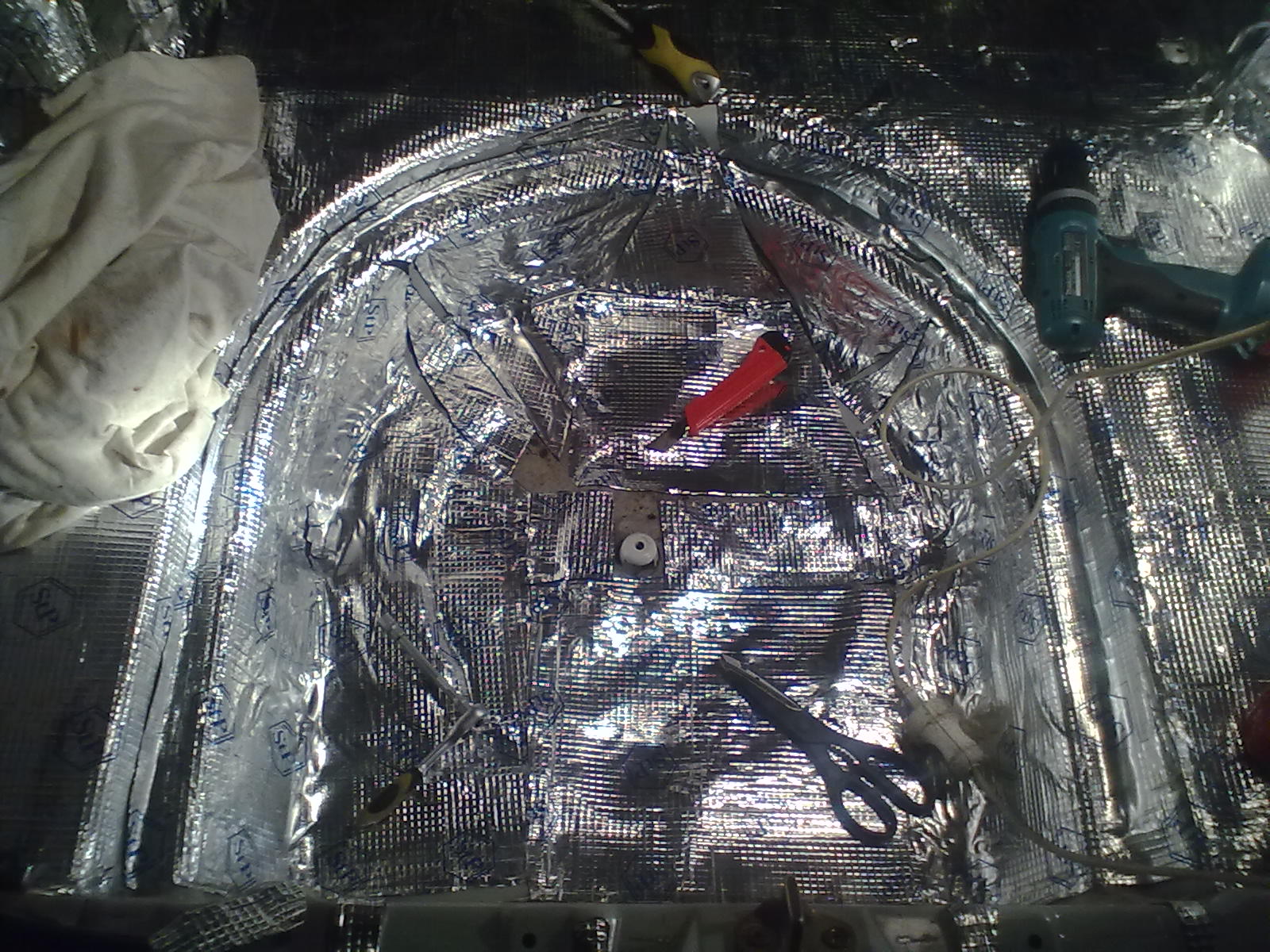

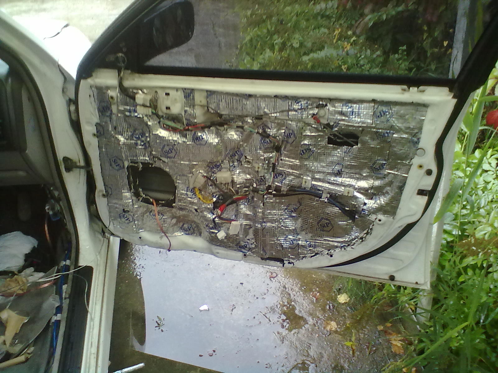

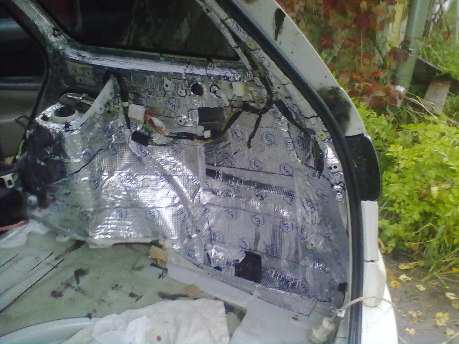

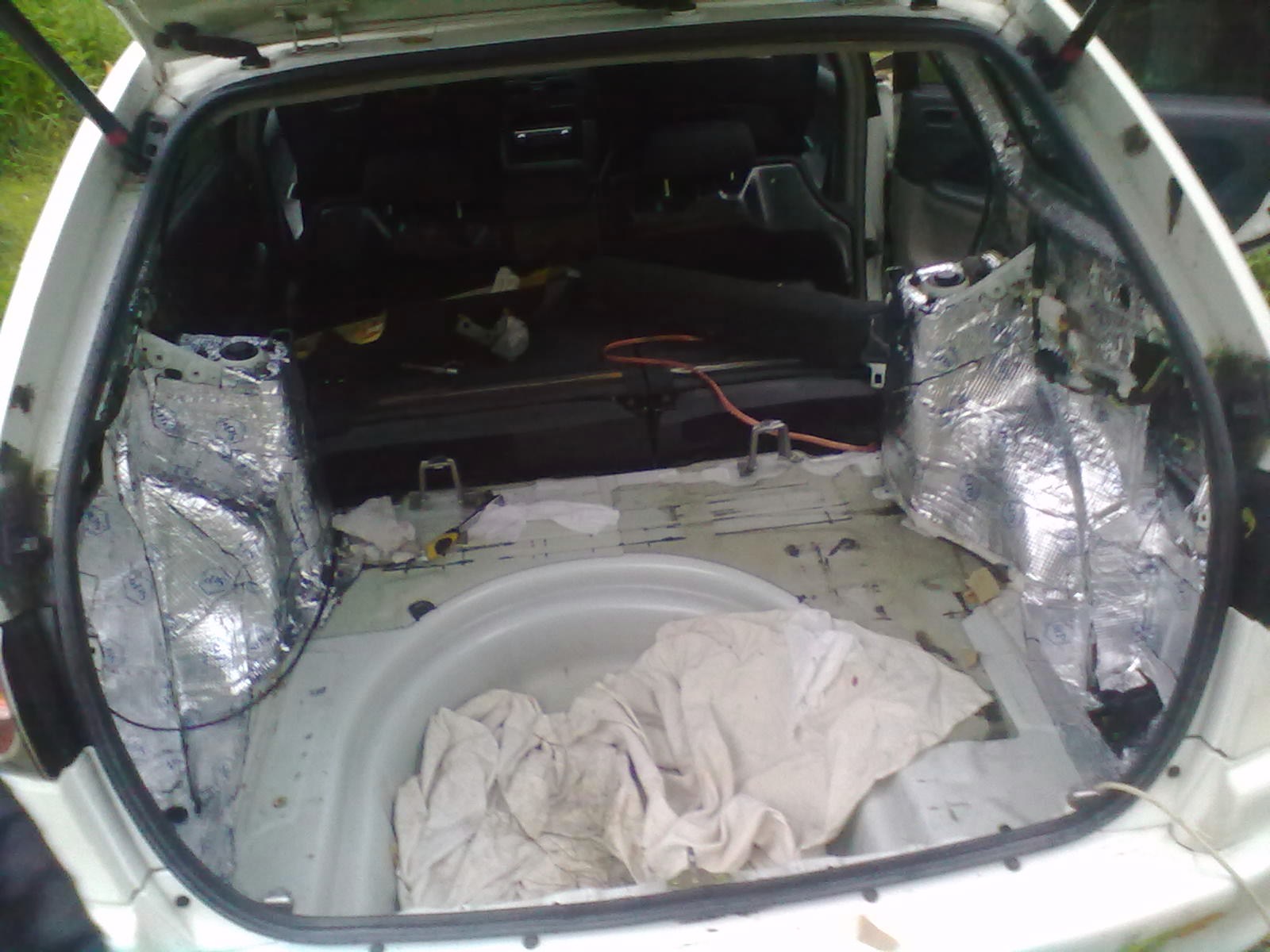

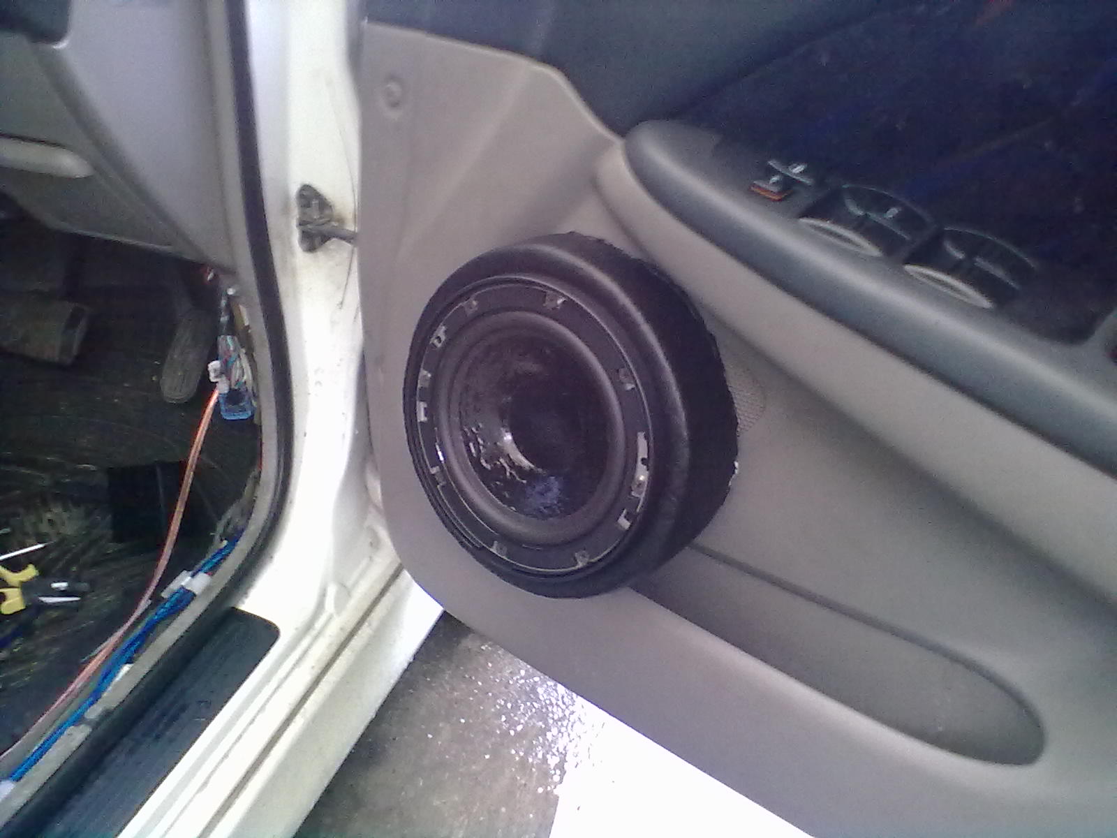

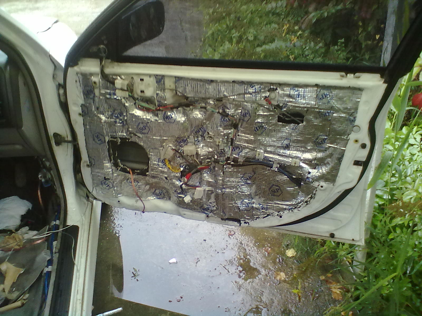

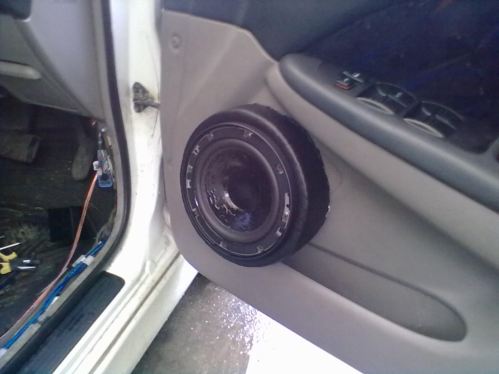

Калдиноводы тоже заморачивайуца :wink:
Вот в октябре заморачивался....
Добавлено спустя 1 минуту 51 секунду:
Параллельно инсталил фронт
15092013487.jpg [ 244.77 КБ | Просмотров: 10367 ]
15092013488.jpg [ 244.66 КБ | Просмотров: 10367 ]
15092013491.jpg [ 227.39 КБ | Просмотров: 10367 ]
15092013493.jpg [ 409.68 КБ | Просмотров: 10367 ]
01092013463.jpg [ 285.53 КБ | Просмотров: 10367 ]
01092013456.jpg [ 218.54 КБ | Просмотров: 10367 ]
01092013460.jpg [ 199.68 КБ | Просмотров: 10367 ]
01092013468.jpg [ 160.87 КБ | Просмотров: 10367 ]
01092013471.jpg [ 149.05 КБ | Просмотров: 10367 ]

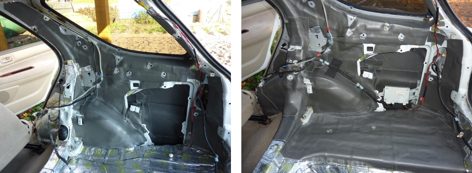

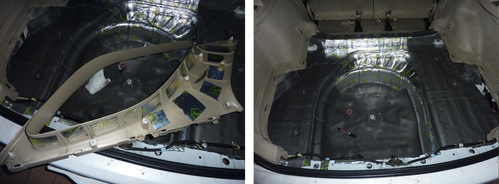

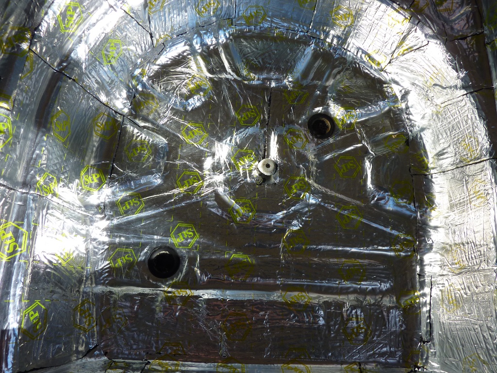

А я вчера закатал пол в два слоя 1- вибропласт SPT, 2 - сплен -5 мм - когда разобрал пол до железа был удивлен находкой две монетки, японские наверно, с иероглифами какими то, одна на рубль наш похожа а другая на 10 рублей только легче, короче подумав я их обратно запихал, друг сказал что часто такое бывает мол японцы очень в приметы верят и на удачу кладут монетки, но вот еще парадокс среди этих монет была еще и наша 10 копеечная монета, но кто ее туда мог положить? Пол не разбирался точно, все крепления девственны, и даже болты кресел новье даже муха не сидела! Загадка... И ведь находились они под педалями все три, ну никак туда они случайно не могли попасть.

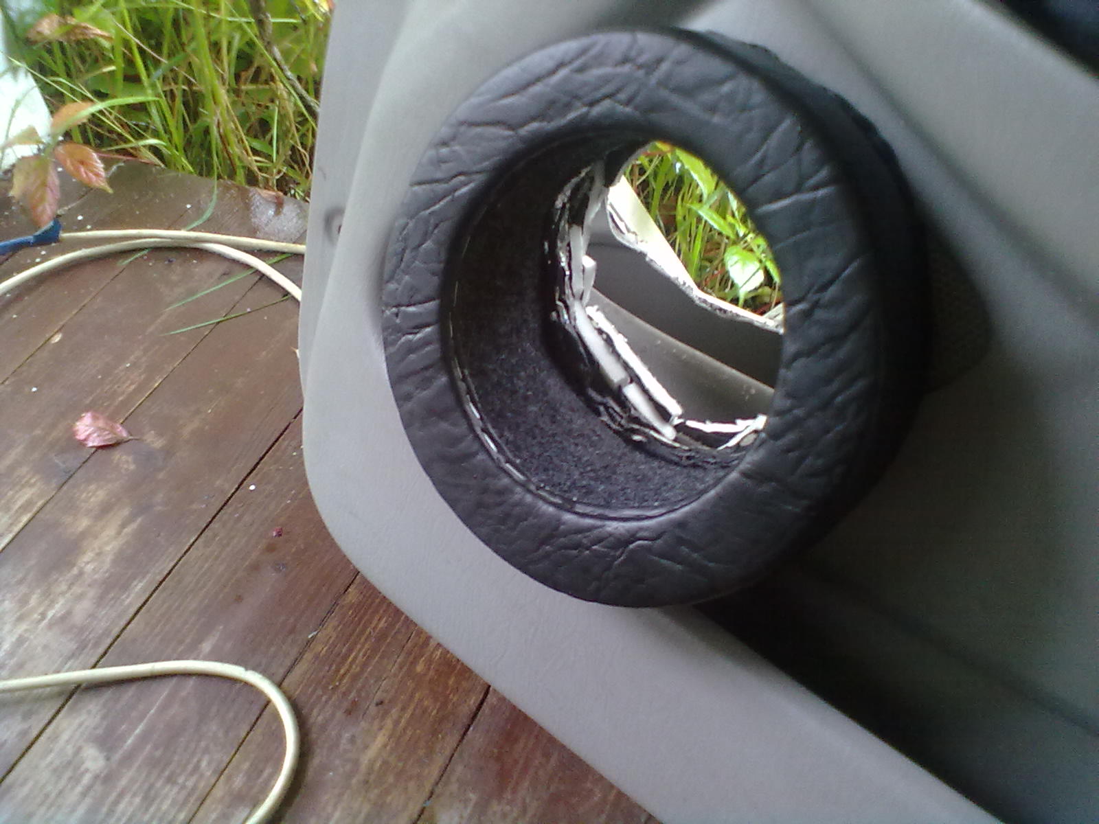

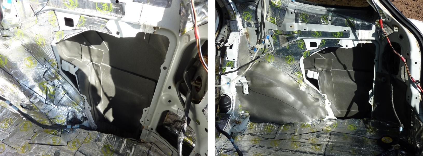

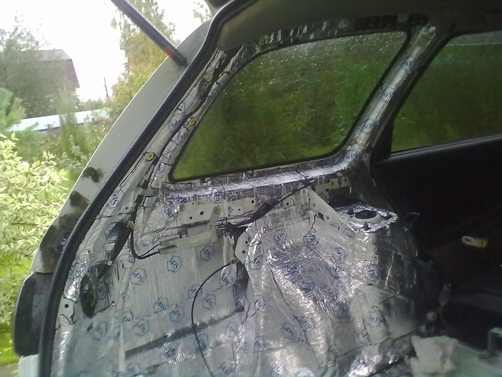

Виброшумоизоляция капота (фотоотчет)
Виброшумоизоляция дверей (фотоотчет)
Добавлено спустя 9 секунд:
Обработка дверных стоек (фотоотчет)
Виброшумоизоляция двери багажника (фотоотчет)
