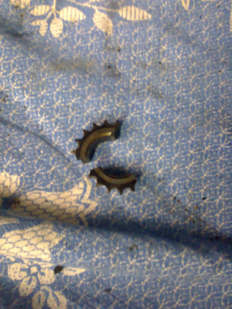

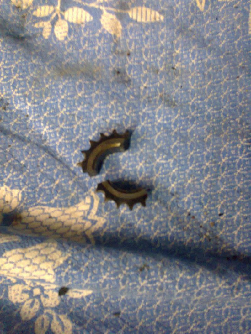

А вот так выглядят остатки другой шестери после остановки двига ( остальные части звезды не нашлись).

Модератор, не ругайся, что отошли от темы! :wink: Энта пластиковая трубка пришла с новым двигом? Отдельно лежала? какой двиг поставил? год? ценник (если не секрет), старый по запчастям? :rus:
