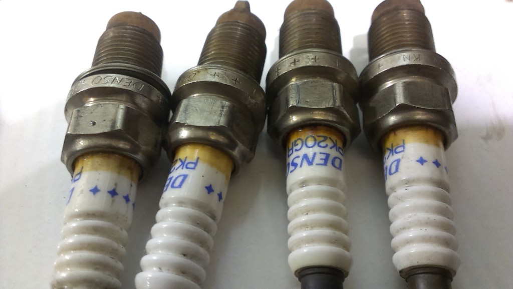

да почему бракованные, просто срок подошел и я об этом узнал вот по таким симптомам! брал в магазе просто по 450р шт два с небольшим года назад!!! вот фото! нет может шило и одну какую то но по внешнему виду по моему все по очереди простреливали)))))))

Это PK20GR-8 DENSO?
Каталоги выдают их как замену для наших 90919-01208.
При этом, эти свечи PK20GR-8 DENSO показывает как основные для применения на VOLKSWAGEN Polo.
Может в этом дело?
Как никак основная свеча расчитана под наш ДВС, а заменитель и есть заменитель.
Думаю дело всего лишь в этом.
2 года отработали и это хорошо.
Все правильно, просто срок подошел.

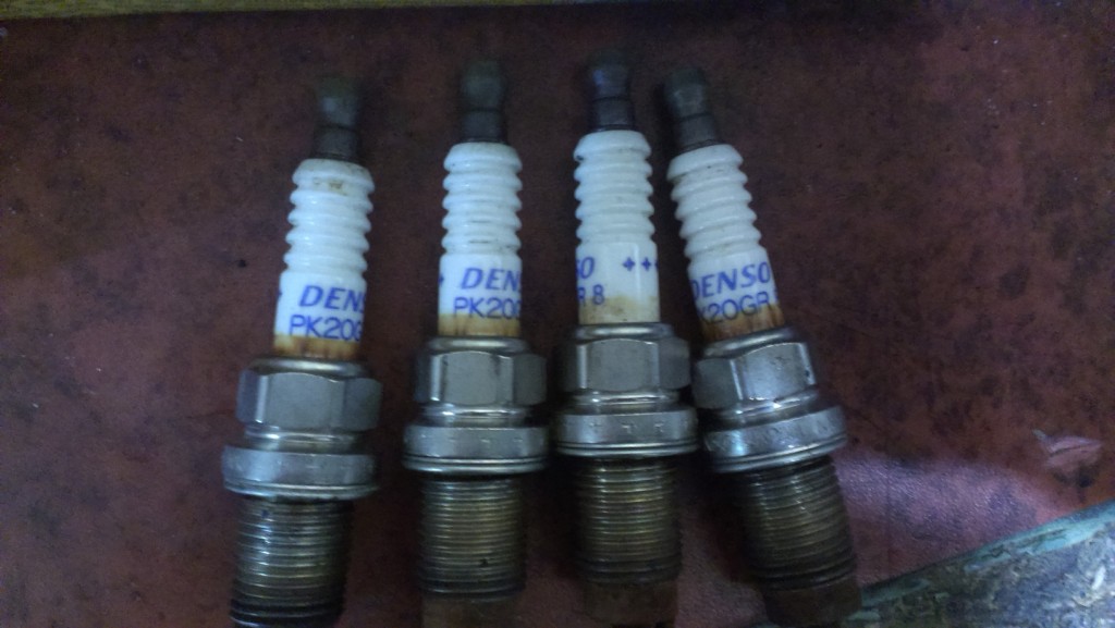

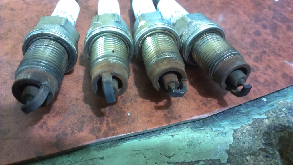

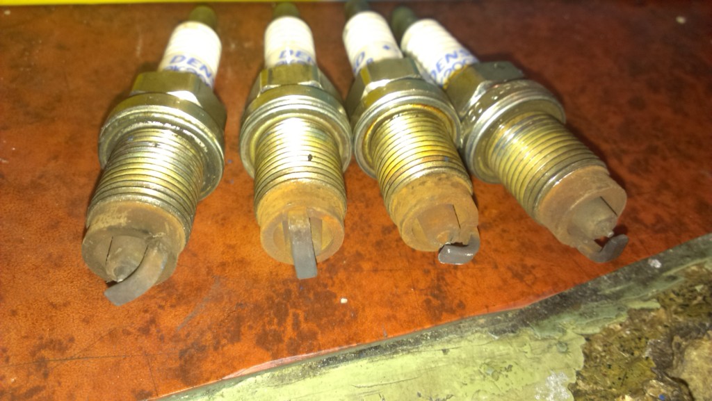

Sanjabb писал(а):
Виста Ардео 3S-FSE передний привод! В общем я столкнулся с такой бедой, на первой скорости ускорение нормальное, на второй немного дергается еле заметно, на третье более отчетливые толчки и на четвертой переодические подергивания, толчки проходили где то после 3200 оборотов, например на 3 скорости можно было ехать держа обороты 3600 и все было бы нормально! в городе по пробкам не особо напрягало, но только выйдешь на трассу ехать можно но очень не приятно! всему виной оказались свечи, поменял сегодня прошли 60тыс иридиум DENSO прошивало все 4 завтра выложу фотки!
В общем проехал я две тысячи км начались опять подергивания, думаю зае..... меняю еще лямду и фильтр топливный, проходит на какето время это дерганье и через тысячу опять, ну думаю может свечи погнали опять беру еще комплект и меняю сегодня свечи и дросель, дросель лежал с двигателя брата работал прекрасно! и что вы думаете, на месте газу даешь, сперва подтраивания потом набирает обороты, попробовал прокатиться вообще не едет, пи пец думаю, ну ладно дросель обучается, поехал домой кое как, свой дросель родной взял с собой, километра через два машина стала вести себя намного лучше, ну думаю обучился! - да вот хрена лысого, вечером поехал в магазин опят не едет, две три перегазовки и все вроде поехала более менее, че мутить дальше хрен знает!, а свечи в рыжом налете, еще хуже первых, прям как будто заржавели!

на холостом работает ровно! вот фото этого чуда что я сегодня выкрутил и башки!!! а что за прибор для проверки катушек?? БК мультитроникс ошибок и пропусков зажигания не видит типо все норм! Но эти свечи были бу немного 20 тысяч примерно брат на них откатал, я думал может и им уже смерть - поставил новые, стало еще хуже!
Добавлено спустя 4 минуты 31 секунду:
Вся проблема началась с того, что у меня отвалилась масса от двигателя и я пытался завести, но при повороте ключа все приборы гасли, думал аккум здох, прикурили - таже проблема приборы гасну, потом до меня дошло и я массу починил, может блок какой глюков словил!!?
