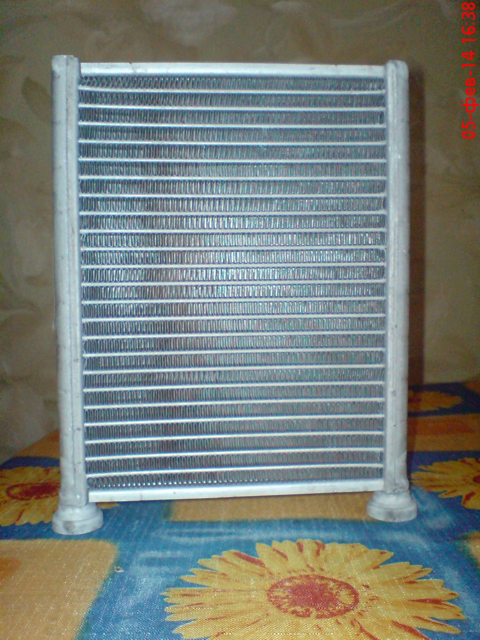

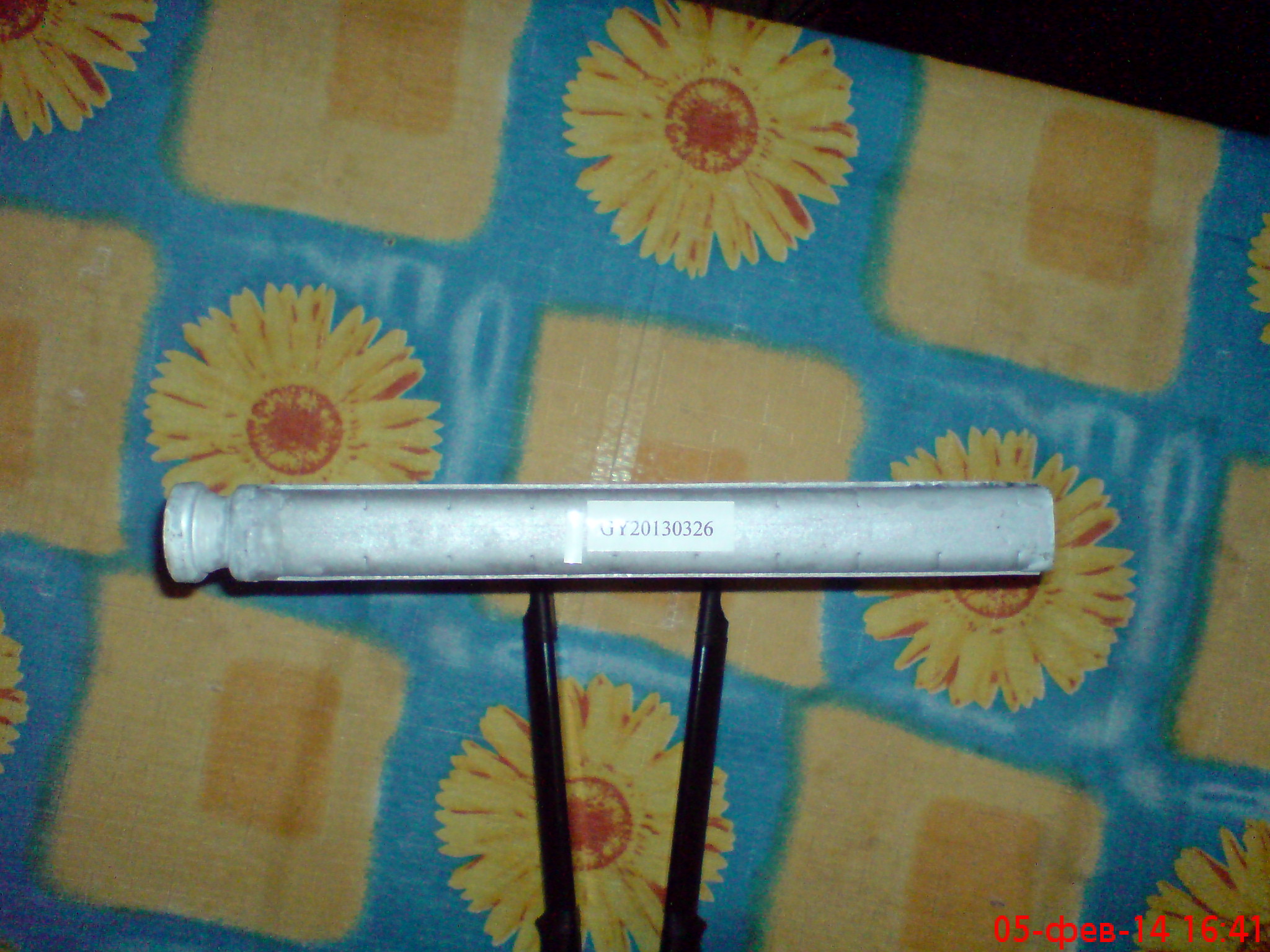

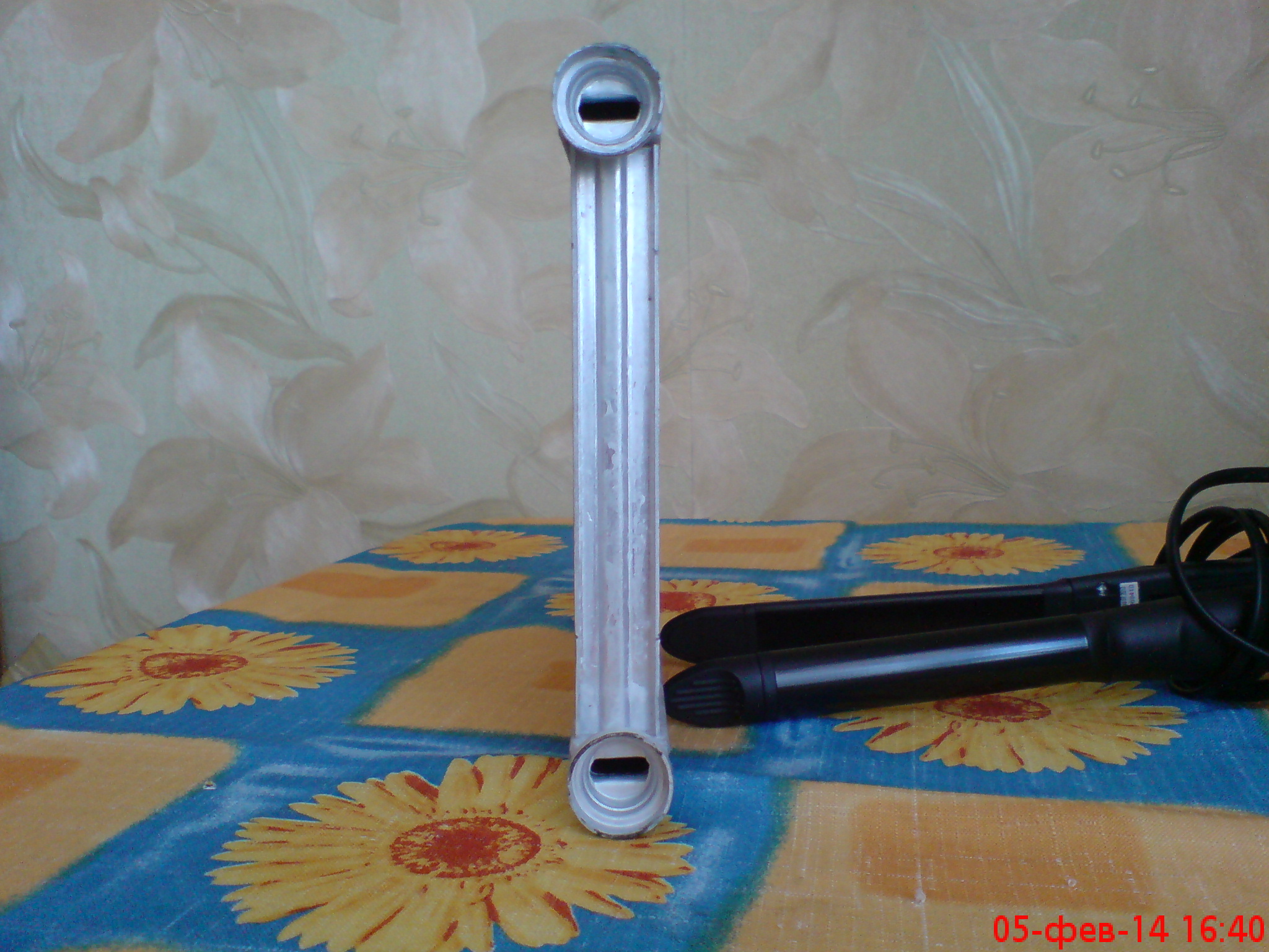

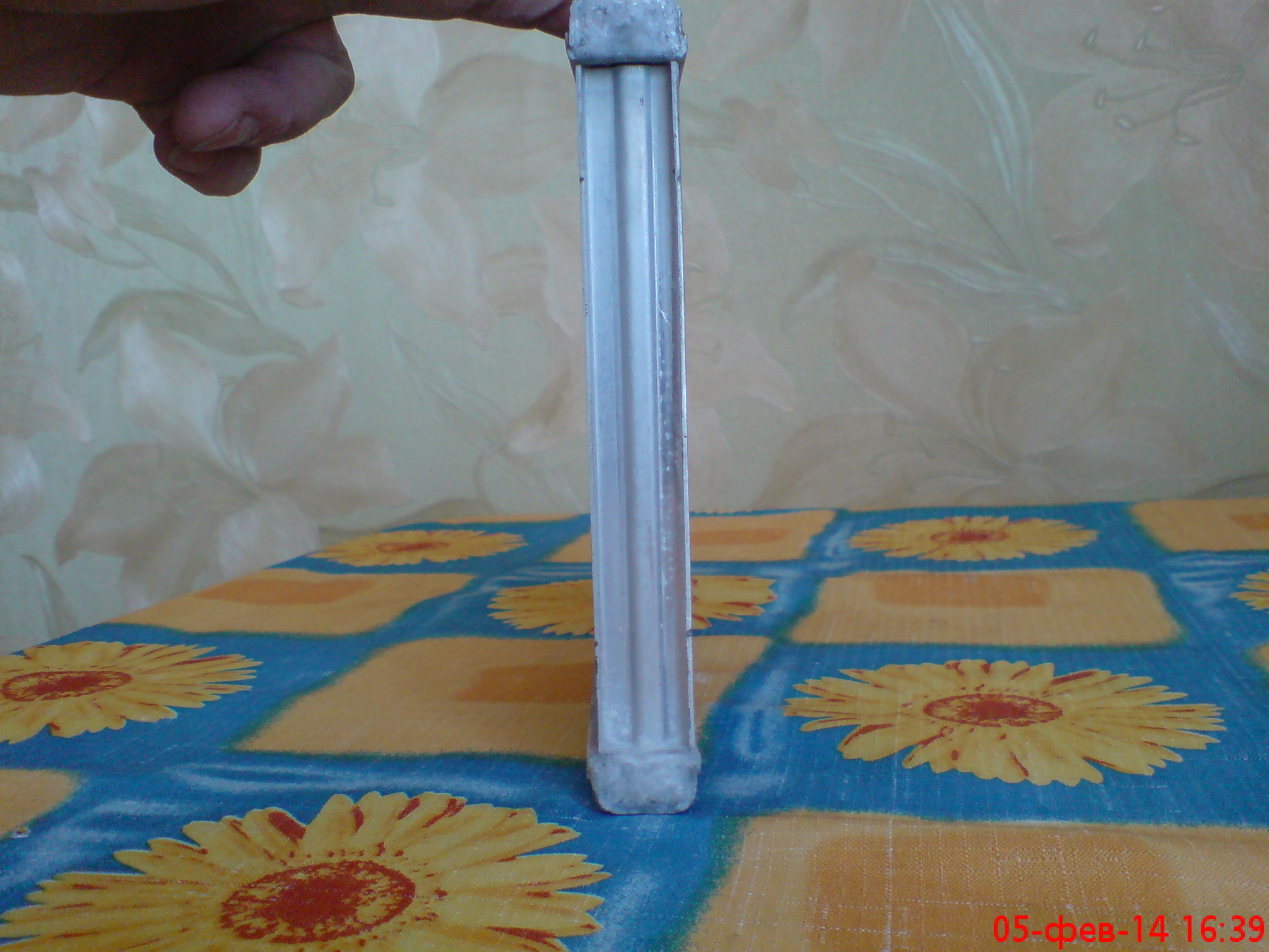

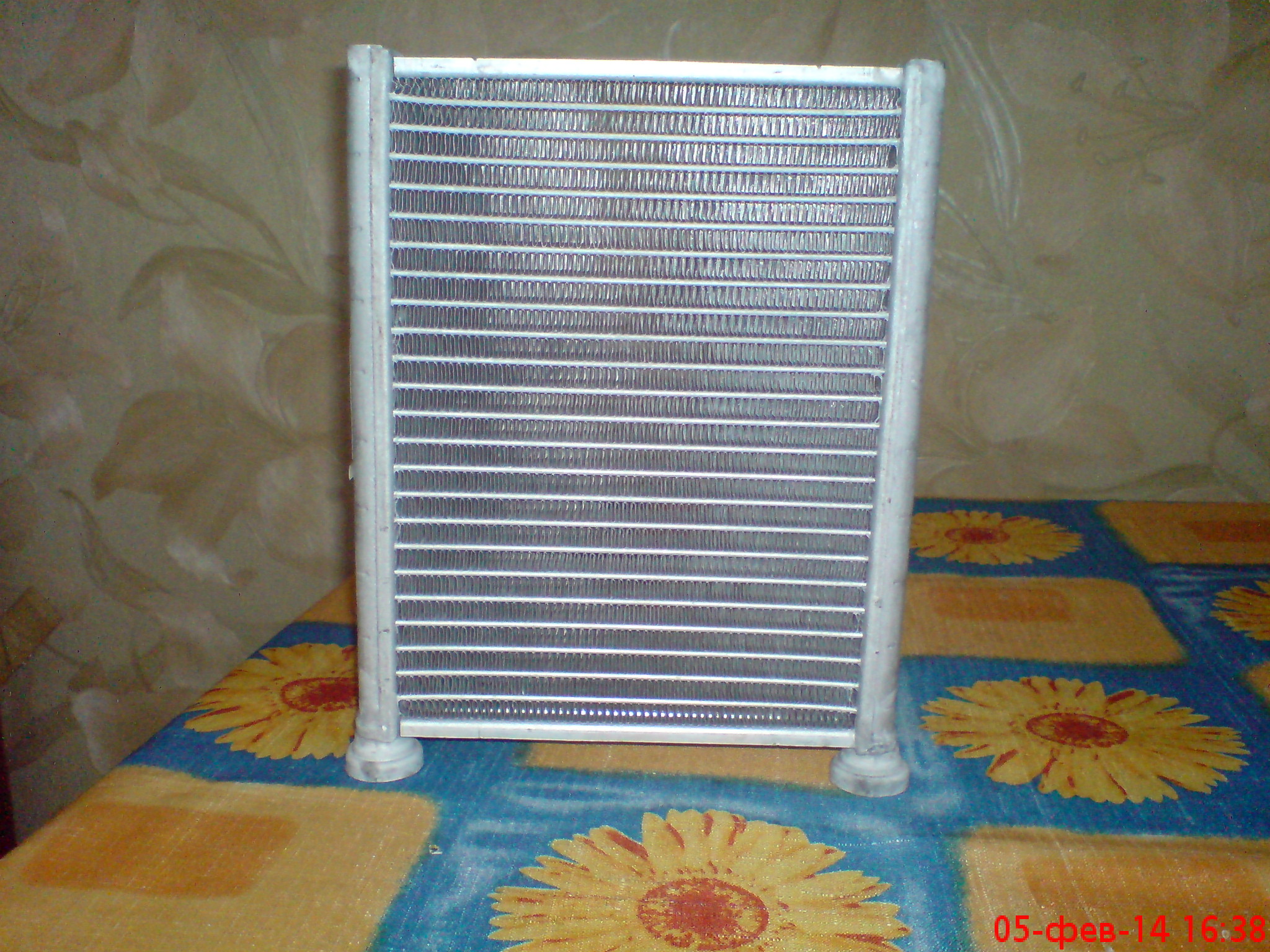

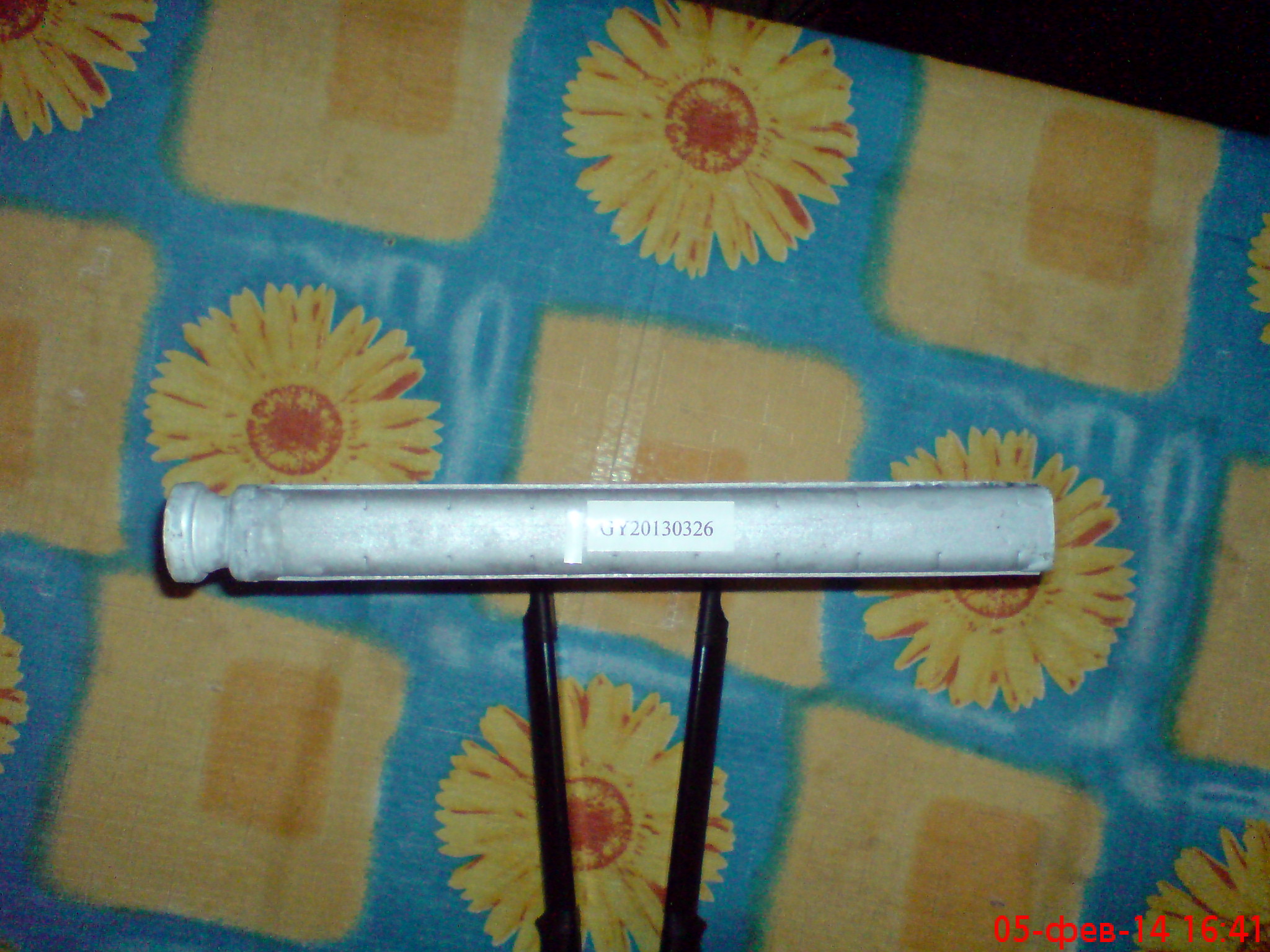

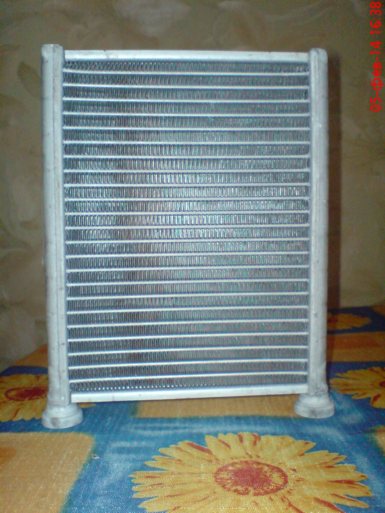

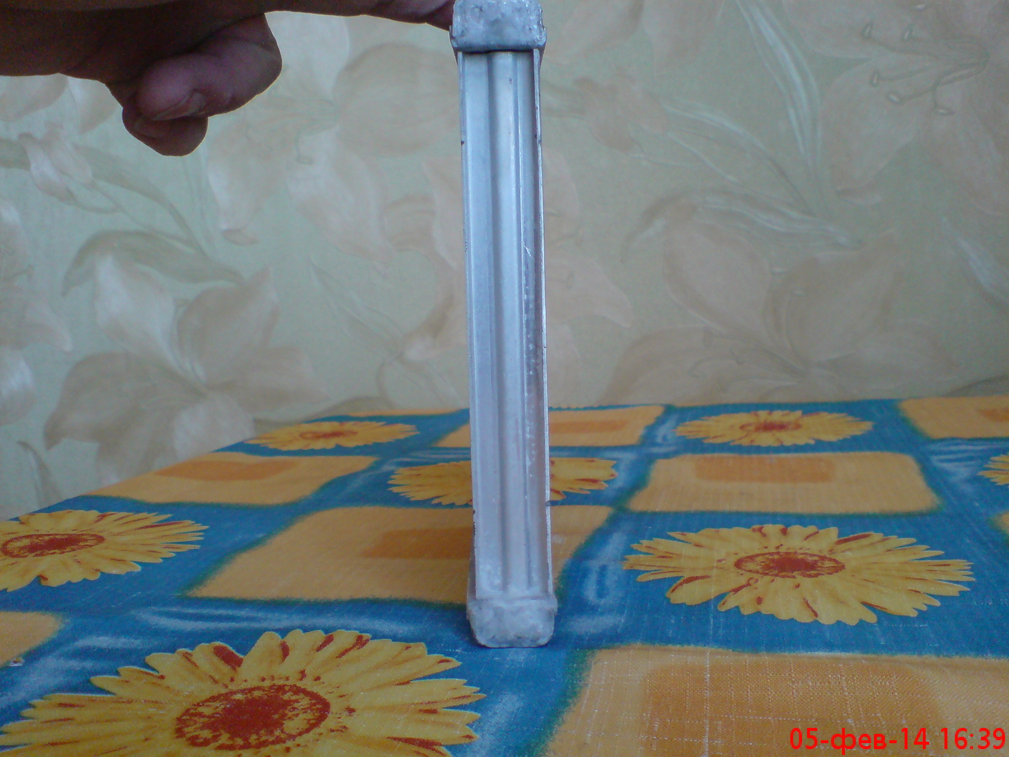

Ну вот получил радиатор,размеры 22,7-18,2-2,2.Залил горячею воду радиатор весь прогрелся и стал горячим.
DSC01510.JPG [ 863.37 КБ | Просмотров: 11858 ]
DSC01511.JPG [ 835.7 КБ | Просмотров: 11858 ]
DSC01512.JPG [ 889.67 КБ | Просмотров: 11858 ]
DSC01514.JPG [ 875.92 КБ | Просмотров: 11858 ]
DSC01515.JPG [ 650.67 КБ | Просмотров: 11858 ]

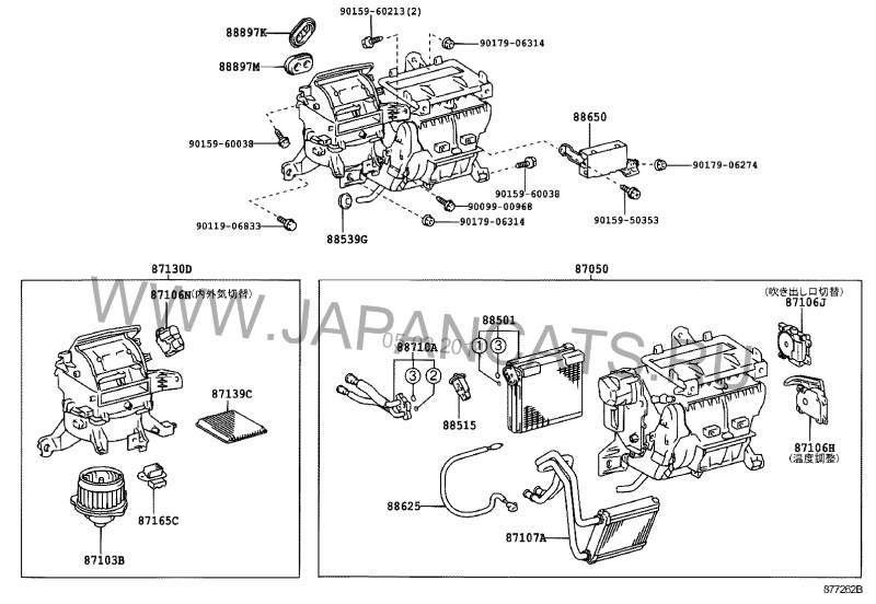

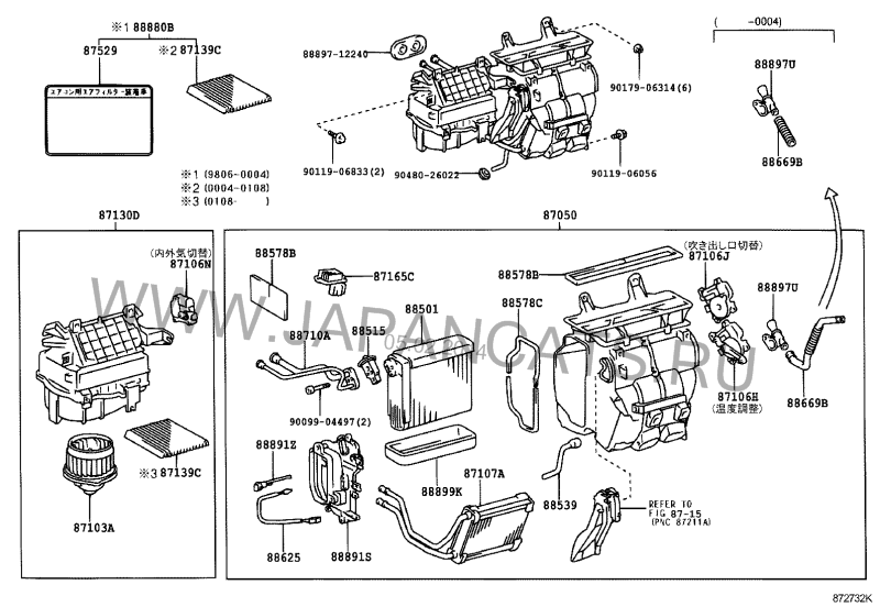

Судя по схемам радиаторы премио и висты отдичаются конфигурацией подводящих трубок. А сатовский без трубок.
премио.png [ 125.64 КБ | Просмотров: 11853 ]
ардео.png [ 142.86 КБ | Просмотров: 11853 ]
 Заголовок сообщения: Re: Замена радиатора печки на другое
СообщениеДобавлено: 05 фев 2014, 21:29
Сообщения: 573
О машине: ZZV50. 1ZZ-FE
Репутация: 725
Обычно так и получается, подводящие трубки разно изогнуты. Судя по тому что указанные модели авто которые используют данный радиатор для внутреннего рынка, то скорее всего сам радиатор один и тот-же.
Прежде чем ставить залей холодную (ледяную) воду она покажет нет ли течи и обклей края радиатора как у родного поролон или теплоизоляцией самоклеющийся.

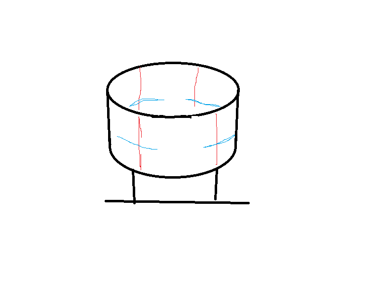

Вот беда с китайцами :evil: Я бы предложил сделать пропилы болгаркой 1мм камнем. Нарисовал как смог :oops:
Можно по красным линиям либо по синим линиям. Ну или гнуть пытаться на живую обмазать трубки герметиком вставить и насильно загибать края.

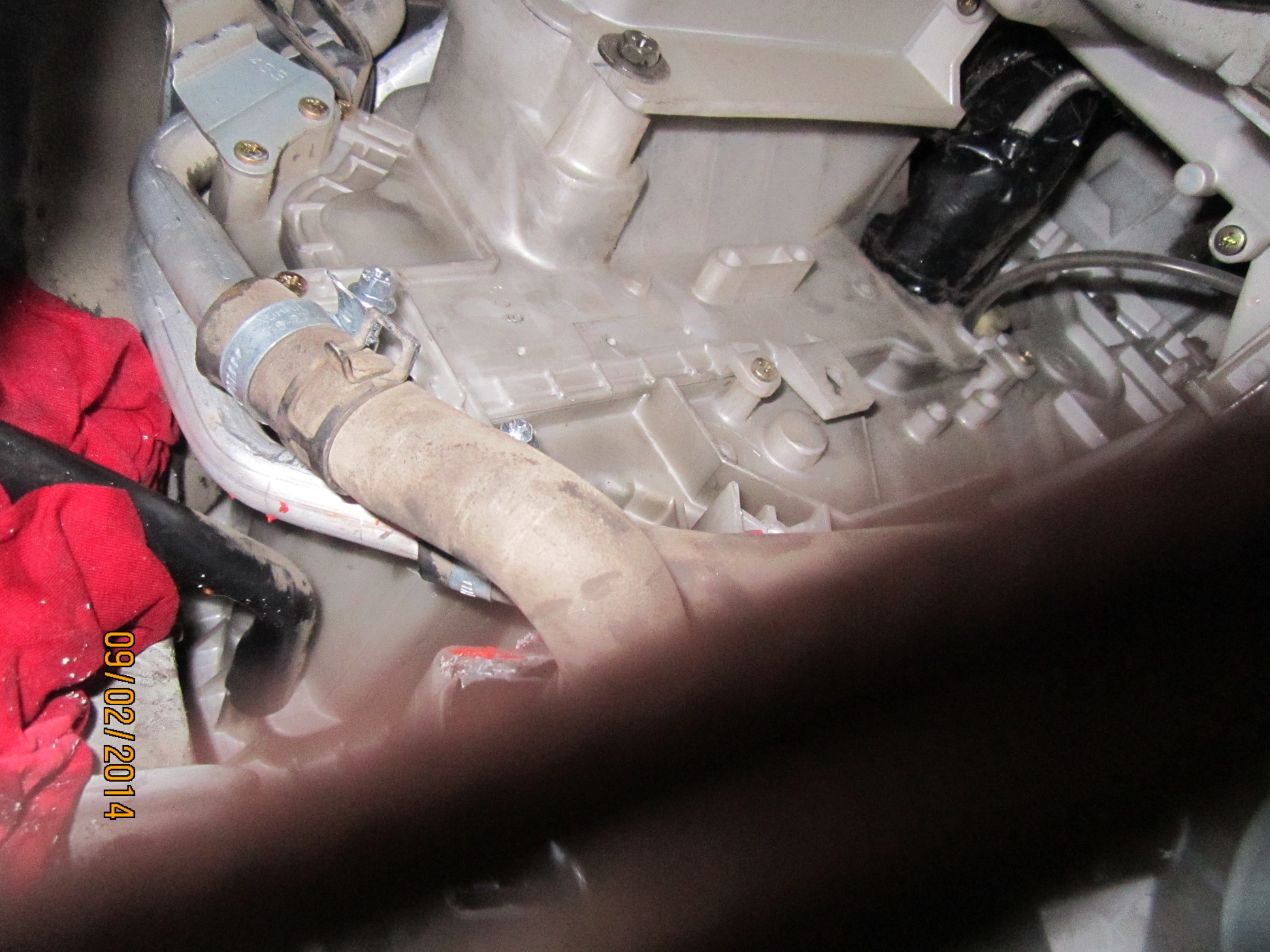

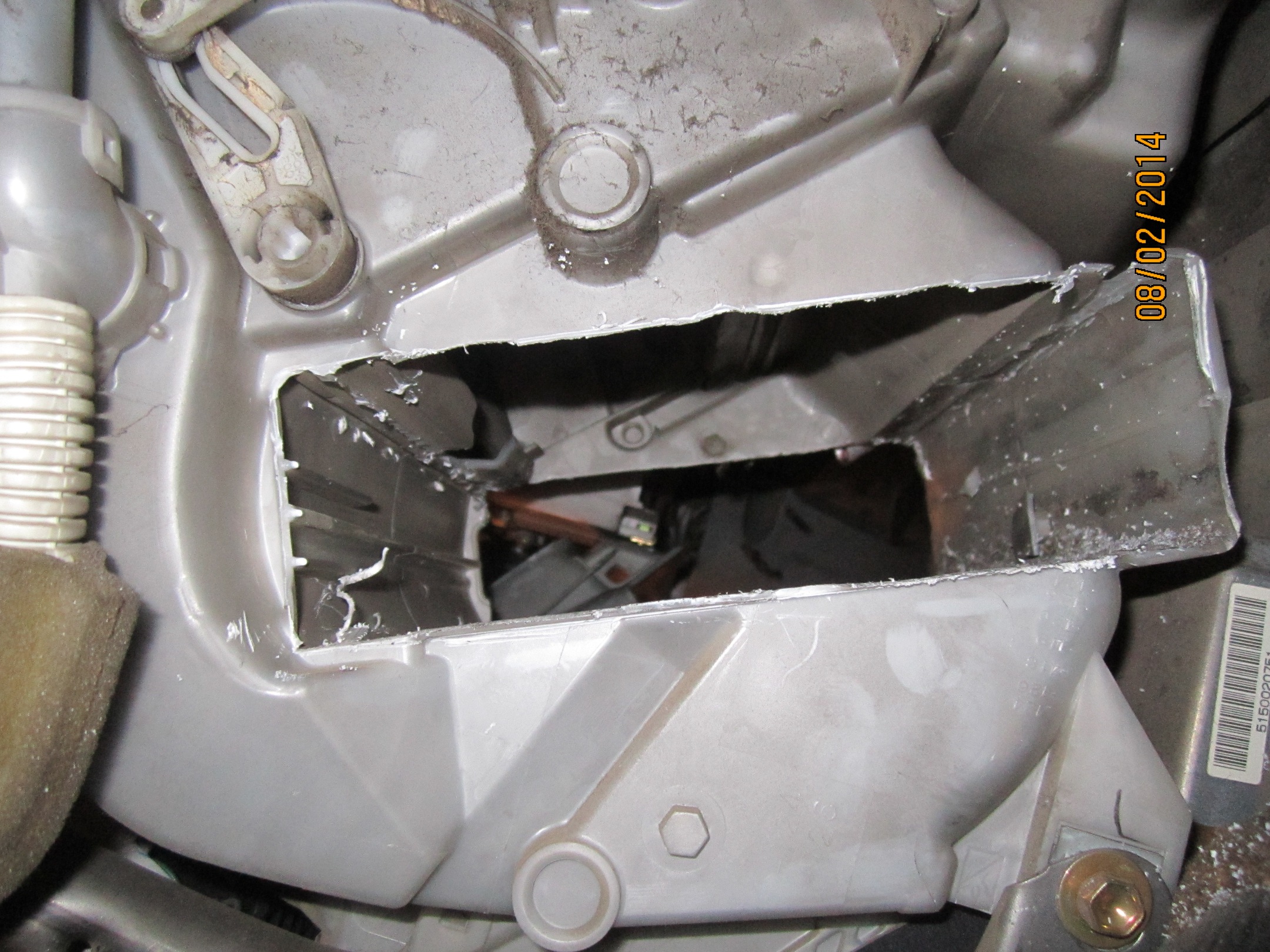

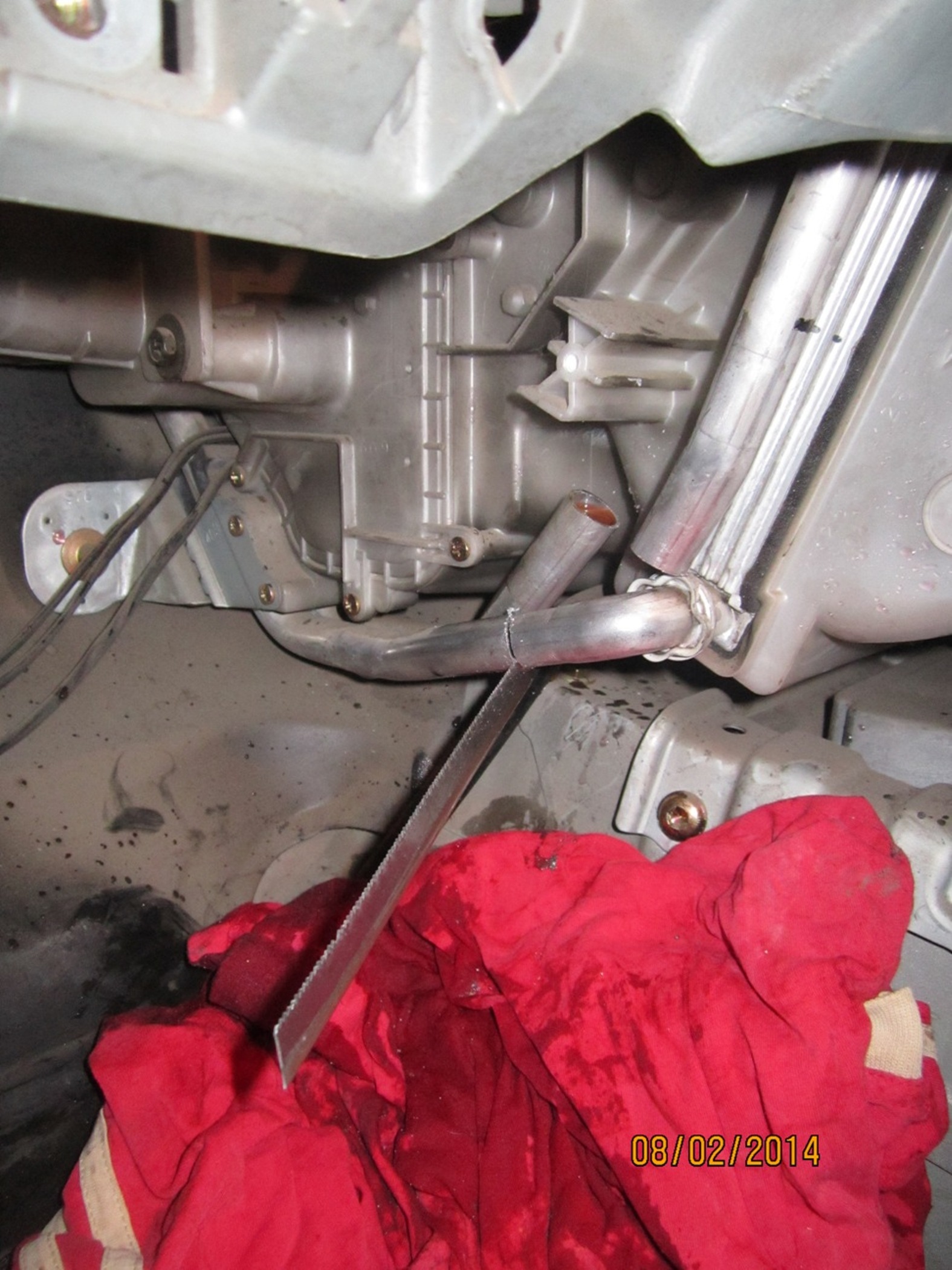

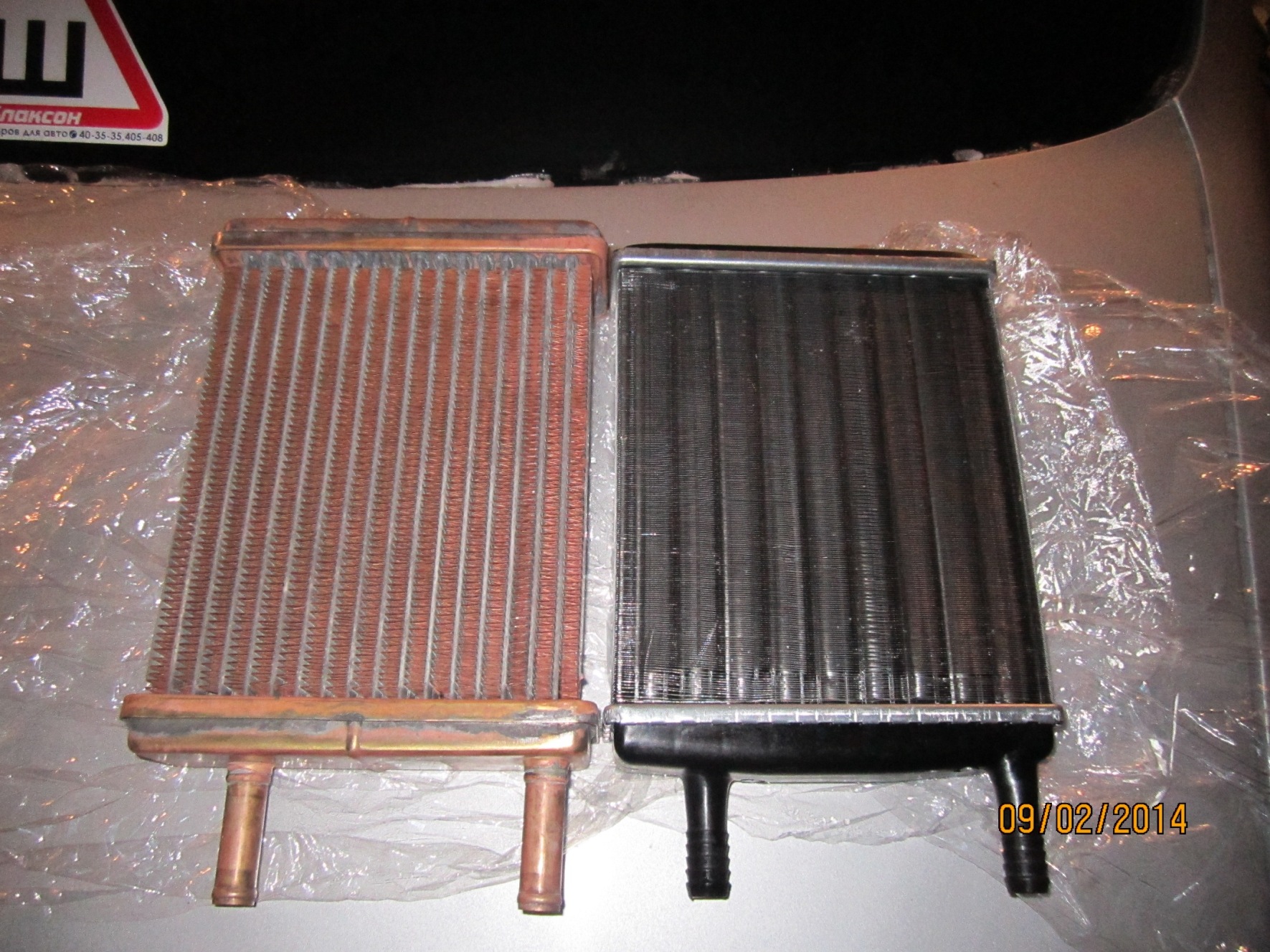

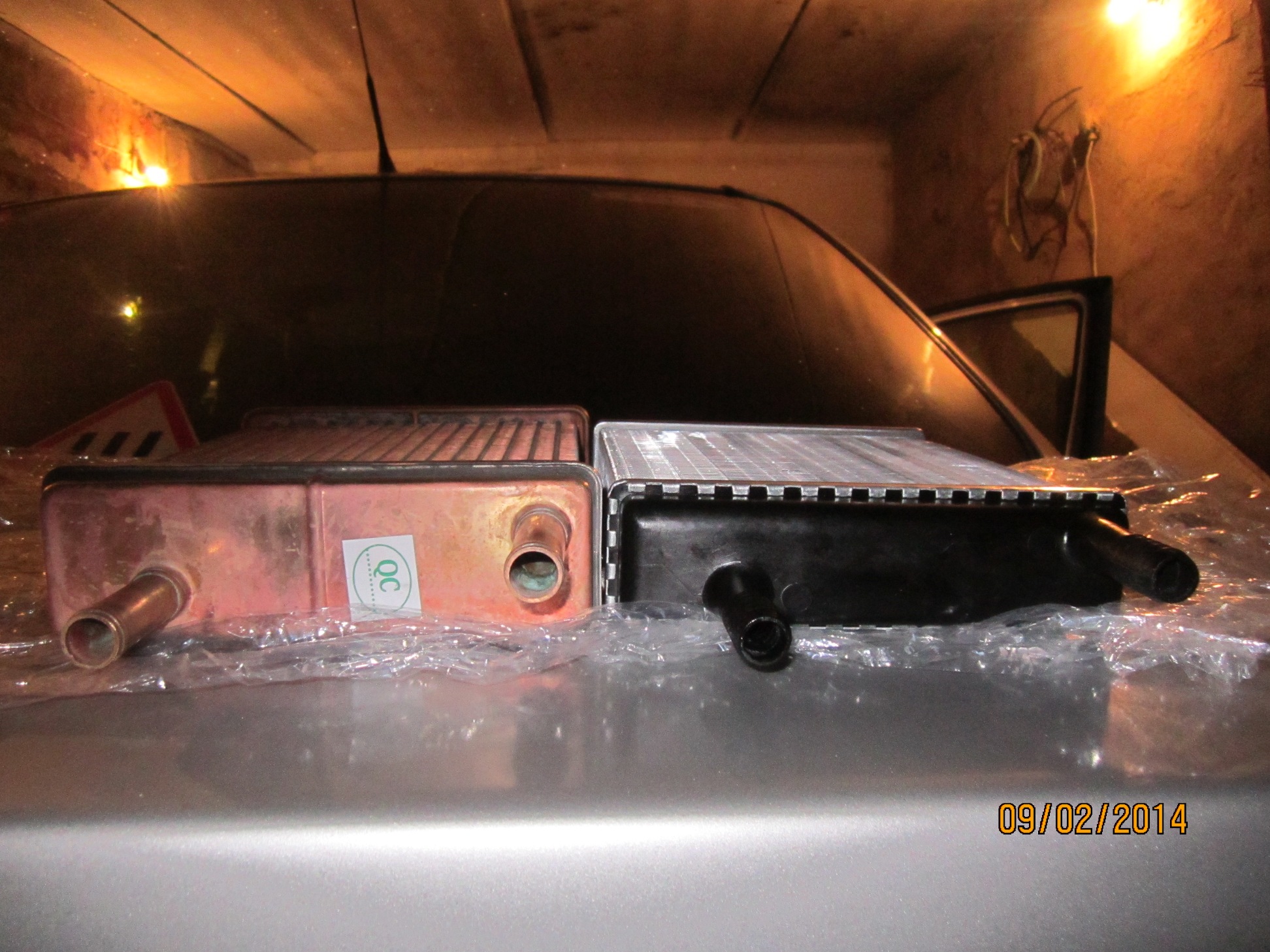

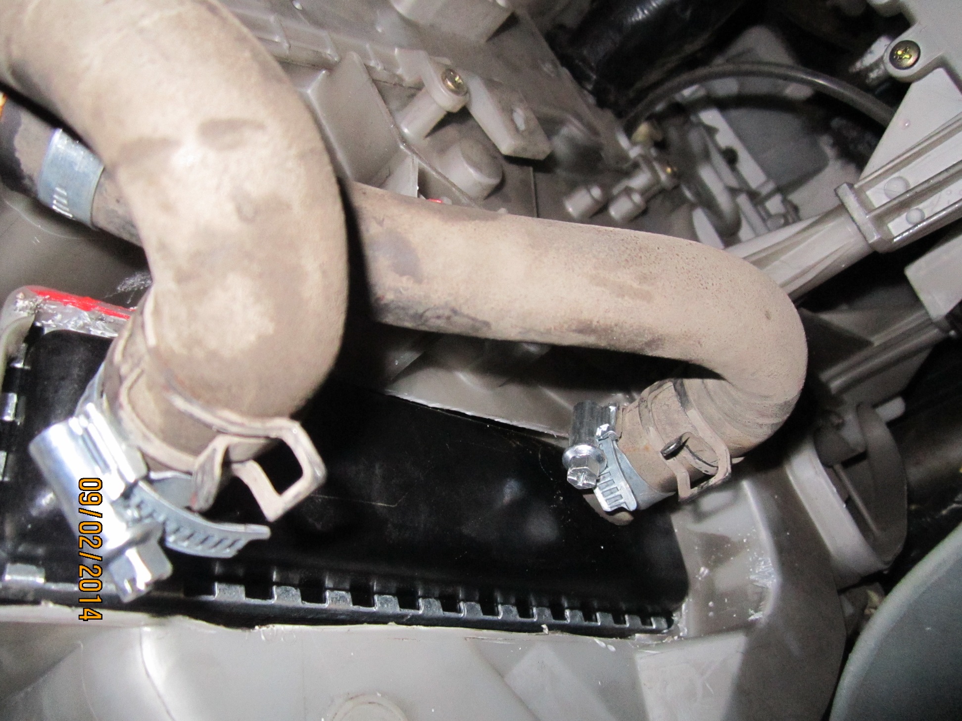

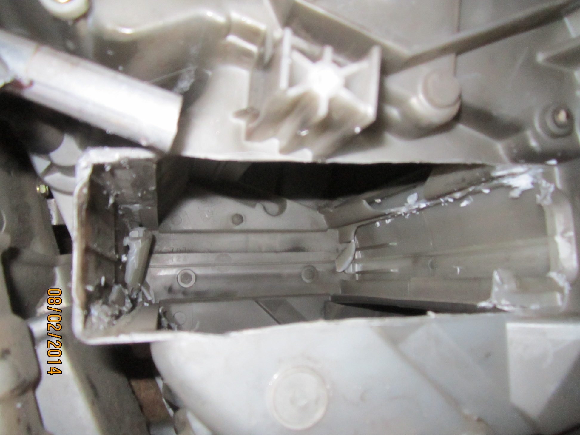

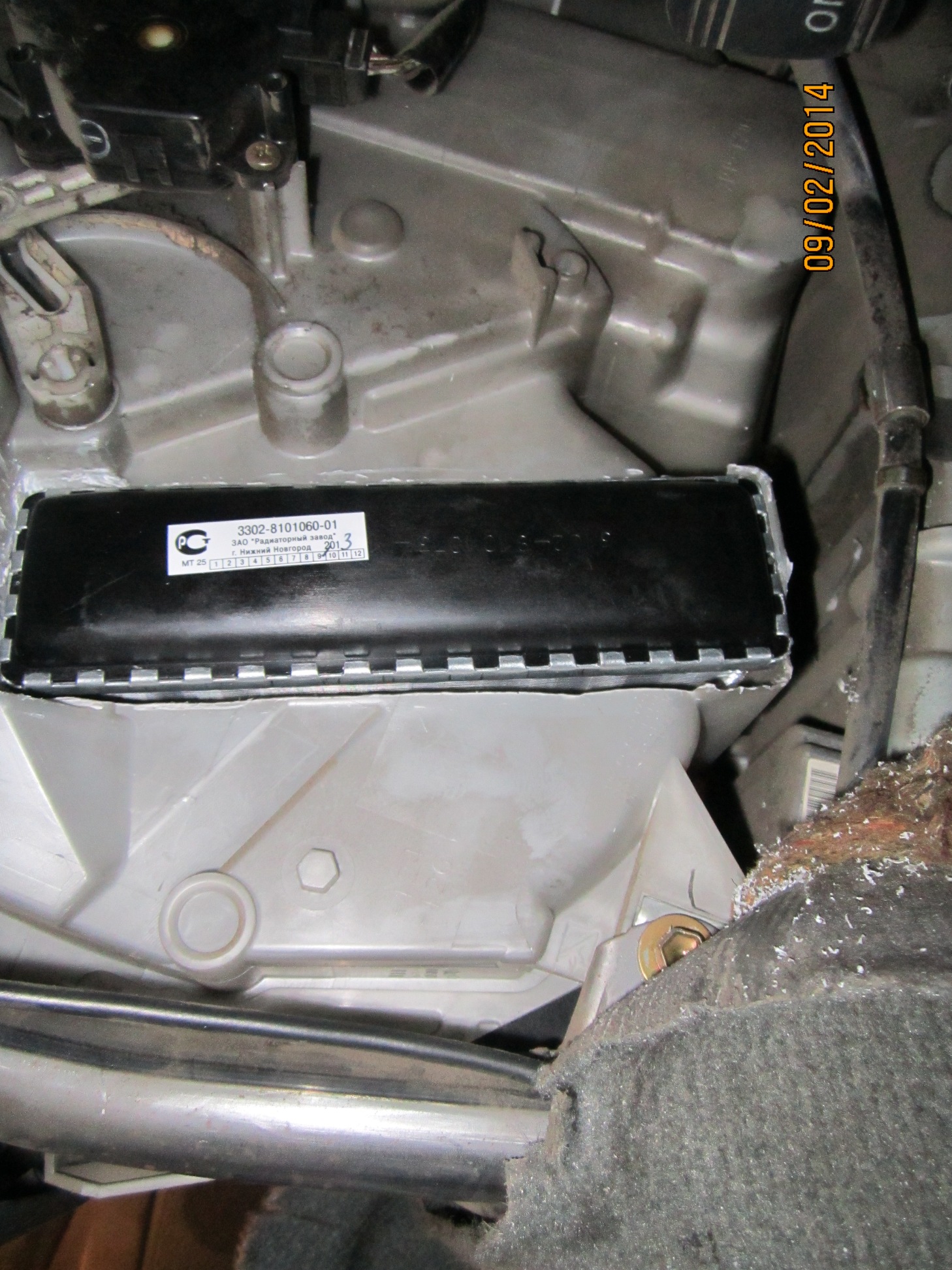

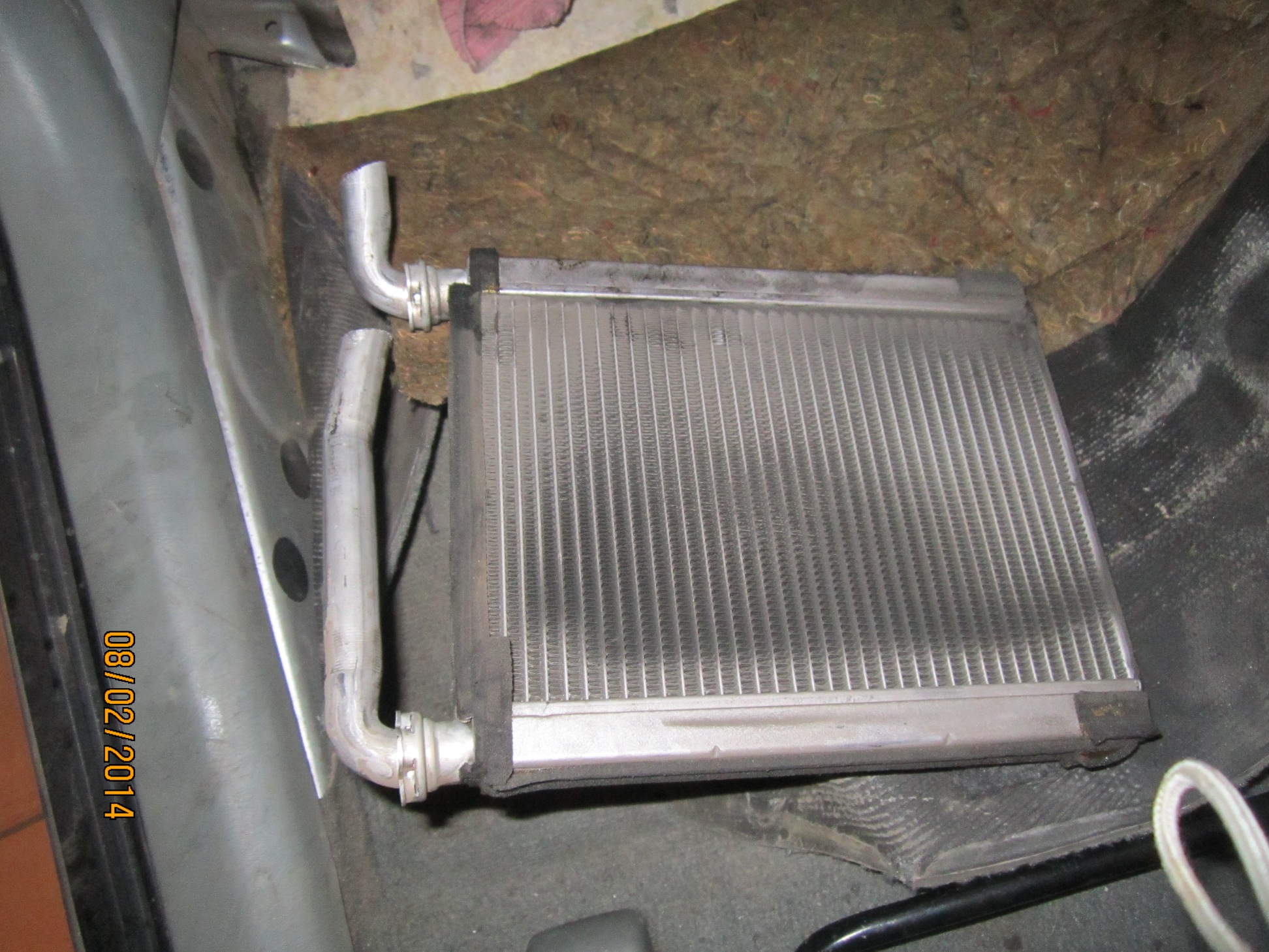

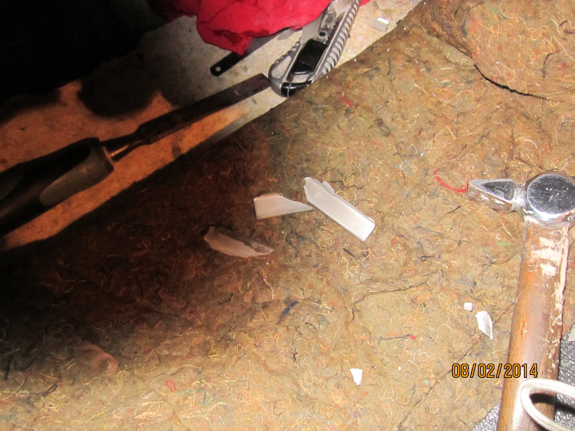

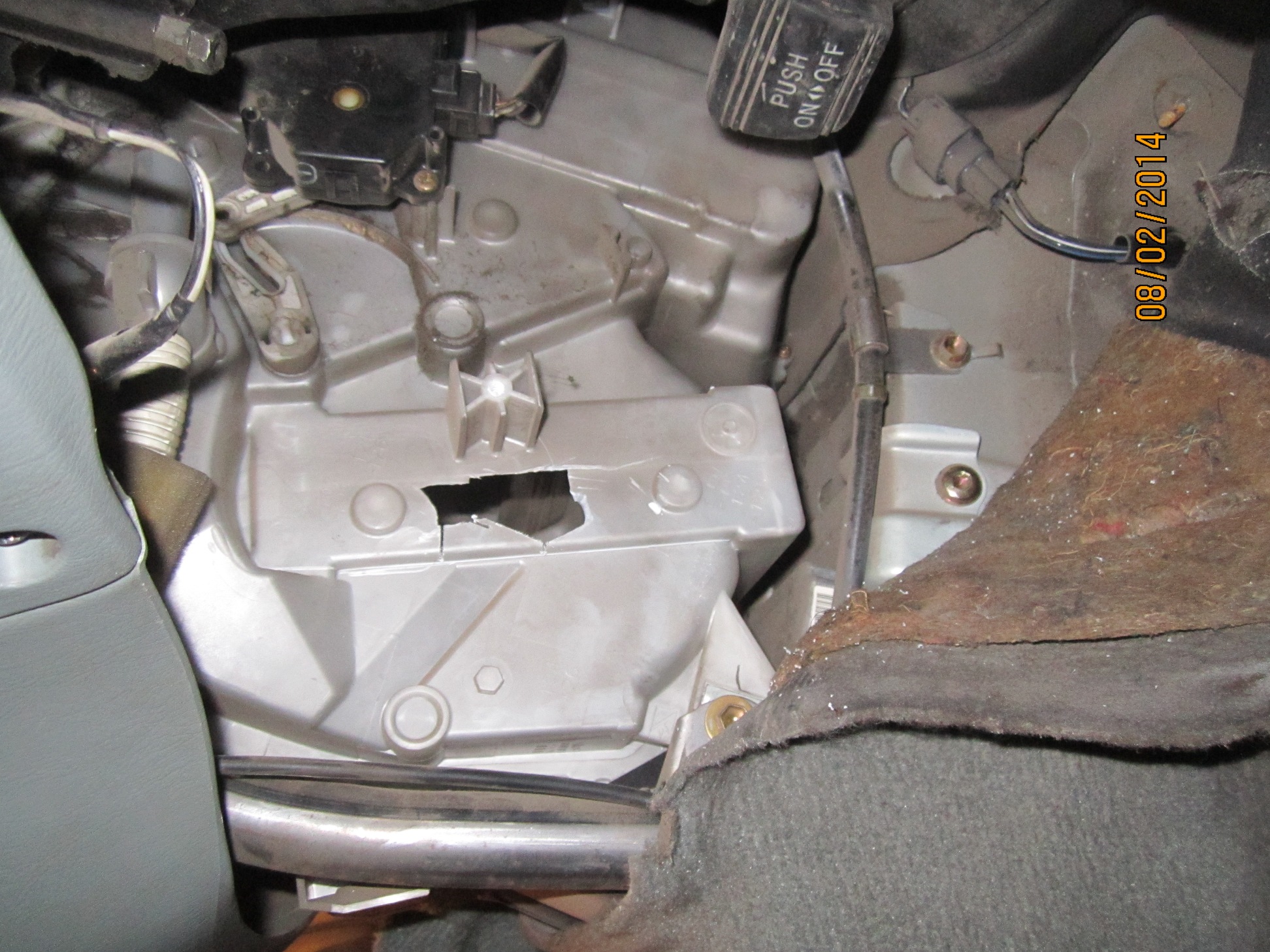

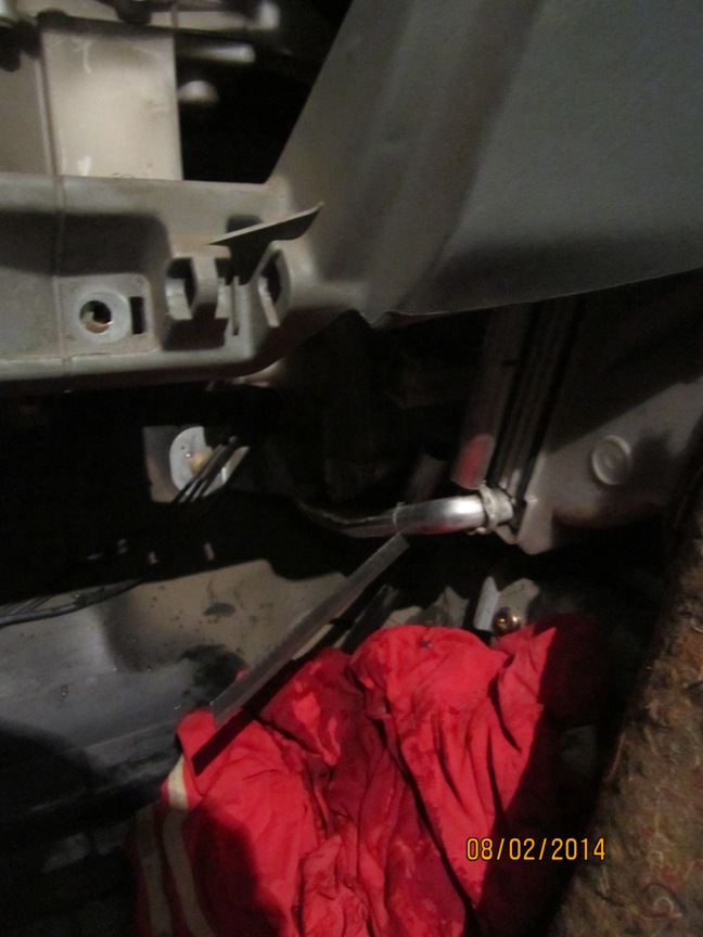

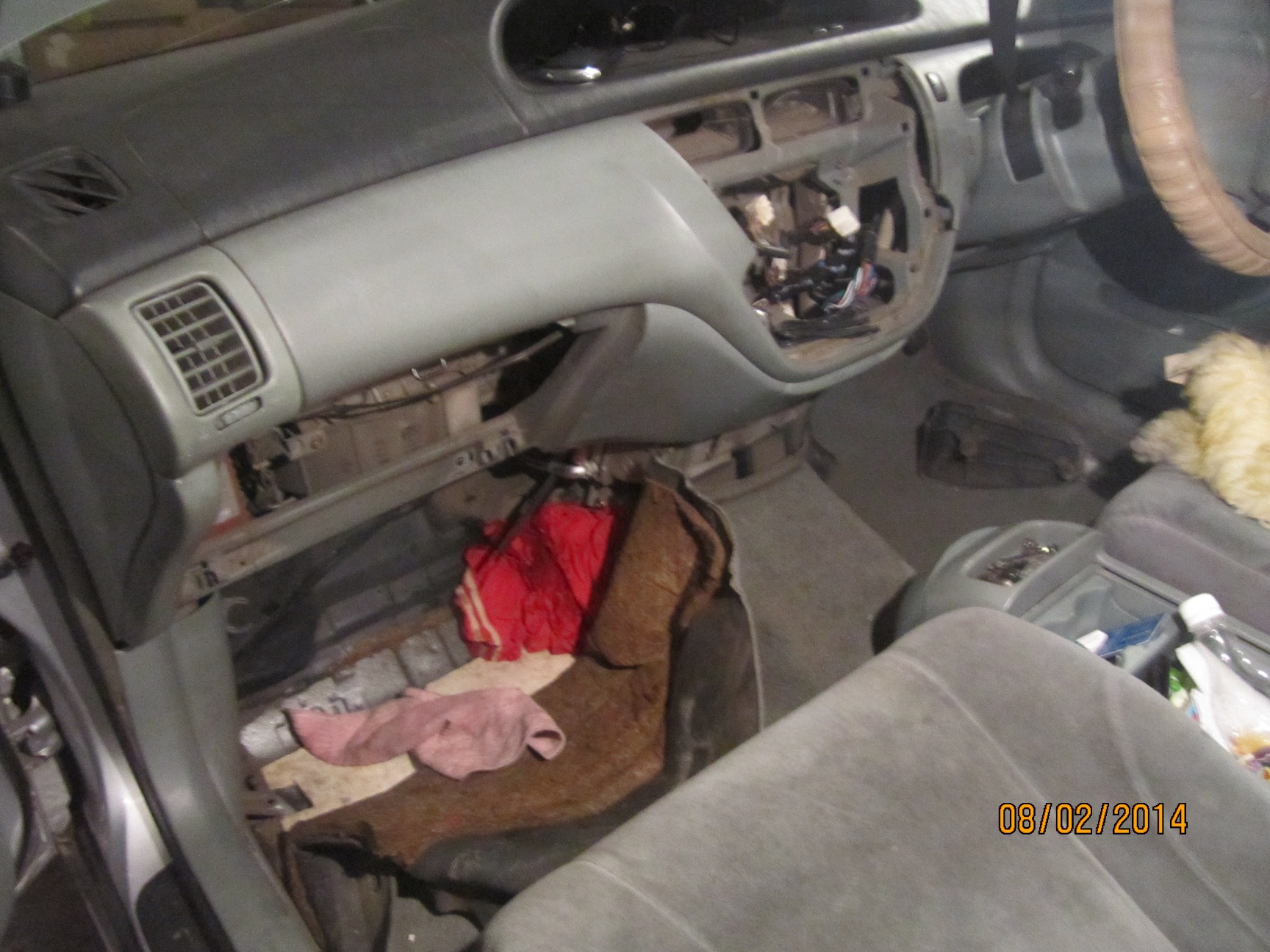

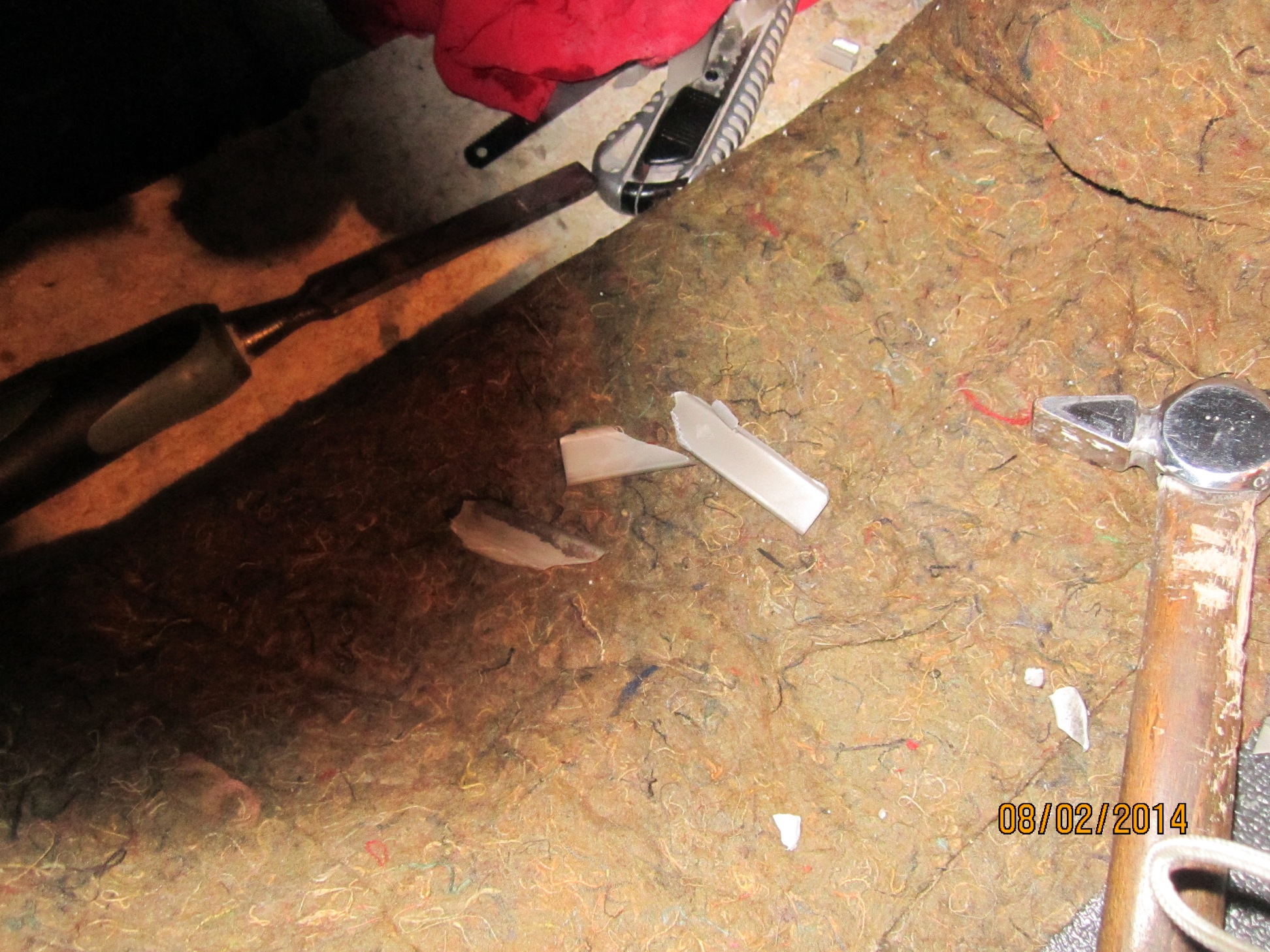

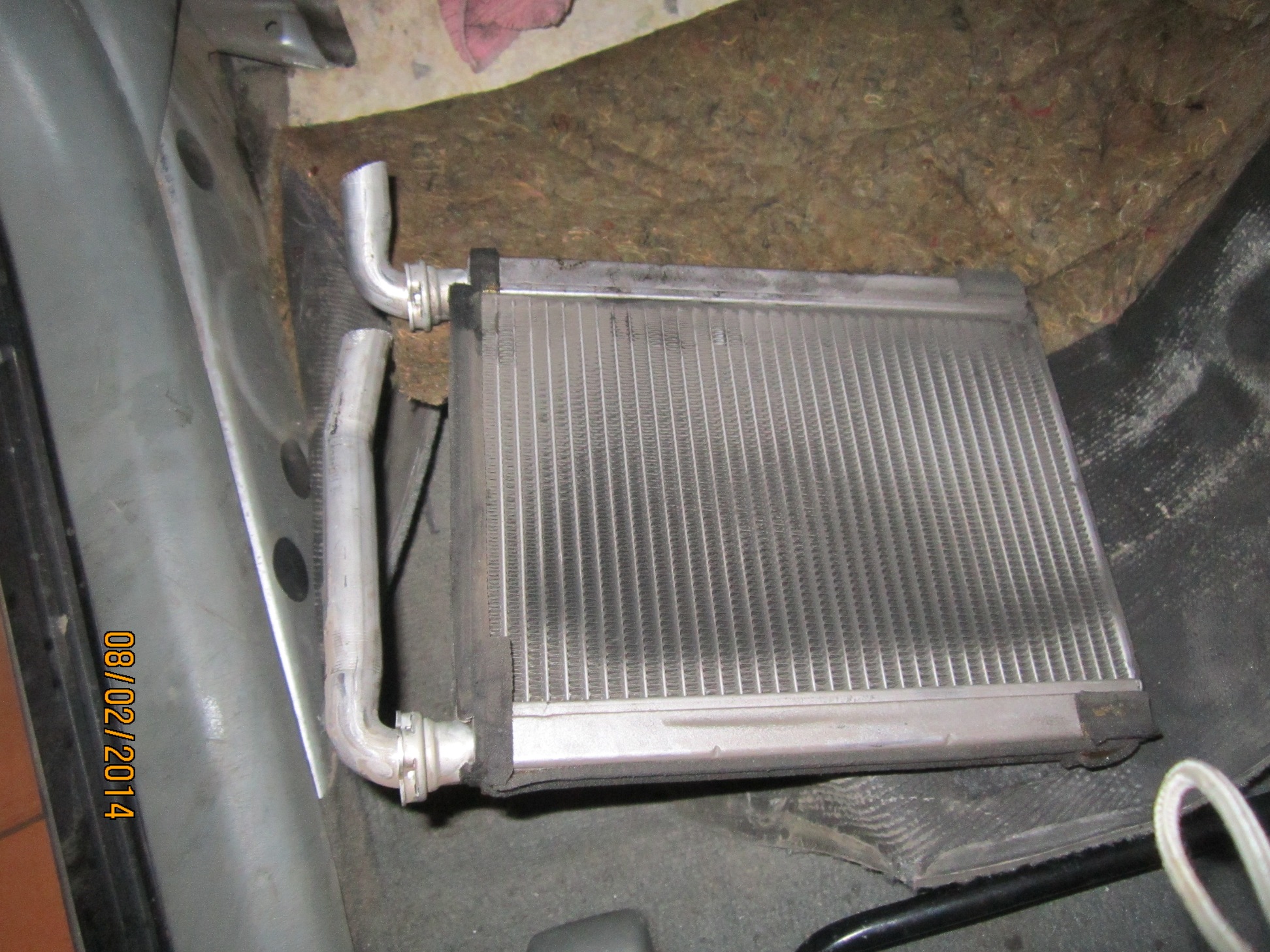

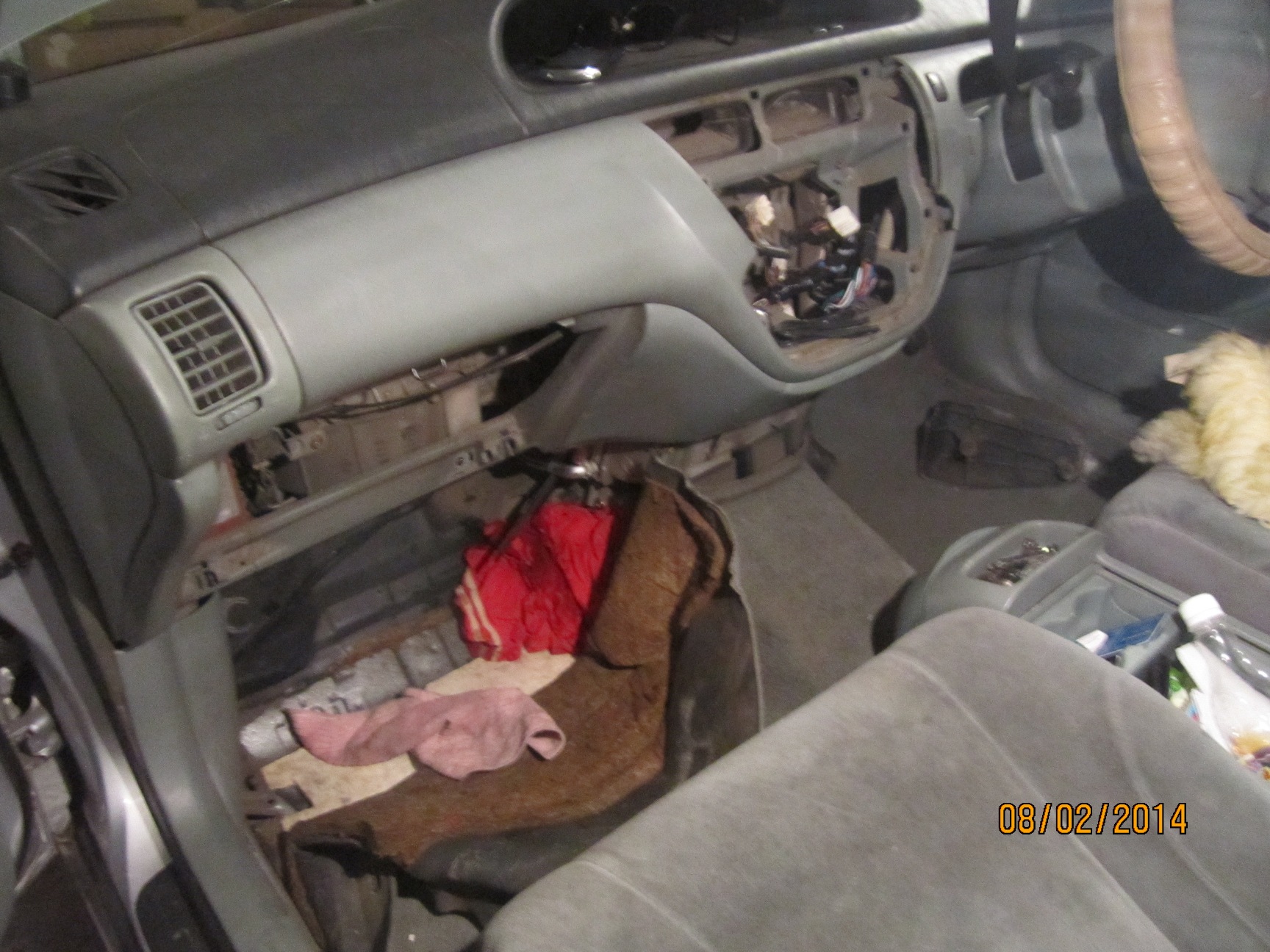

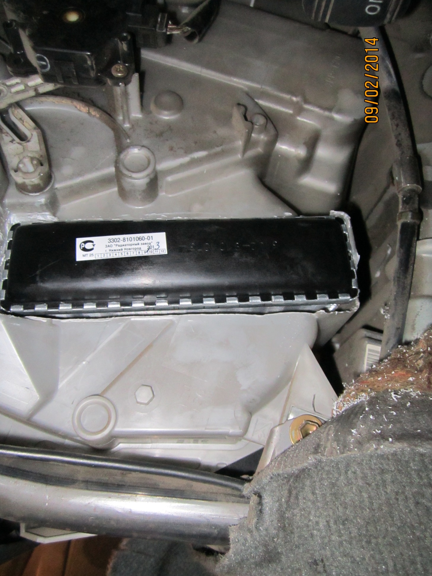

Вчера ближе к вечеру решил поменять радиатор печки ё съездил в магазин купил радиатор от газели 3-х рядный медный ,и 2 шланга на разборке гнутых под 90градусов. разобрал всё что может помешать (даже ковер немного откинул ),отпилил трубки ..вытащил радиатор , где то за час по времени вырезал все что можно в этом пространстве под радиатор ,а он оказался на 5-7 мм шире!!! я в полном ауте ! ноги чуть не отморозил- в гороже полный минус ! Сейчас вот пойду искать другой по уже ! Фото сделал, будут вечером (фотик в гараже забыл вчера) Кому что интерестно или там промерить чтото нужно пишите !
Добавлено спустя 11 часов 18 минут 45 секунд:
Ну вот собрал! КАК и обещал фотки
Добавлено спустя 15 минут 20 секунд:

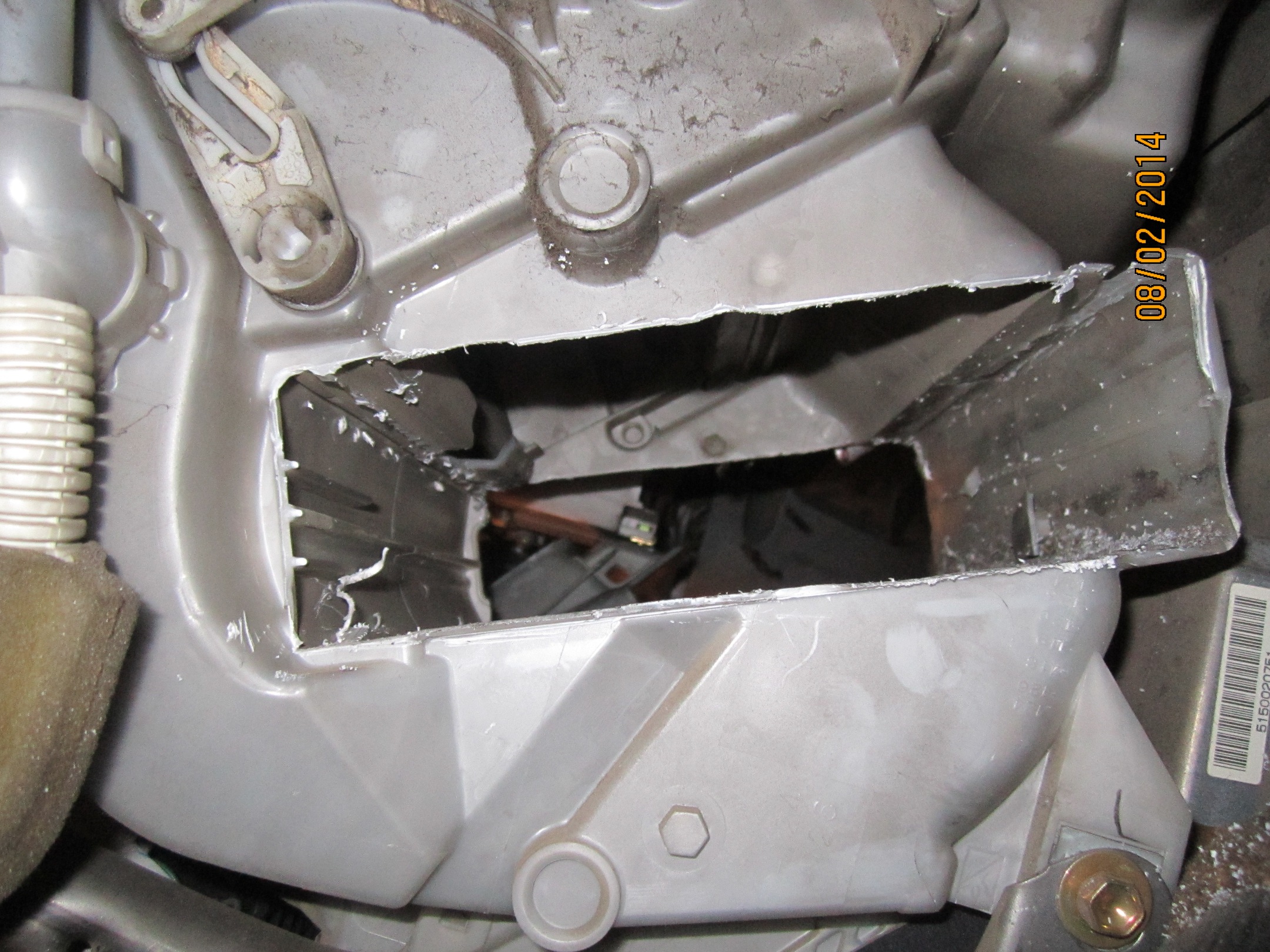

прорезаем ножом и ломаем плоскогубцами
Добавлено спустя 19 минут 8 секунд:
ещё
Комментарий к файлу: так всё начиналось
IMG_1345.jpg [ 589.99 КБ | Просмотров: 11767 ]
IMG_1347.jpg [ 122.98 КБ | Просмотров: 11763 ]
Комментарий к файлу: пилим
IMG_1348.jpg [ 599.01 КБ | Просмотров: 11763 ]
Комментарий к файлу: вынимаем
IMG_1349.jpg [ 806.9 КБ | Просмотров: 11763 ]
Комментарий к файлу: режем
IMG_1350.jpg [ 577.89 КБ | Просмотров: 11763 ]
IMG_1351.jpg [ 897.32 КБ | Просмотров: 11763 ]
Комментарий к файлу: ломаем со второй стороны
IMG_1353.jpg [ 802.19 КБ | Просмотров: 11760 ]
Комментарий к файлу: примерно вот так
IMG_1354.jpg [ 951.63 КБ | Просмотров: 11760 ]
Комментарий к файлу: сначала хотел такой медный(слева) поставил алюминьевый (с права)
IMG_1356.jpg [ 680.81 КБ | Просмотров: 11760 ]
Комментарий к файлу: разница по высоте заметна не вооруженным глазом
IMG_1357.jpg [ 702.11 КБ | Просмотров: 11760 ]
Комментарий к файлу: вставляем ---- и номер за одно
IMG_1361.jpg [ 771.69 КБ | Просмотров: 11760 ]

Вот такой можно было воткнуть. От ГАЗели.

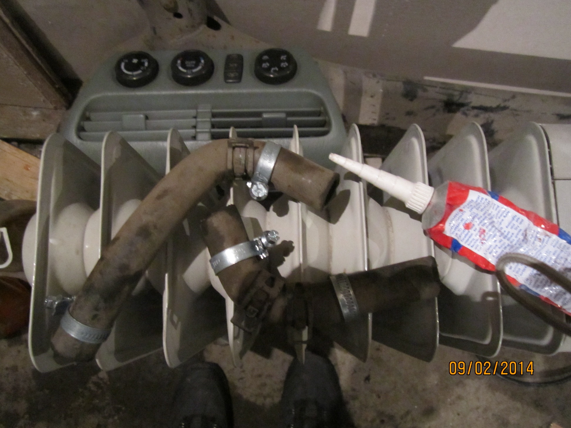

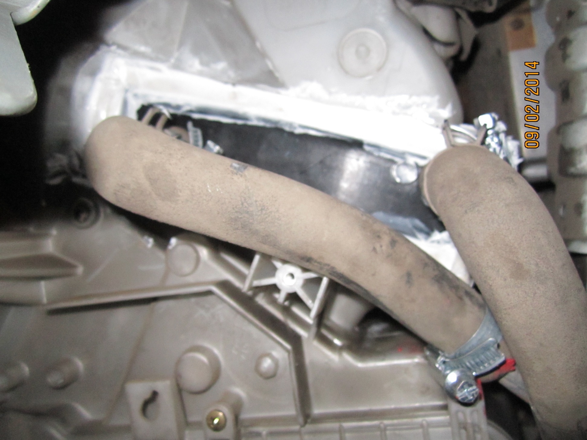

ещё фото
Добавлено спустя 1 минуту 2 секунды:
Ну вот как то так если что интересно пишите !
Комментарий к файлу: греем патрубки и герметик
IMG_1365.jpg [ 719.86 КБ | Просмотров: 11753 ]
Комментарий к файлу: ставим патрубки на герметик (мажем трубки)
IMG_1368.jpg [ 723 КБ | Просмотров: 11753 ]
Комментарий к файлу: на трубки
IMG_1369.jpg [ 727.16 КБ | Просмотров: 11753 ]
Комментарий к файлу: щели заклеиваем уплотнителем и замазываем герметиком
IMG_1371.jpg [ 605.81 КБ | Просмотров: 11753 ]
