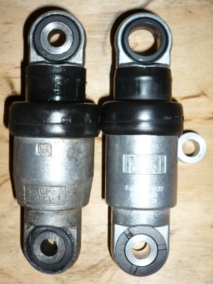

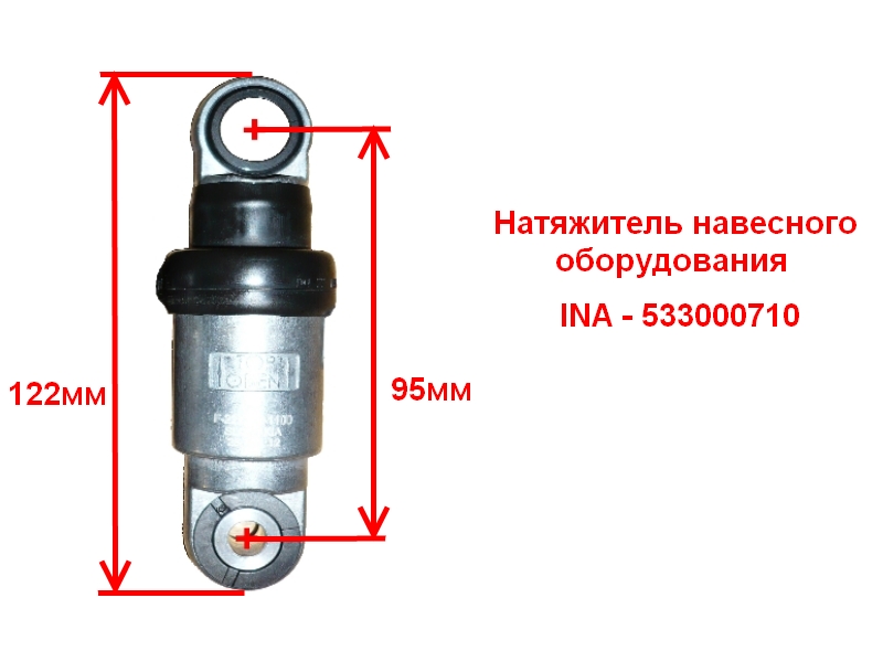

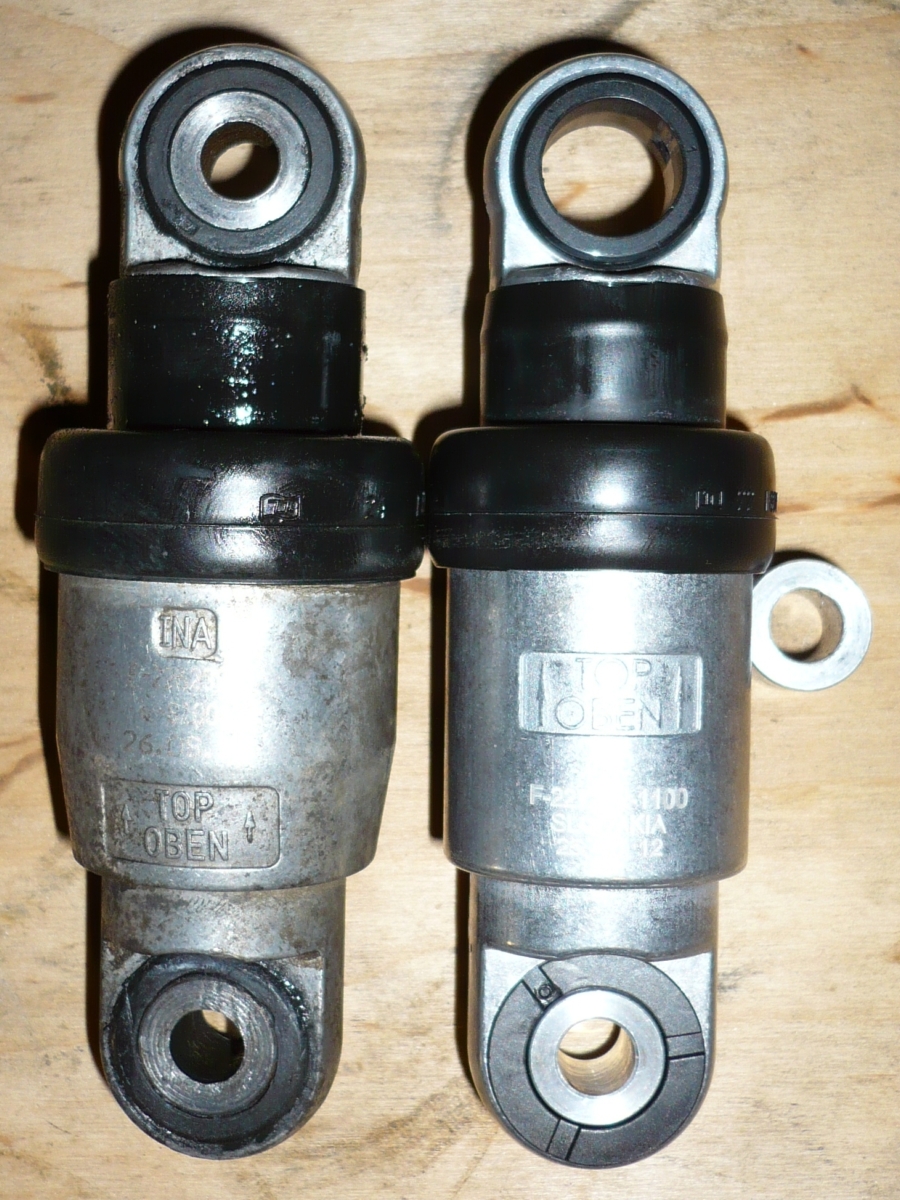

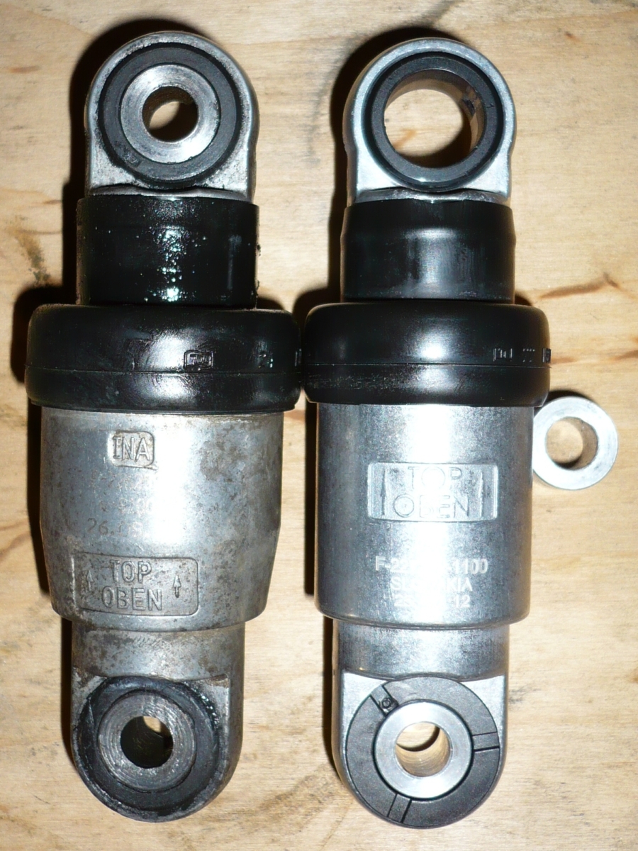

Решил заменить натяжитель(амортизатор) ремня 1zz, но продается только весь натяжной узел в сборе, и дорого. И купил на пробу с BMW - Ina 533000710, цена - 1300руб, подошел как родной, НО в комплекте нет одной металлической втулки, эта втулка подходит со старого натяжителя.
Можно смело менять и забыть про посторонние шумы издаваемые не исправным натяжителем.
Подозреваю что подходит и натяжитель с 1AZ, но его нужно промерить, и там мет.втулки должны идти в комплекте.http://www.vistaclub.ru/forum/viewtopic.php?t=1010763
Вот INA каталог http://www.autoklad.ua/select/roliki/ina/
Крепежные размеры полностью совпадают с родным натяжителем 1zz.
533 0007 10.jpg [ 119.69 КБ | Просмотров: 5156 ]
А вот так они выглядят вместе, есть не большие различия в строении корпуса, но на работу натяжителя это не влияет.
P1000099а.JPG [ 833.18 КБ | Просмотров: 5156 ]

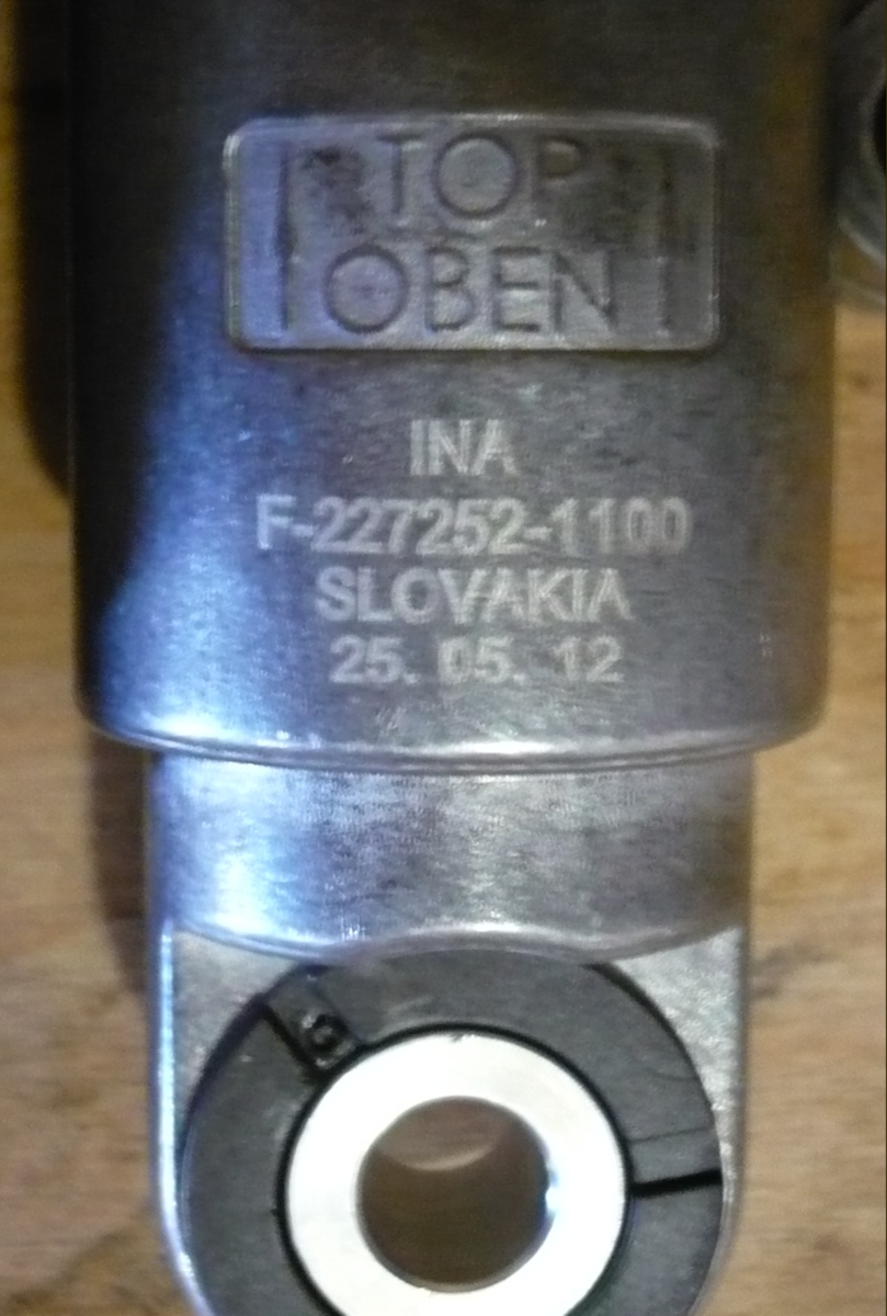

Надписи на натяжителе.
P1000110.JPG [ 518.23 КБ | Просмотров: 5156 ]

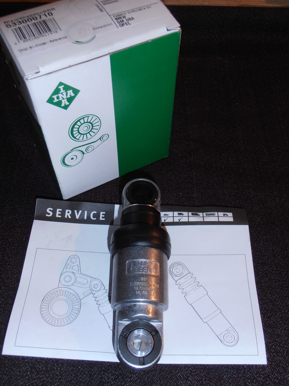

Коробочка
INA 533 0007 10.jpg [ 326.17 КБ | Просмотров: 5152 ]

Кстати искал в каталогах БМВ подобный амортизатор так и не нашел его, и на саньенг так же... хотя в экзисте они стоят как аналоги с этих марок, только вот на каких моделях интересно?

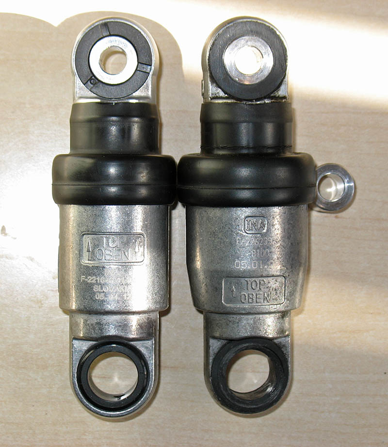

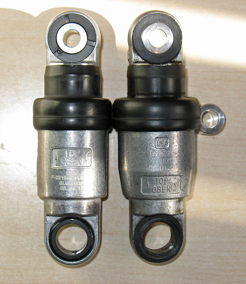

Поставил аммортизатор от BMW, и, как ожидалось, у него сжатие происходит мягко и плавно, рукой чувствуется демпфирование (и слышно шипение).
Повторюсь как сжимается новый оригинальный аммортизатор http://www.youtube.com/watch?v=RVaEHIlD ... .be&t=6m0s
У моего старого аммортизатора INA отсутствовало демпфирование и начиная с 70-80% хода требовалось большое усилие для сжатия. Возможно именно из-за этого усилия увеличивается нагрузка на втулки с известными последствиями.
Самое дешёвое что нашёл Dayco 89351 (не для европы) за 35$ с доставкой
http://www.rockauto.com/catalog/raframe ... 351-310627
При вскрытии оказалось что это INA F-221646.01-0100
