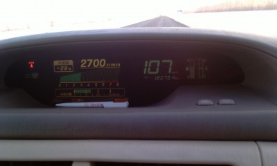

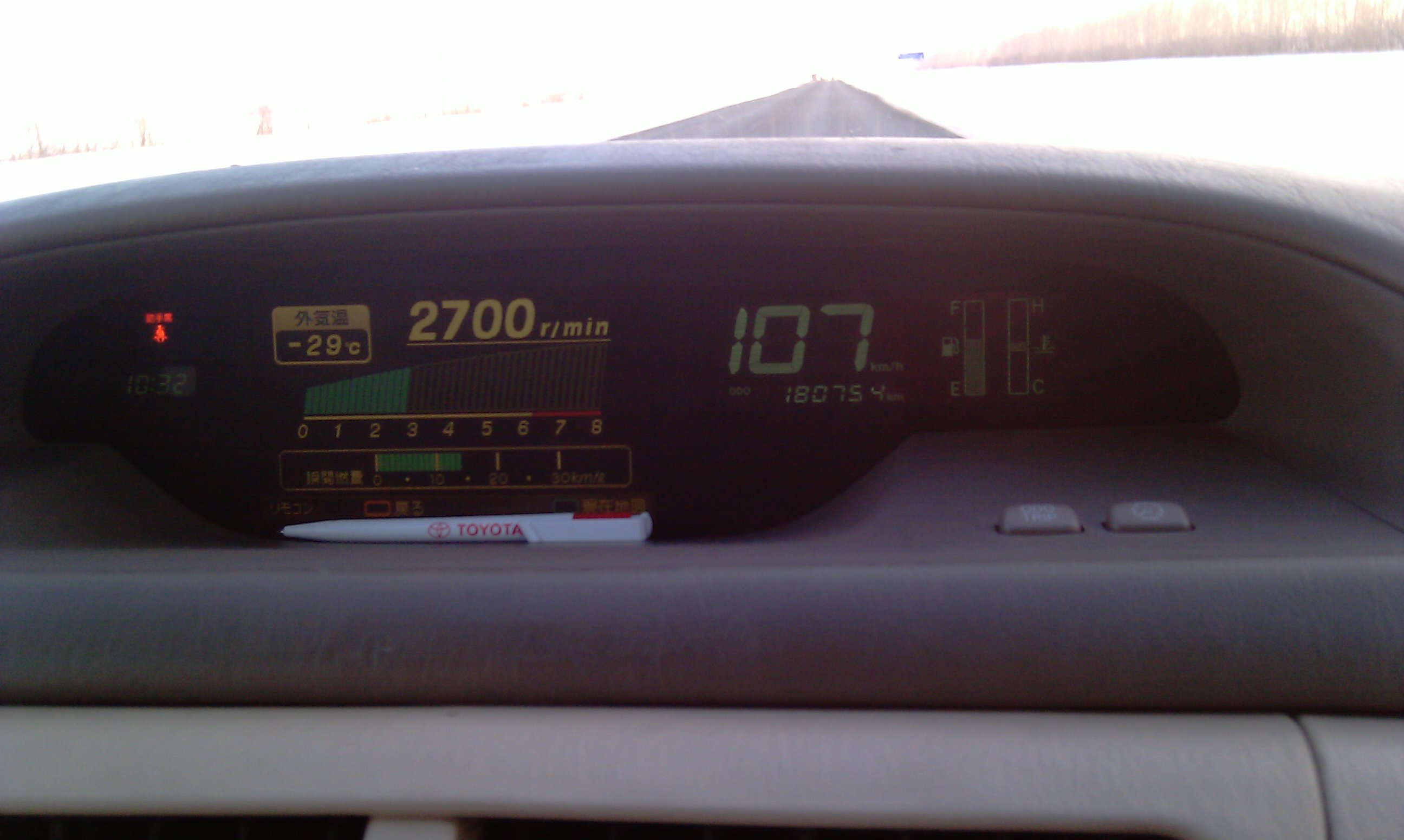

СообщениеДобавлено: 21 янв 2014, 22:31
Зарегистрирован: 03 июн 2013, 21:26
Сообщения: 10
Откуда: Челябинск
О машине: sv-50 3s-fse
Репутация: 35
Бред да и только. Промывка отлично помогает. Был опыт с короллой - после промывки 2 года отъездил- всё в норме. Если в системе охлаждения много всякого Г -, то и новый радиатор засрет.В ноябре промывал,в декабре ездил в Омск - с утра было -31, завелась с первого раза( обычный 92) , через 20 минут в салоне было тепло. К печке претензий сейчас нет.
