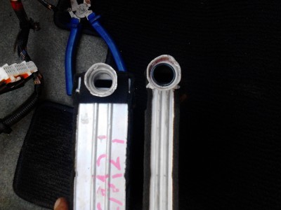

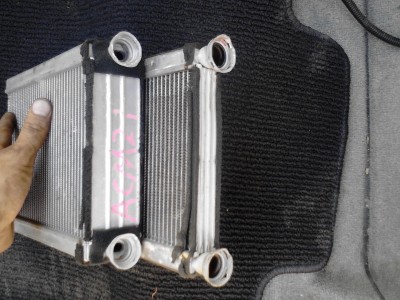

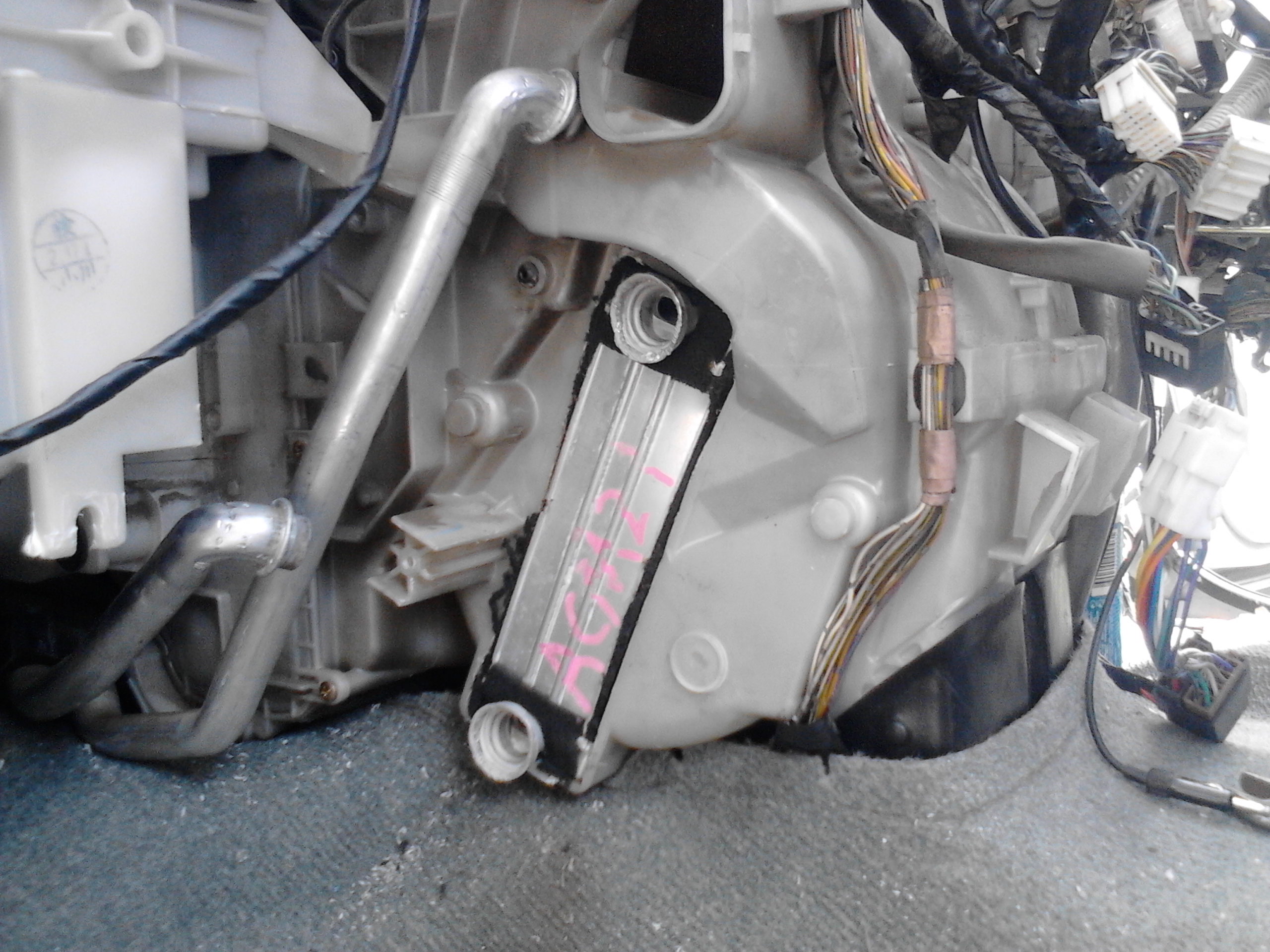

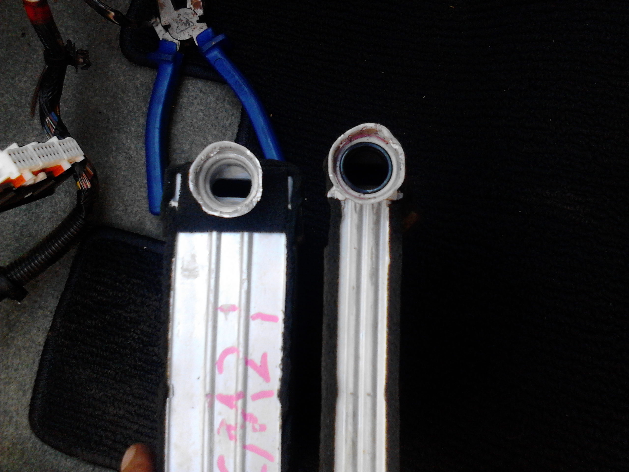

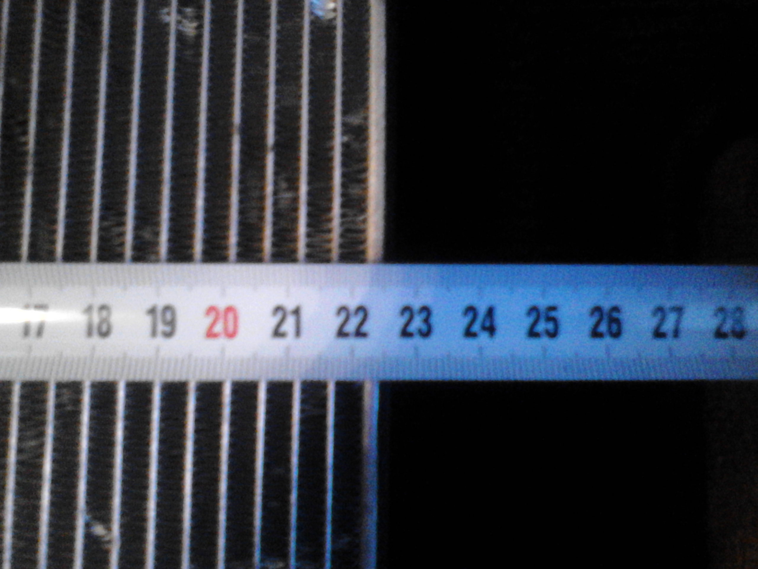

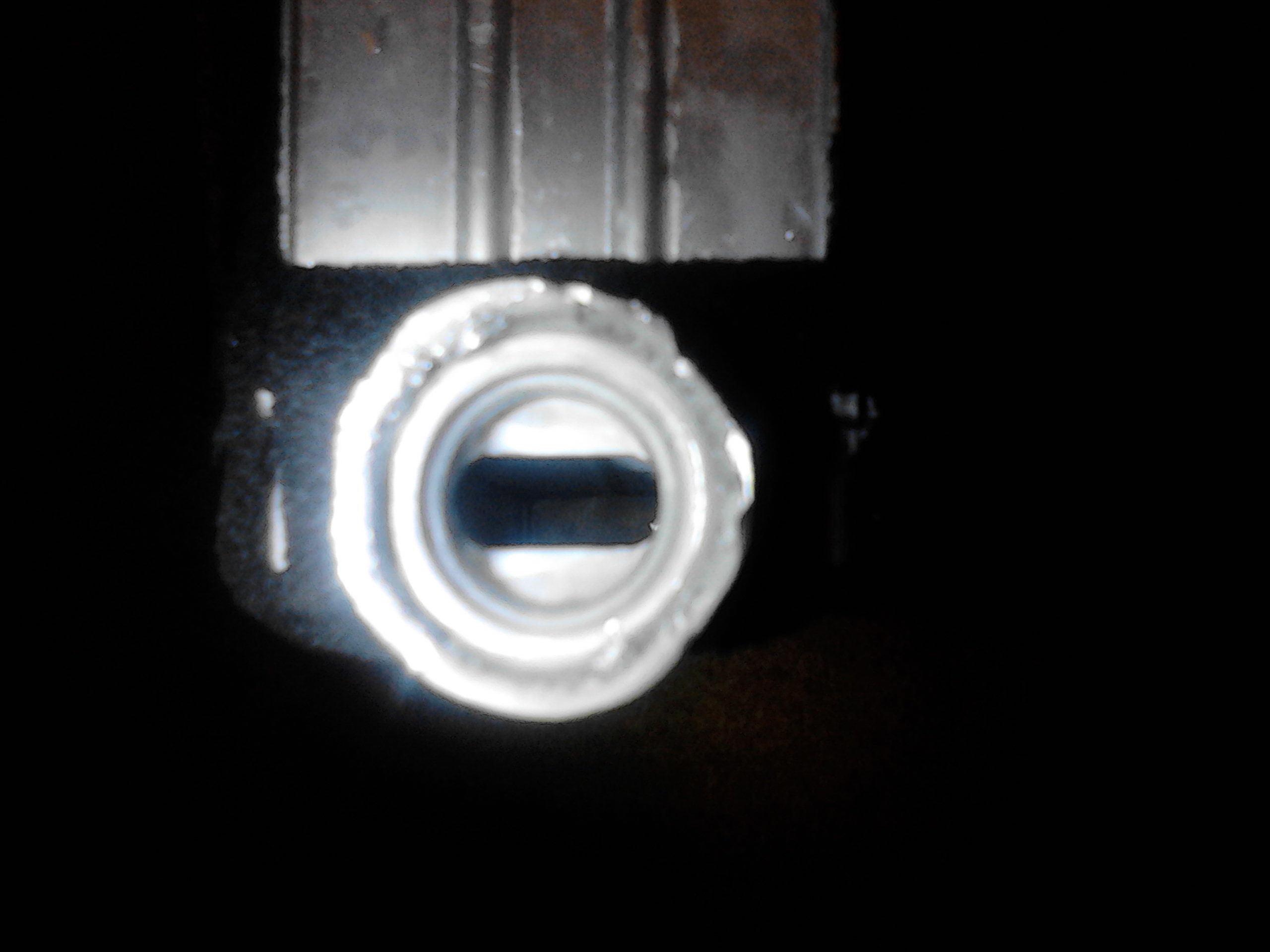

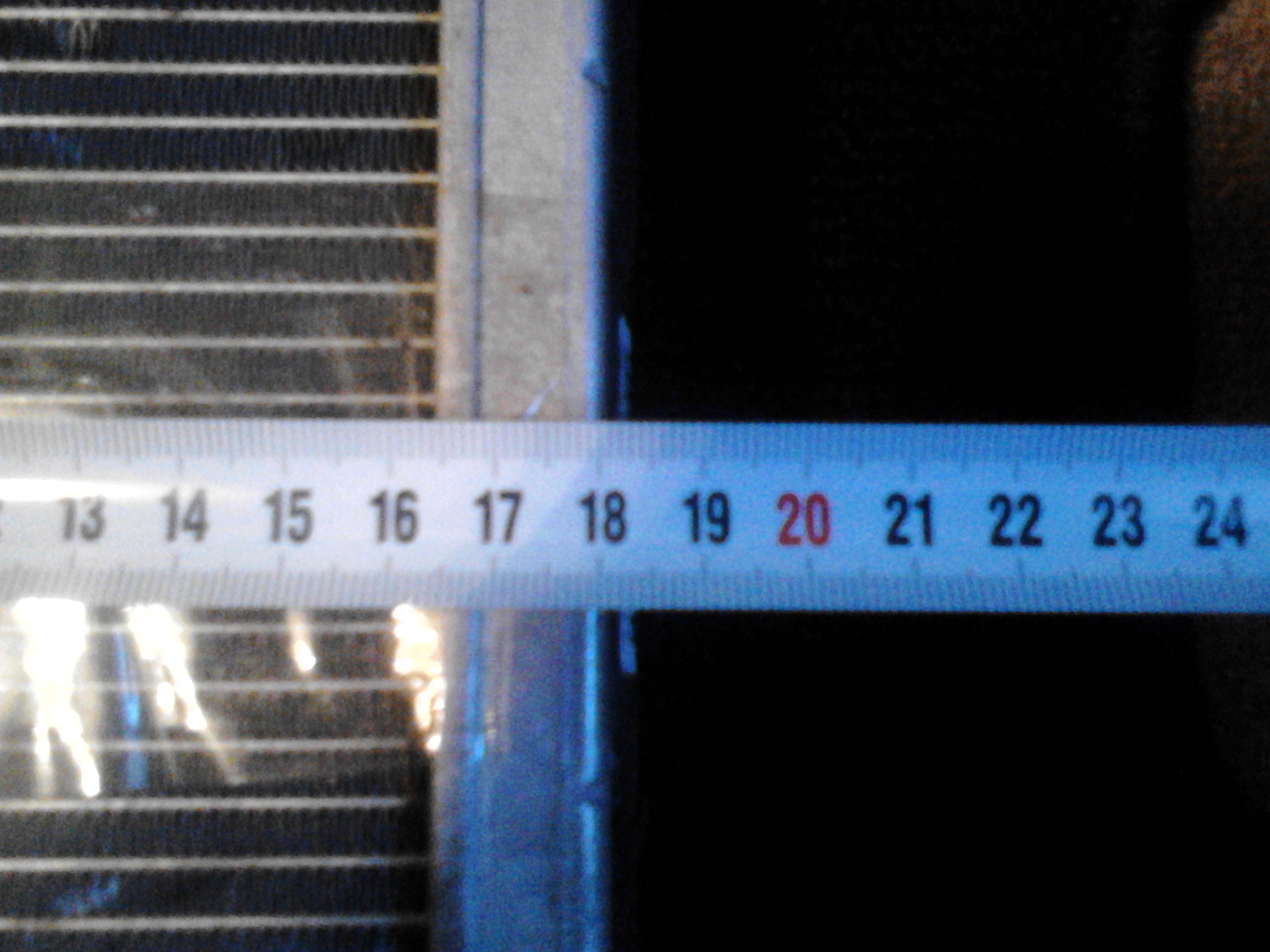

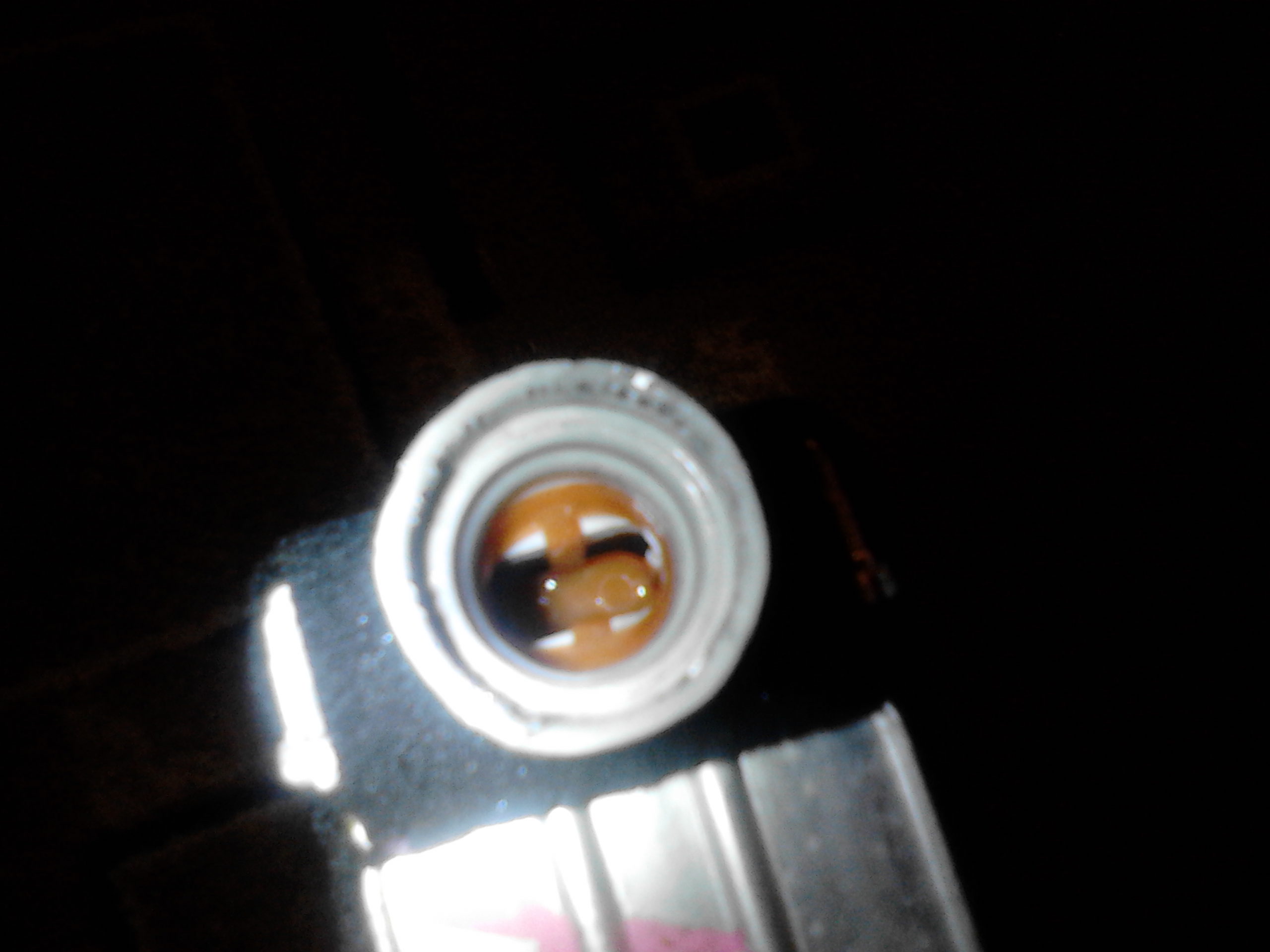

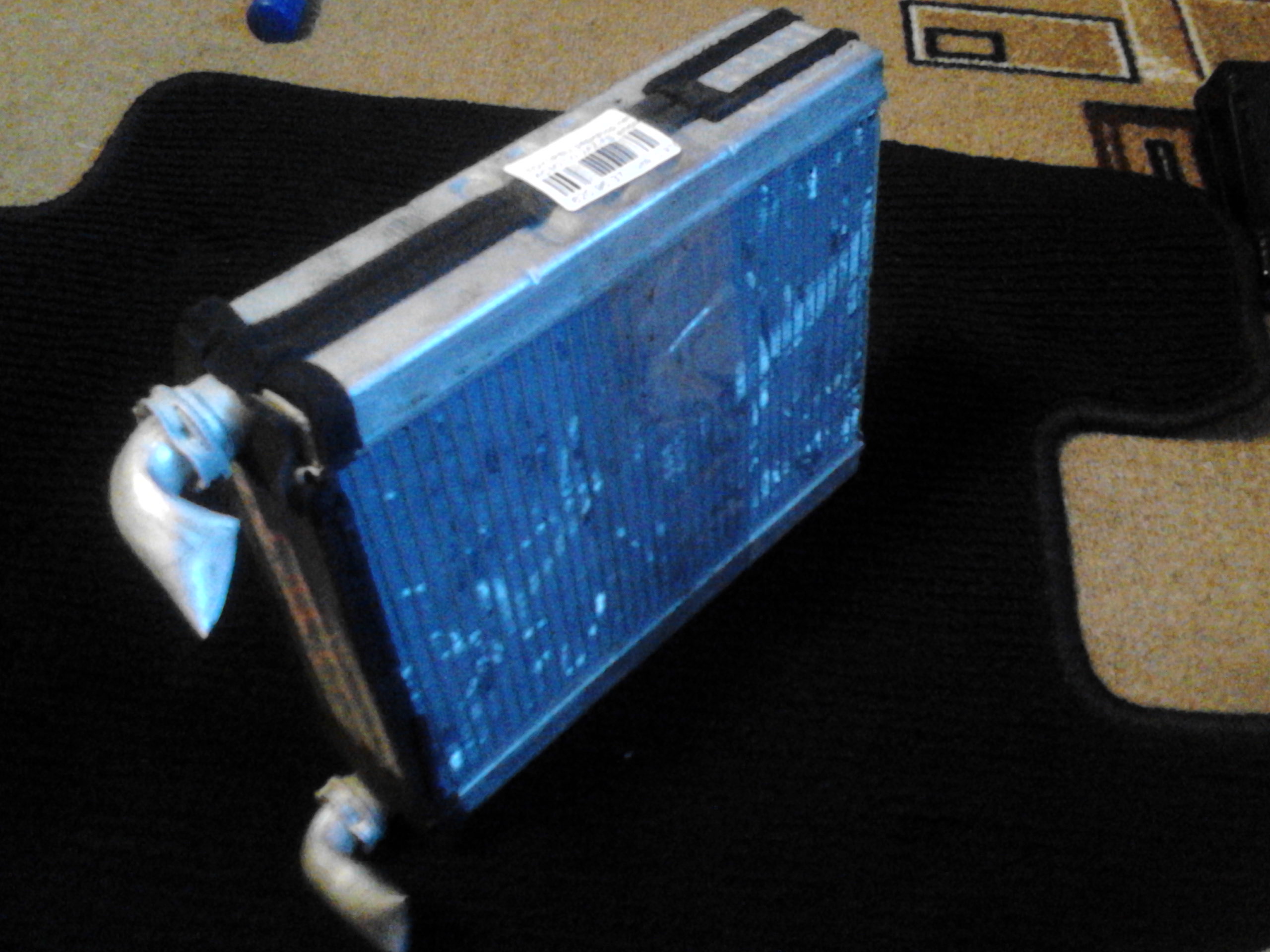

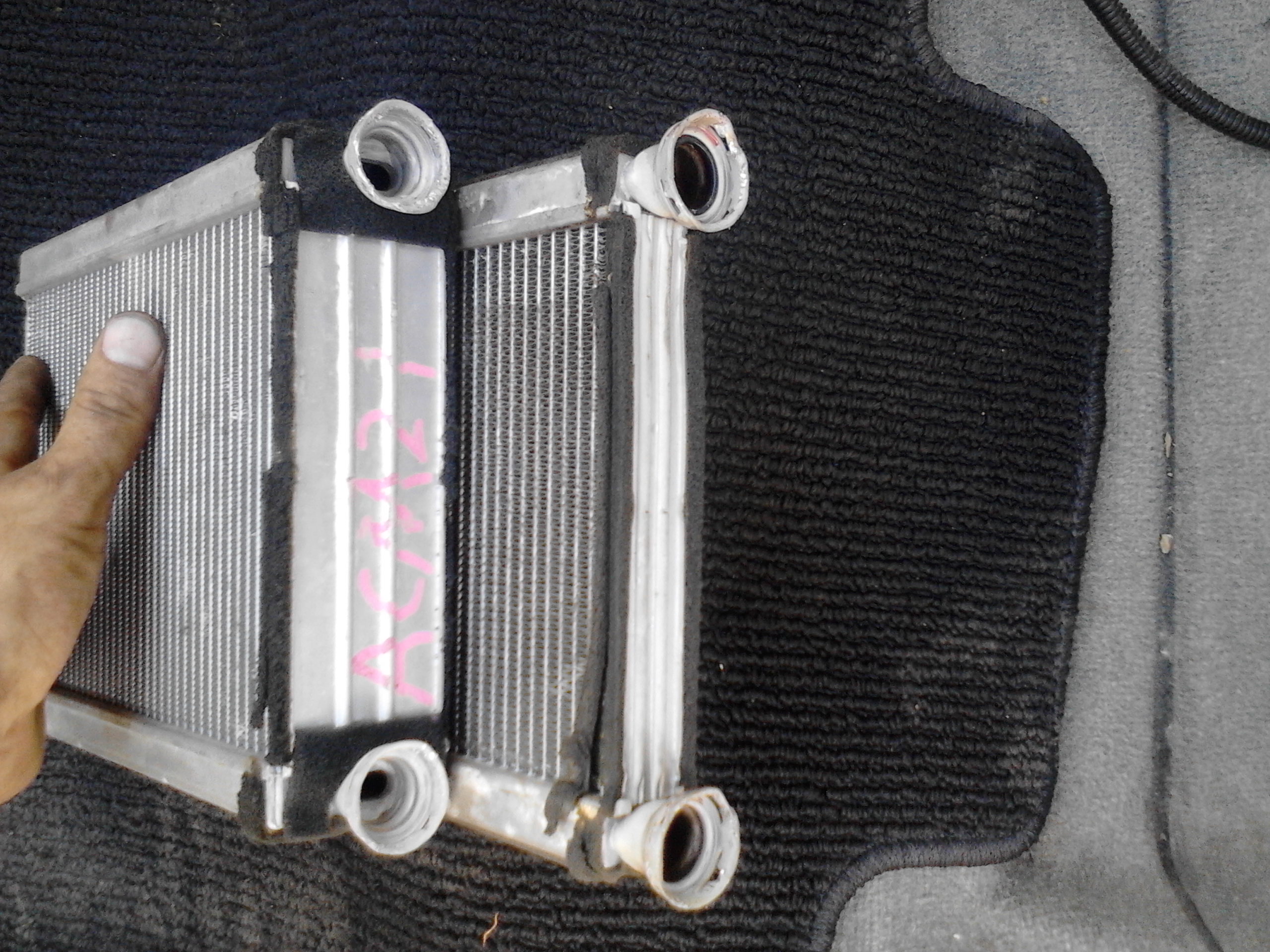

Ну вот после долгих поисков и изучения инета нашел это чудо японской мысли. Хотелось поставить радиатор с наименьшими изменениями конструкции (не так как от газели) и нашел :mrgreen: :lol: :crazy: :roll: Им оказался радиатор от ипсума ACM21 смотрите.
Добавлено спустя 5 минут 25 секунд:
Обратите внимание на вход в радиатор.

Комментарий к файлу: Выход чистый

Комментарий к файлу: На входе стоит пластиковый типа фильтр что ли, не знаю выдернуть его или оставить

а не смущает, что входное сечение трубок в радиатор такое же маленькое, как на родном радиаторе? На газалевском и хондовском оно в диаметр трубки.

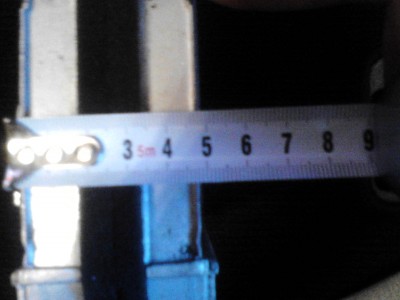

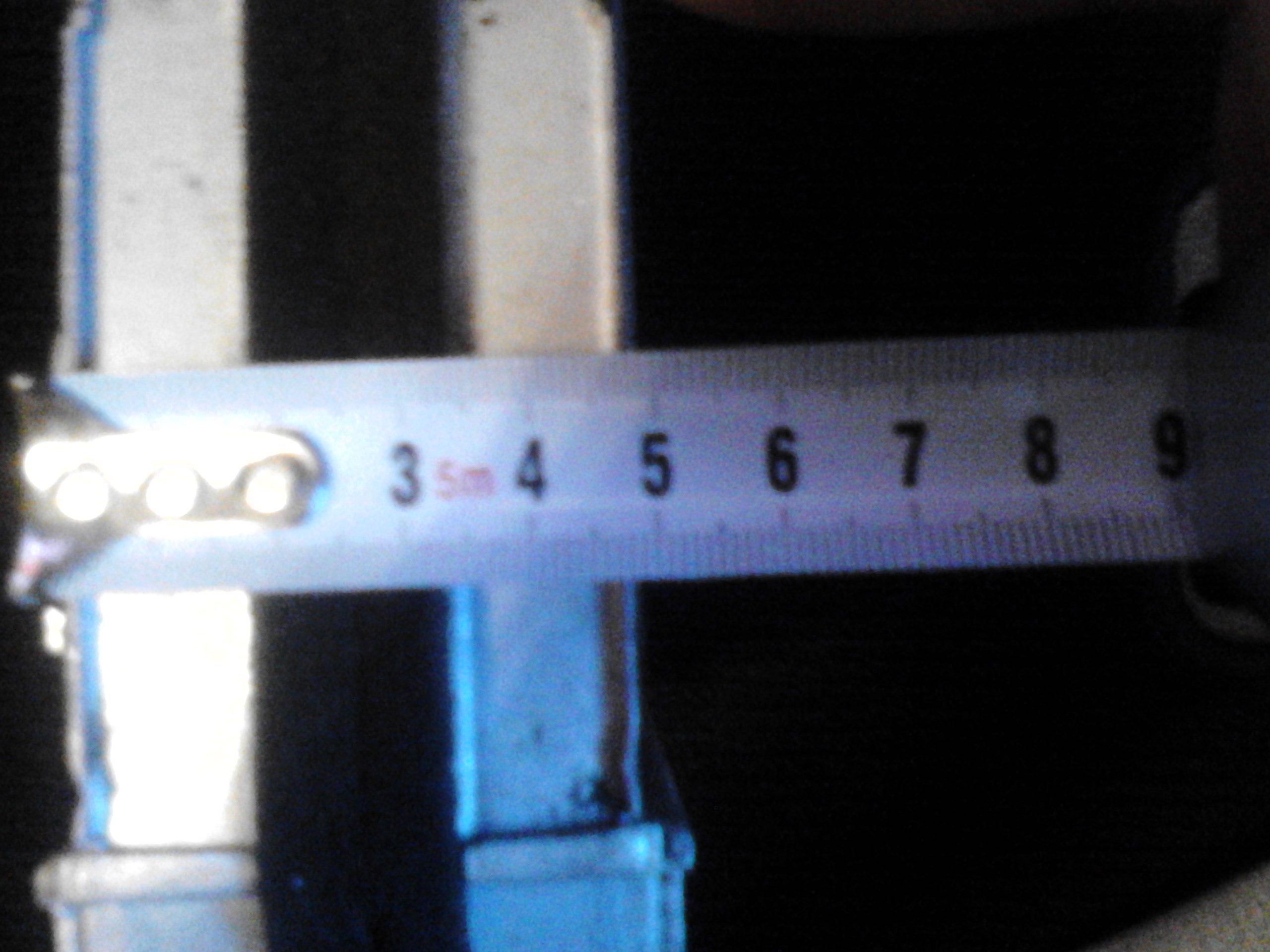

Не смущает. Вы меняете радиатор по причине засорился или если у вас комплектация южанка, с радиатором толщиной 22мм. Да именно южанки комплектуются радиатором 22мм северные Ардехи комплектуются 27мм радиатором. Я же накопал что с малейшими переделками можно поставить радиатор от ипсума, который 45мм толщиной. И от газели ставите по той же причине что он толстый и его так не выдувает как родной. Для сведения у эстимы и вокси от 2000г радиатор тоже ипсумовский.

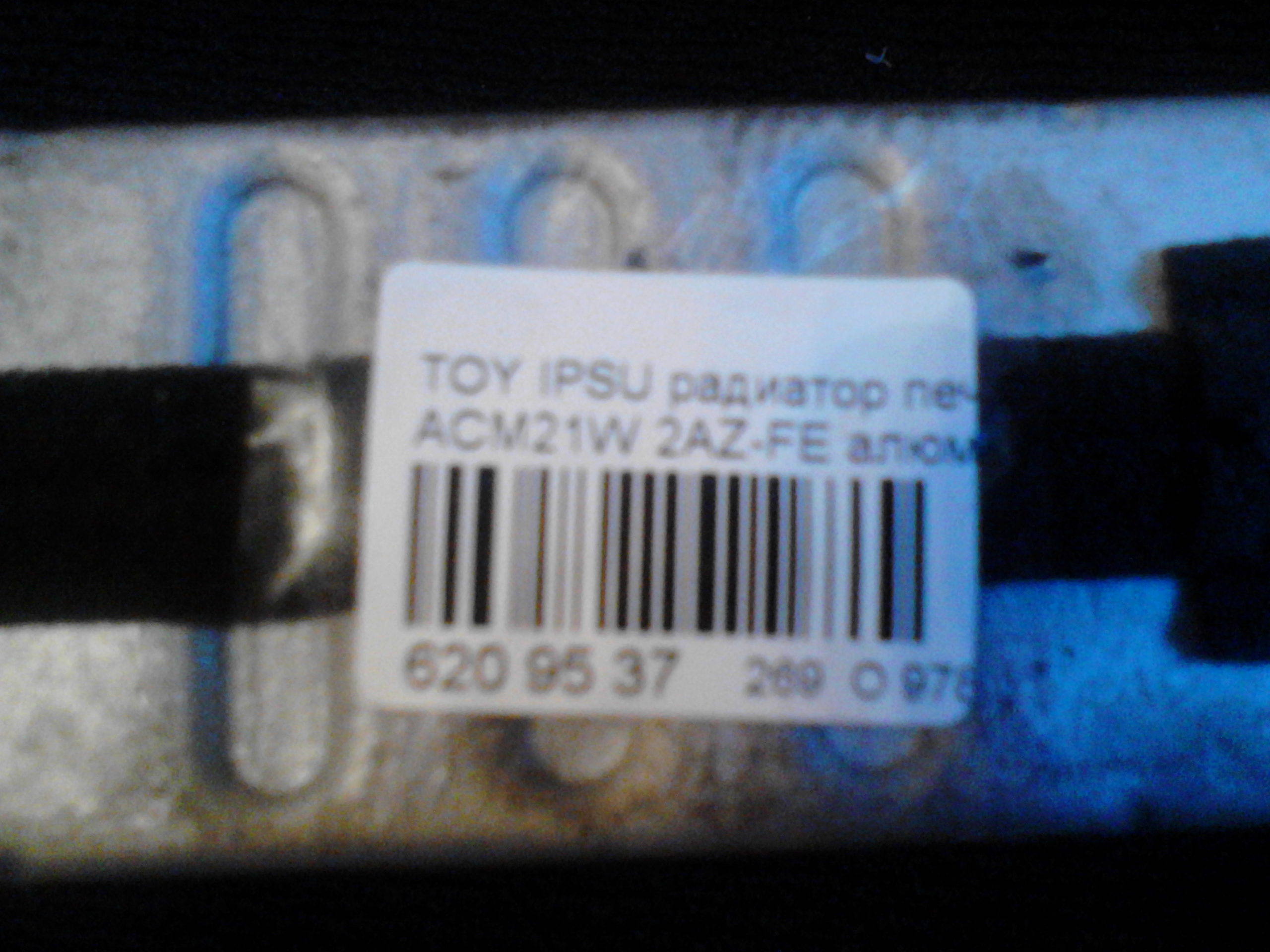

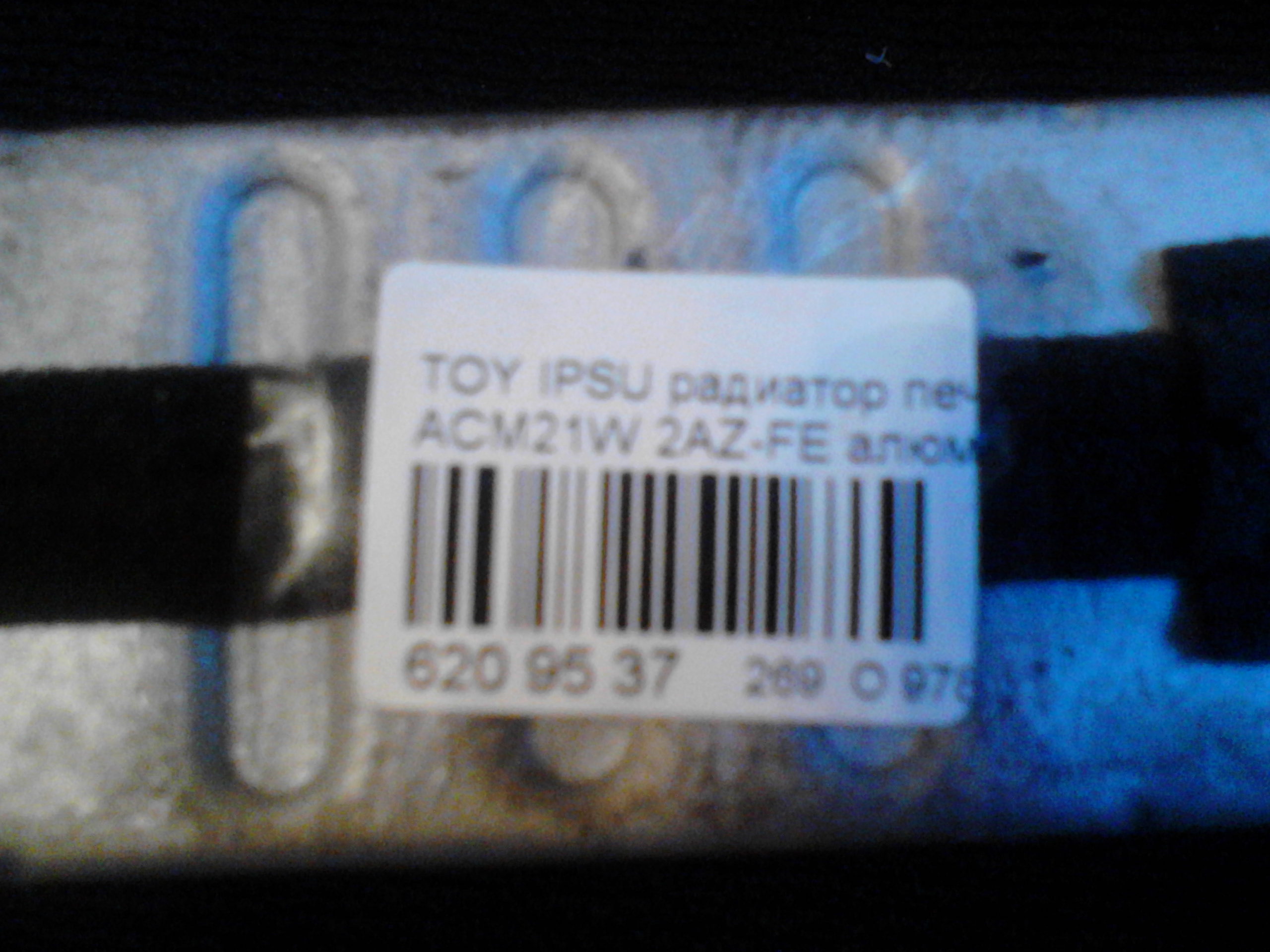

Подскажите номерок, по каталогу? Поиск по марке "Toyota Ipsun" не дал положительного ответа (на existe не показало цены и наличия)

Короче новый наверно не найдете, пока даже на экзисте много радиаторов нет в наличии. Я себе брал на Carbonus.ru там еще 3 штуки есть от ipsum ACM21W

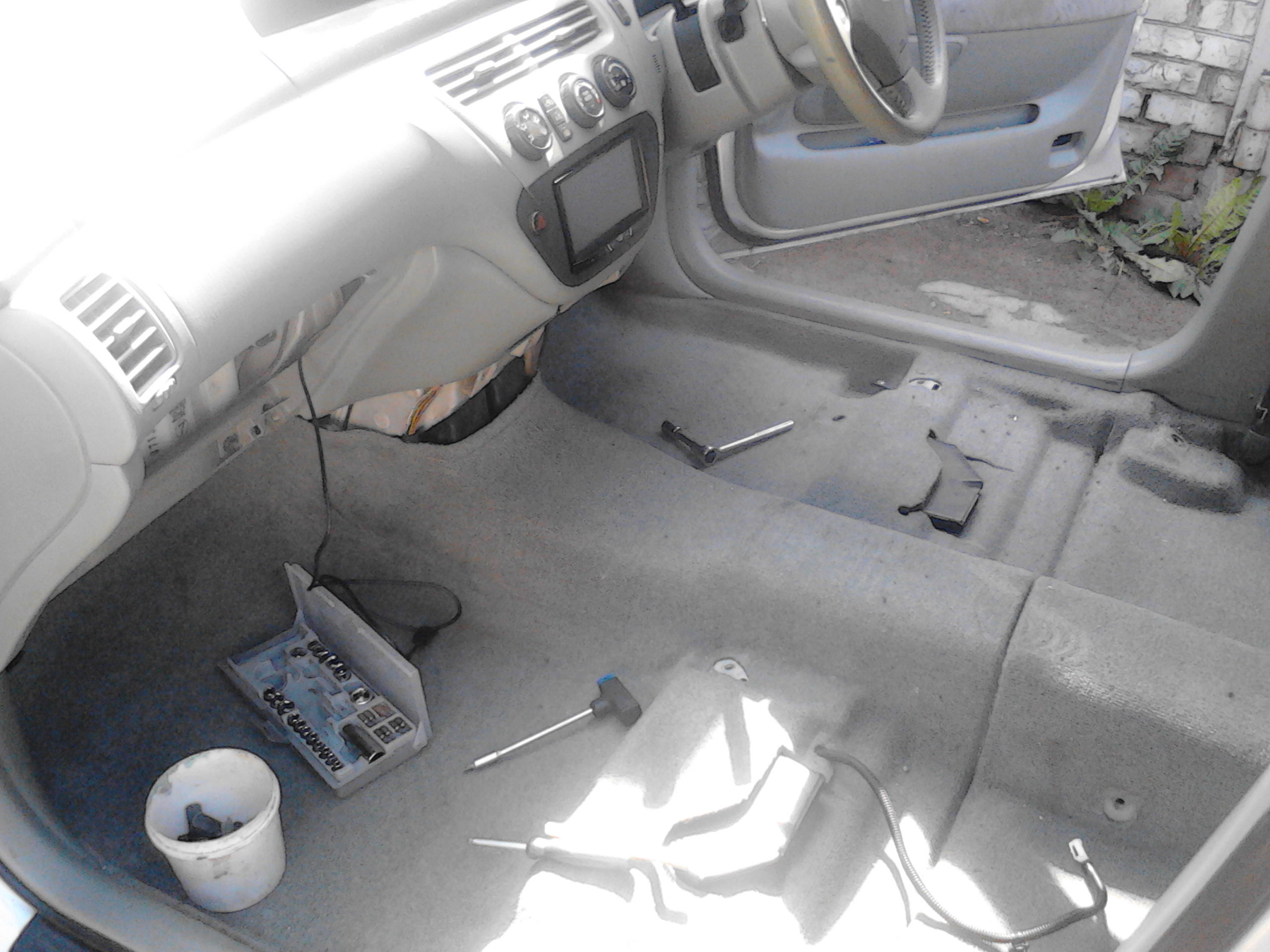

Поменял я радиатор фотки завтра все болит печатаю ногами :roll: :roll: :roll:
Добавлено спустя 21 час 12 минут 41 секунду:

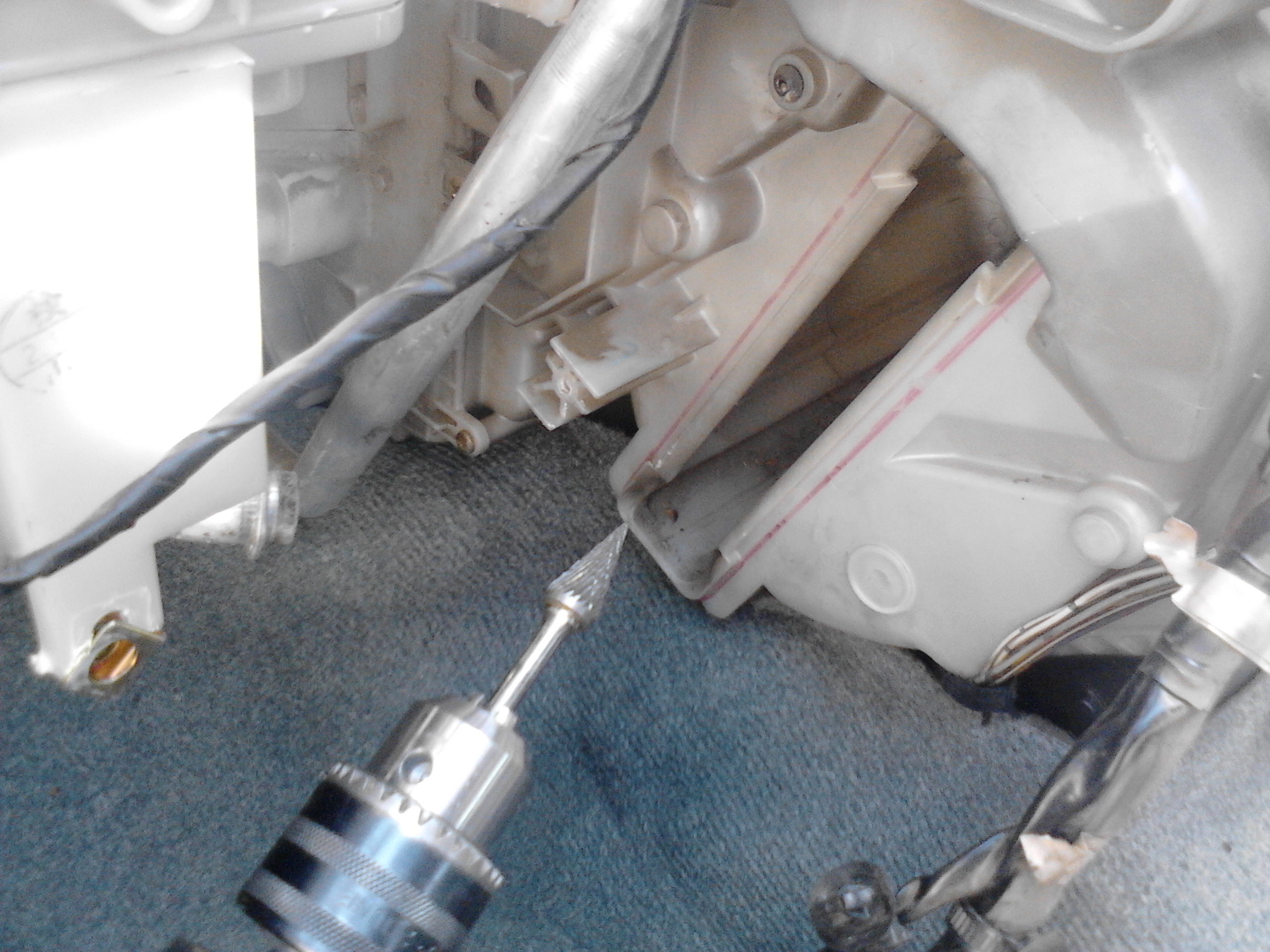

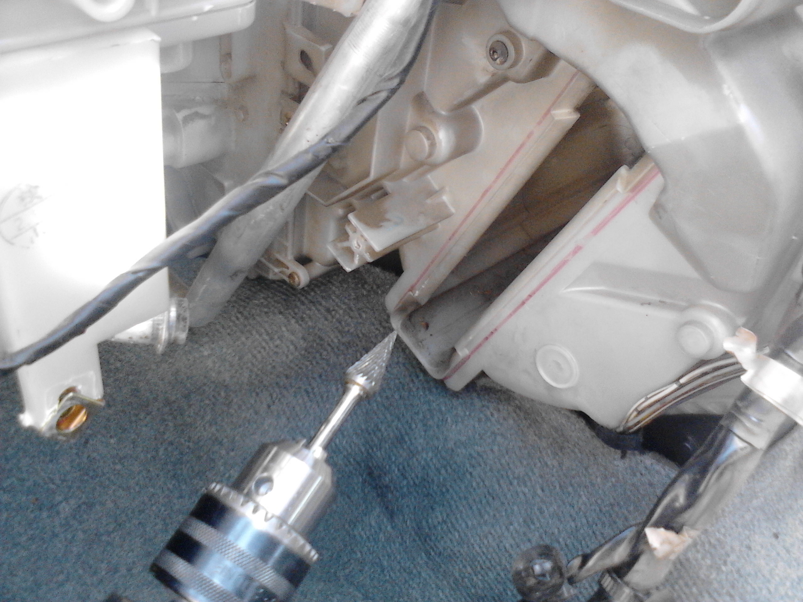

Вот так теперь у меня виста-ипсум. Подтверждаю что работа трудоемкая порезы рук неизбежны.
Добавлено спустя 4 минуты 19 секунд:

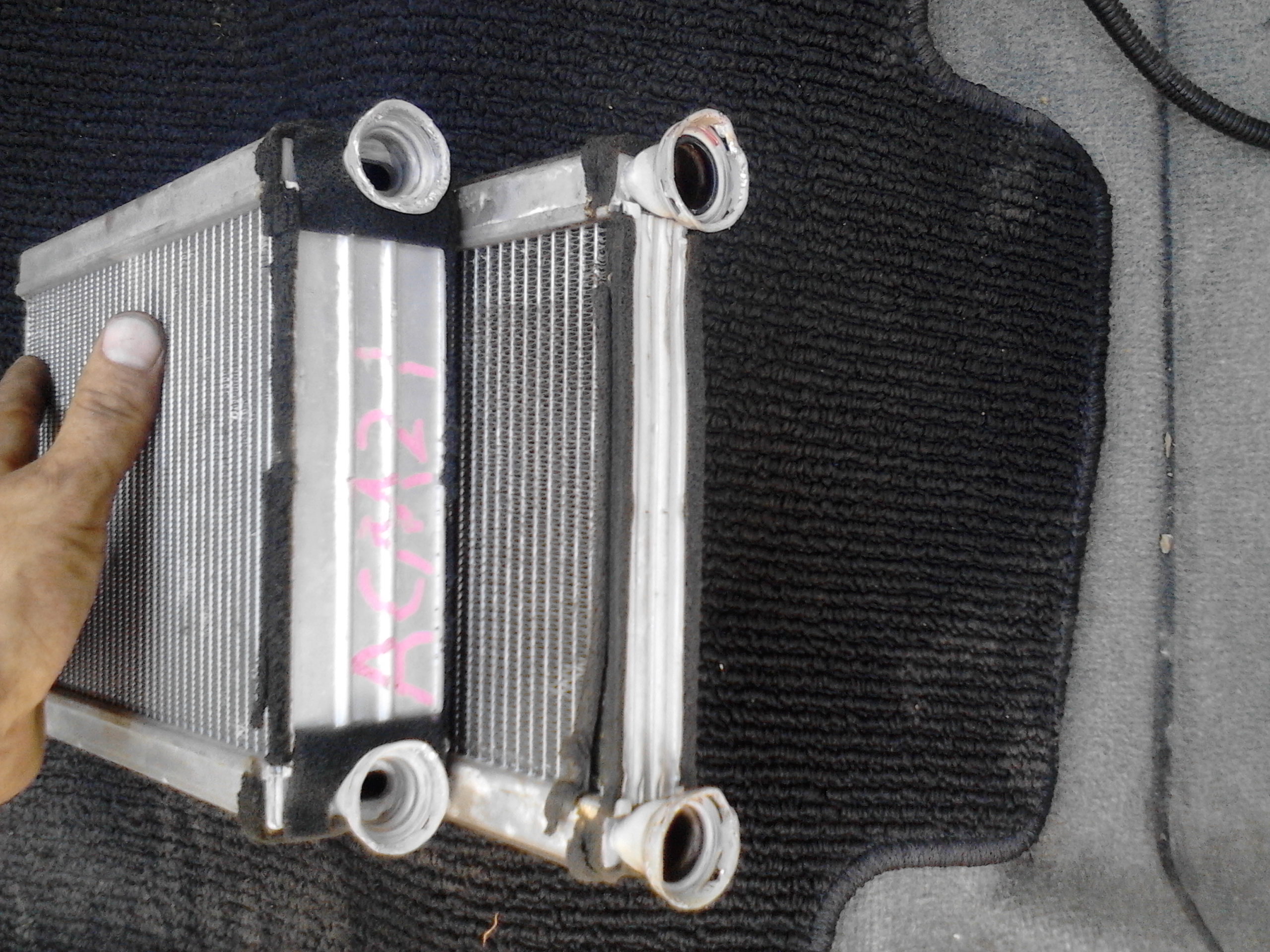

Радиаторы в сравнении. К стати герметик при подключении трубок не мазал, так же с резиночками и завальцевал все в норме не капит
Комментарий к файлу: Этот фильтр я убрал и не зря он уже от температур стал ломкий
IMG_20140618_222939.jpg [ 227.78 КБ | Просмотров: 6145 ]

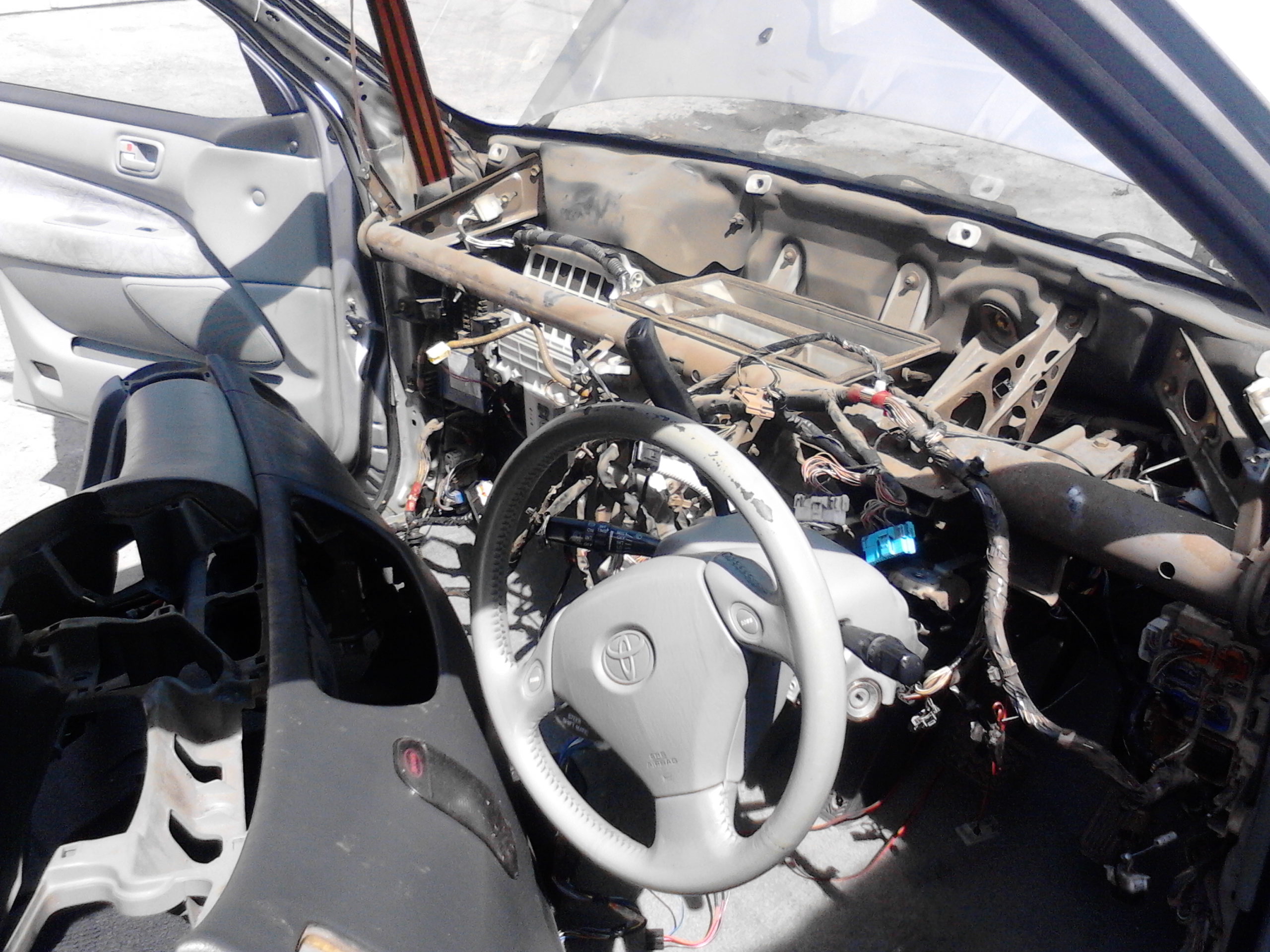

Комментарий к файлу: Началось все со снятия передних сидух, думал этим отделаюсь
IMG_20140705_115243.jpg [ 522.1 КБ | Просмотров: 6145 ]
Комментарий к файлу: Нет не отделался, сдернул панель очень просто и легко на снятие ушел 1 час, на установку обратно 1.5 часа
IMG_20140705_140021.jpg [ 696.53 КБ | Просмотров: 6145 ]
Комментарий к файлу: В помощь в установке вот такая фреза для подгонки пластика в углах
IMG_20140705_150834.jpg [ 626.91 КБ | Просмотров: 6145 ]
Комментарий к файлу: Подогнал так что не пришлось умазывать все вокруг радиатора герметиком, задняя стенка целая осталась
IMG_20140705_171216.jpg [ 656.35 КБ | Просмотров: 6145 ]
Комментарий к файлу: Разница с нашим значительна
IMG_20140705_150000.jpg [ 822.16 КБ | Просмотров: 6145 ]
Комментарий к файлу: Очень значительна
IMG_20140705_145940.jpg [ 490.97 КБ | Просмотров: 6145 ]
 Заголовок сообщения: Re: Замена радиатора печки на другое
СообщениеДобавлено: 06 июл 2014, 23:15
Матерь божья!!! 8O Разобрать полмашины, чтобы поменять радиатор?!!! 8O
Там же надо всего лишь снять пластиковую накладку (внизу торпеды, посередине) и отогнуть ковролин. Зачем ТАКИЕ сложности? :roll:
P.S. "вот такая фреза для подгонки пластика в углах"... Я думал, на следующем снимке увижу придуманный и сконструированный специально для этого случая роботизированный механизм для замены радиаторов. :D

Снял панель еще с одной целью, почистить заслонки печки а то их проворачивает плохо. Крутилку с пазами снял заслонки пошевелил вне норм, а по позам идут хреново аж тяга вылетает. Не че не понял собрал обратно. Походу придется еще раз снимать теперь уже полностью всю печку и разбирать мыть.
