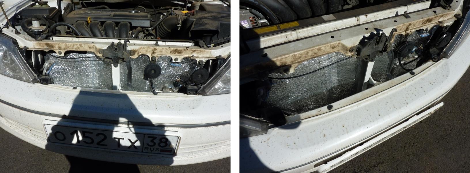

Холода не за горами, чуток утеплился. Радиатор по традиции закрыл фольгированным с двух сторон материалом.
Комментарий к файлу: Две половинки, скрепленные скотчем. Радиатор закрыт до самого низа (до пластиковой защиты двигателя).

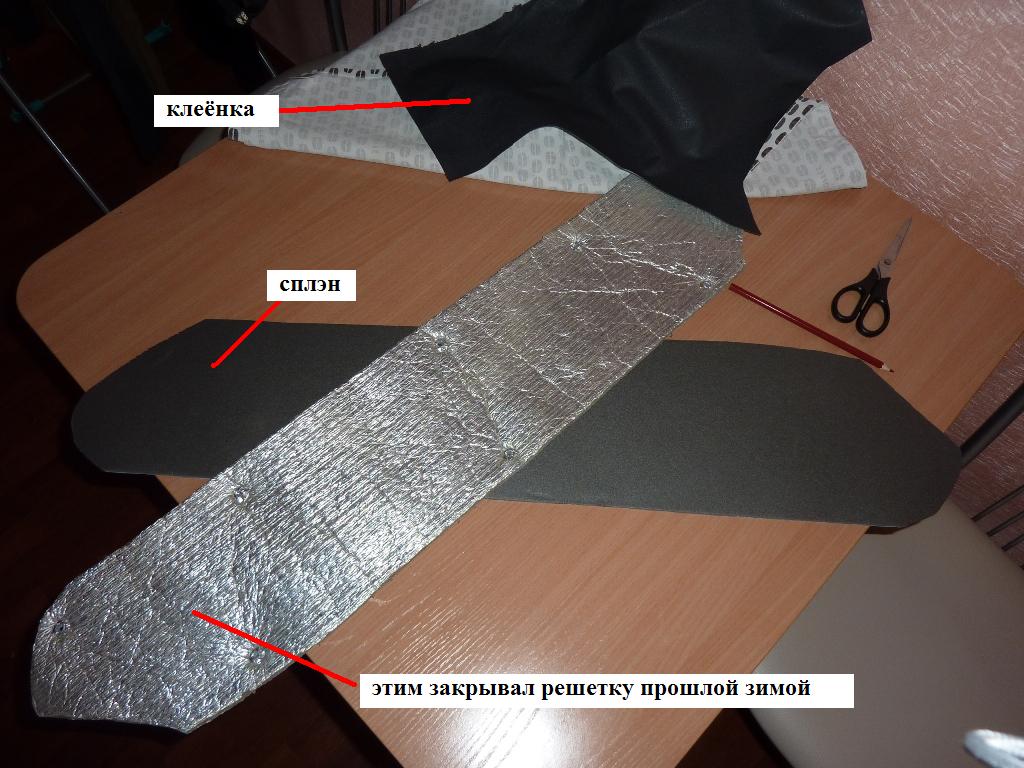

А вот решетку радиатора решил сделать не так как в прошлый раз, когда из-под нее блестела фольга.

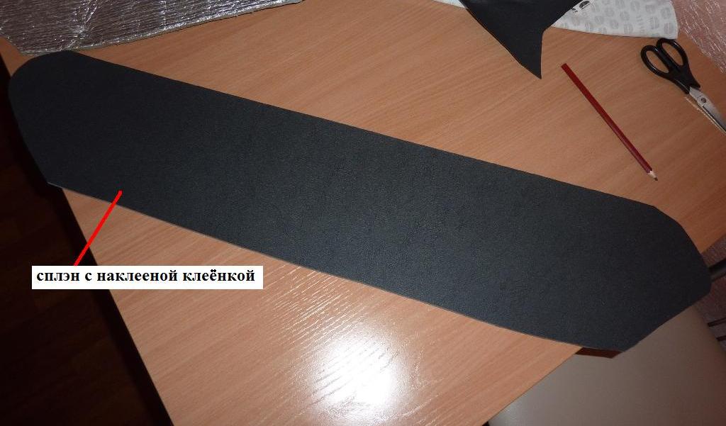

Взял отрезок сплэна 4 мм. На клейкую сторону приклеил купленную в хозтоварах клеёнку черного цвета (больше смахивает на дешевенький кожзам на тканевой основе).
P1100144.JPG [ 132.65 КБ | Просмотров: 1781 ]
P1100145.JPG [ 89.54 КБ | Просмотров: 1781 ]

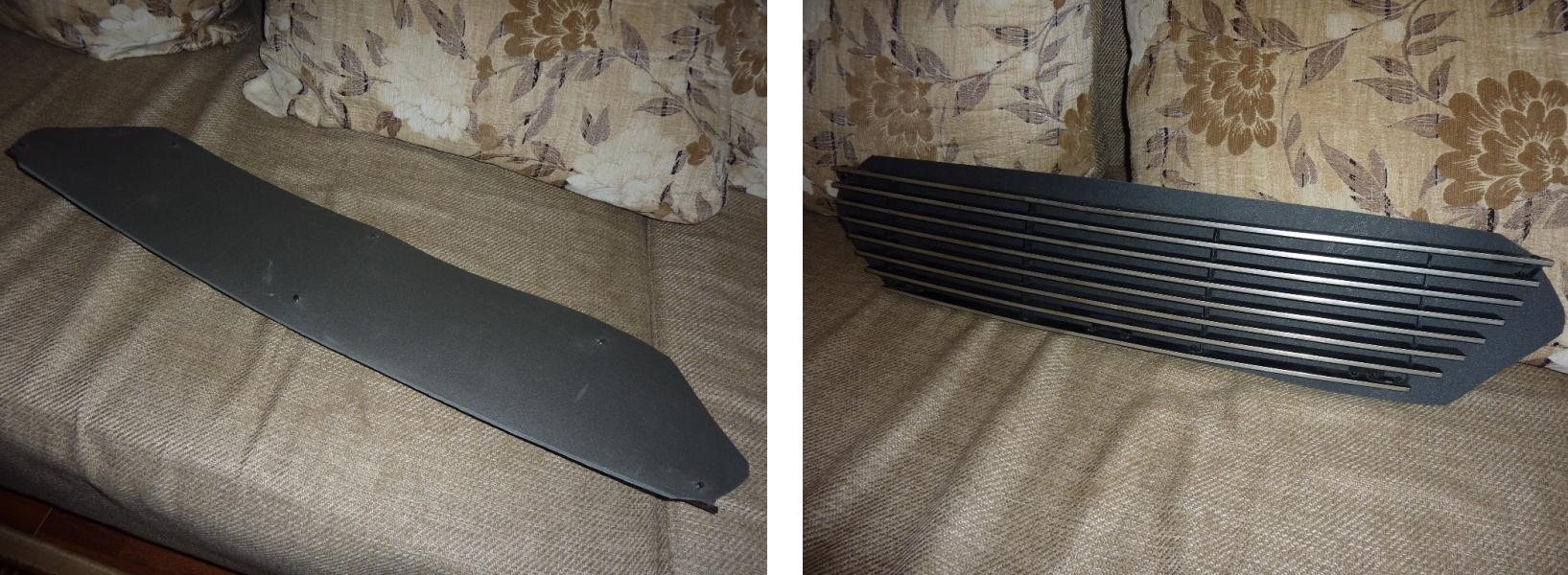

Затем надел сплэн на обратную сторону решетки.
P1100146.JPG [ 201.31 КБ | Просмотров: 1781 ]

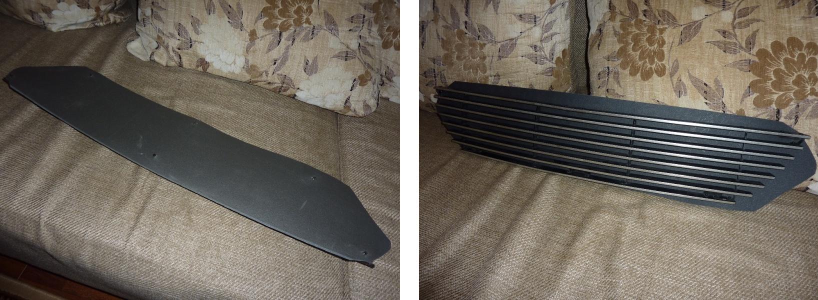

Перед тем как устанавливать решетку на капот, снял с нее сплэн. Вырезал его по форме амбразуры, куда вставляется решетка, надел сплэн обратно и прикрутил решетку на место.
Получилось неплохо. Под решеткой ничего не видно, ровная темная поверхность. Собственно для жесткости сплэн и нужен. Ну и еще он, как известно, хороший теплоизолятор.

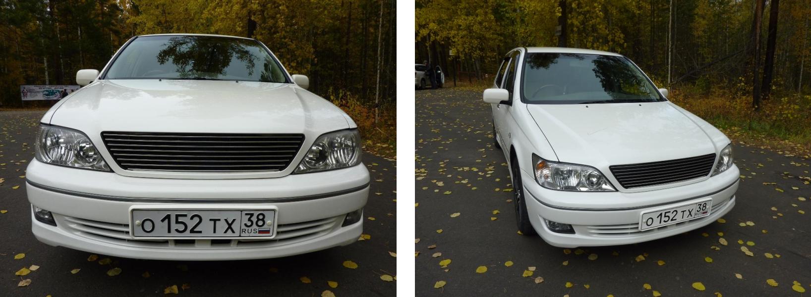

Такой способ особенно актуален для тех, у кого гриль. Ничего светлого и блестящего под ним быть не должно.
