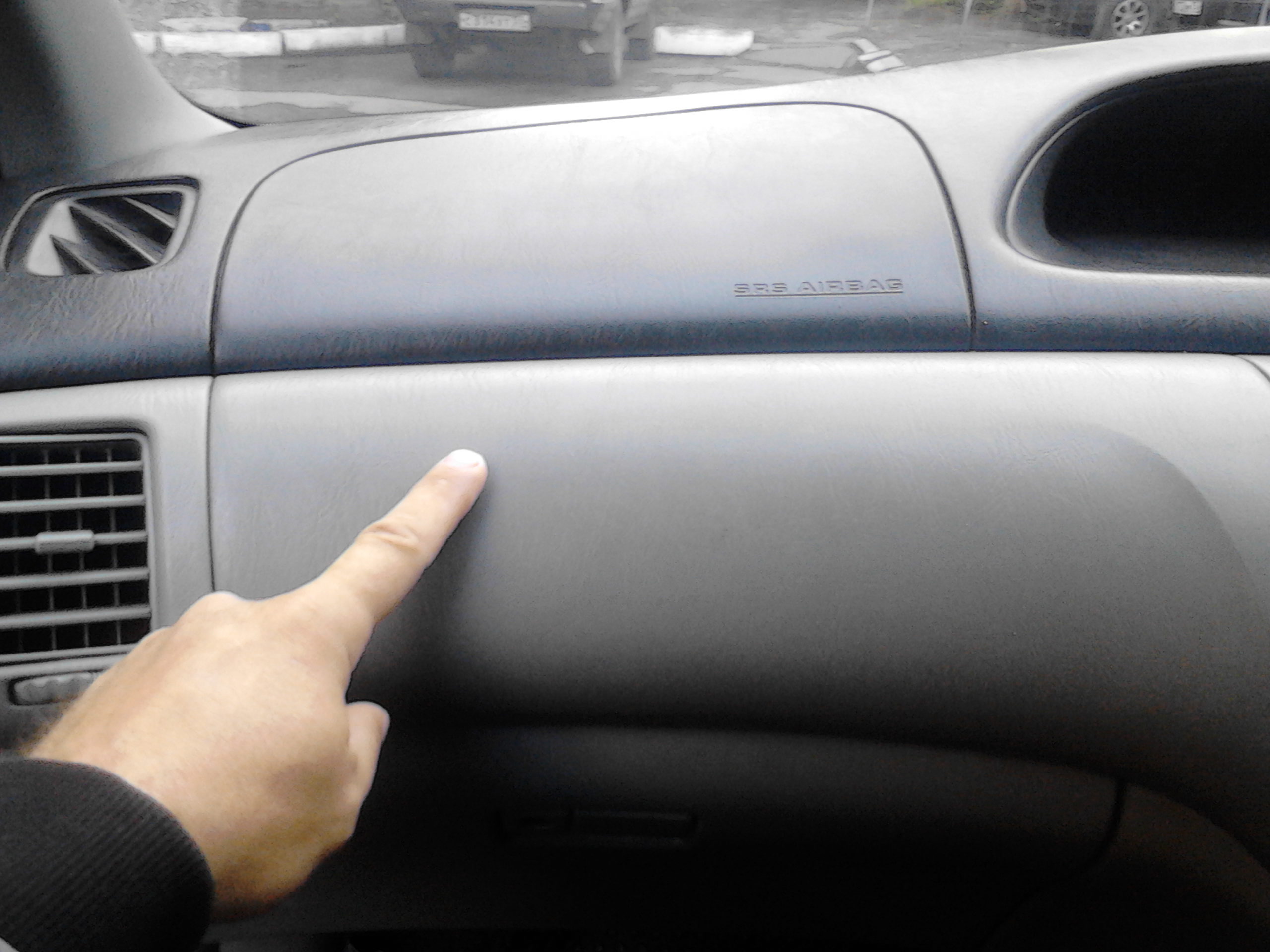

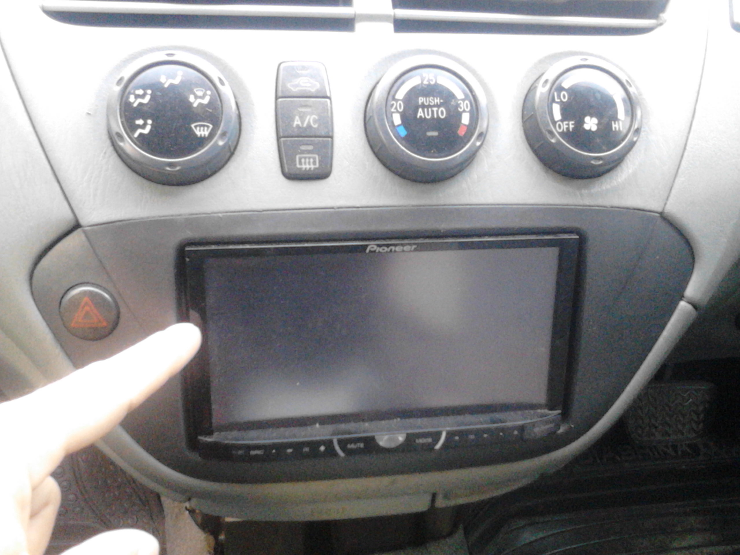

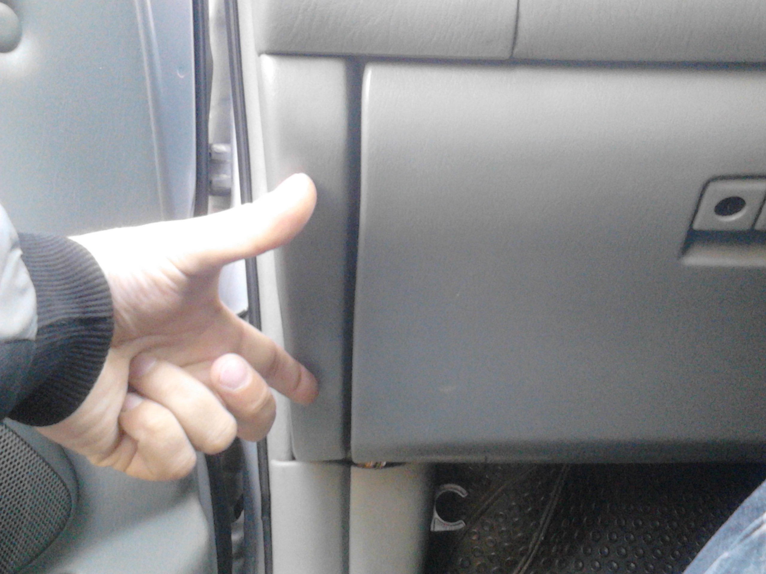

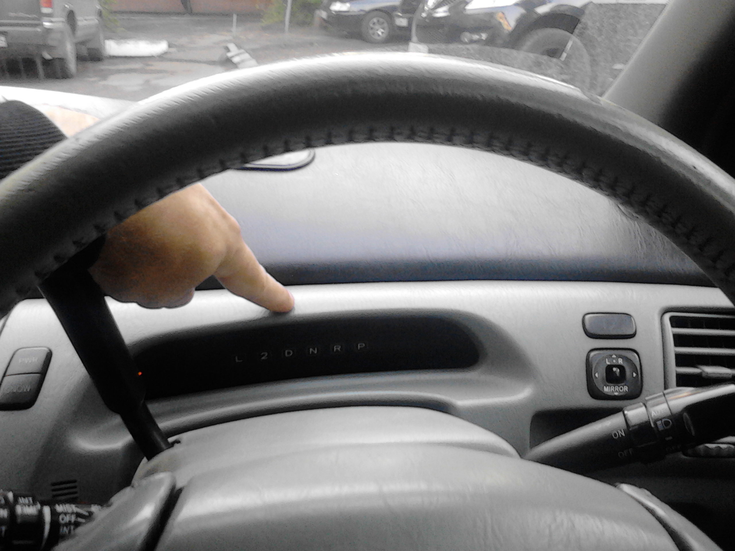

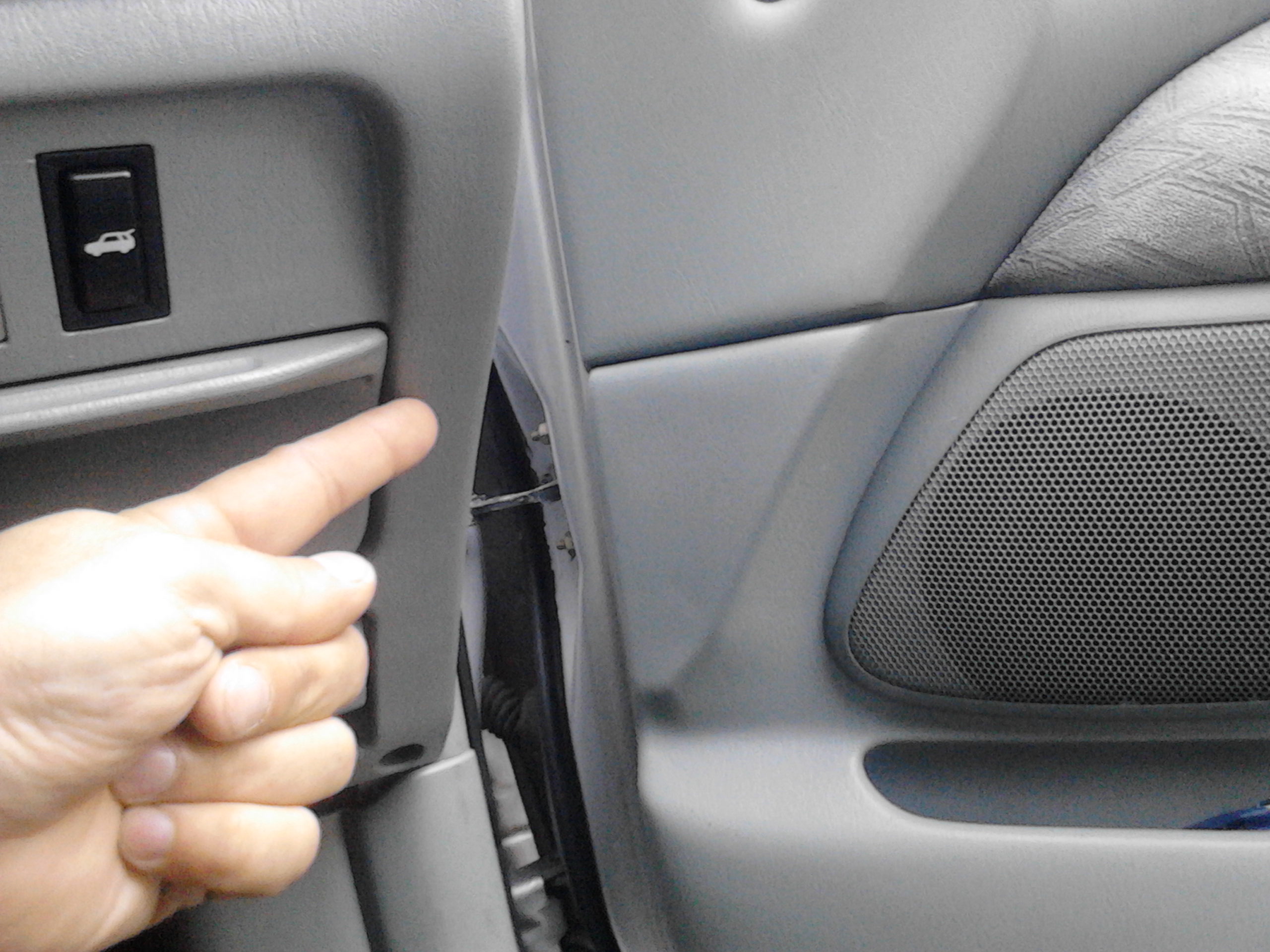

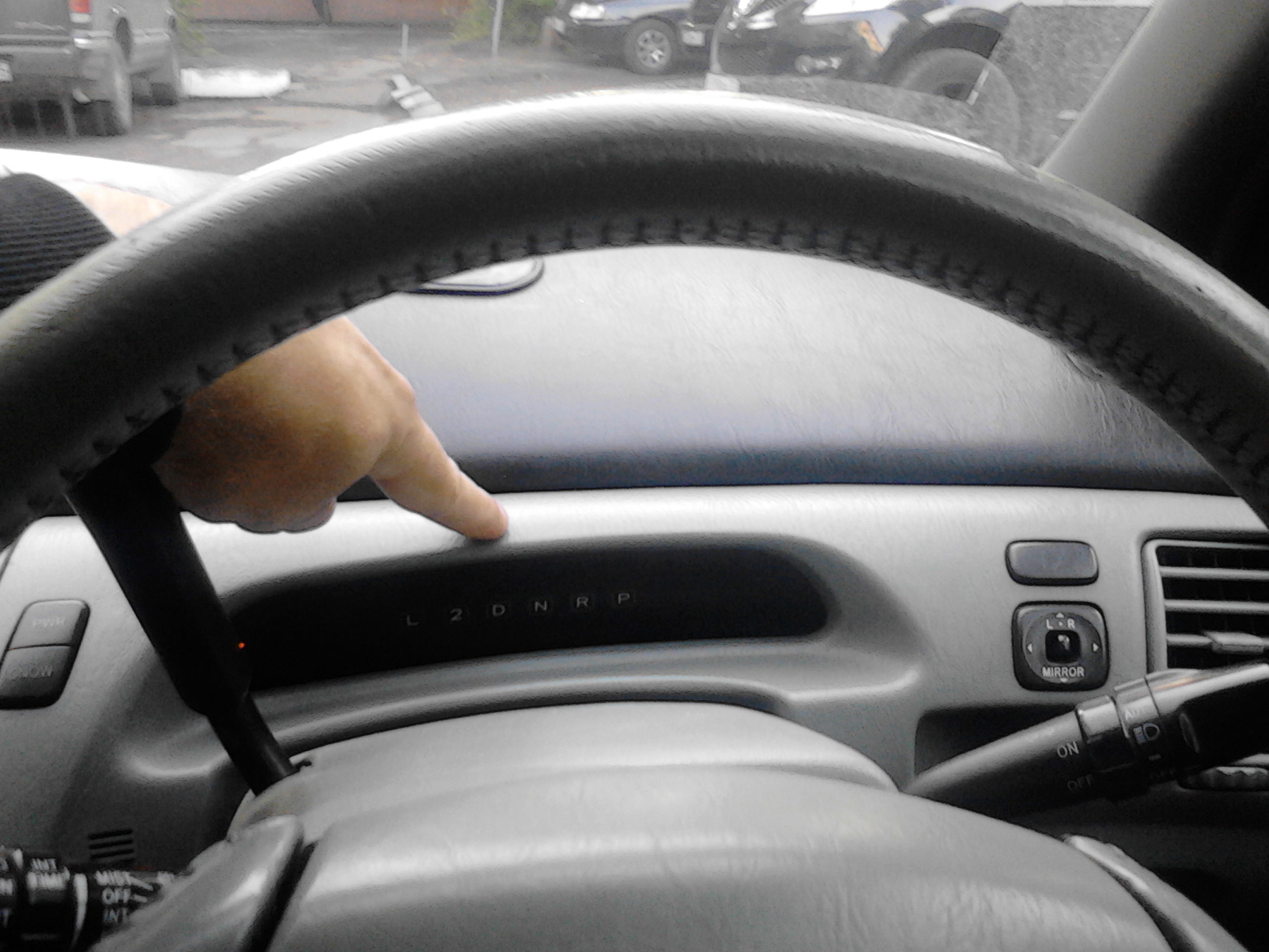

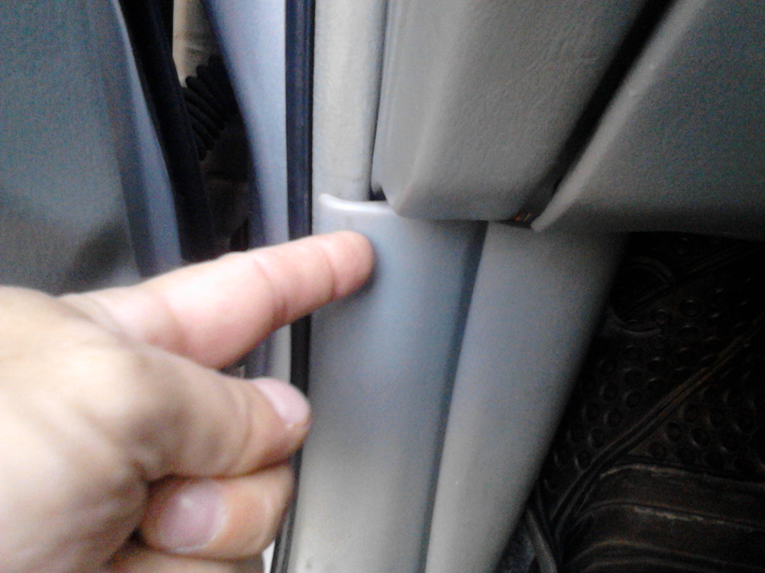

Короче так фотки с фотика не пропускает по размеру опишу как смогу с примерными фотками. Следите за пальцем :oops:
Первыми фотками покажу где клипсы которые крепят жгут проводов под панелью.
Добавлено спустя 11 минут 19 секунд:
Дальше
Добавлено спустя 19 минут 16 секунд:
прежде чем сдернуть панель немного снимаем ее и отцепляем контакты свето датчика в принципе вроде все
Комментарий к файлу: Здесь две клипсы крепления проводов, панелька на саморезах с обратной стороны так что отверткой не ковыряйте.
IMG_20140709_214308.jpg [ 458.53 КБ | Просмотров: 4786 ]
Комментарий к файлу: Следующая клипса крепится к воздуховоду
IMG_20140709_214329.jpg [ 418.78 КБ | Просмотров: 4786 ]
Комментарий к файлу: Еще одна тоже крепится к воздуховоду
IMG_20140709_214333.jpg [ 482.03 КБ | Просмотров: 4786 ]
Комментарий к файлу: Две клипсы к панели с обратной стороны
IMG_20140709_214342.jpg [ 517.85 КБ | Просмотров: 4786 ]
Комментарий к файлу: Еще клипса к воздуховоду
IMG_20140709_214353.jpg [ 474.16 КБ | Просмотров: 4786 ]
Комментарий к файлу: Клипса к воздуховоду
IMG_20140709_214359.jpg [ 444.35 КБ | Просмотров: 4786 ]
Комментарий к файлу: Две клипсы к панели одна над другой
IMG_20140709_214425.jpg [ 556.6 КБ | Просмотров: 4786 ]
Комментарий к файлу: Болты крепления панели находятся все синхронно, первые под дефлекторами
IMG_20140709_214452.jpg [ 471.03 КБ | Просмотров: 4786 ]
Комментарий к файлу: Нижний болт тоже синхронно
IMG_20140709_214459.jpg [ 482.6 КБ | Просмотров: 4786 ]
Комментарий к файлу: за бадрачком один
IMG_20140709_214515.jpg [ 594.53 КБ | Просмотров: 4786 ]
Комментарий к файлу: после снятия климата он на клипсах тоже, видим 4-е винта крепления музыки выкручиваем, панелька тоже на клипсах, у кого родная музыка тоже самое только после откручивания тянуть на себя.
IMG_20140709_214540.jpg [ 482.35 КБ | Просмотров: 4785 ]
Комментарий к файлу: панель на клипсах, щиток приборов два винта, под приборами гайка такая же синхронно на противоположной стороне за бардачком где подушка безопасности чуть выше гайки болт золотого цвета
IMG_20140709_214558.jpg [ 464.28 КБ | Просмотров: 4785 ]
Комментарий к файлу: эта панель два винта с низу дальше клипсы
IMG_20140709_214613.jpg [ 464.22 КБ | Просмотров: 4785 ]
Комментарий к файлу: рулевая колонка два болта в этом месте, чтобы выкрутить снимаем нижний кожух рулевой колонки винт с низу, два за рулем чтоб выкрутить поворачиваем руль влево потом в право
IMG_20140709_214639.jpg [ 505.22 КБ | Просмотров: 4785 ]
Комментарий к файлу: панель на клипсах, щиток приборов 4-е винта, боковые ушки две клипсы тянется на себя с ней аккуратнее
IMG_20140709_214712.jpg [ 503.35 КБ | Просмотров: 4785 ]

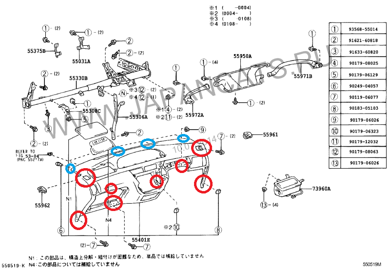

Честно говоря, вот это немного понял:
"Здесь две клипсы панелька на саморезах с обратной стороны так что отверткой не ковыряйте клипс там нет".
:roll: :roll: :roll:

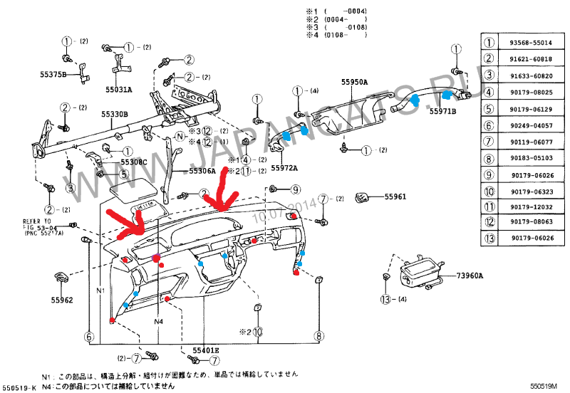

Как снимается климат, магнитола, бардачек пассажира, панельки над и под рулем, кожух рулевой колонки, это я знаю. Меня больше интересовало, как сдернуть саму торпеду.
Вот тут я попробовал отметить, где болты-гайки (красным) и где клипсы (синим):
CImage.png [ 131.95 КБ | Просмотров: 4780 ]

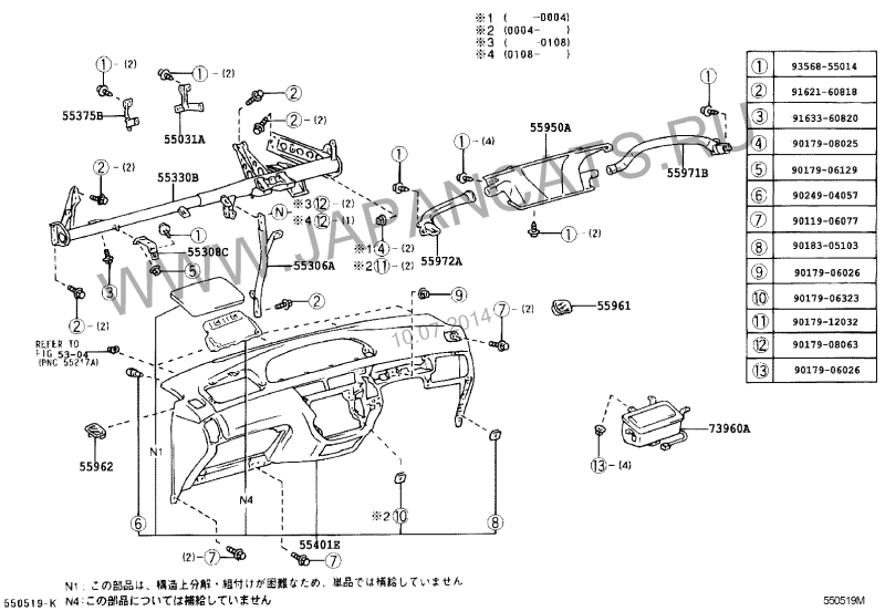

Сергей, если неправильно, исправь (или добавь). Вот чистый рисунок:
CImage3.png [ 125 КБ | Просмотров: 4780 ]
И еще уточни, пожалуйста, о каком жгуте проводов ты говоришь, и что с ним делать.

Почти все правильно у тебя указанно. Красным я отметил винты крепления один добавил. Синим отметил где клипсы крепления косы (провод который идет от левой до правой стороны). Воздуховод полностью крепится к панели винтами. Где указанно стрелками это светодатчик с него провода снимать лучше так. Панель подаете немного на себя и через проем где было табло отцепляете концевики от датчиков.
CImage3.png [ 135.11 КБ | Просмотров: 4762 ]

Какой то маразм :roll: :crazy: Воздуховоды что дуют на лобовое стекло, слева у пассажира, справа у водителя. Все прикручено к панели изнутри, при снятии панели они на ней и остаются. Коротко и ясно (снимаете обшивку стоек лоб стекла, откручиваете болты удерживающие панель, отцепляете косу проводов от панели, откручиваете рулевую колонку опускаете на пол, чуть приподымаете панель вверх и на себя до появления щели между панелью и лоб стеклом примерно 5-10см, просовываете руку через отверстие где было табло спидометра отсоединяете концивики от датчиков света слева и права. Все снимаете панель.) Я бы вам снял тока города разные у нас.
