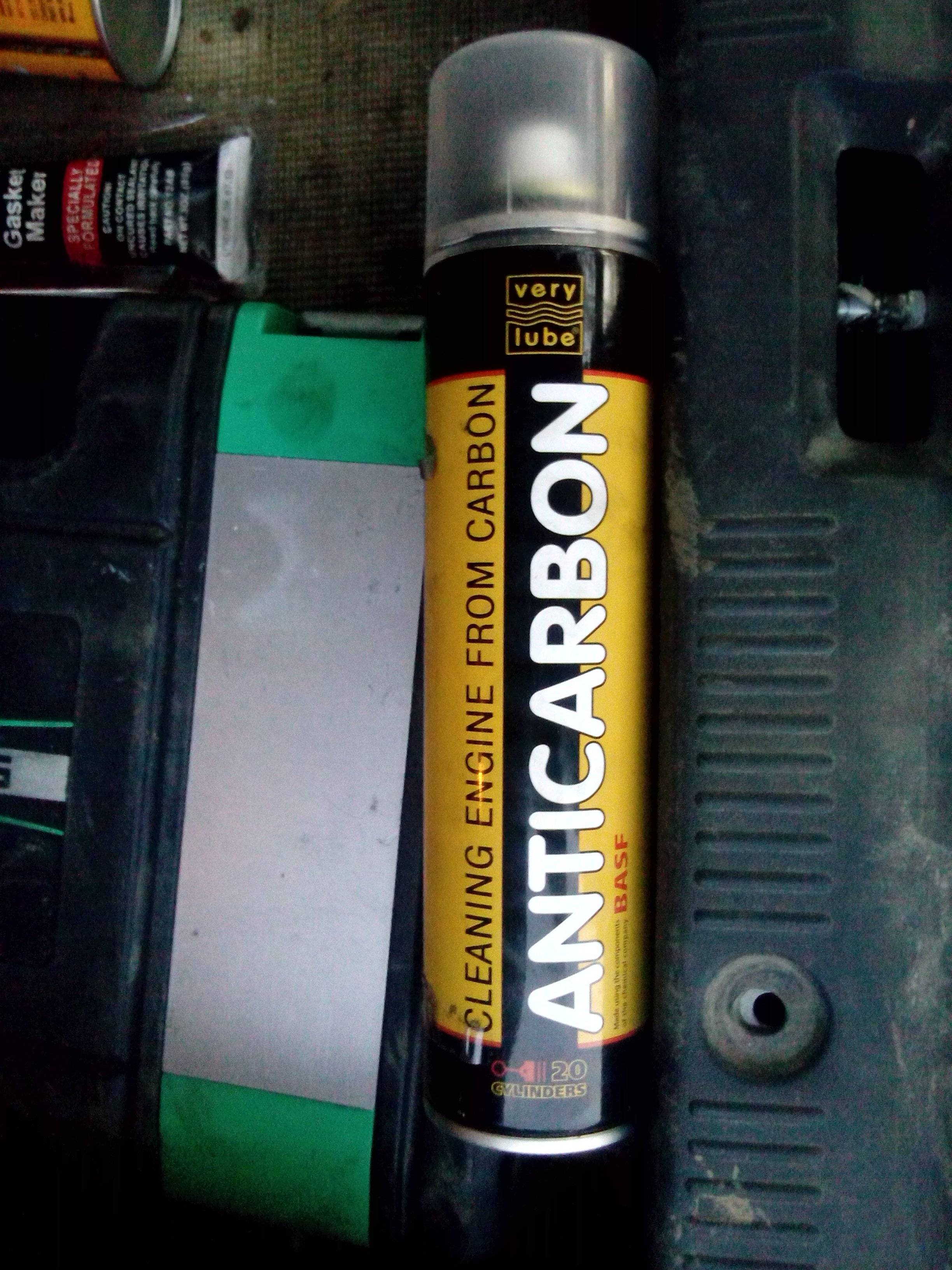

Я прошлым летом приобрёл эту раскоксовку. В принципе после заметил лишь один результат, который бросается в глаза - резвость двига и расход топлива.
Первый раз им пользовался в августе, теперь вот на прошлой неделе спустя почти год. Но был впечатлён результатами, и решил откатать на канистре масла, сразу сделать раскоксовку и опять поменять масло. Вот так вот.
BvNvgjE.jpg [ 765.82 КБ | Просмотров: 3443 ]

Евген привет.Поподробней пожалуйста если можно..Спасибо!
 Заголовок сообщения: Re: Антикокс. Раскоксовка двигателя...
СообщениеДобавлено: 10 июн 2013, 07:29
Сообщения: 1510
Тем: 42
Репутация: 385
а что именно подробней надо?
Добавлено спустя 3 часа 46 минут 38 секунд:
Меня попросили рассказать подробно и я напишу. В этой теме ничего особенного нету, делал всё в соответствии с указаниями на балончике. А об этом антикарбоне узнал из журнала зарулём.
Изначально надо прогреть двигатель до рабочей температуры, в этом случае я использовал поездку длинную в 300 км :) Потом подождал пока двигатель станет тёплым. Выкрутил свечи, заодно проверил их состояние, удивясь что они ещё живы. Следующим шагом я взял балончик, и в каждый цилиндр заливал жижу, примерно по 5 секунд в каждый. Потом вкрутил свечи и оставил тачку на 40 минут, пошёл побегал на стадионе. Спустя это время я пришёл, выкрутил свечи, накрыл сверху цилиндры тряпкой и сел за руль. По инструкции надо покрутить стартером недолго. Сколько именно не написано, я покрутил немного, несколько секунд. Потом пошёл вкручивать свечи, убрав тряпку посмотрел на круглые пятна на ней, цвета сизого чтоле или фиг пойми какого, ну и воняли эти пятна отвратно :) Вкрутил свечи и пошёл заводить машину. Чихая она завелась. Последним шагом надо раскрутить движок на повышенных оборотах. Когда я прогазовывал его, люди с соседнего дома повыглядвали в окна а обилие белого дыма заволокло всё вокруг метров на 10. Также сизые ошмётки оказались на земле, вылетевшие с выхлопом. Следом я сразу же поменял масло и залил свежее. Сейчас проеду 2000 км, как раз масло сожрёт движок, и опять сделаю раскоксовку
