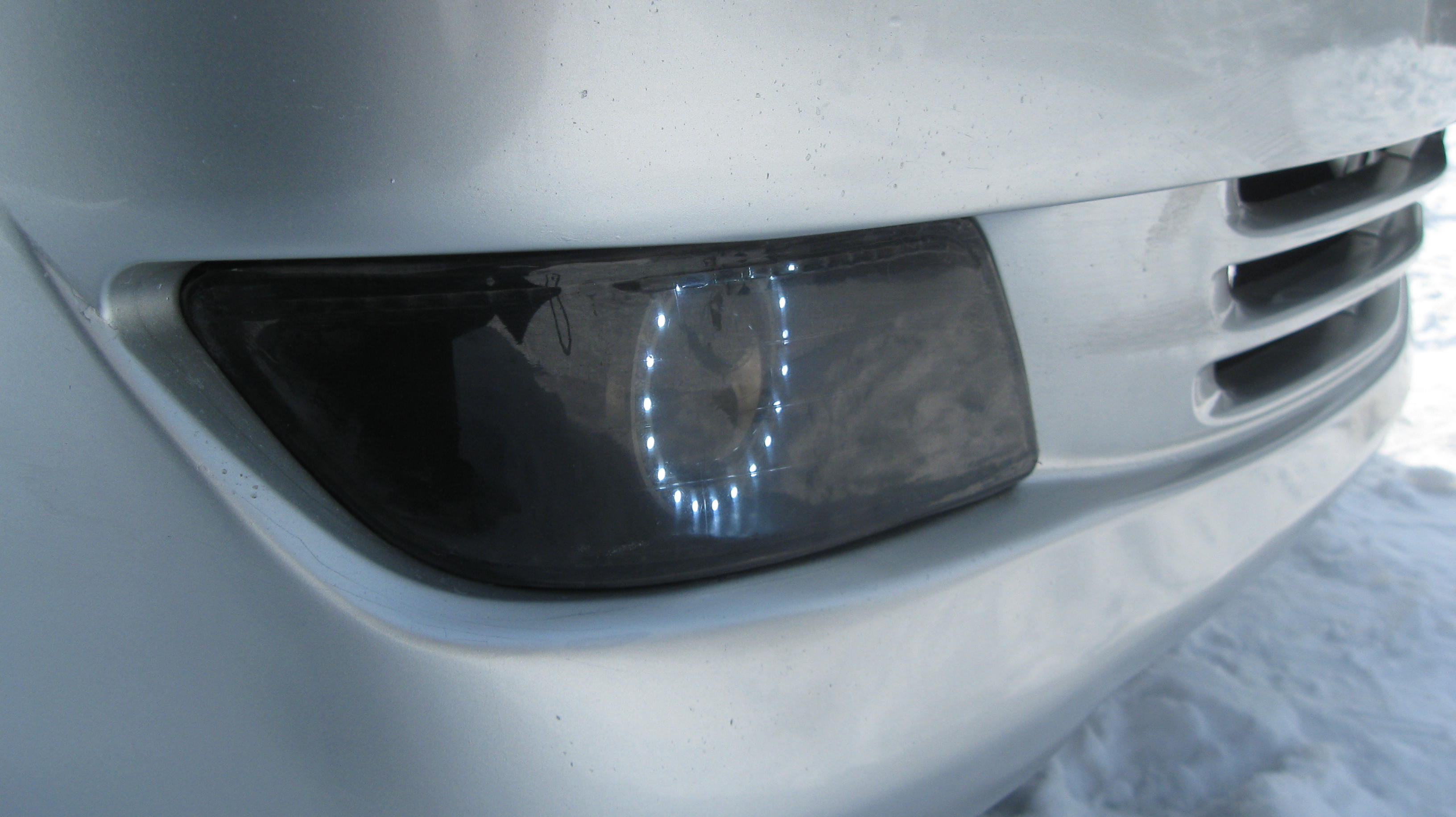

Тюнинг В туманки линзы ангульские гласки Vista sv50
IMG_0944.JPG [ 412.32 КБ | Просмотров: 2162 ]

Прикольно! Сам делал?
Максим АРС, ты откуда?

Подробно опиши, ничего не понятно.

Я с приморья! Разбираешь туманочки предварительно в духовочке разогрев снимаешь Никелированный пластик, надрезаешь пластик с верху и с низу это отверстие служит как защёлка для ангельских глазок, вставляешь их туда промазываешь герметиком вставляешь линзы в то отверстие что вставлялись лампочки промазываешь герметиком ,далее стекляшки танируешь плёнкой той-же что и стоп сигналы танируют , потом герметиком промазываешь и собираешь!!!!

Максим АРС писал(а):
вставляешь их туда промазываешь герметиком вставляешь линзы в то отверстие что вставлялись лампочки промазываешь герметиком.... потом герметиком промазываешь и собираешь!!!!
что-то меня смущает обилие герметика...а можно фото этого сооружения?...туманок с заду, я имею ввиду...

Доброго всем времени суток! Прочитал всю тему, стало тоже интересно сделать "глазки"...
Мужики, кто делал "глазки" на 55 кузове, можете сказать какого диаметра отверстие в очках? Хочу попробовать подобрать готовые колечки, а фару разбирать пока некогда:(
В принципе важен диаметр только дальнего света. Заранее благодарен за ответ.

кто подскажет как наши фары крепятся, с верху 3 шт. винта, а снизу что, просто в пазы вставляется или где-то тоже винты под бампером есть, сегодня решил глазки делать, все купил уже

все нашел http://www.vistaclub.ru/experience/fari.pdf
Добавлено спустя 5 минут 48 секунд:
под бампером 2 штуки
