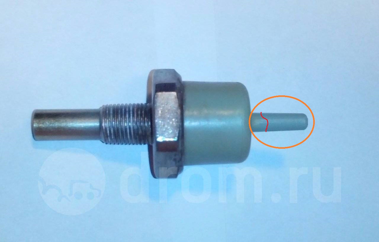

Всем привет, с недавнего времени машина на ходу при скорости от 55-до 80 начала подергиваться, (владею Вистой с 2012 диагноз чистка коллектора) сегодня решил заняться ремонтом, снял верхний коллектор, а там гари хоть лопатой греби, взялся за его чистку, завтра собираюсь взяться за более страшную работу чистку нижнего коллектора. сегодня когда почистил верхний решил собрать и завести, проверить так сказать, крутил несколько раз не заводилась, переждал да бы не нагружать стартер, очередные попытки дали результат, начала схватывать, а потом и завелась но как только отпустил ключ зажигания мотор заглох, их выхлопной валил черный дым. Через время снова завел с нажатой педалью газа, на оборотах свыше 1000 работает дым валит черный, ногу с педали убираю глохнет. Снова снял верхний коллектор и заменил свечи, (ах да когда собирал после чистки верхнего, заменил свечи, ставил чистые) на свечах за такой небольшой промежуток времени появился черный налет. Поставил обратно те на которых приехал и ездил до чистки. Снова собрал и завожу та же песня нет холостых оборотов, придерживая газ до 1000 прогрел двигатель и отпустил газ обороты начали не то что плавать а скакать с 800, 650, 550, 800, 500, 750, 600 как то так но не более 1000, через минуту-две снова заглохла. Заменил дроссельную, тнвд, катушки, (остались со старого движка) этот контрактный. Напоминаю нижний коллектор не чистил еще, вопрос это из за него такие проблемы с оборотами. Почему тогда до того как почистил с ХХ было все норм 650 стабильно.

Возможно повреждена прокладка впусного коллектора, нет герметичности. Вакуум сенсор из-за этого даёт не верные показания(а возможно просто шланчик снят), переобогощение смеси вот и не работает нормально.
если не сложно подскажи какой шланчик??? все на место ставил. еще забыл написать когда снимал верхний коллектор то отломил у фильтра картерных газов трубочку, (на фото отметил) возможно что это из-за него???

На сколько я знаю, именно к этому фильтру подключается через шланг вакуум сенсор. Потеря ваккума в коллекторе может в любом месте и двигатель нормально при этом работать не будет. Можно поискать подсос очистителем карбюратора брызгая на разные участки коллектора, если есть подсос, двигатель будет реагировать повышением оборотов. Тоже снимал чистил коллектор, у меня тогда падала прокладка нижней части коллектора, но вовремя заметил, исправил.
Что то он не похож на фильтр картерных газов. А так обычно при установке верхней части коллектора цепляют и загибают металлическую прокладку между нижней и верхней частями, отсюда и подсос.

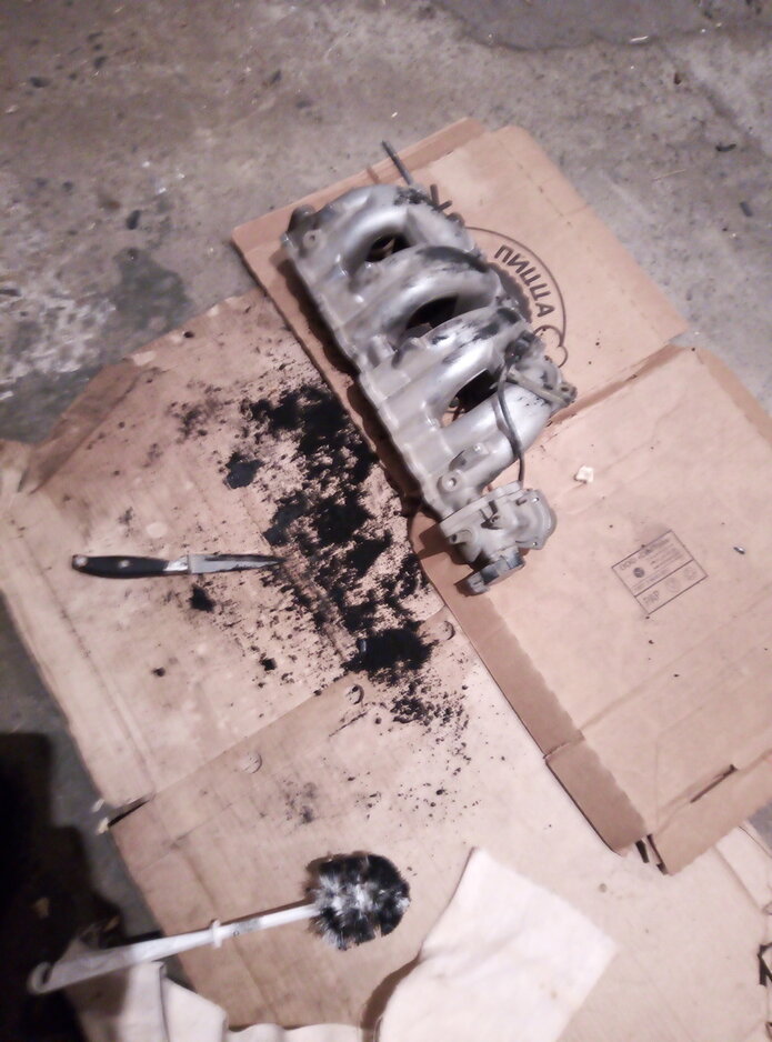

Всё таки удалось мне снять нижний коллектор и рейку сверху!(без снятия клапанной крышки) для решения проблемы с заводкой двигателя из за ошибки 1215. Виновница оказалась форсунка 2го цилиндра замыкающая на массу.
Осталось всё собрать. Позже опишу процесс работы.
Комментарий к файлу: очень много песочного нагара
2019-01-06 17-42-27.JPG [ 113.42 КБ | Просмотров: 5234 ]
Фото не фонтан
После снятия рейки обнаружил в ней отверстие в корпусе - думал что я пробил её отвёрткой когда пытался оттянуть от блока но оказалось на новой контрактной рейке тоже отверстие в том же месте.

Все руки разодрал? :lol: :roll: я тоже снимал нижнюю часть, но это дело было с ямой и на переднем приводе, там где нет раздатки и можно подлезть рукой снизу:)
Особо доставил болт возле вакуумника, там вообще хрен подлезешь:)
