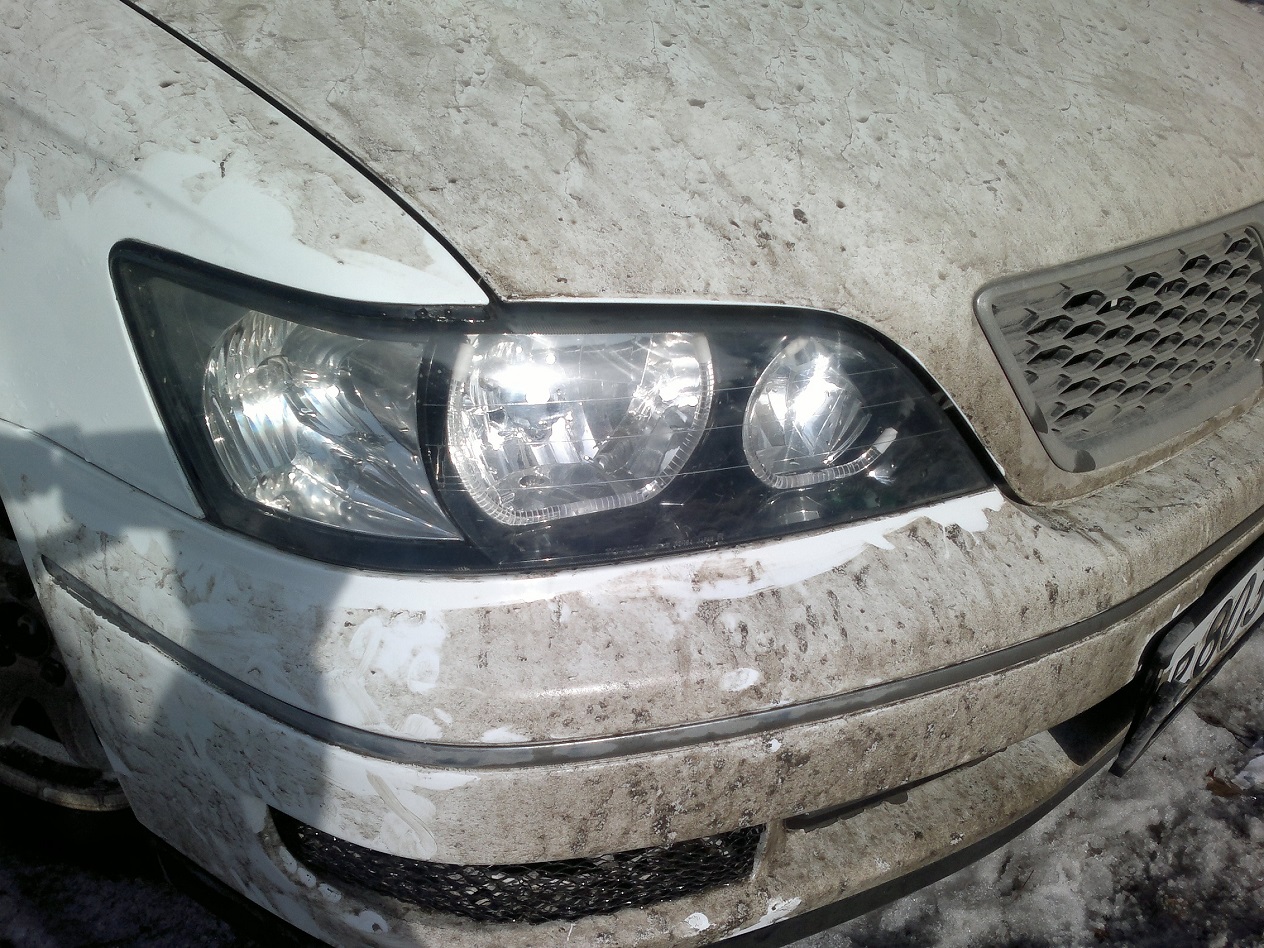

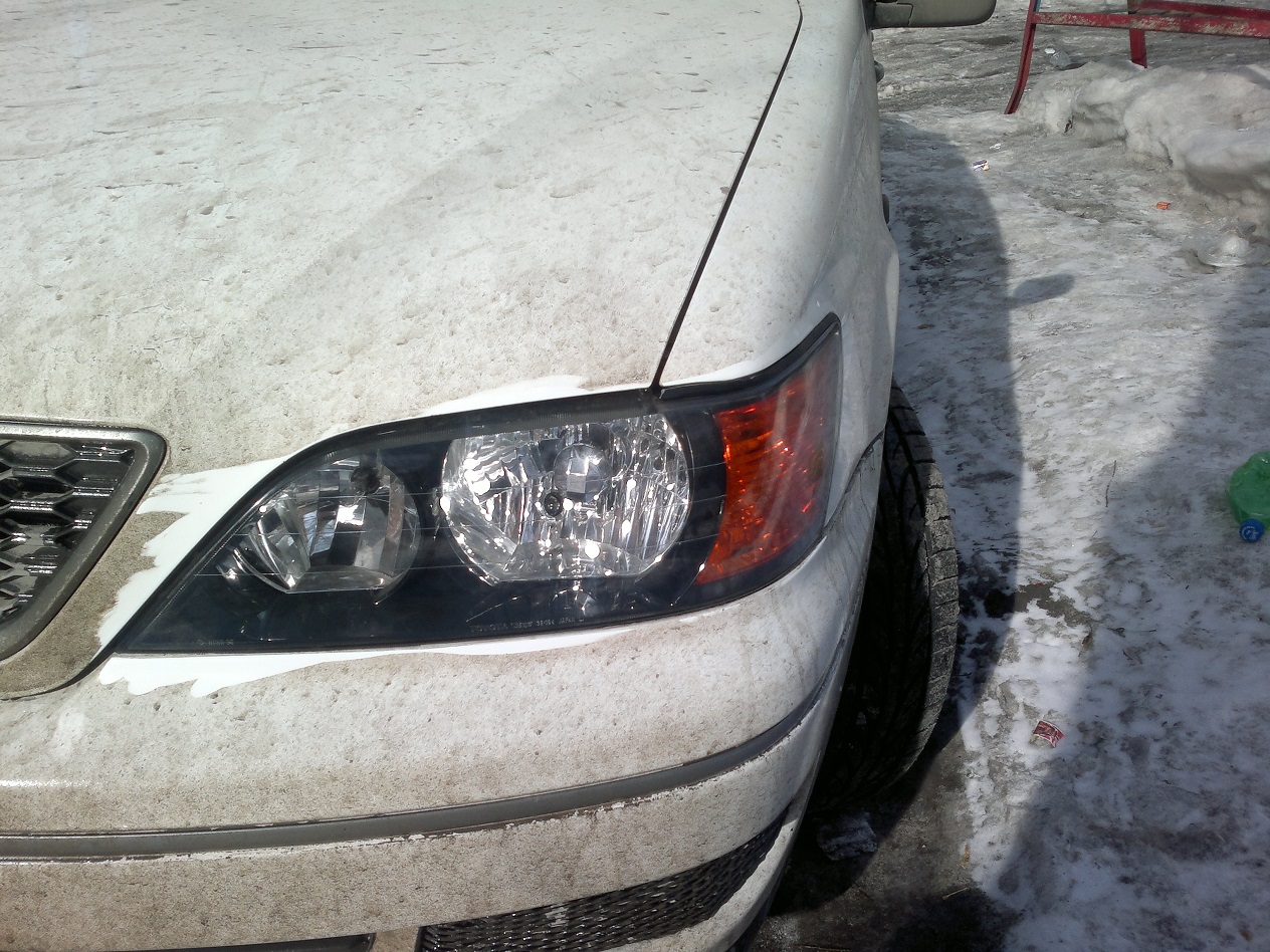

одна фара готова, ща видос загрузится на ютуб и выложу. строго не судите, снимал кусочками и основное только, руки горели делать и некада снимать было
Добавлено спустя 14 минут 41 секунду:
насечки делал кухонным ножом для резки батонов )))) с мелкими зубчиками, быстро и удобно

разобрать проблем ни каких, но главное почистить от старого герметика при сборке, просто почистить проблема, поэтому чуть феном его подогреваем и как масло со шва отверткой спокойно убираем, после полной сборке вкруг прогреваем опять же по стыку стекла с корпусом и все садится четко и плотно.
Добавлено спустя 12 часов 13 минут 27 секунд:
ну вот 8)
Фото094.jpg [ 497.61 КБ | Просмотров: 1862 ]
Фото095.jpg [ 521.17 КБ | Просмотров: 1862 ]
