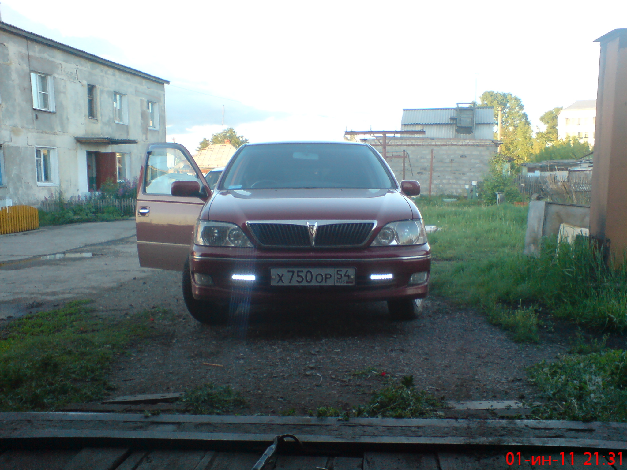

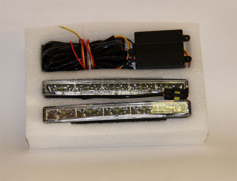

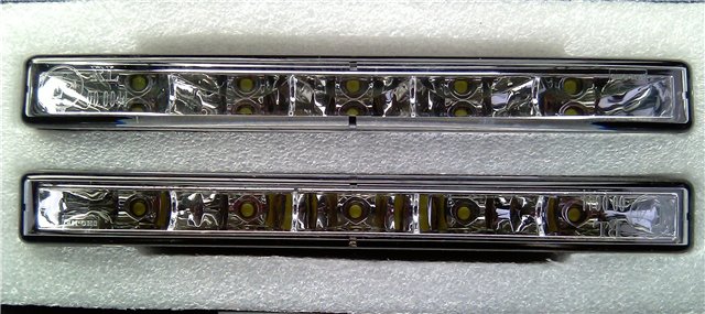

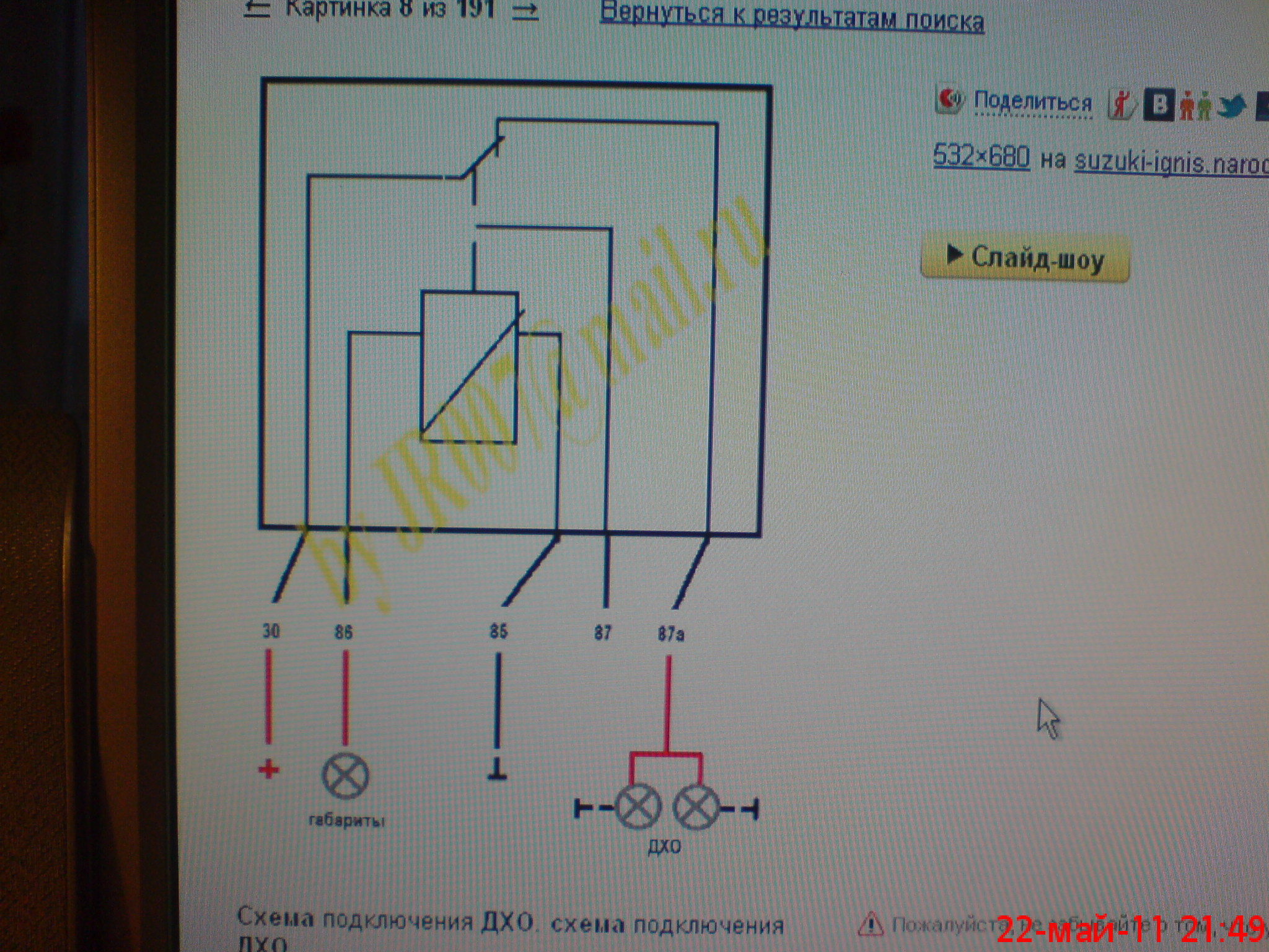

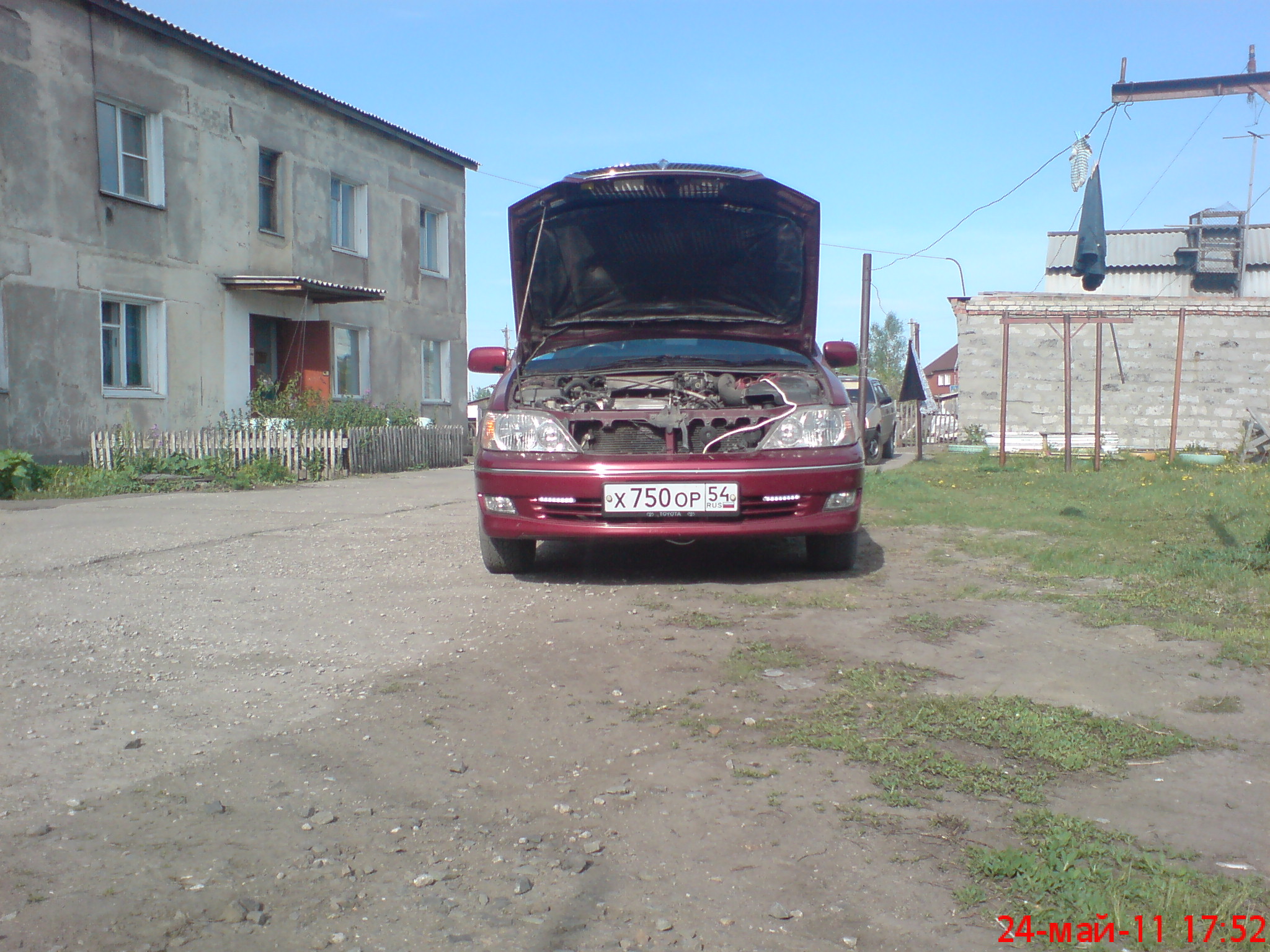

Купил светодиодные ДХО с маркировкой на стекле Е-4,поставил в бампер.Подключение произвел следующим способом
DSC00564.JPG [ 818.04 КБ | Просмотров: 2255 ]
Плюс на 30-вывод реле берем с блока предохранителей под капотом,+снимается с 3 ножки реле IG-2,далее подаем этот +на следующею схему через диод(если ток дхо 0,2А то R=10 ом,это стабилизатор тока чтобы несгорели светодиоды)
DSC00562.JPG [ 827.33 КБ | Просмотров: 2255 ]
Реле взял от ВАЗа,остальное подключение видно с первой фотки.Схемы взяты с инета за что авторам спасибо.Далее фото ДХО
DSC00567.JPG [ 748.17 КБ | Просмотров: 2253 ]
DSC00569.JPG [ 808.33 КБ | Просмотров: 2253 ]

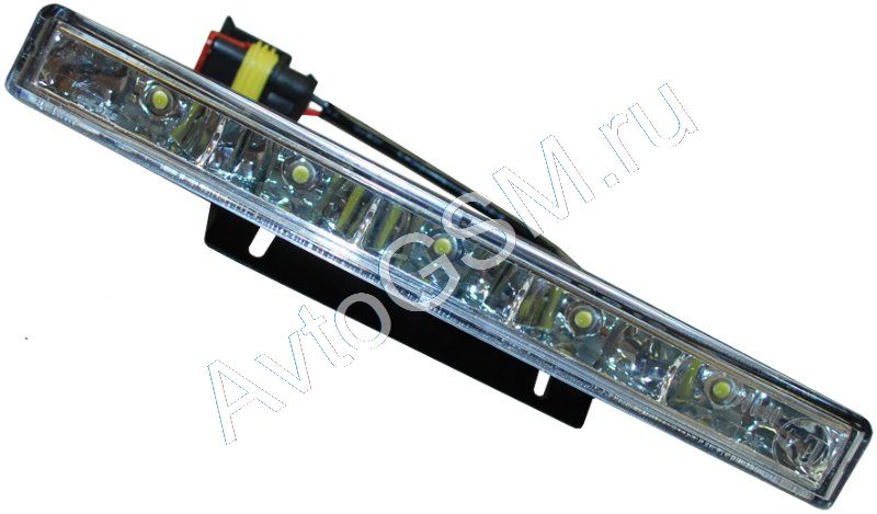

Я то-же хочу так-же в бампер установить, заказал за 1690р. вот такие http://avtogsm.ru/sho-me-drl-501-p4453.html.
Вот сделать бы еще чтоб включались только при снятии с Р , я уже с лампочки Р пытался подключать туманки, но там падает напряжение если табло хоть на один щелчок приглушено и релюха трещит, хотя днем можно выставить подсветку на полную.
