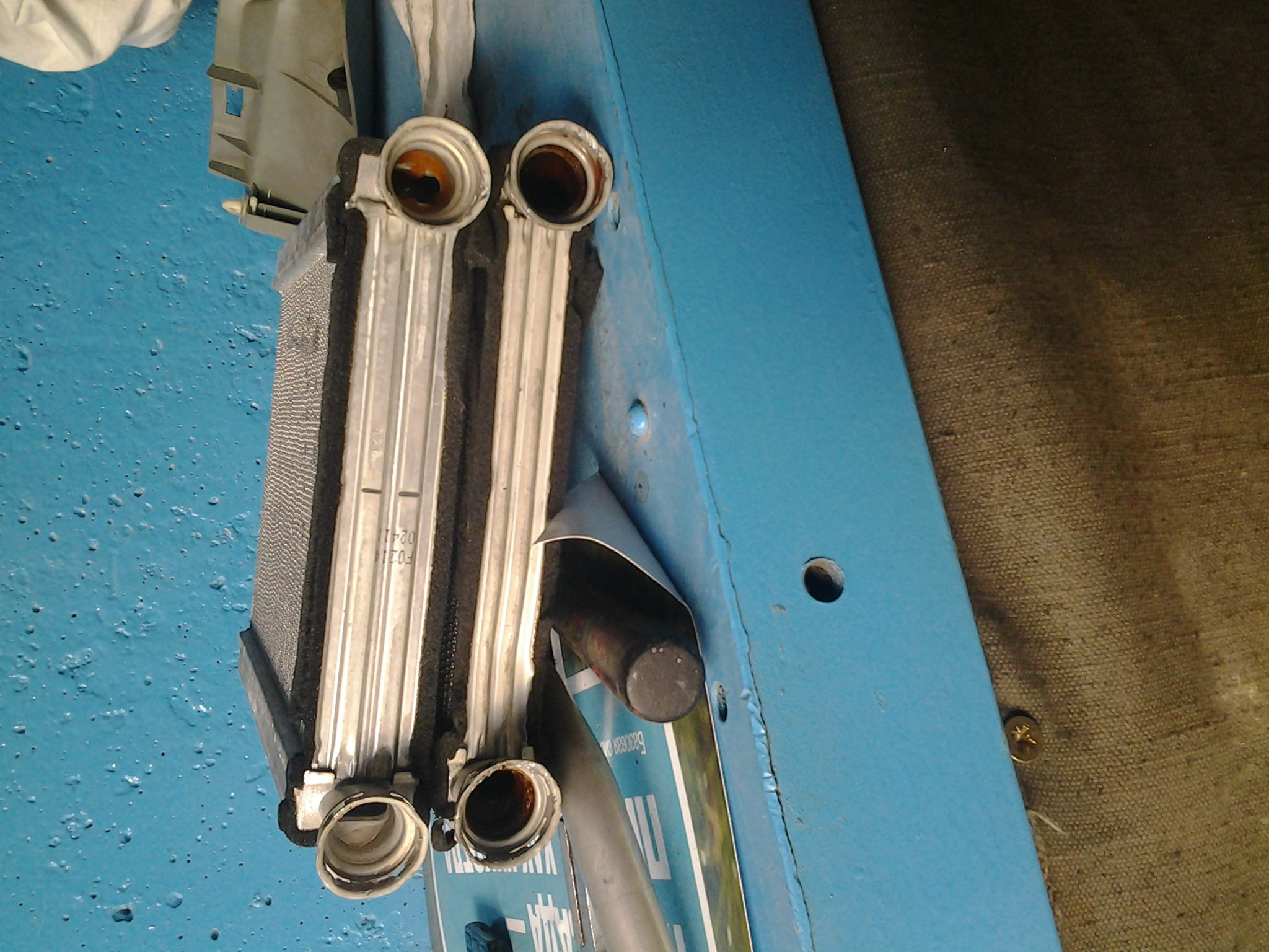

заменили радиатор печки на лехиной висте .она первая была эскперементальная
:lol: .не хотелось свою уродовать. вопщем все там прекрасно развальцовывается и за вальцовывается. поставили радиатор от тойоты опа он на 5мм толше , наш 22мм а тот 28мм.
4:0 в мою пользу

28 от 22 разница не очень большая ставьте ипсум он 48мм

Газелькин доработки корпуса требует большой а ипсум только толщину.

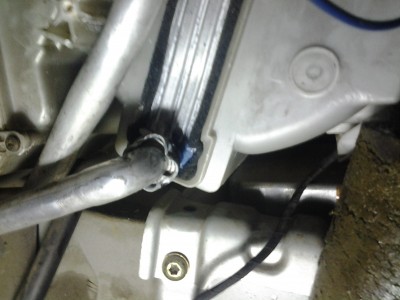

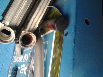

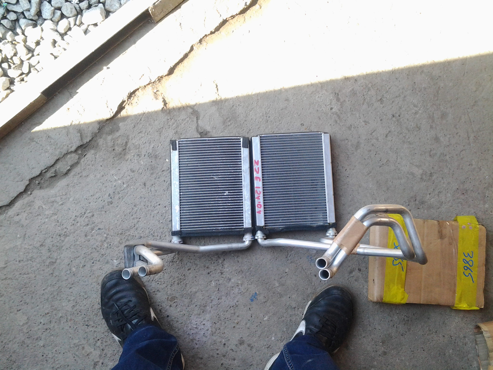

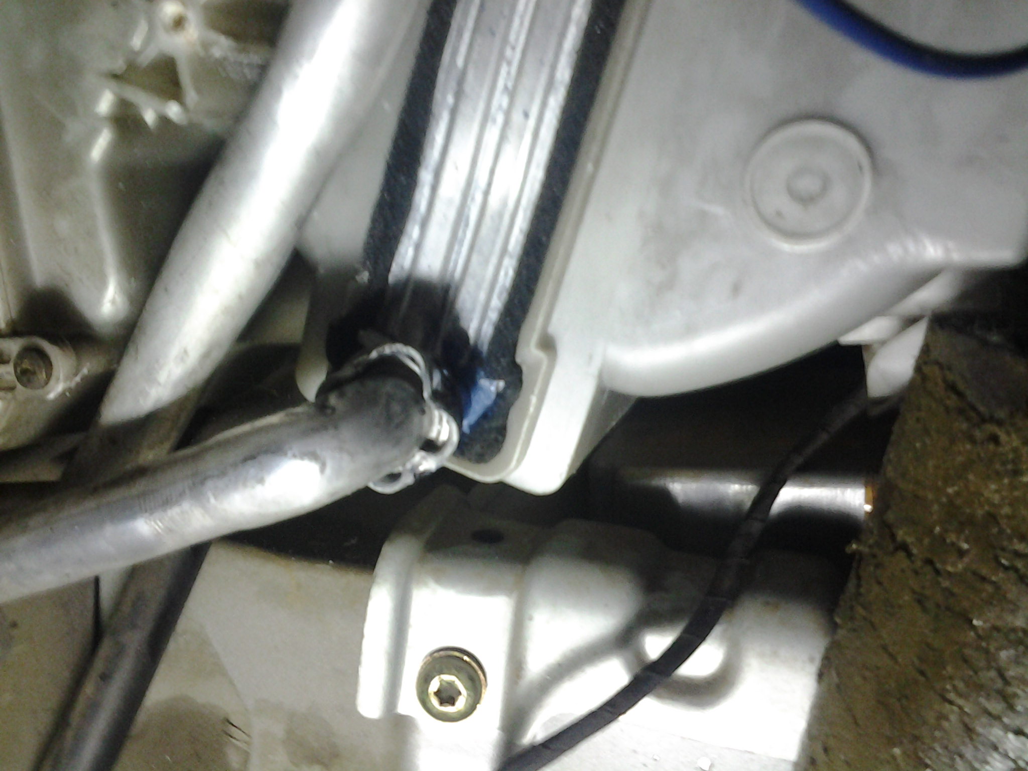

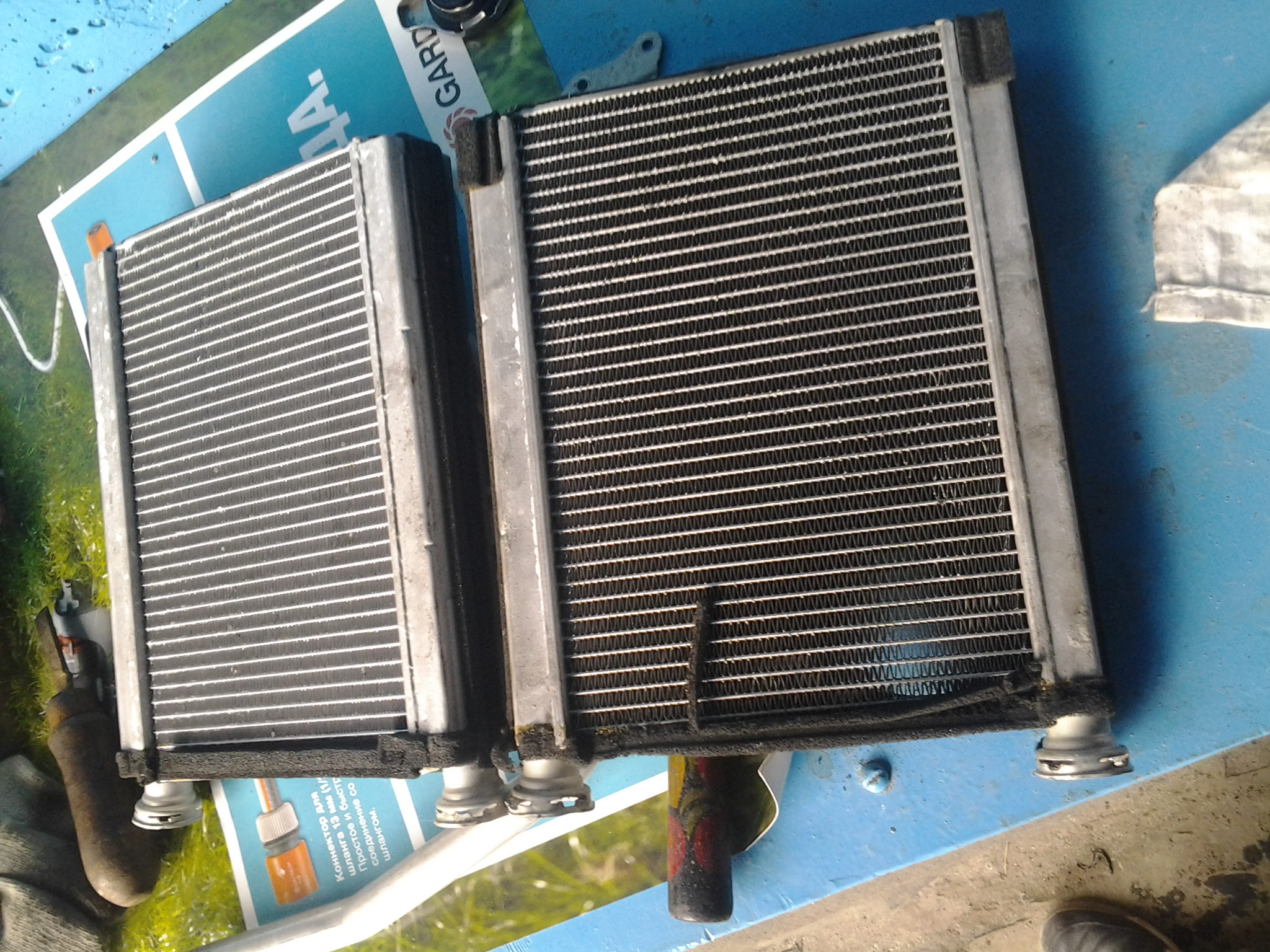

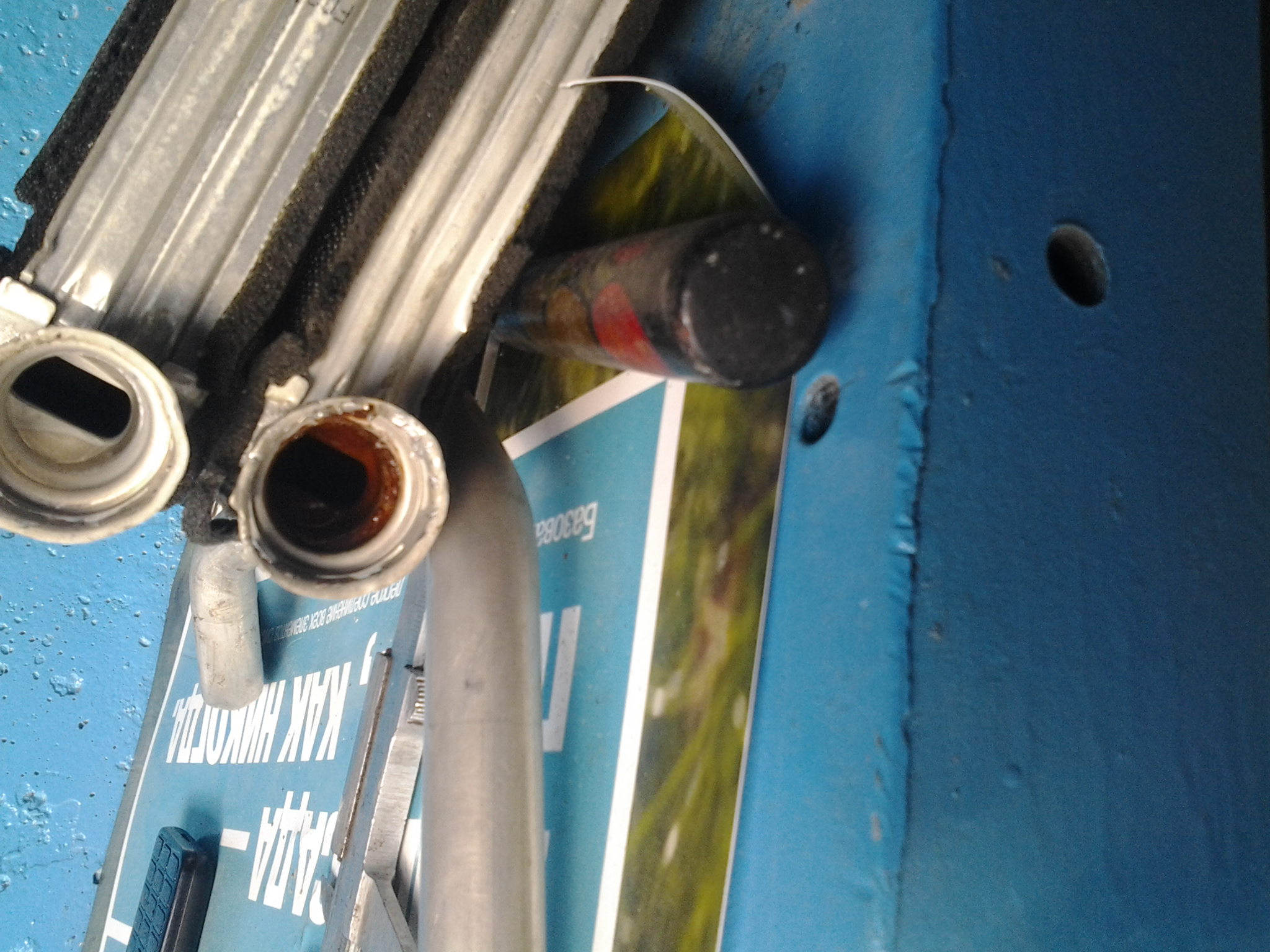

Gievskiy-DS писал(а):
не имею дел с контрактом
ну изря поставили вчера лехе .клеверу. он доволен писец!
ща фотки кину
вот радиаторы от опы и 124 королы
20141018_144942.jpg [ 545.7 КБ | Просмотров: 2545 ]
20141018_160123.jpg [ 650.79 КБ | Просмотров: 2542 ]
20141018_160114.jpg [ 490.94 КБ | Просмотров: 2542 ]
чото с фотками какято билиберда получаеться ...... :(
20141018_194849.jpg [ 330.83 КБ | Просмотров: 2545 ]
20141018_160109.jpg [ 455.45 КБ | Просмотров: 2542 ]
4:0 в мою пользу

А мне идея с ипсумовским понравилась. Респект!!! Себе тоже сделаю такой! Посмотрим что выйдет! И причем правда очень мало доработок!

посмотрели от 21 ипсума но х.з он толше но коротче см на 5 :rus:
