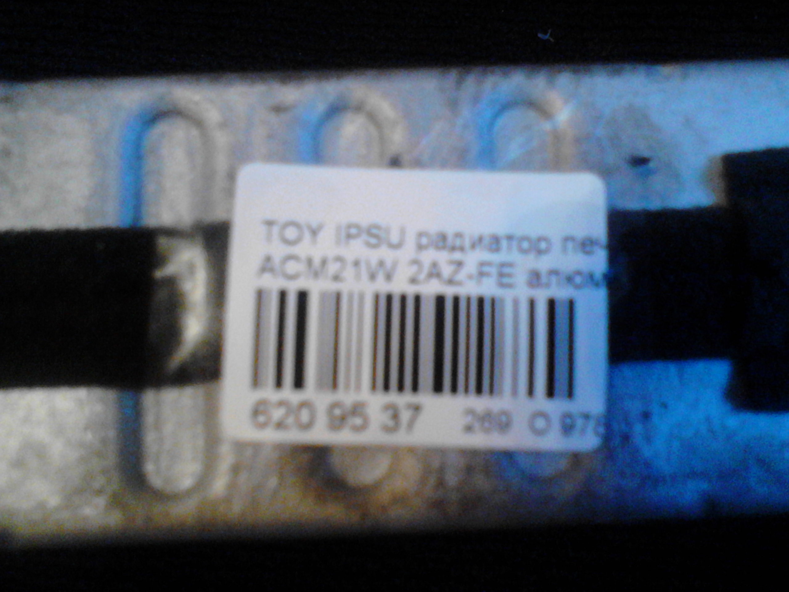

Не может быть вот фото бирки
Вот ссылка с размерами viewtopic.php?p=277278#p277278
Он вошел как родной и герметиком я там не чего не мазал
После установки климат слушаться начал и в салоне жар пышет
Добавлено спустя 17 минут 14 секунд:
dimarik-27 писал(а):
посмотрели от 21 ипсума но х.з он толше но коротче см на 5 :rus:
А фотки нет его? ACM21 как наш только на порядок толще.
IMG_20140618_212051.jpg [ 447.35 КБ | Просмотров: 2839 ]

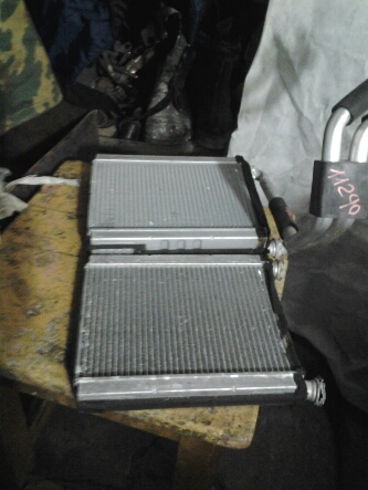

беру свои слова обратно.который смотрел от ипсума был видать с задней печки или хз отчего .мож ошибка .сегодня посмотрел другой .он такойже только толше
20141021_202246.jpg [ 115.78 КБ | Просмотров: 2749 ]
верх ипсум 26 низ виста
4:0 в мою пользу

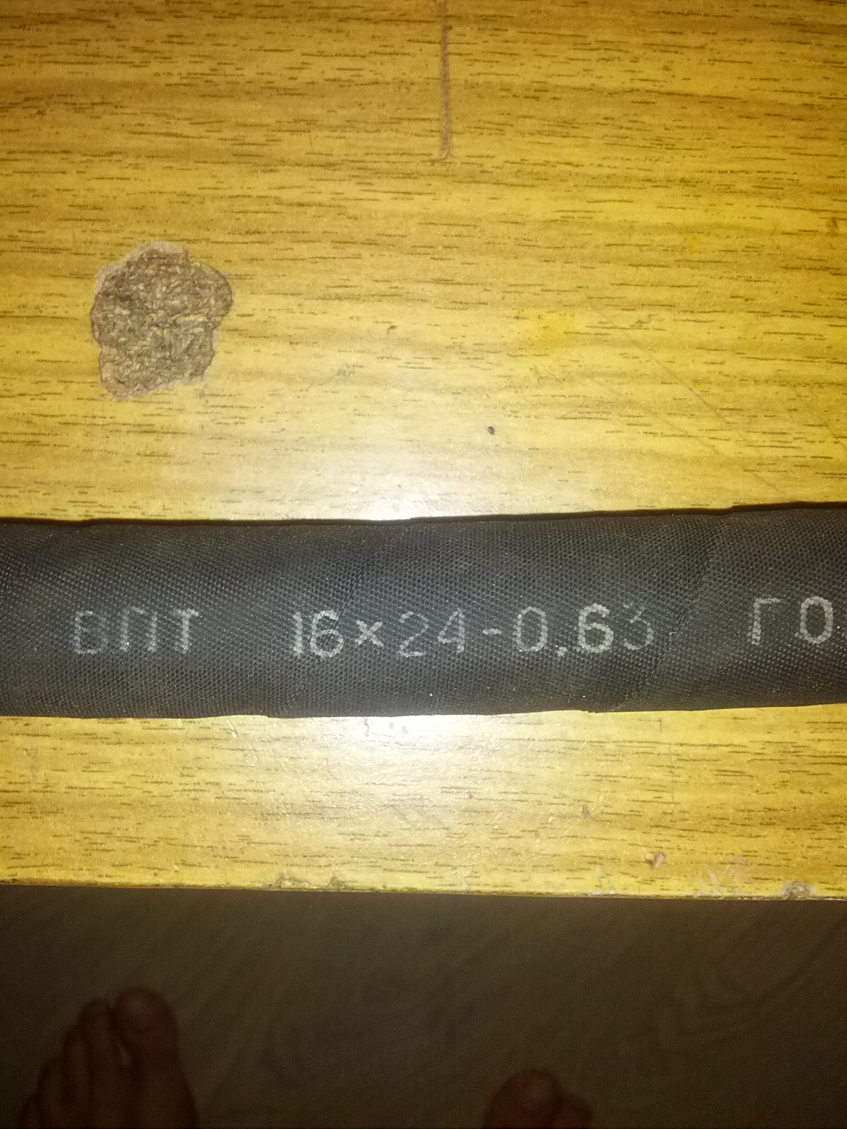

Я завальцевал с герметиком потекла :evil: , развальцевал убрал герметик оставил резиновые колечки прокладки. Завальцевал, низ нормально все гуд, верх косяк испортил трубку :dash: Отпилил посадочный кусок, половинку взял от контракта завальцевал соединил через шланг все гуд. Трубки диамертом 16 шланг 18 затянул хомутами герметик не использовал все в норме, алюминь нагрелся шланг прикипел. 16 шланг натянуть почему то не получилось, 18 с небольшим усилием.
 Заголовок сообщения: Re: Замена радиатора печки на другое
СообщениеДобавлено: 22 окт 2014, 06:21
Ну, тоже склоняюсь к мысли, что на хомуты ставить буду. В разы проще.
Со шлангами тоже, помню, попотеть пришлось. С трудом, но накрутил.
... А хотя вот сейчас сижу и что-то засомневался - не помню точно, на 16 или на 18 шланги ставил. Короче, лучше купить и такой и такой, чтобы наверняка. :smile:

даже сфотографировал:
IMG_20141022_143236.jpg [ 533.3 КБ | Просмотров: 2696 ]
