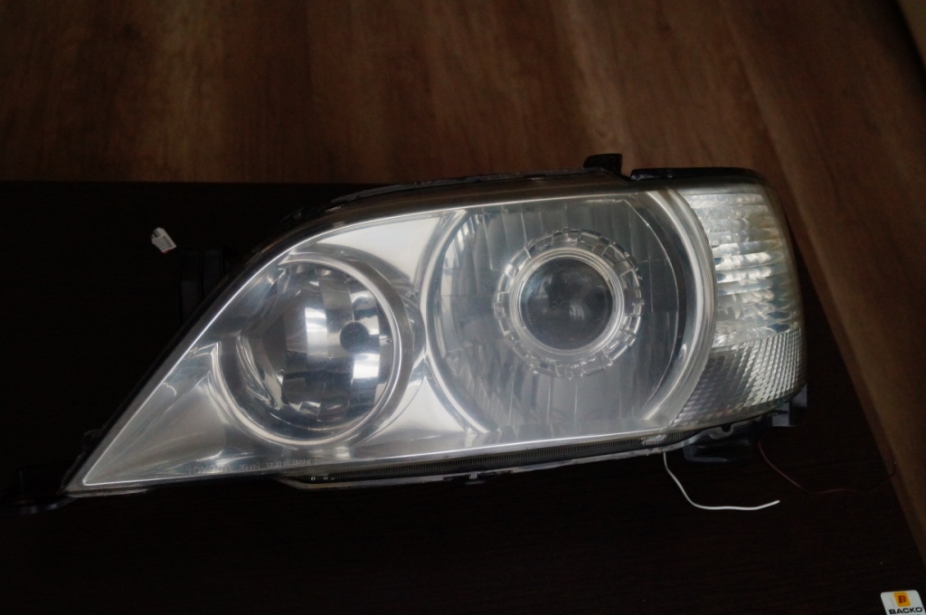

Установил корректоры (фото выложу позже), кнопка от авенсиса, а на нем корректоры стоят в нижней части фары (а на вистах в верхней), поэтому при активации кнопки на положение 1-5 у нас свет фар поднимается (корректор работает на вкручивание). Вот теперь думаю как это исправить? может полярность где-то поменять, кто знает? :smile:

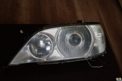

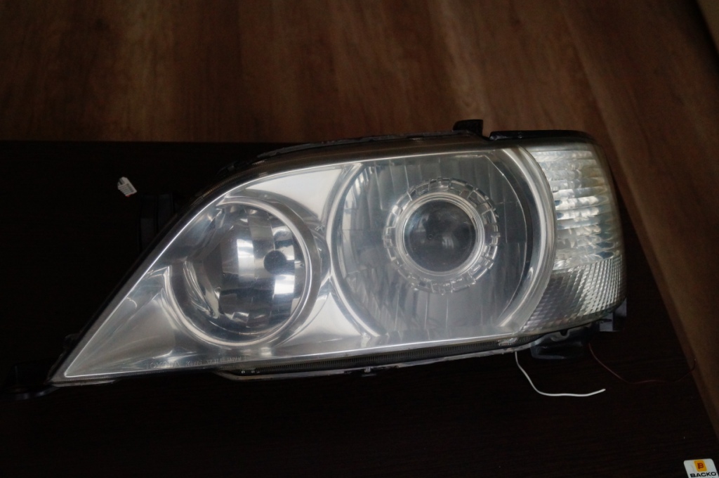

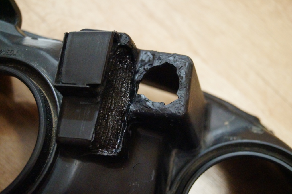

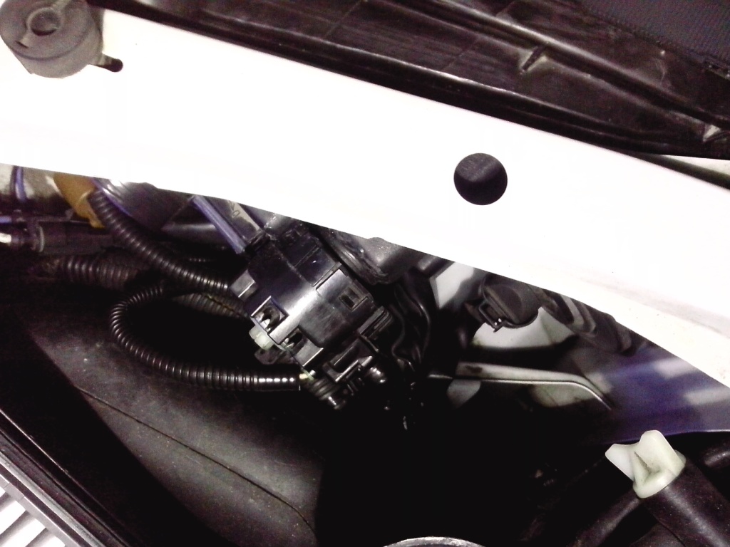

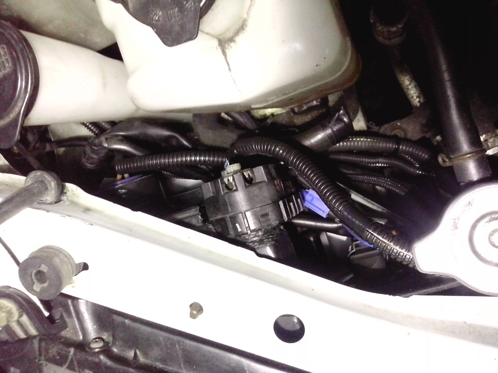

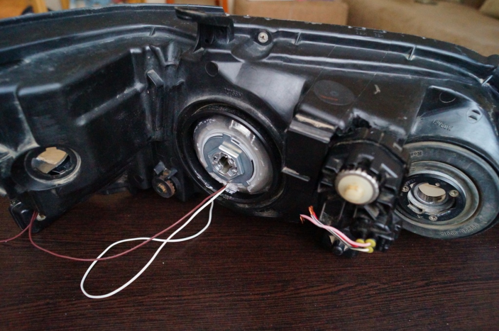

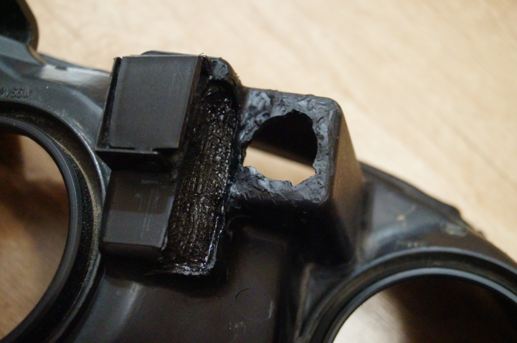

установил корректоры и биксеноновые линзы, в корпусе фары вырезал место под корректор, с обратной стороны этот вырез заклеил марлей с эпоксидкой и покрасил, с отверстием под сам шток корректора думаю все понятно, тема обсуждалась ранее. Кнопка с авенсиса (работает наоборот, т.е. 5-вверх, 0-вниз), плюс брал с провода ближнего света, плюс на кнопку-с плюса разъема который идёт на обогрев стекла. Резиновые сан-тех. прокладки между корректором и корпусом
DSC06622.JPG [ 228.21 КБ | Просмотров: 2227 ]
DSC06624.JPG [ 213.79 КБ | Просмотров: 2227 ]
DSC06625.JPG [ 304.69 КБ | Просмотров: 2227 ]
IMG_20170319_160352.jpg [ 218.24 КБ | Просмотров: 2227 ]
IMG_20170319_160429.jpg [ 187.69 КБ | Просмотров: 2227 ]
