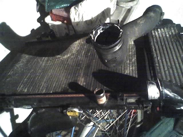

ясно,тока я не понял как его снять(интеркулер)тама радиатор кандея снимать надо что ли?
 Заголовок сообщения: Re: Помогите разобраться с вакуумной системой.
СообщениеДобавлено: 25 июл 2013, 14:47
Сообщения: 2940
Тем: 57
Репутация: 743
Нет, там просто откручиваешь шланги от интеркулера, снимаешь все патрубки радиатора, откручиваешь 4 болта крепления ступицы вентилятора, и вытаскиваешь радиатор вместе с интеркулером.

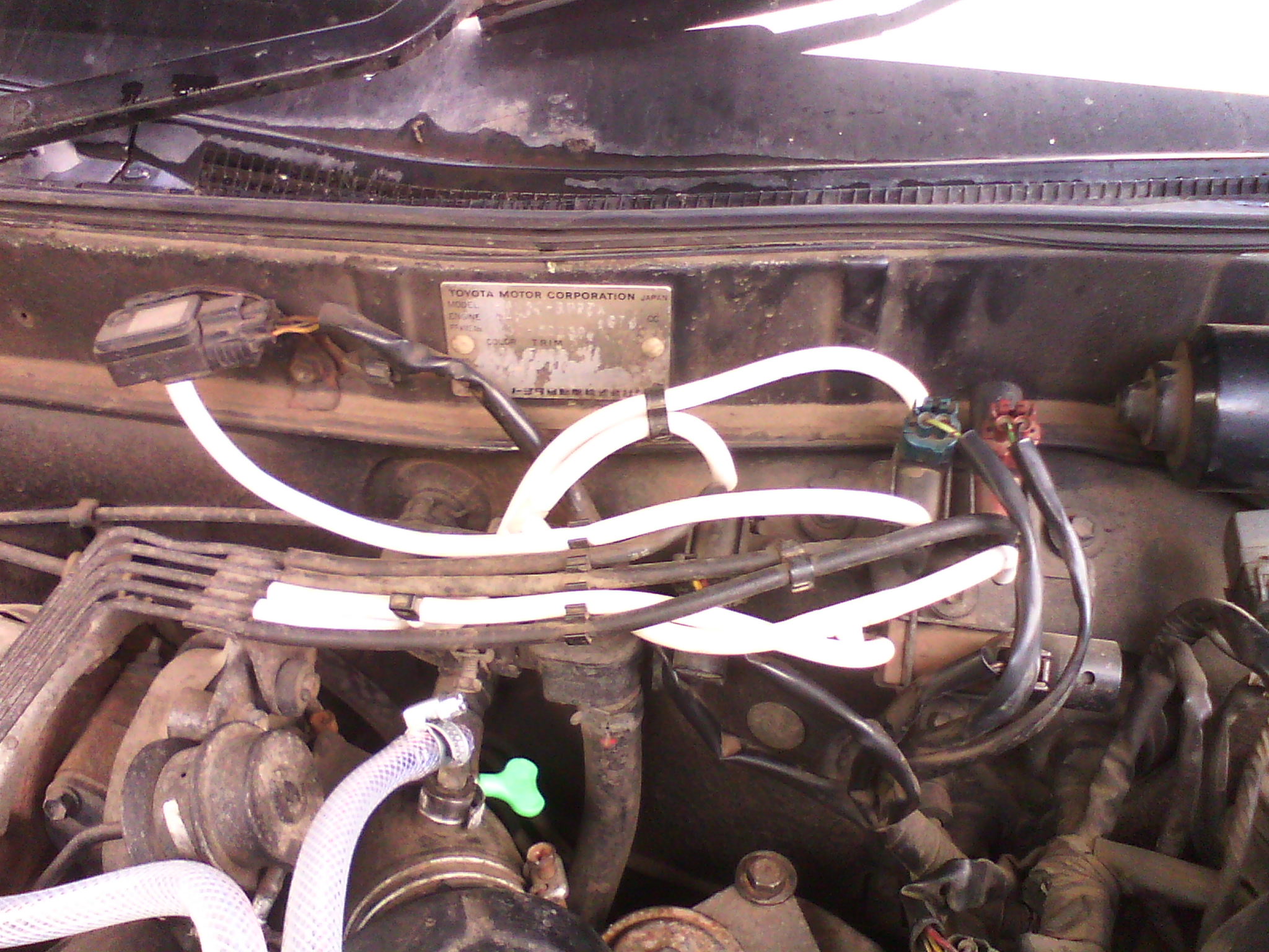

[quote="dj-tok"]Фотки получил, трубки разложены правильно, единственное замени по возможности трубки от капельницы на нормальные резиновые
трубки заменил теперь все выглядит во так
IMG_20130725_145446.jpg [ 520.25 КБ | Просмотров: 1327 ]
СообщениеДобавлено: 25 июл 2013, 19:28
Сообщения: 500
Тем: 20
О машине: cv30 vr 2c-t
Репутация: 58
Красиво, тюнинг прям.
