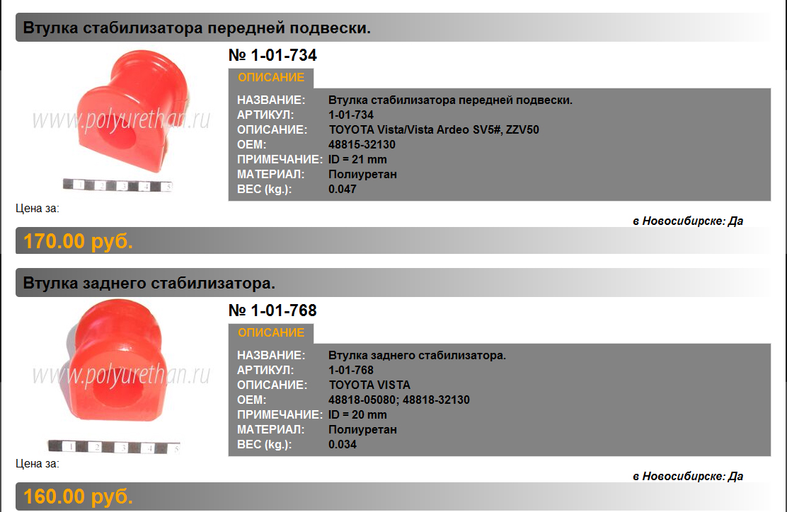

Давно что-то громыхало сзади спереди и вот после диагностики ходовой был вынесен вердикт: замены втулок заднего и переднего стабилизаторов и замена задних сайлентблоков передних рычагов. Выбор пал на полиуретановые втулки производства ООО "Полиуретан" г. Новосибирск. Кстати у них на сайте можно посмотреть всю продукцию для машины по номеру кузова с обозначением на иллюстрациях оригинальных тойотовских каталогов и с фото самой продукции. Это не реклама - это просто очень удобно сделано. Там же были куплены и сайлентблоки вместо покупки оригинальных передних рычагов, но до их замены дело пока не дошло. Отпишусь после замены в соответсвующей теме.
втулки.jpg [ 306.11 КБ | Просмотров: 3589 ]
На замену втулок ушло времени около 4-х часов. Использовал обычный ключ на 12 (2в1, рожковый и накидной), маленькую трещётку и вд. Предварительно был куплен ключ специально для сгибания, но в последствии его не использовал, т.к. выяснилось что он на 12,5, то есть на болт одевался нормально, вполне плотно, но при усилии проскальзывал. Такое вот качество. Втулки одел без разреза. После замены пропали звуки наподобии громыхания на кочках, езда объективно стала намного комфотнее и тише. Пропали крены на поворотах. И самое главное! Наконец-то пропало ощущение перевозки пары кирпичей в багажнике))

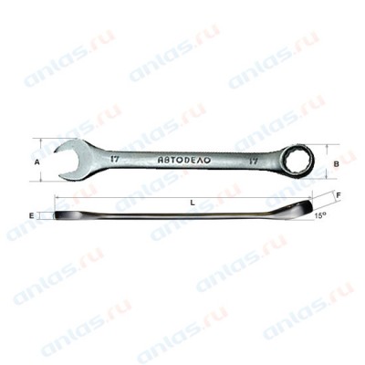

будьте любезны, подскажите размер ключа для переднего стаба....хочу заранее купить дешманский рожковый и согнуть на месте как надо....а то у меня ключи рожковые сата, гнуть их как то западло))

по поводу ключа: и на зад и на перед ключ на 12 мм. с дешёвым всё-таки поосторожнее, я купил и не использовал. как писал выше он фактически оказался на 12,5 вместо написанных на нём 12 мм, в итоге откручивал всё стандартным рожково-накидным ключом на 12 из набора, у них рожковая часть немного загнута с завода. вот такого плана:
504f089a2c.jpeg [ 63.56 КБ | Просмотров: 3544 ]
особых неудобств при этом не испытал, единственное это маленкий угол поворота ключа и соответственно основное потраченное время. главное перед откручиванием заранее обработать болтовые соединения ВД, я это сделал сразу как загнал авто на яму и пока занимался подготовительными работами, домкратил, откручивал колёса они как раз откисли и сорвать было не сложно.

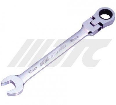

наверное более эффективным ключом в плане экономии времени и добства будет такой вариант с трещёткой:
4fb3273f2b62.jpg [ 11.55 КБ | Просмотров: 3544 ]

покупать трещетку на один раз, как бы не совсем интересно....надо накидной ключик загнуть...
Спасибо за размер.
