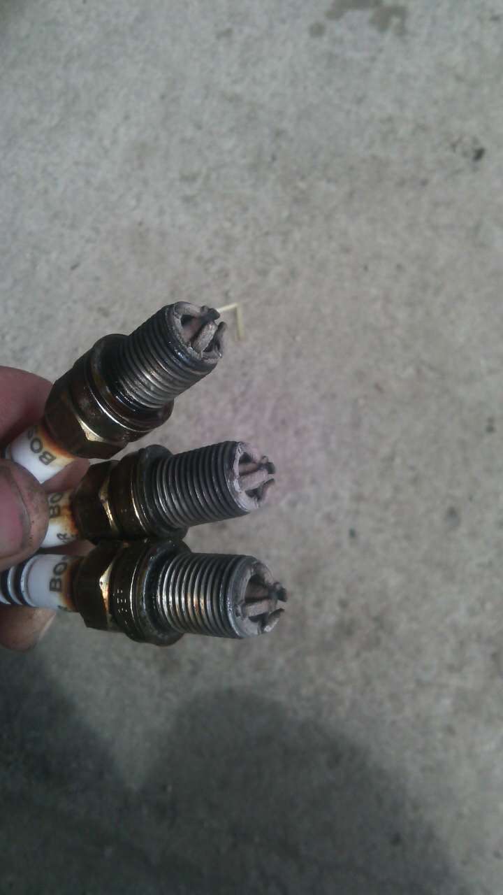

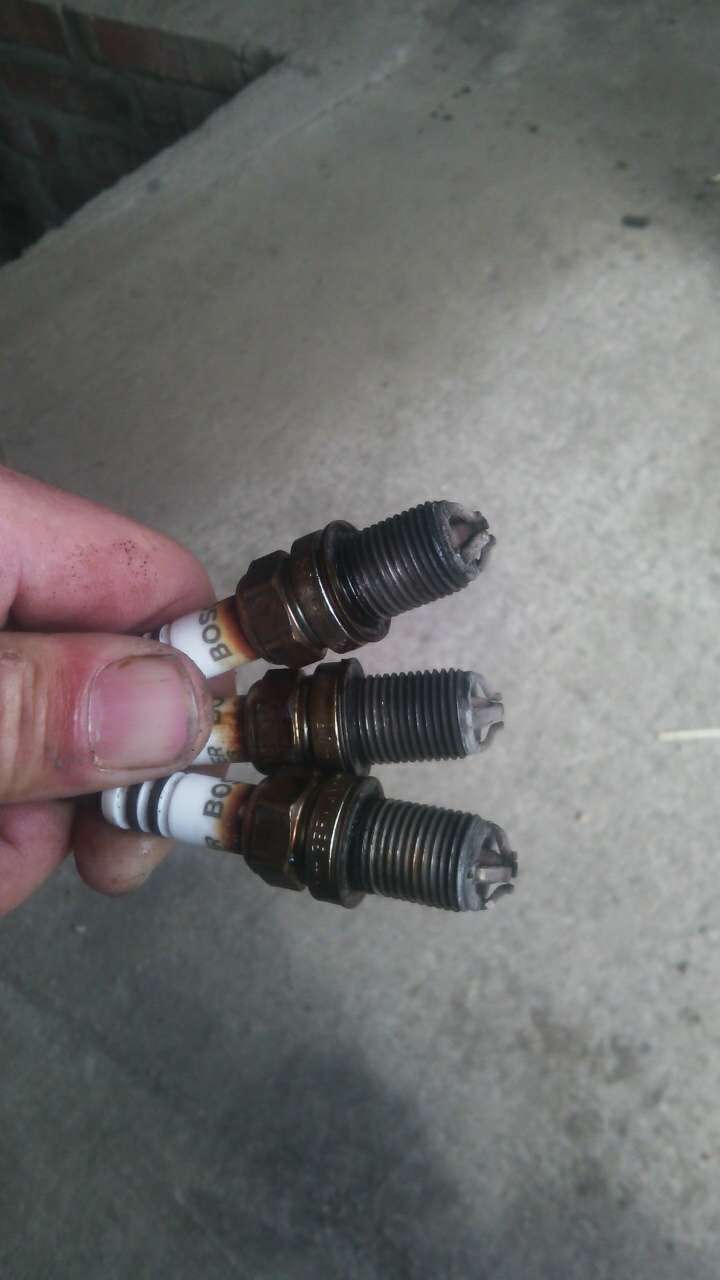

Вот они, Бош супер плюс. Продали как иридиевые. Пробег на них не меньше 100000. Четвертую ни снимал, резинка запала, да и спешил.
