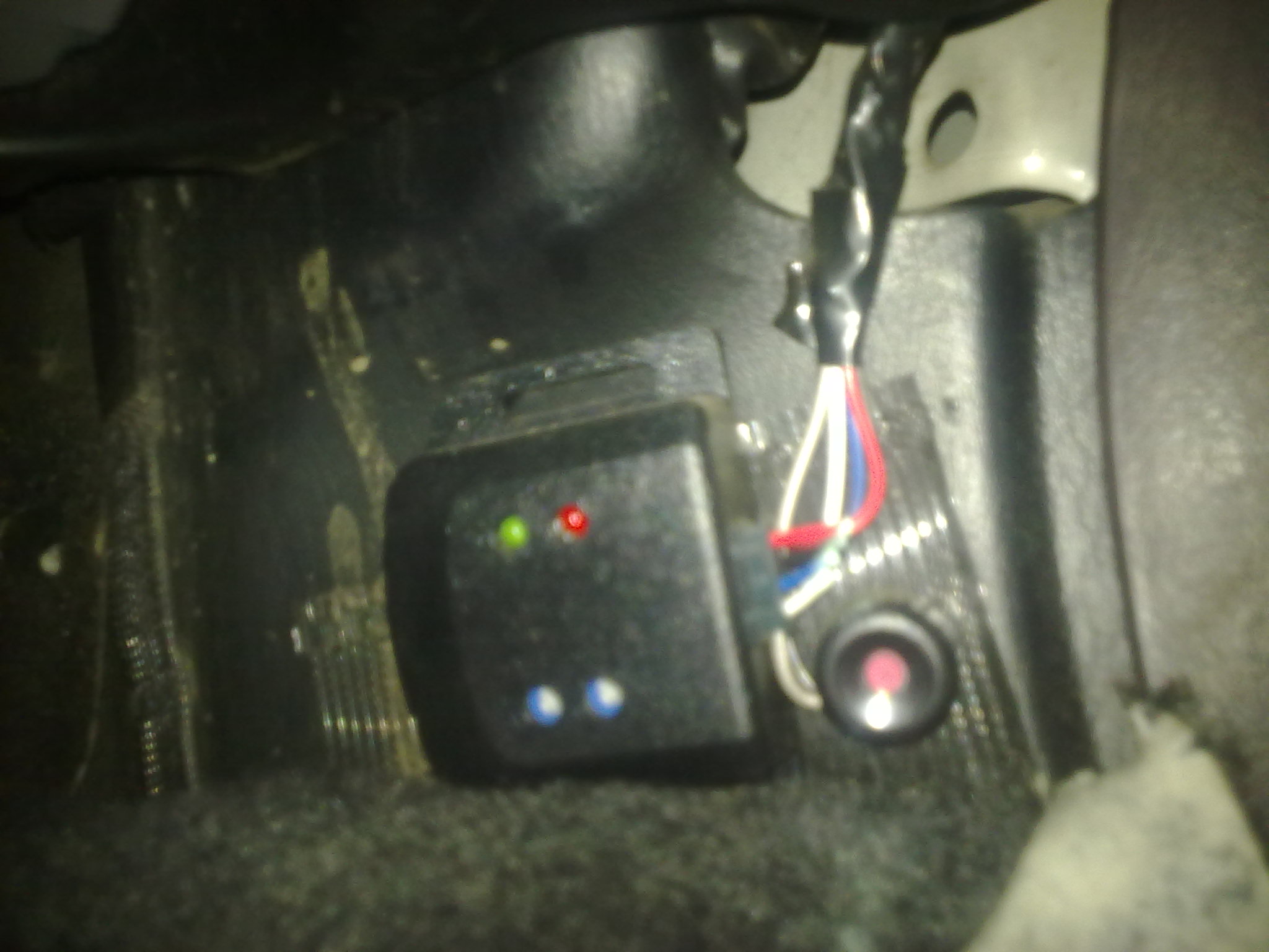

в общем попробовал я сейчас и 9 и 10 раз нажимать....в итоге дело пошло на 10 нажатиях, как и написано после 10 нажатии, включил зажигание, прозвучал звуковой сигнал 10 раз, затем нажал опять валет, опять как и написано звуковой сигнал, затем кнопку брелка первую 1 раз, последовал звуковой сигнал как и надо....далее выключил зажигание, вынул ключ....и попробовал запустить а затем заглушить....но ничего не изменилось, таже хрень....встает на этот режим и все тут, решил не трогать ...минуты две поработала и заглохла сама...что за оказия такая?

кнопка без сомнения теперь уже что именно ВАЛЕТ...теперь вот только что то не получается ей воспользоваться :smile:

Да кнопка она самая. Дальше про турботаймер: Включение / выключение режима турботаймера осуществляется следующим образом:
Нажмите и удерживайте кнопку 3 брелка в нажатом состоянии до появления сначала длительного, затем
короткого звуковых сигналов брелка. После отпускания кнопки на индикаторе брелка начнет вспыхивать одна из
иконок нижнего ряда. Короткими нажатиями кнопки 3 брелка установите курсор на иконку EXTRA RUN.
Нажмите кнопку 1 брелка. Система отреагирует 1 вспышкой габаритов. Прозвучат сначала 2 коротких, затем длительный
звуковой сигнал брелка. После приглушенного звукового сигнала брелка на его дисплее постоянно высветится иконка
EXTRA RUN, показывая активизацию автоматического включения режима охраны. Выключения режима турботаймера сопровождается исчезновением иконки.
Вобщем тут два варианта или режим турботаймера не сбрасывается при обнулении сигналки хотя по идее должен, либо глючит блок самой сигналки.
Сколько у вас стоит новая В9? Если купишь брелок пейджер а блок глючный то 2.8 рубля просто выкинешь. Заедь в магазин узнай цену на сигналку может
прще блок новый подоткнуть на старые фишки чтоб не платить за установку другой сигналки. Или вот в первом интернет магазине который нашел рамблер
цена В9 3990. Я б лучше новую сигналку заказал чем такой брелок покупать. Вобщем решай сам.

блок на сколько я понял это та коробочка рядом с кнопкой ВАЛЕТ? :smile:
Vista SV-32, 1992 г.в.,
 Заголовок сообщения: Re: ГЛЮК СИГНАЛИЗАЦИИ
СообщениеДобавлено: 18 авг 2011, 14:41
Нет, рядом с кнопкоё это датчик на удар и возможно на перемещение.
