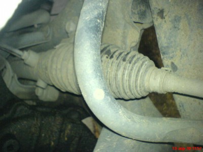

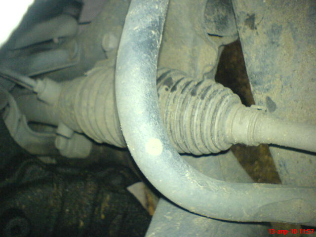

Братцы, вот этот менять нужно, какой подойдёт? Мне скидывали но винт полетел....
Пыльник.JPG [ 44.41 КБ | Просмотров: 2445 ]
