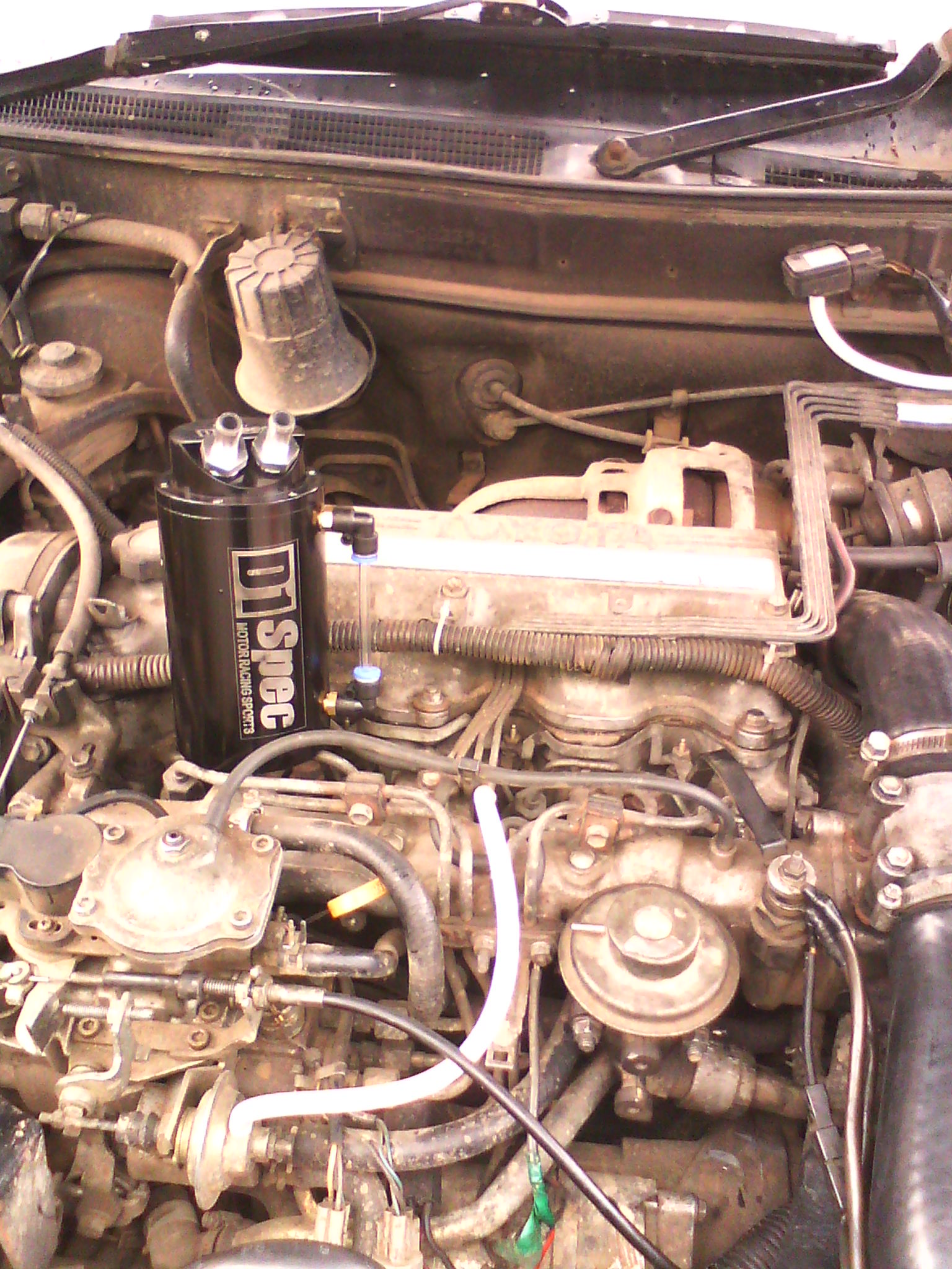

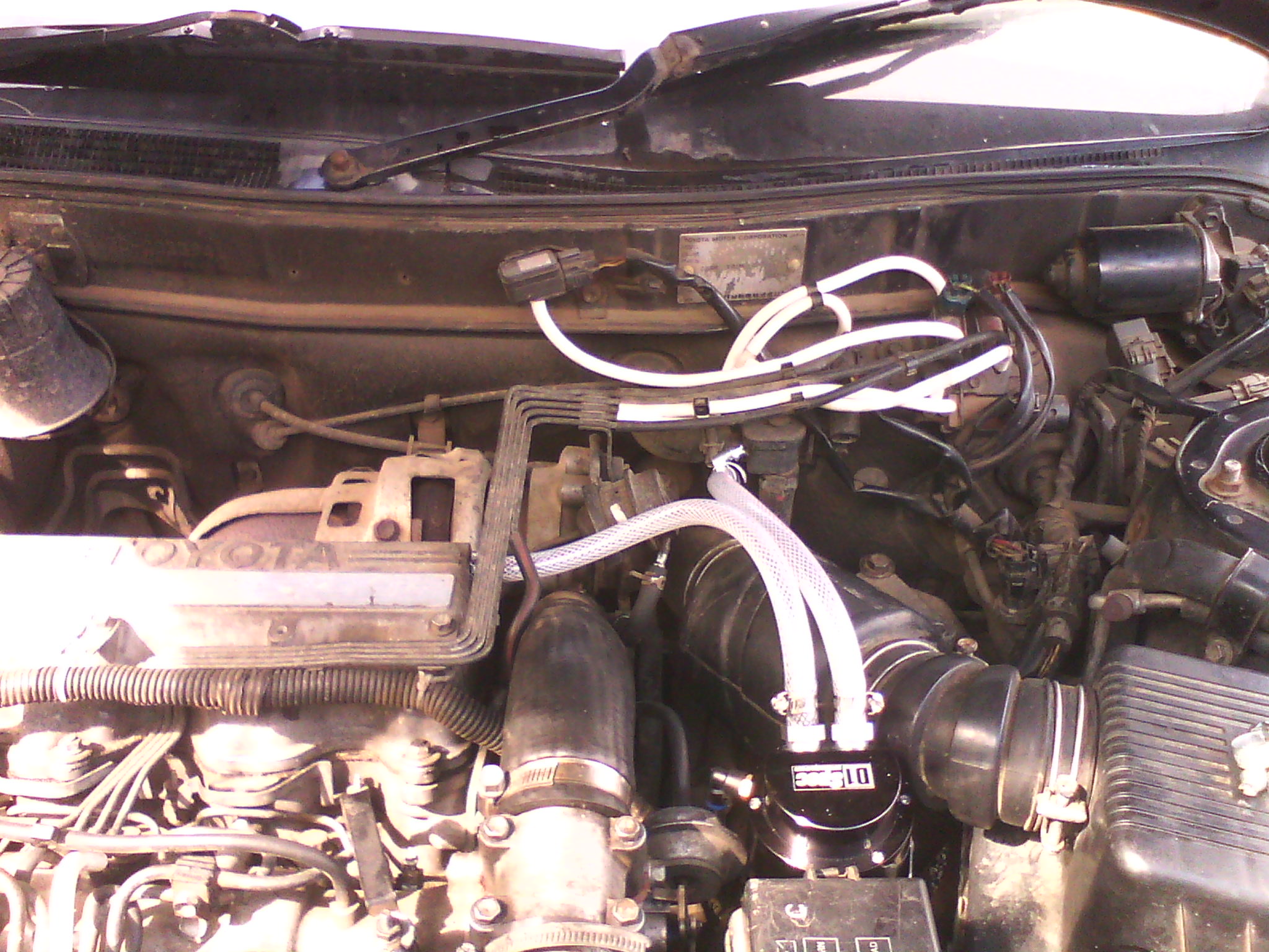

вот и я себе поставил сие чудо
IMG_20130725_142414.jpg [ 578.87 КБ | Просмотров: 2245 ]
IMG_20130725_144929.jpg [ 528.88 КБ | Просмотров: 2245 ]

дорабатывал помойку?
нет пока еще,но почитал тему и думаю что придется...
выкинул я его короче,нефига не помогает,масло как летело так и летит что с ним что без него,в общем старая схема шланг в пол.....

да, уже намучался, тоже самое сделал, хрен с ним с избыточным давлением
