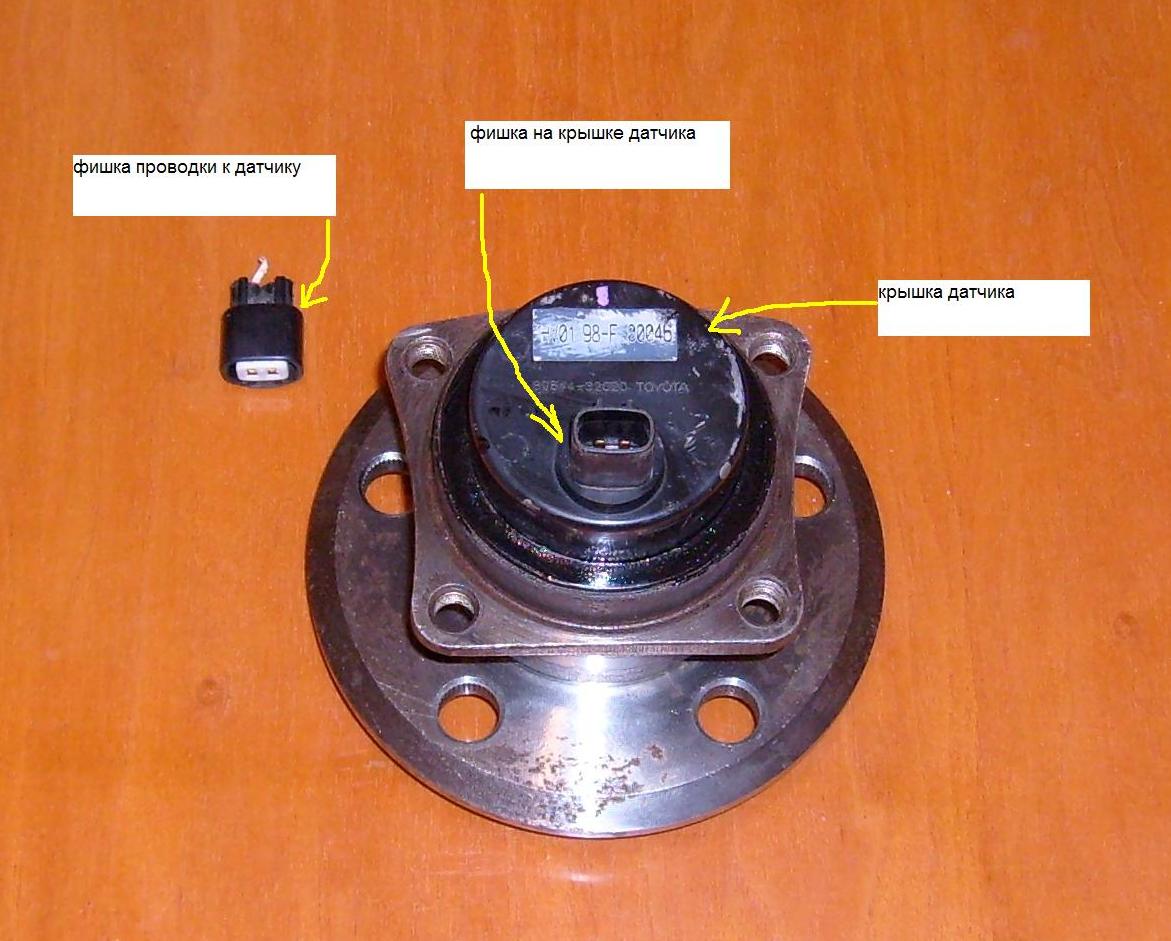

Сами датчики задних колёс на 50х стоят в ступицах, на них прямо фишки, вот их надо поочередно снять, оценить состояние (почистить, продуть, протереть насухо...) одеть опять на место до щелчка\фиксации. Потом завести машинку и посмотреть результат, если не изменилось, то придется прозвонить проводку к этим датчикам. Если и с проводкой все в норме, тогда уже придется менять датчики.
Сами датчики и фишки на задних колёсах на 50х стоят вот так, вот фото.
Датчик АВС задний 50й.JPG [ 161.29 КБ | Просмотров: 4784 ]
