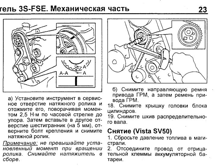

Ребята вопрос - как взвести ролик?
Пошагово если можно.
Vista Ardeo 3S-FSE 2000г.
 Заголовок сообщения: Re: Как правильно выставить/проверить ремень ГРМ
СообщениеДобавлено: 23 май 2015, 13:55
Ролик не взводится, взводится натяжитель. Если не снятый с авто, то шестигранником медленно тяните против часовой стрелки и вставляете чеку. Если снятый и сработавший до предела, лучше вынуть заглушку для залива масла и аккуратно сжать в тисах, после установки чеки вернуть заглушку на место.
Перечитал первый пост и посмотрел азбуку - по часовой. Интересует именно как взводить натяжитель снятый. Что есть заглушка для залива масла, где находится? Пробовал взвести полностью разжатый ролик на двигателе - туго идёт, бросил и не стал пока усердствовать.

Натяжной ролик живой, взвел используя шестигранник, крутил вниз до упора, вставил болт М6 в отверстие для фиксации. Отложил в запас.
На контрактном двигателе ГРМ был тоже в трещинах (bando), пришлось менять.

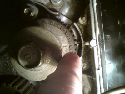

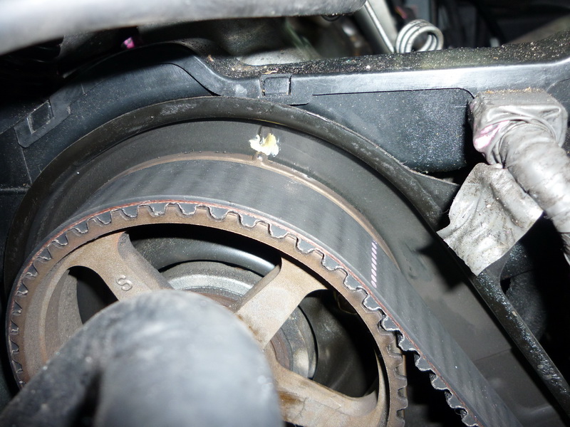

По поводу меток - выставлял коленвал и распредвал исходя из вот этих картинок:
P1080677.jpg [ 199.96 КБ | Просмотров: 2268 ]
Общий вид.jpg [ 25.19 КБ | Просмотров: 2268 ]
Проверял правильность установки повторно, установив нижнюю крышку кожуха ГРМ (на которой отметки 0 5 15) и шкив коленвала. Действия такие же - проворачиваем коленвал на два оборота, совмещаем метку на шкиве коленвала с отметкой 0, смотрим на метку на распредвале (первая картинка) - если совпала значит установили верно.
Сначала пытался выставлять коленвал по метке на шестерни коленвала указанной на 3 картинке, далее одевал ремень, при этом метка на звездочке на рисунке 1 уходила на пол зуба, после того как прокручивал два раза коленвал. Т.е. после прокручивания метки, как мне кажется, не совмещались по исходным позициям. Поэтому советую все-таки выставлять коленвал по 2 картинке и ориентироваться именно на эту метку. (немного поправил объяснение своё)
