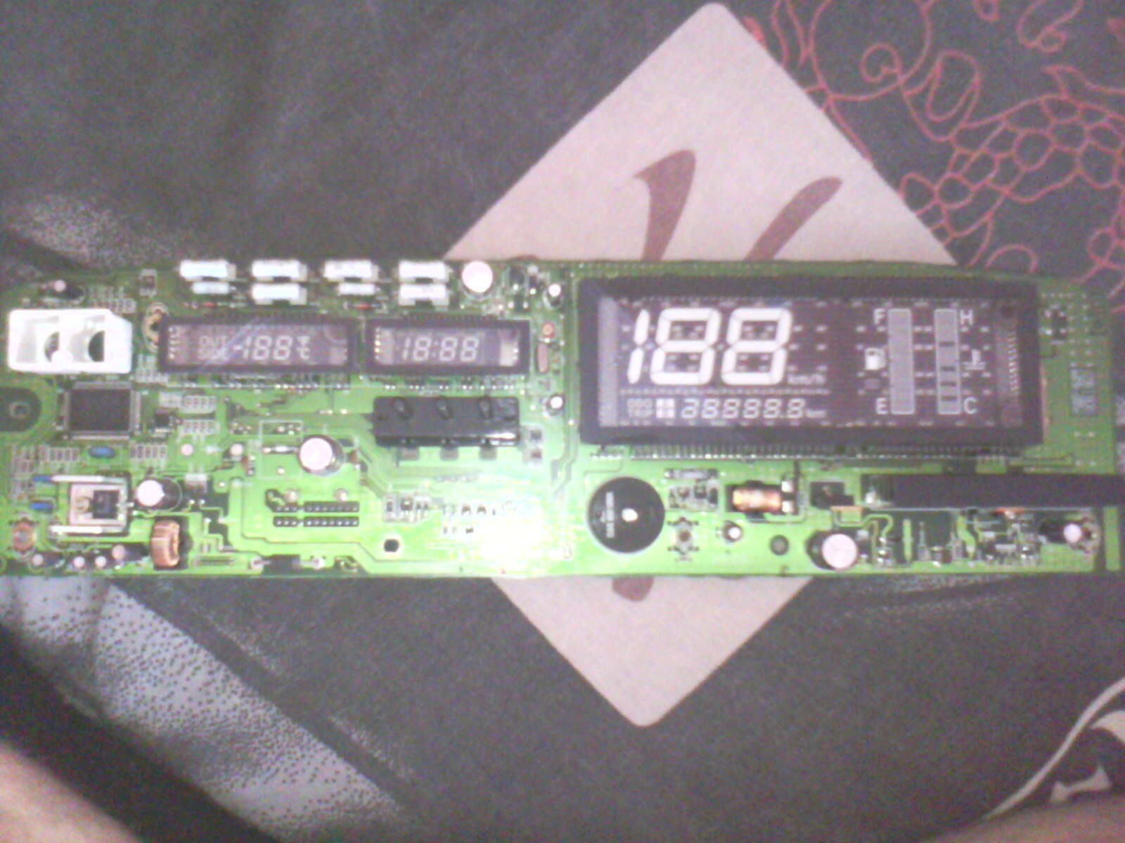

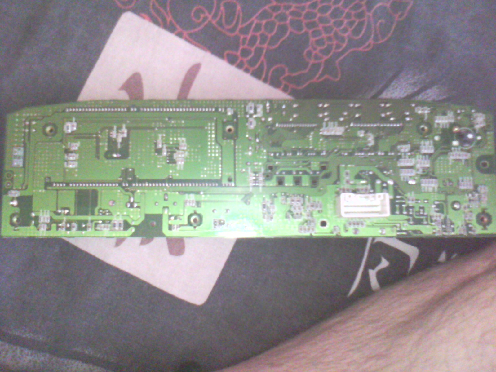

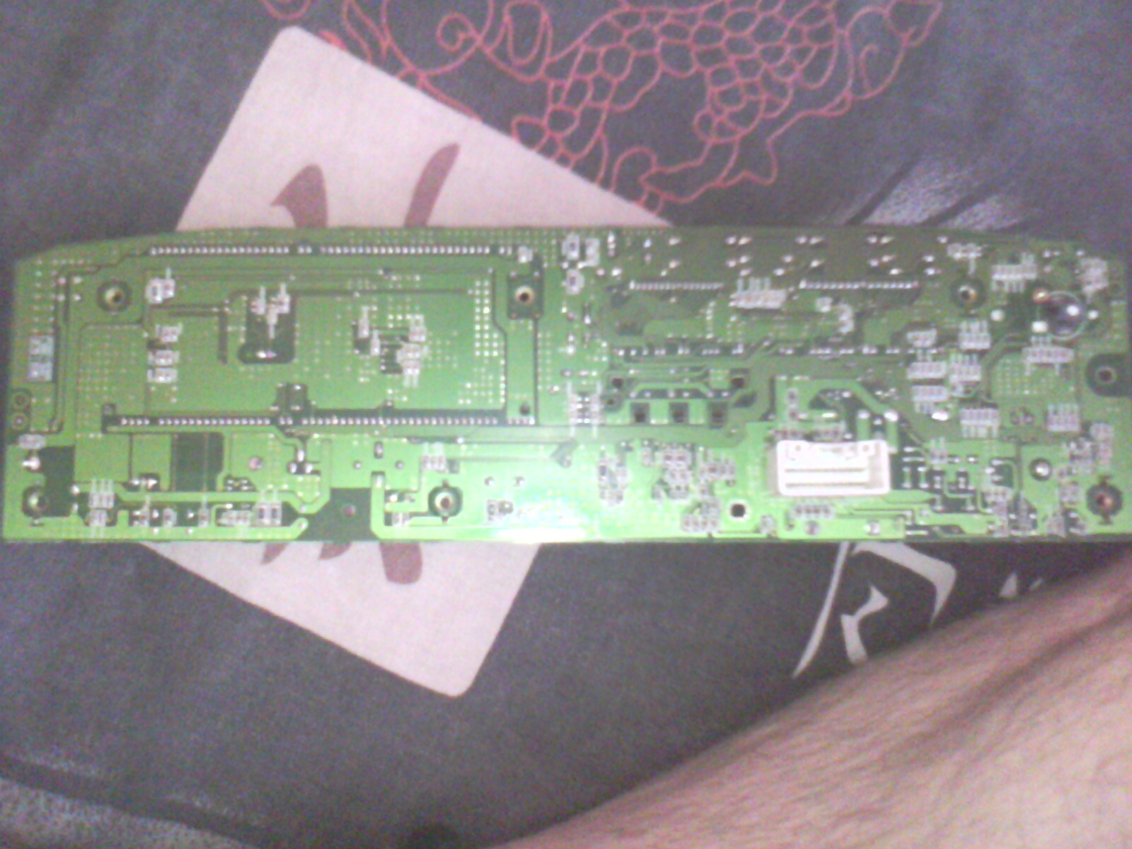

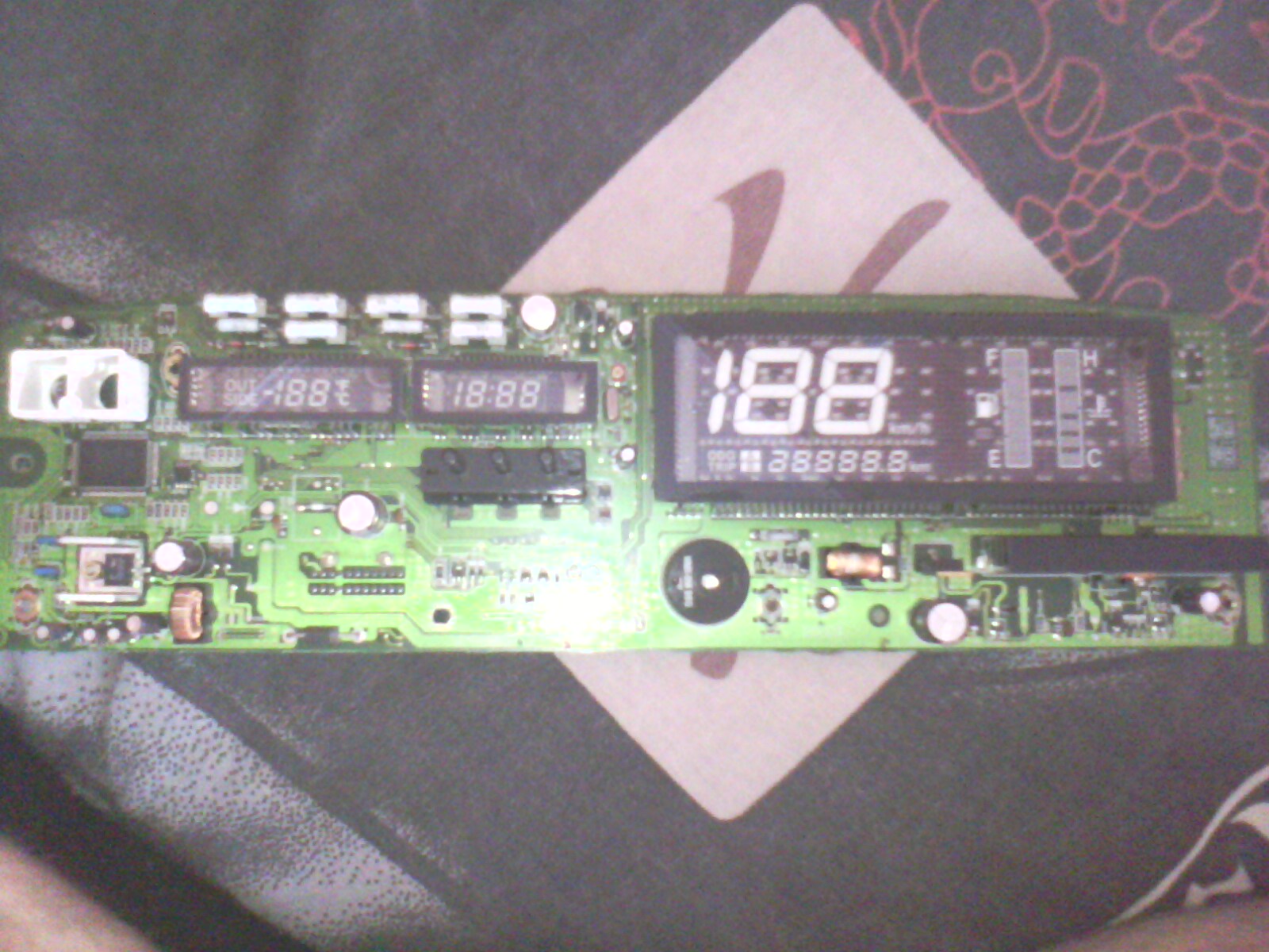

короче наконец выходной и я снял и разобрал приборку... а она у меня совершенно другая, ничего похожего на то что на фото... теперь совсем не знаю куда и цеплять этот провод...

Тоесть у тебя совсем пустая, ладно ничего не обещаю но у одного ЛЁЛИКА такая же, как пересекутся смены я в обед ему панельку вскрою (если он согласится) и определю что куда, но это не раньше чем через 3-4 дня, жди :wink:

да не вопрос!! подожду! я один хрен катаюсь с разобранной приборкой, закреплённой на двух болтах))

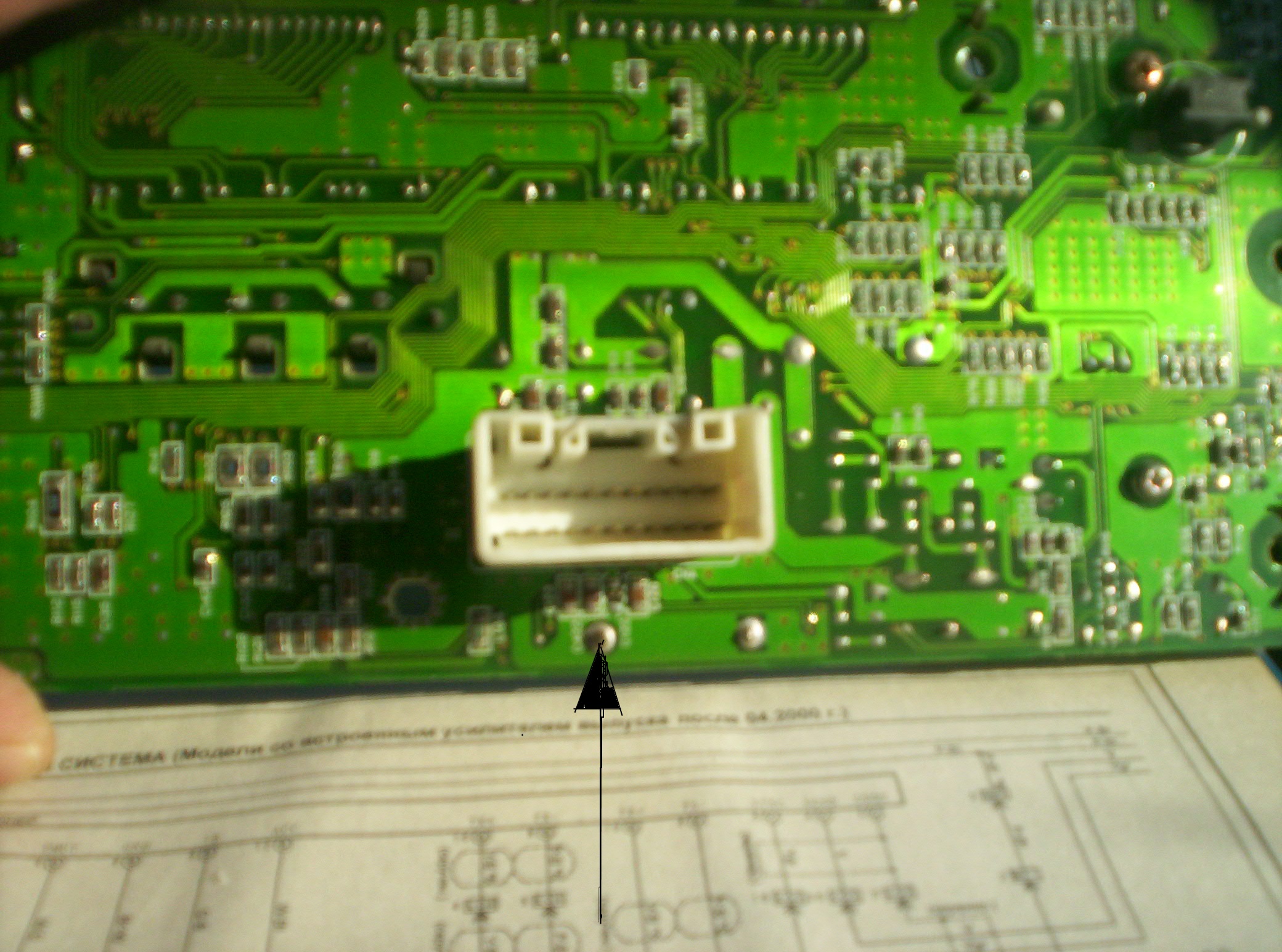

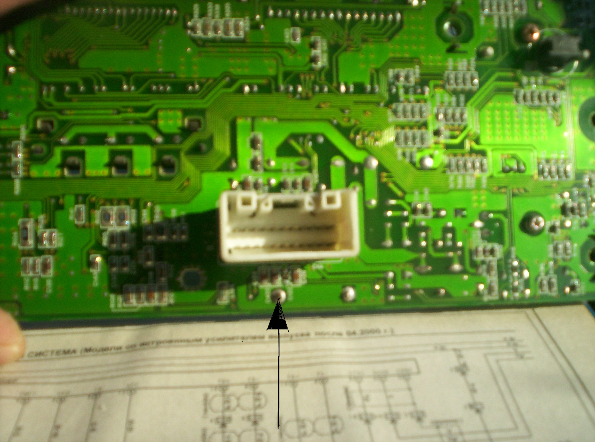

Вот обещанное к сожалению без пайки не обойтись, точка пайки как обычно на стреле.

усё!! пошёл снимать панель ;-)
припаял!!! потестю и отпишусь ;-)
ARDEO 1999 3S-FE 4WD
 Заголовок сообщения: Re: Установка БК Multitronics RI-500
СообщениеДобавлено: 20 фев 2012, 13:39
Сообщения: 106
Откуда: ОМСК
О машине: ARDEO 1999 3S-FE 4WD
припаял, поставил, но чтото не то... там напруга одна и таже независимо от количества топлива в баке, ну бортовик соответственно всегда показывает полный бак. я вот думаю : а может к соседнему контакту припаяться справа от стрелки ? :rus:

А обучение БК проводить после подключения не нужно ?
Делай что хочешь всё равно потом пожалееш. (с)[album]Изображение[/album]
СообщениеДобавлено: 20 фев 2012, 18:07
Сообщения: 106
Откуда: ОМСК
да вроде всё по инструкции сделал, там линейная калибровка, он определяет сколько приходит напруги (эт когда полный бак) и выставляешь полный, по мере того как напруга падает он должен снижать кол-во литров, потом чтоб поточнее уже после запраки ставишь сколько израсходывалось и т д, у корефана простой датчик и один бак, я ему такойже поставил и у него всё отлично работает.
