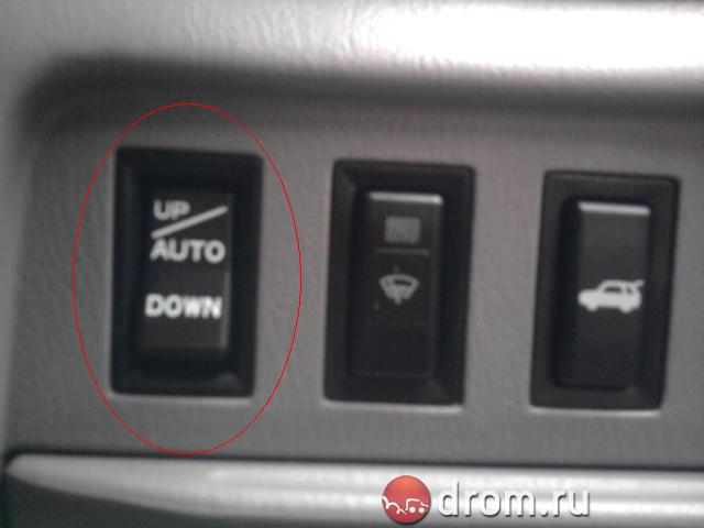

 Заголовок сообщения: Что за кнопка???
СообщениеДобавлено: 30 авг 2010, 13:32
Let's Go 4WD
Сообщения: 1845
Тем: 54
Репутация: 215
Собственно на фото пометил!

похожа на кнопку для поднятия и опускания "перескопа" :)

это наверное кнопочка от комплектации с люком....или ктото на эту кнопочку уже какую то функцию примострячил))
в комплектации у меня такой нет))

на люке скорее всего было бы написано опен/клоз. вероятнее для выдвижной антенны кнопочка

Вот я тож подумал про антенну в бампере, она чет не работает, значит будем разбираться!!!

Ну еже ли есть антенна в бампер,то стоит конечно чтоб кнопочка функционировала. возможно заржевела сама антенна
