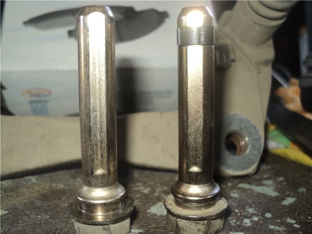

сегодня поменял колодки! пыльники на цилиндрах, направляющих суппортов - целые. Впервые откручивал болты от направляющих суппорта, ранее - от ступицы, первое - намного удобнее. Также впервые смазал направляющие (обильно),
направляющие суппорта.jpg [ 49.05 КБ | Просмотров: 2899 ]
(на фото не мазанные, нижние с резиночкой, они плотнее сидят), противоскрипные пластины (средне), скобы для "ушей" колодок и сами "уши" (очень тонко). Скобы для "ушей" колодок все-таки решил смазать так как при их чистке обнаружил немного закоксованной светлой смазки, значит она там была ранее. Брал 2 пакетика смазки, хватило одного (на два колеса)!!! сам удивился! 8O
ух ты какие чистенькие )))...прям как новые...мои то потемнее будут....
 Заголовок сообщения: Re: Как поменять передние колодки самостоятельно?
СообщениеДобавлено: 28 апр 2012, 18:55
СВОЙ, Андрей
Сообщения: 1947
Репутация: 1208
там только смазка темная была, с торца - светлая, суппорт по направляющим ходил хорошо, но все-равно для профилактики убрал старую и нанес свежую. Видать сильно не гоняли, особо не нагревались! :?
