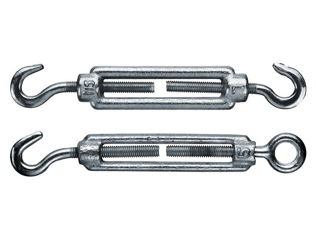

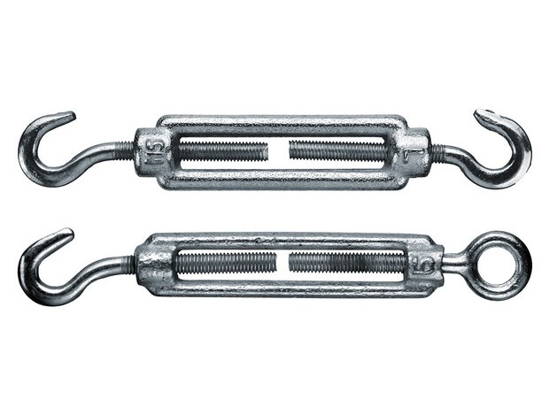

Хорошо помогли талрепы (размер не помню) которые были присобачены за дырку в бампере (изнутри) и в просверленное отверстие в усилителе того же бампера. Тянут вверх, щель убавил раза в 1,5, но до конца ликвидировать не получается. Кстати снизу бампер все равно болтается "как холодец" (с), тут видимо ничего не поможет кроме как восстанавливать всю систему с установкой пластмассовых пыльников. Судя по всему бампер низом в них только и упирается, а все крепления сверху это просто висюльки.
фото для наглядности. Такую идею увидел у друга на альмере Н15 у которой морда миллион раз деланая была, а щелей нихрена нету!
