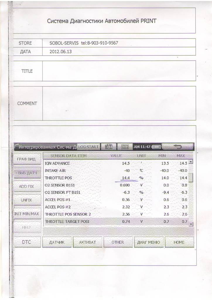

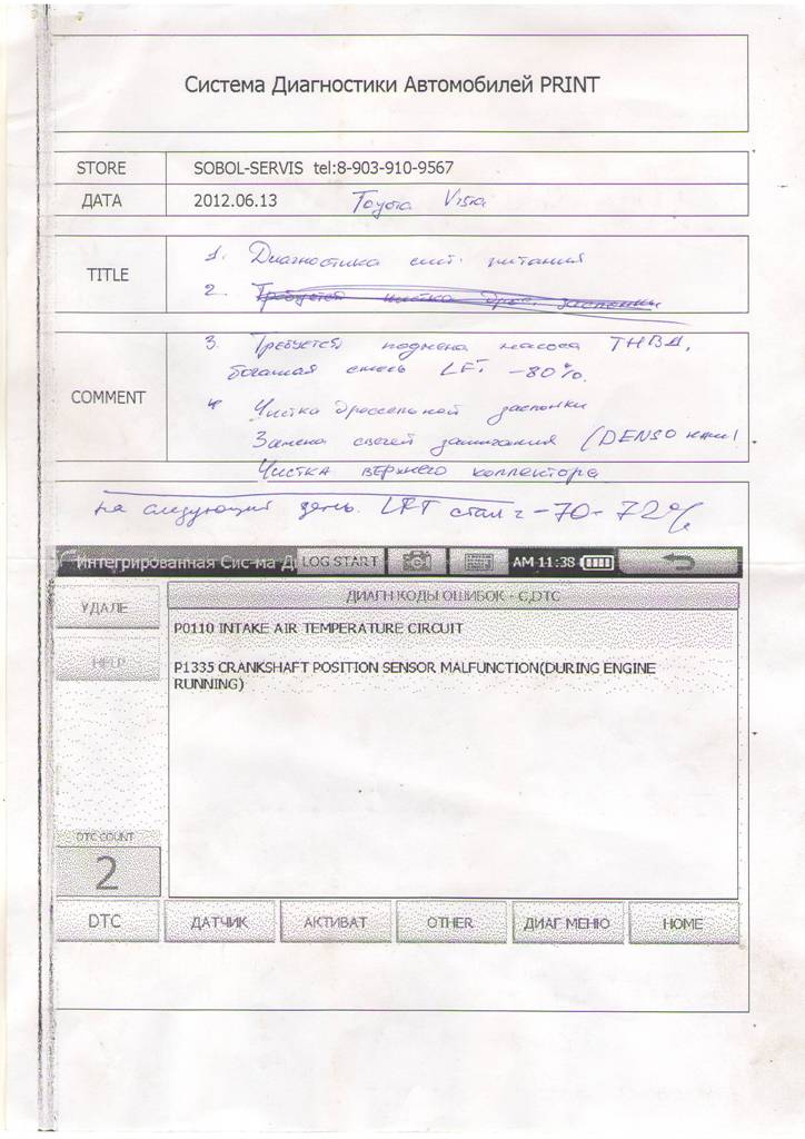

blekmor писал(а):
Что за свечи за 450? Явно не рекомендованные.
Про нижнюю чать коллектора согласен-чистить необходимо.Черный дым-недостаток воздуха\богатая смесь. Еще заодно проверить полное открытие заслонок SCV.
Как диагностировали ТНВД, по каким параметрам? -Коррекция, газоанализатор в масло на СН?У спеца сканер был? Хотя бы напряжение на датчике давления мерили разных режимах? Иначе вывод о кончине ТНД может быть сделан только если в масле присутствует явный запах бензина.
Может кто-нибудь сможет разобраться
Изображение.JPG [ 89.95 КБ | Просмотров: 1990 ]
Изображение0001.JPG [ 93.19 КБ | Просмотров: 1990 ]

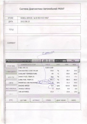

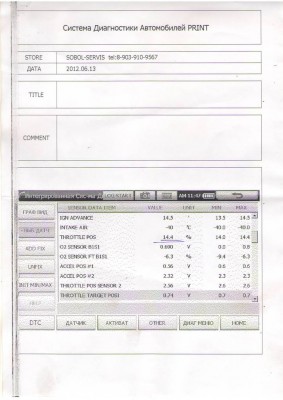

Попробую пояснить, сверху вниз:

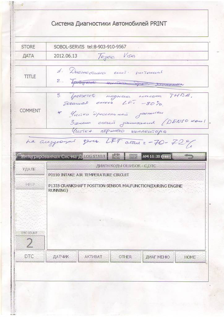

1.Требуется замена (почему то подмена) ТНВД т.к длинновременная коррекция -80% (это максимальная коррекция –показывает насколько ЭБУ пытается обеднить смесь т.к.она очень обогащена) На следующей день -72% , непонятно только что было с делано. (Для этих двигателей еще нормальной считается -40%)
2.Дальше, ошибка датчика температуры воздуха на впуске, ошибка датчика положения коленвала. (эти ошибки просто могли быть в памяти ЭБУ и могут быть случайны)

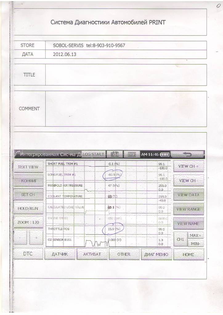

3.Дальше на диаграмме видно опять коррекция -80,5% и положение дросселя – 15,9% ( в данном случае повышенный процент открытия)

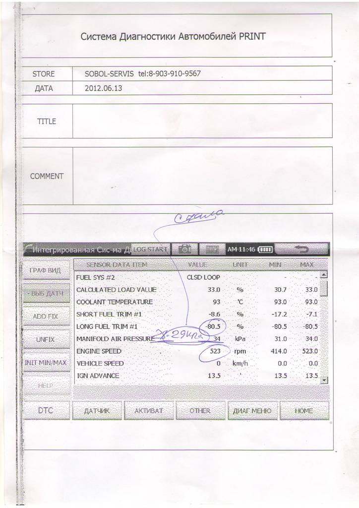

4.Опять обведена коррекция, давление на в пуске было 34кРа стало 29 (что-то было сделано, видимо прочищен дроссель) это норма в стих режиме. Подчеркнуты обороты -523об\мин согласен,мало.

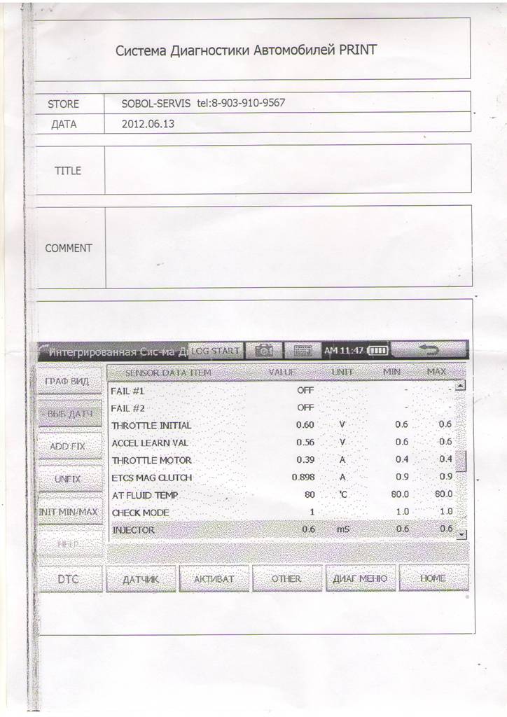

5.Дальше –открытие дросселя стало меньше -14,4% (результат чистки)
6.Время впрыска -0,6 мс, т-ра двигателя 80град, и разный вольтаж на муфте ЕТКС,двиг. дросселя и др.
Вообщем все довольно квалифицированно , видимо двигатель не переходит в обедненку т.к. этих данных не увидел. Резюме тоже вполне понятное –все-таки ТНВД пропускает. Но для 100% гарантии я бы посоветовал еще газоанализатором в масло на СН, может и в этом сервисе есть. Удачи.

датчик температуры на впуске точно в обрыве.
на одной из фото видно INTAKE AIR -40гр.
а по поводу долговременной коррекции, когда у меня пропала компрессия( не знаю почему,не разбирал поставил контракт,возможно прогорел клапан или поршень.) она тоже была -80% и время впрыска 0.6.
а когда прохудился насос коррекция -80 время впрыска 0.3 и скакали обороты.

Подмена ТНВД- значит подменить на исправный насос сервиса, я не подменял. Было сделано: Замена свечей на ДЕНЗО рекомендованные, 450шт, чистка дросселя, чистка верхнего коллектора. Датчик температуры это который на впускном стоит?
И по-ходу ещё термостат неисправен. Обороты не прыгают, на ходу не дергается, но если газануть, то обороты в норму приходят через какое-то время 30-50 сек.
