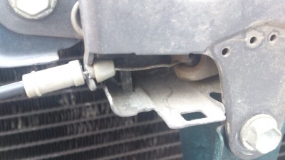

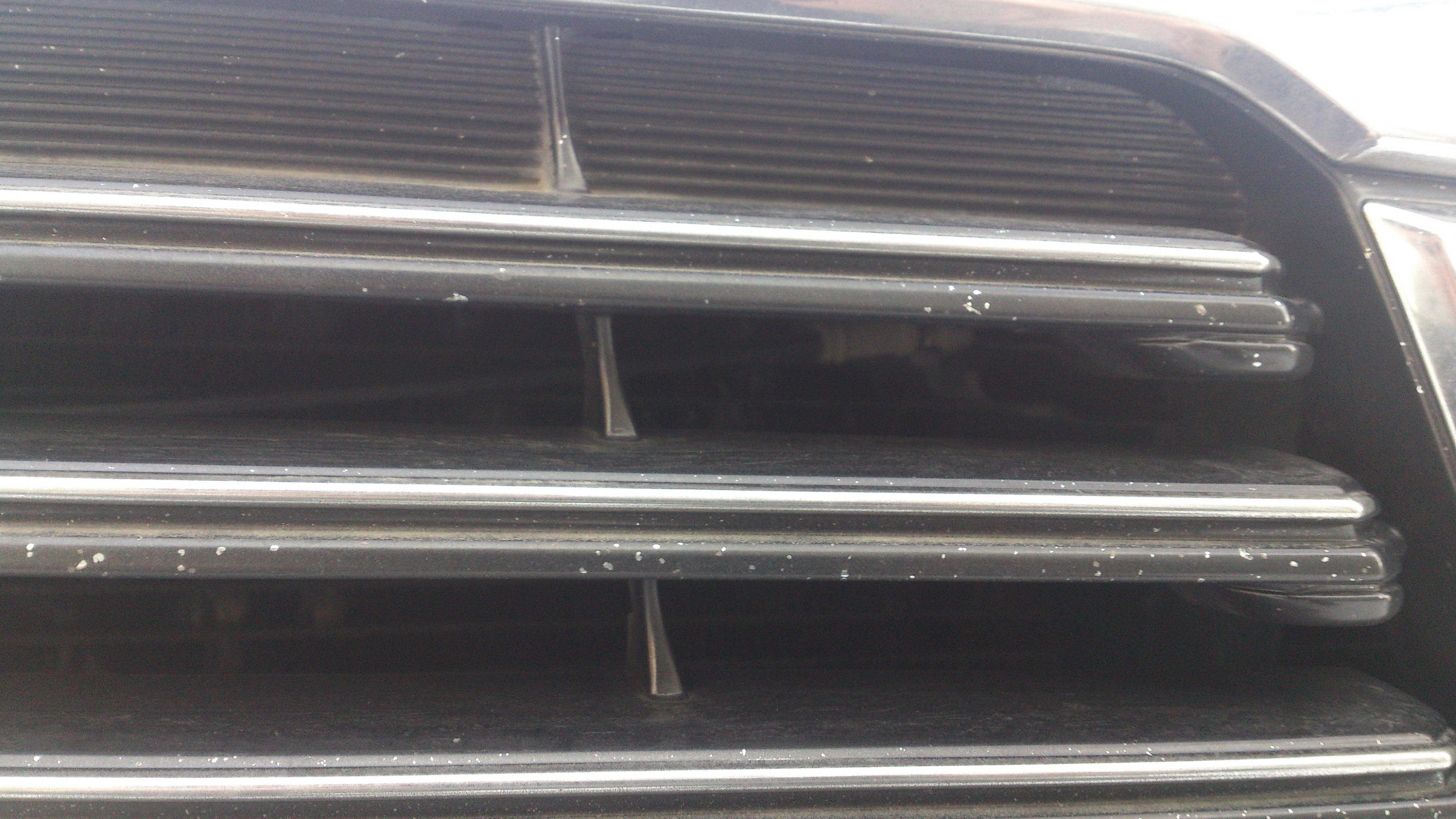

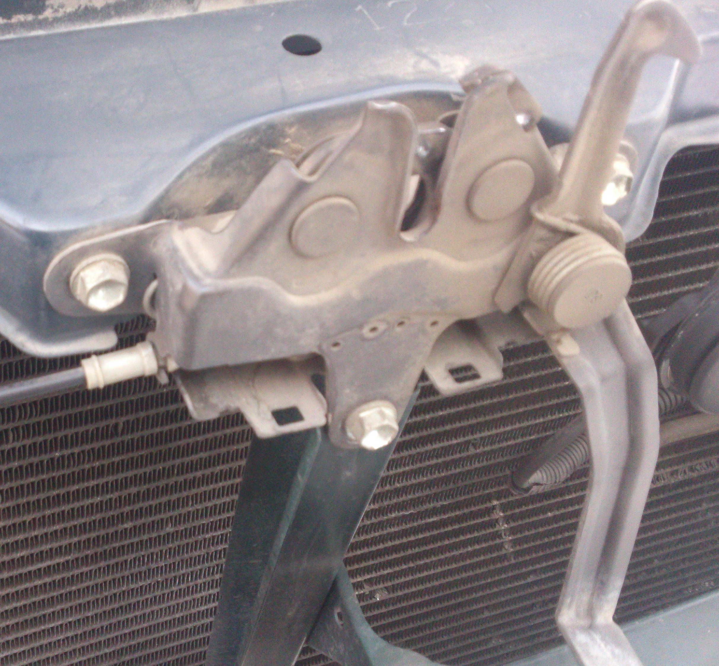

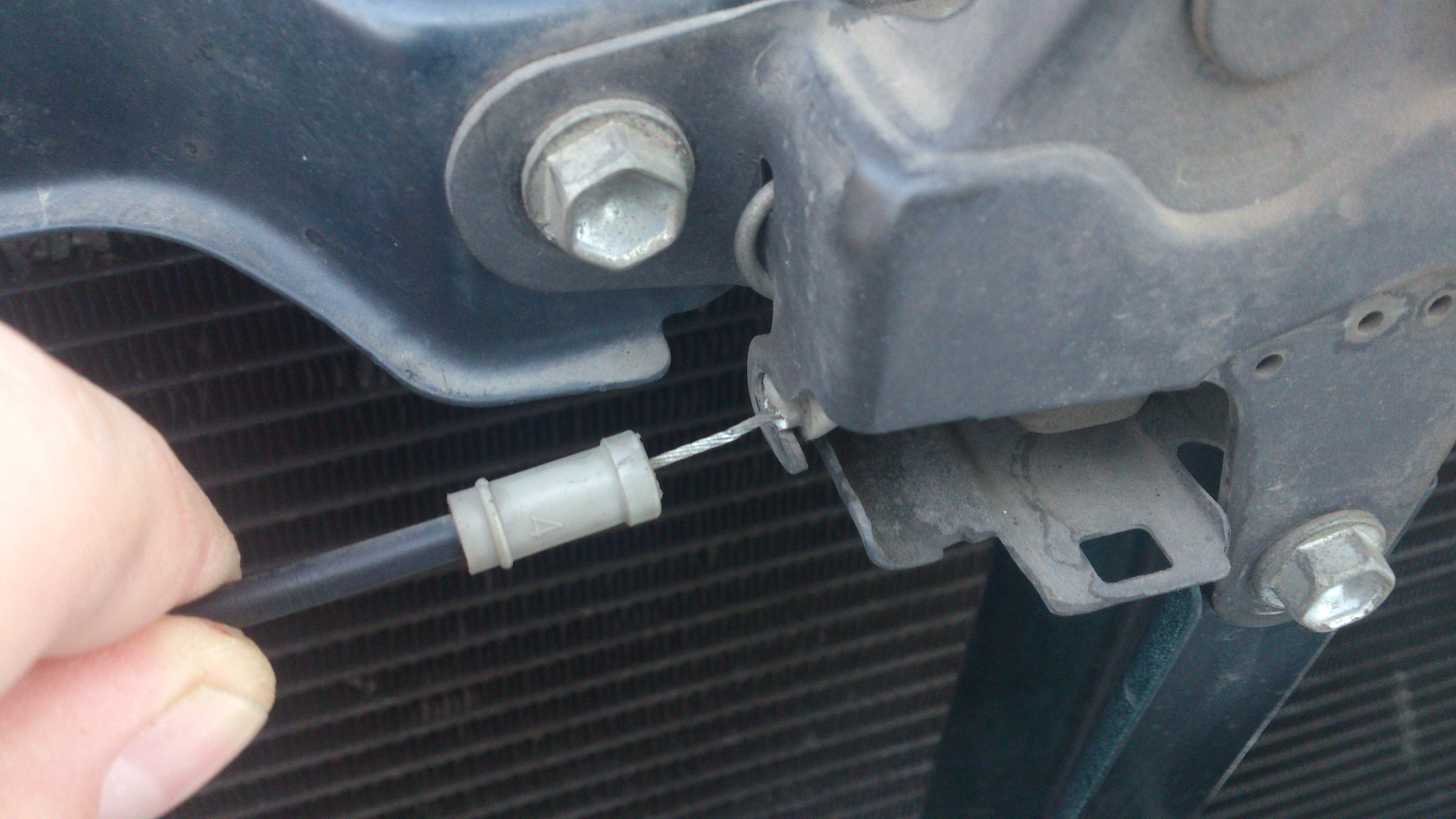

Крепление очень хлипкое. Я сломал его лиш немного подергав. Но и так работает. Так что проволоку в руки и вперед!

Ух, спасибо! Этот вариант может даже проще осуществим...
В общем мы поехали, надеюсь, все пройдет успешно! Лишь бы машина еще потом сама завелась...
