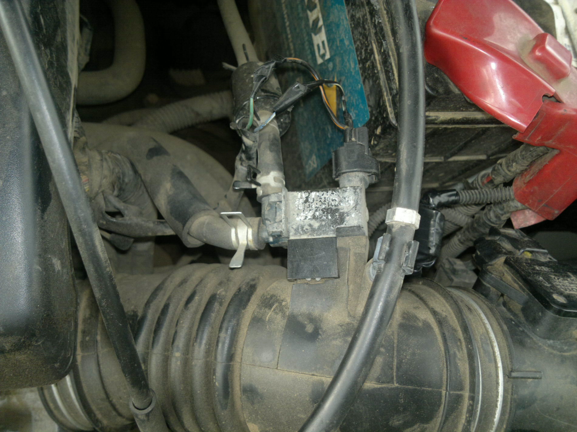

подскажите пожалуйста что за датчик а то случайно оторвал провода теперь голова болит

Клапан продувки абсорбера. Читаем viewtopic.php?t=994911&start=0

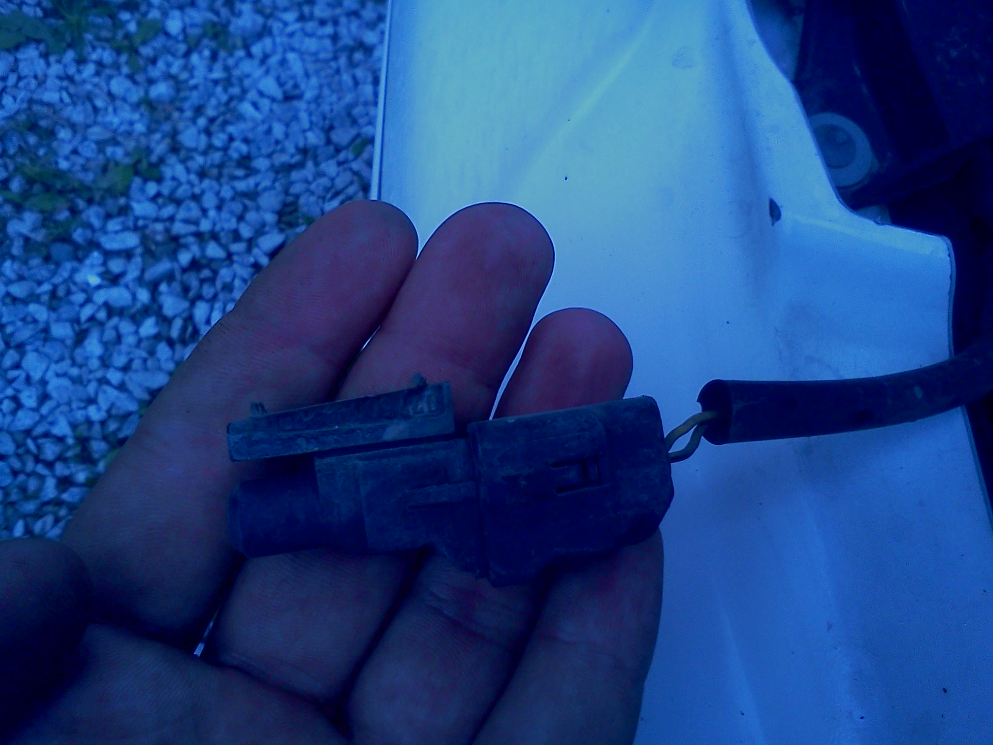

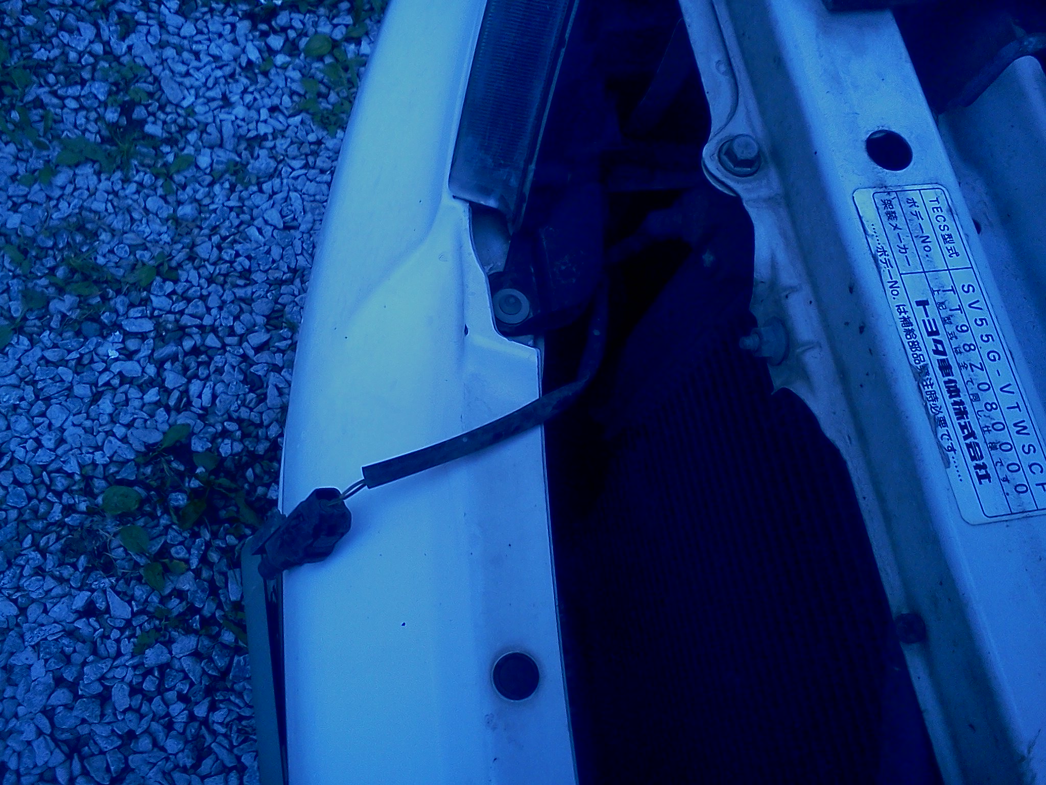

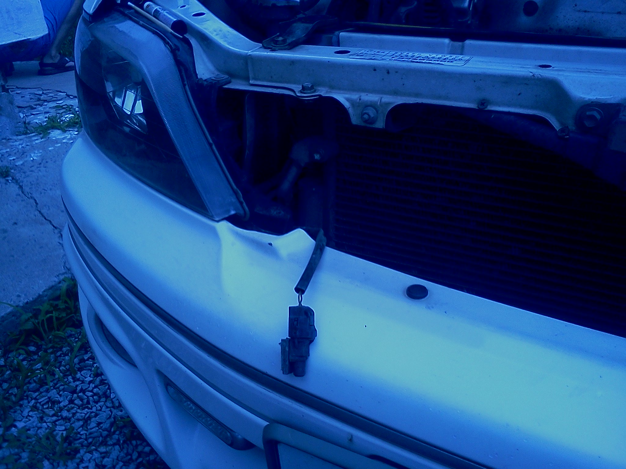

Всем доброго дня, шарился под капотом и нашел фишке она соединена а вот провода от ее второго конца не отходит,я подумал вдруг оборван.решил у вас спросить фото прилагаю

это датчик температуры забортной. прочитай на форуме про него и поймешь.

опаньки а он так и должен с одним концом быть?

да должен, там же элемент который температуру чует, как датчик ОЖ, одинаковый принцип, тока по правилам етот датчик не должен валяться под капотом, а должен быть закреплен внутри бампера, в специально отведенное для него место!

Первый признак того, что бампер снимали, а значит покраска или ещё чего было :)
Многие костоправы почему то наши датчики забывают на место воткнуть, тем самым можно нерадивого продавца спалить в итоге

Может и так, а может просто меняли бампер штатный на тюненый, вот на радостях и забыли прицепить.

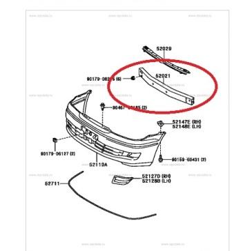

Этот датчик цепляется не к бамперу, а к металлическому усилителю, который закрывается бампером.
См. рисунок.
