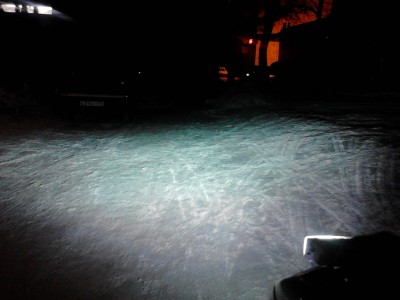

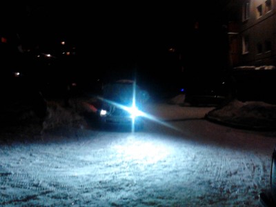

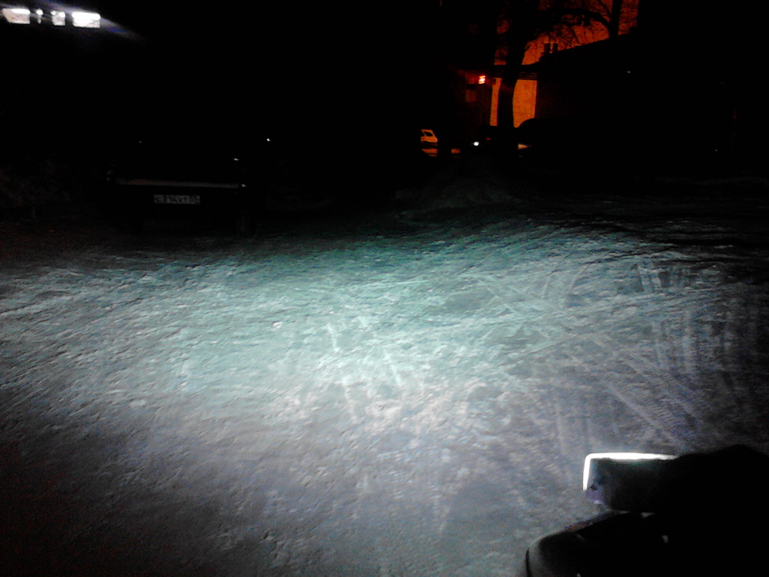

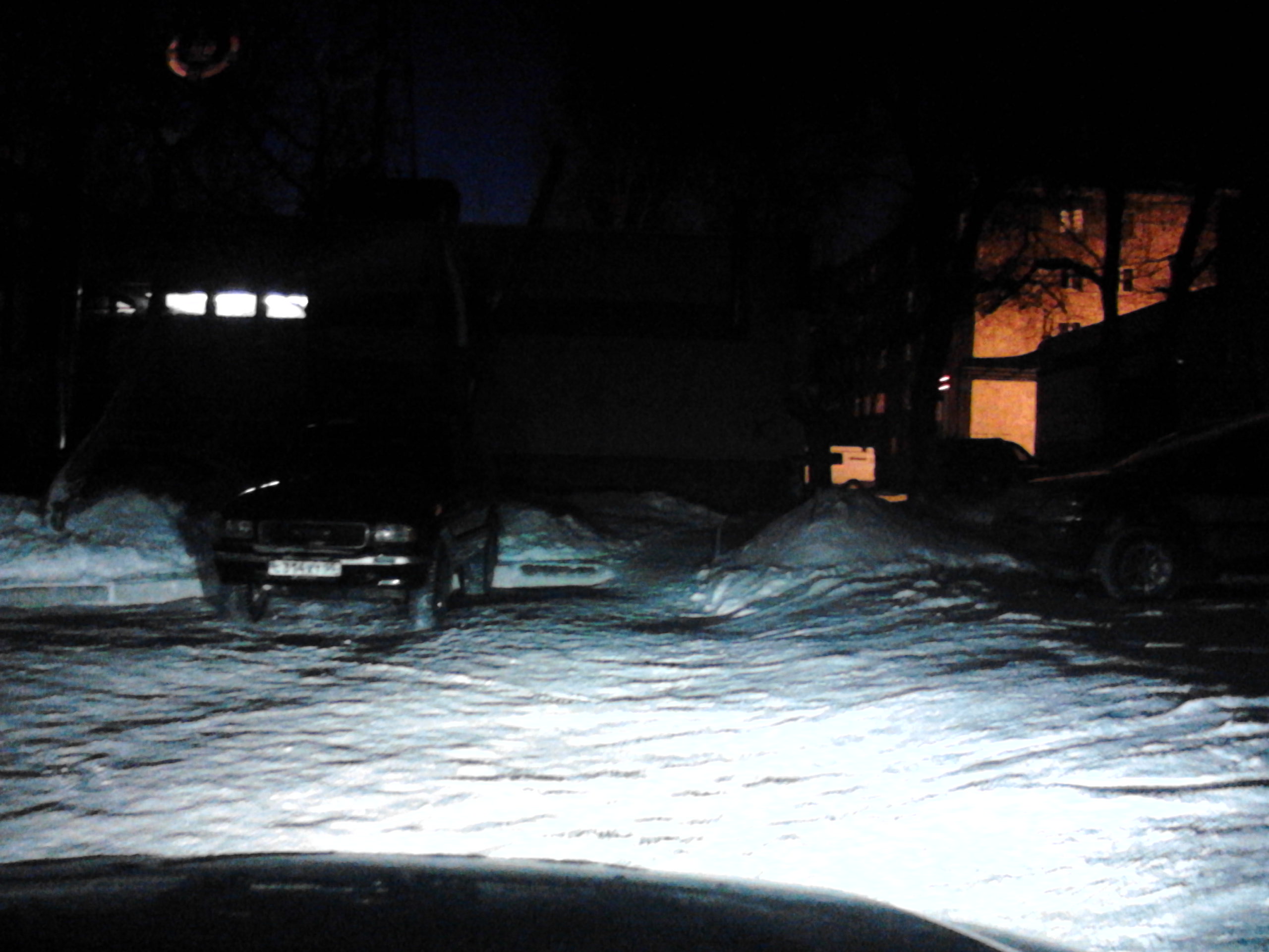

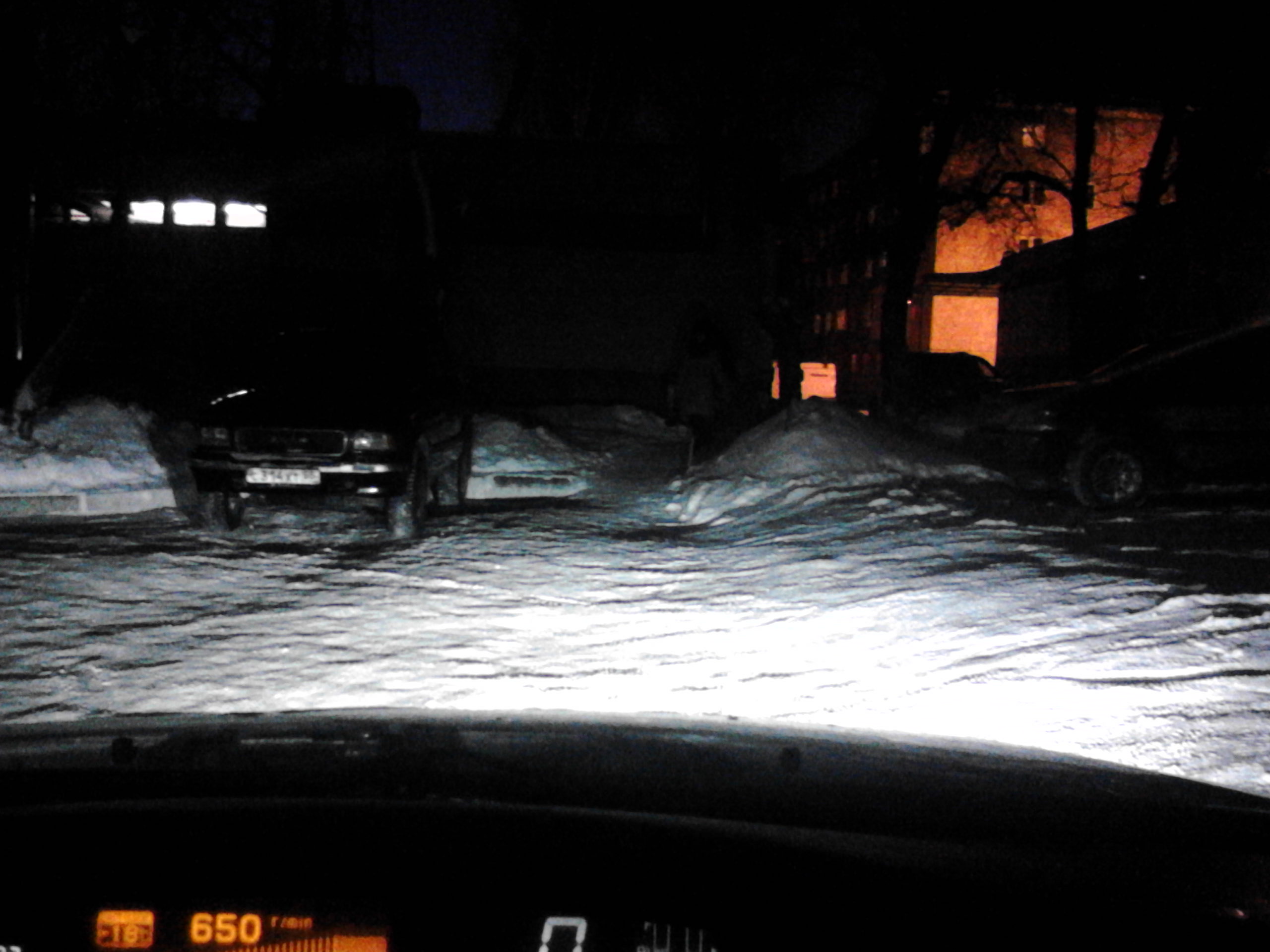

Ксенон 5000К. Фото сделаны телефоном камера 3 MP. К сожалению с фотоаппарата в 20 MP фото не выложить слишком большой фаил :evil: Камера не передает настоящее ощущение извиняйте уж
фото с пометкой 1) свет без стекла ПТФ. Как видно свет более пучком
фото с пометкой 2) свет со стеклом ПТФ. Здесь свет ложится более большим углом
Добавлено спустя 3 минуты 56 секунд:
Подключал через блок розжига ближнего света правая фара закрыта тряпкой
Комментарий к файлу: 2) свет линзы без стекла на ПТФ. это если бы полирнуть стекло до прозрачного состояния
IMG_20140117_192654.jpg [ 440.97 КБ | Просмотров: 2432 ]
Комментарий к файлу: 2) свет падает в ноги к ступням камера на уровне лица расстояние до машины 12м
IMG_20140117_192714.jpg [ 356.35 КБ | Просмотров: 2432 ]
Комментарий к файлу: 1) свел линзы со стеклом ПТФ как оно есть не полированное
IMG_20140117_192801.jpg [ 459.97 КБ | Просмотров: 2432 ]

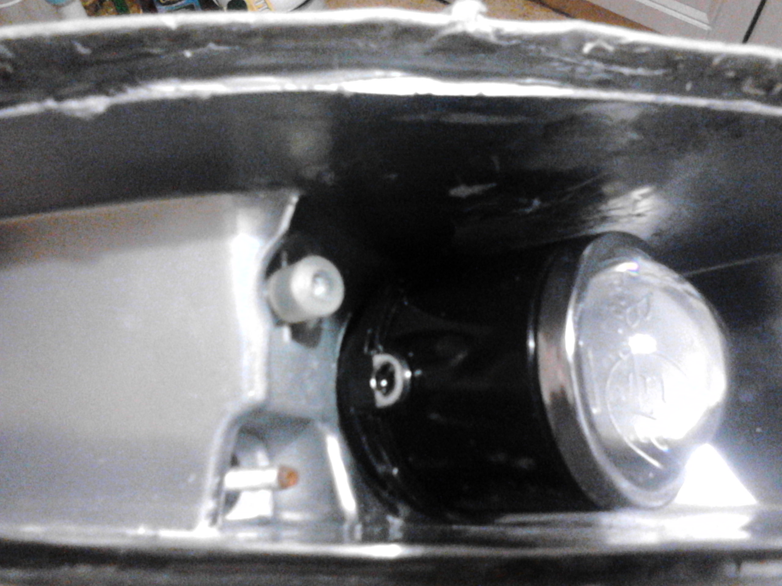

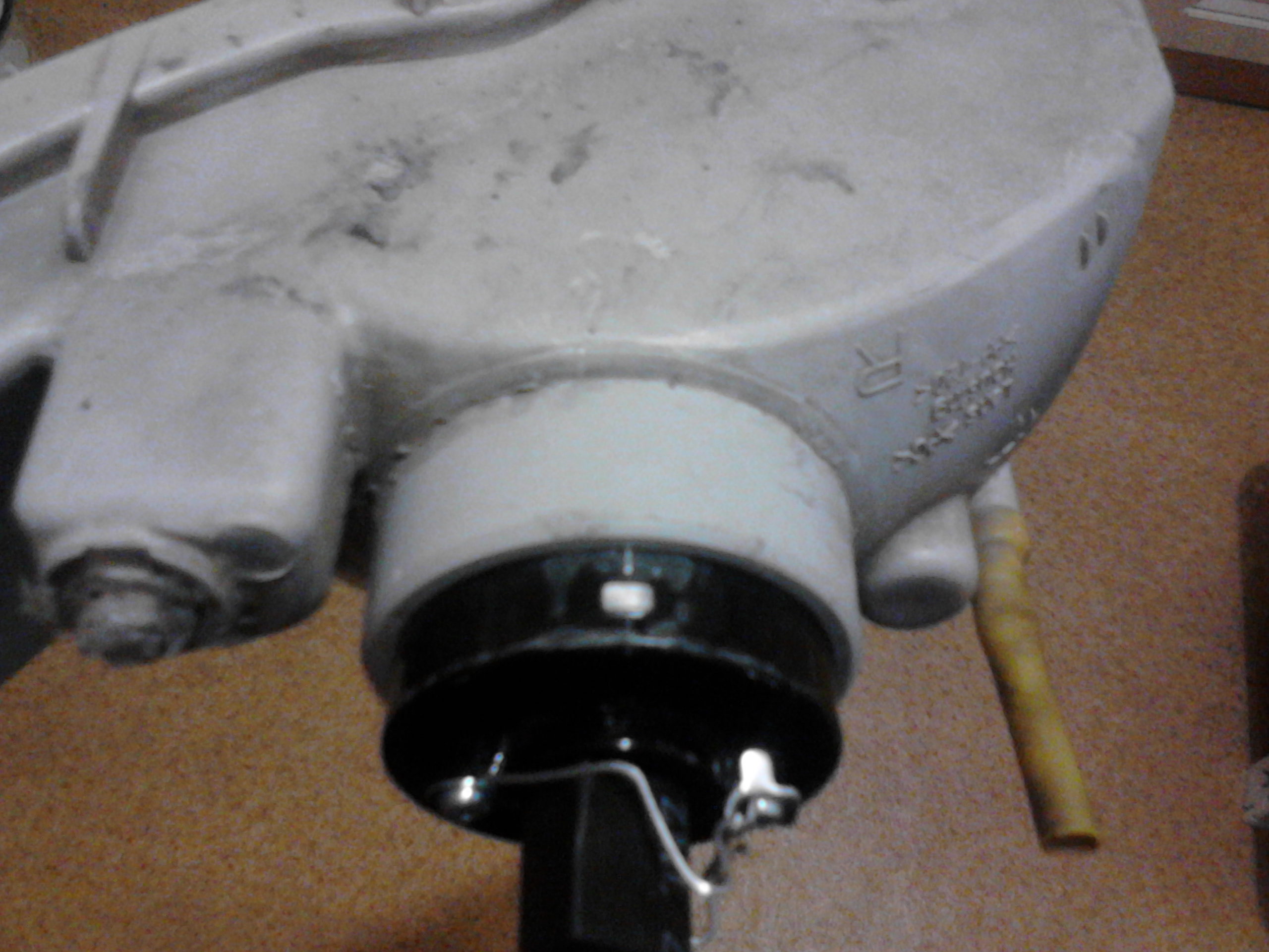

В принципе ПТФ готова осталось стекло на место вклеить, проделать операцию с левой ПТФ и воткнуть это все на место.

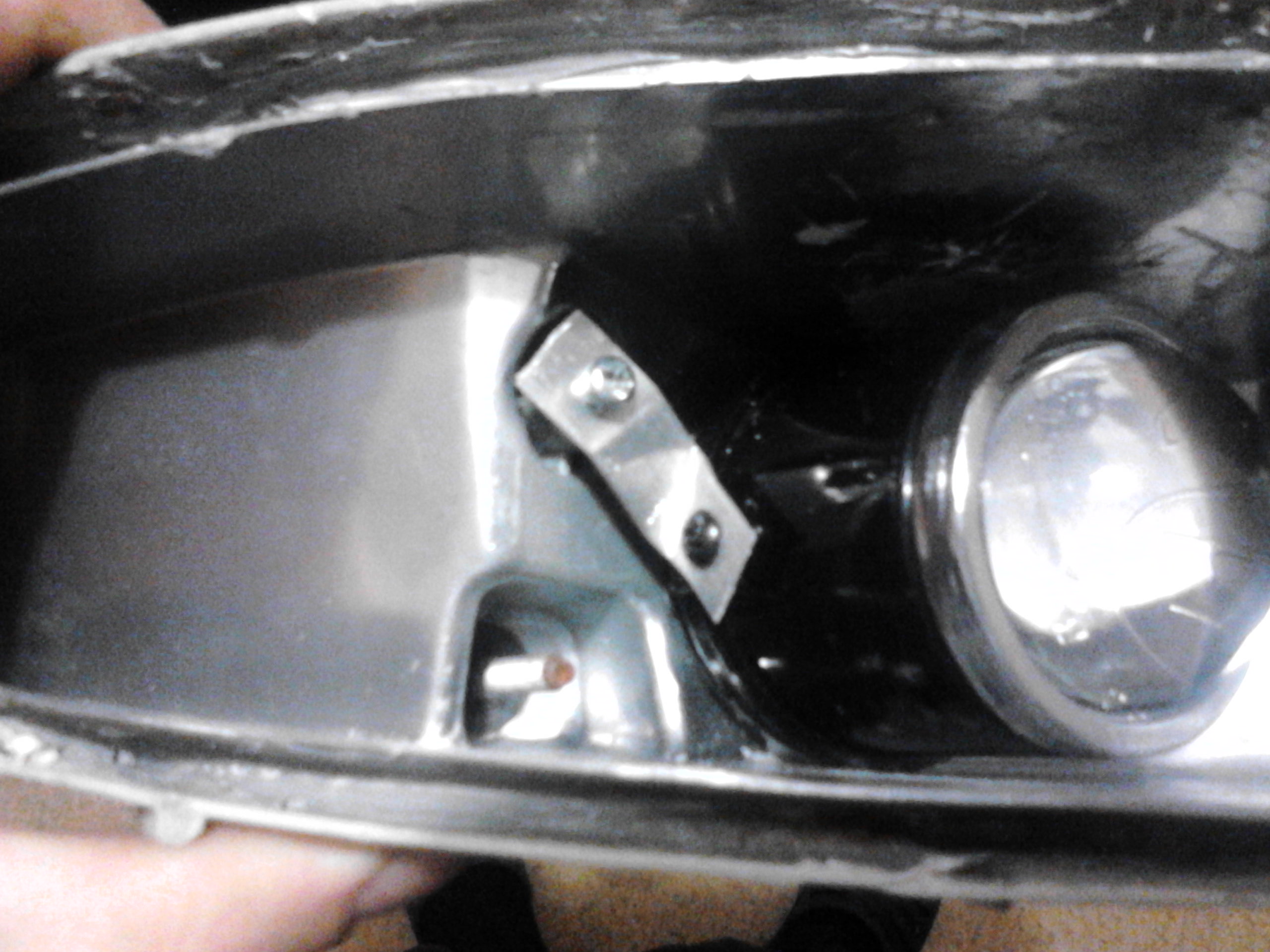

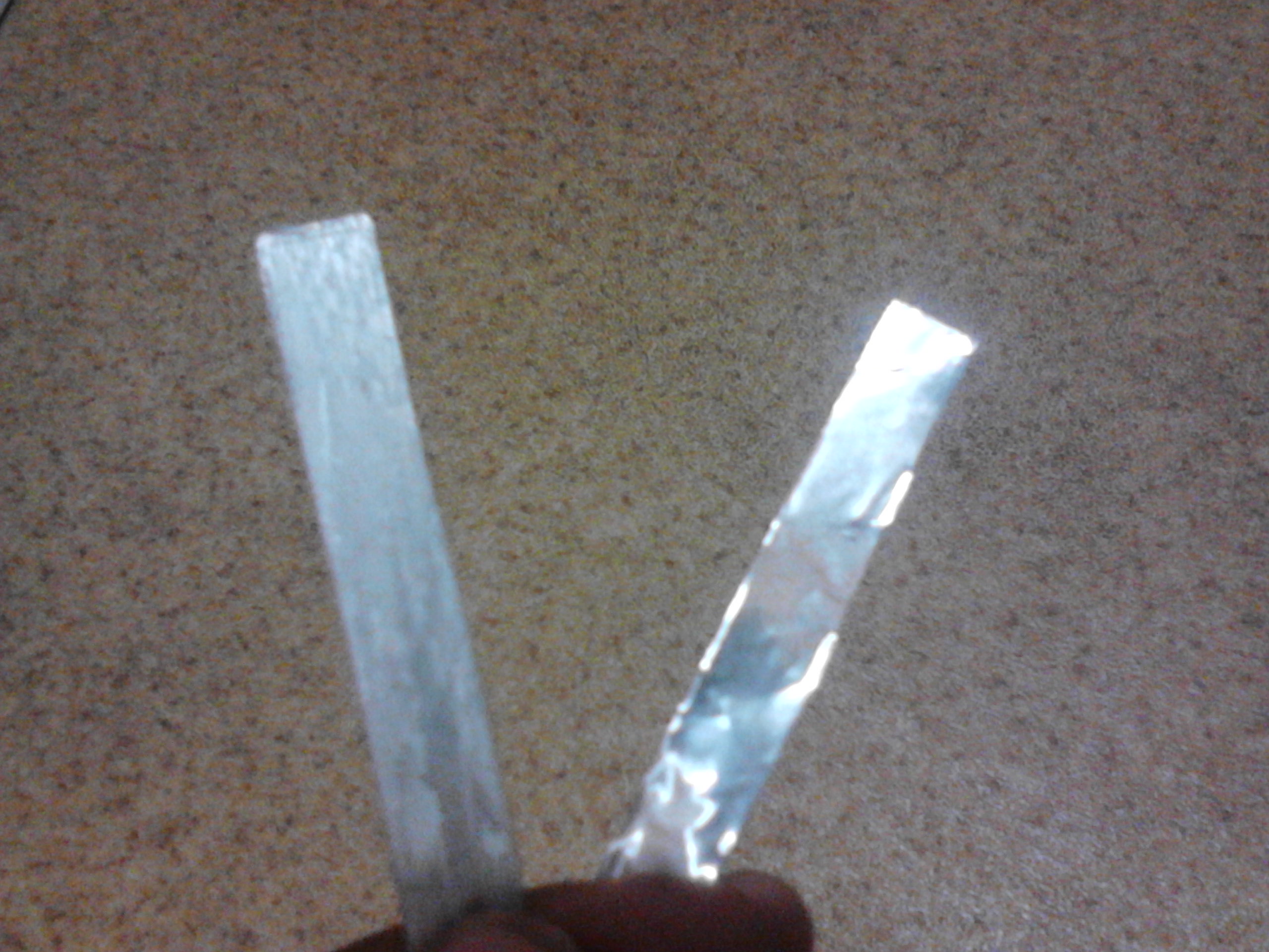

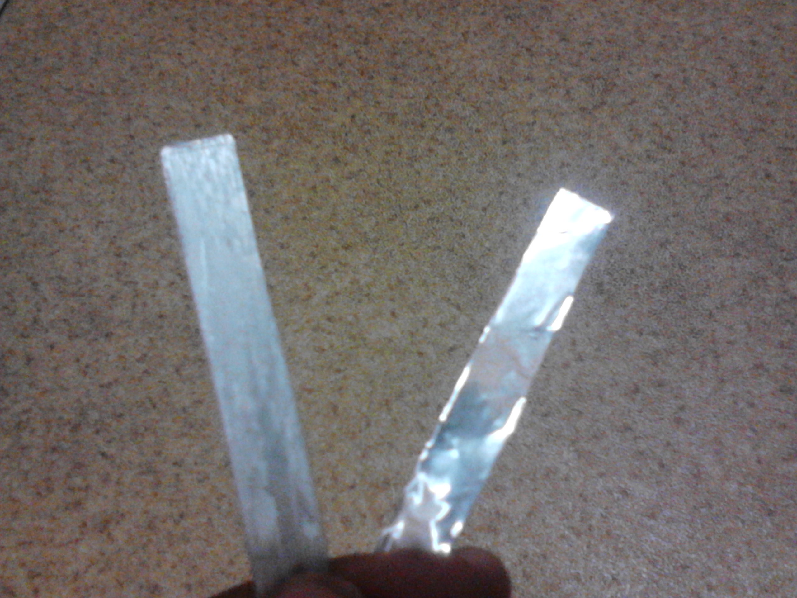

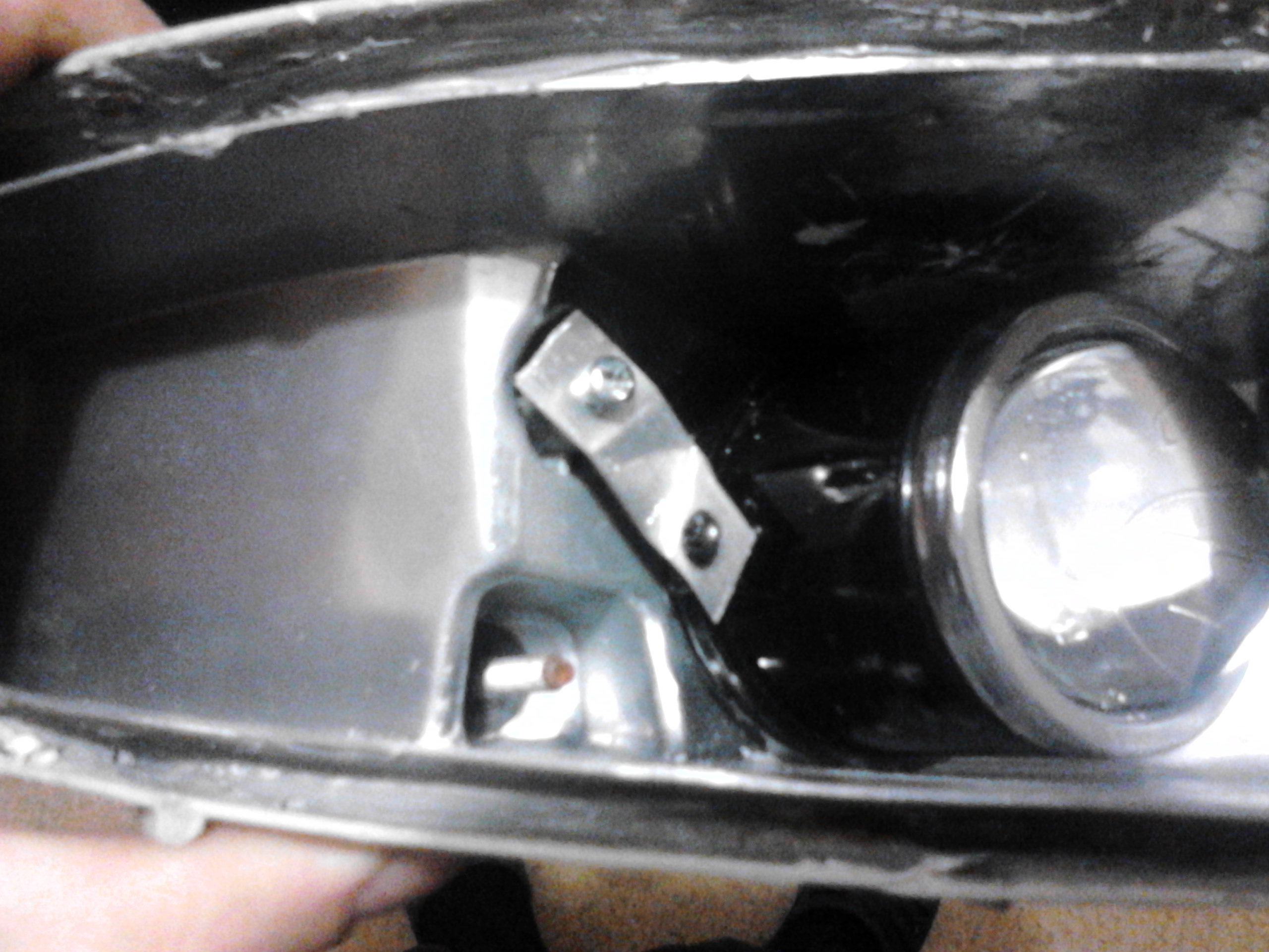

Что требовалось для работы и как это повторить тем кому понравилось.
1) Разобрать ПТФ для этого пользуемся духовкой что бы снять стекло с герметика
2) Выбрасываем отражатель больше он не нужен
3) На линзовом модуле, его хвостовой части, спиливаем напильником под ноль три уса за которые фиксируется пыльник
4) ПТФ отправляем в духовку температура 240 градусов нагреваем 15мин (может и побольше нужно хорошо нагреть) после чего с силой проталкиваем модуль хвостовой частью через ПТФ до упора. После чего оставляем остужаться модуль почти зажмет.
5) Выставить модуль по горизонтали помогут винты по бокам модуля и винты которые прикручивали отражатель в ПТФ их надо свести одинаково по высоте (то есть с левой стороны замерить от винта на модуле до винта на корпусе ПТФ так же и с правой стороны расстояние должно быть одинаково)
6) Закрепляем модуль с оной стороны алюминиевой полоской (алюминь при нагреве не ведет)
7) Одеваем стекло если понравился широкий свет и ГОТОВО
7/1) Полируем стекло до прозрачного если понравился свет пучком и ГОТОВО (полировать советую ту часть где выходное пятно света на стекле)
Добавлено спустя 5 минут 12 секунд:
Это ни о чем, как с места установки светят?
Это был пробный уличный засвет, все в процессе и камера телефона не передает правду нужно глазами видеть :smile:
Добавлено спустя 5 минут 15 секунд:
Для себя лично решил оставить стекло как оно есть широкий угол света очень понравился.
Вся эта работа выполнена по причине того что родные отражатели поржавели хром осыпался и светили под носом на метр и регулировка их в верх вниз не дала эффекта.
Добавлено спустя 1 час 7 минут 36 секунд:
к стати забыл про пыльник, на выходных посмотрю что подойдет.
Комментарий к файлу: задняя часть теперь вот такая
IMG_20140117_235433.jpg [ 467.47 КБ | Просмотров: 2402 ]
Комментарий к файлу: для фиксации нужна алюминиевая пластинка ширина 10мм толщина 1-1.5мм и фольга для трафарета
IMG_20140117_235650.jpg [ 594.47 КБ | Просмотров: 2402 ]
Комментарий к файлу: вот за эти два болта скрепляем пластинкой
IMG_20140117_235501.jpg [ 497.28 КБ | Просмотров: 2402 ]
Комментарий к файлу: получится вот так
IMG_20140118_002518.jpg [ 494.97 КБ | Просмотров: 2402 ]

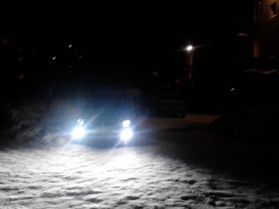

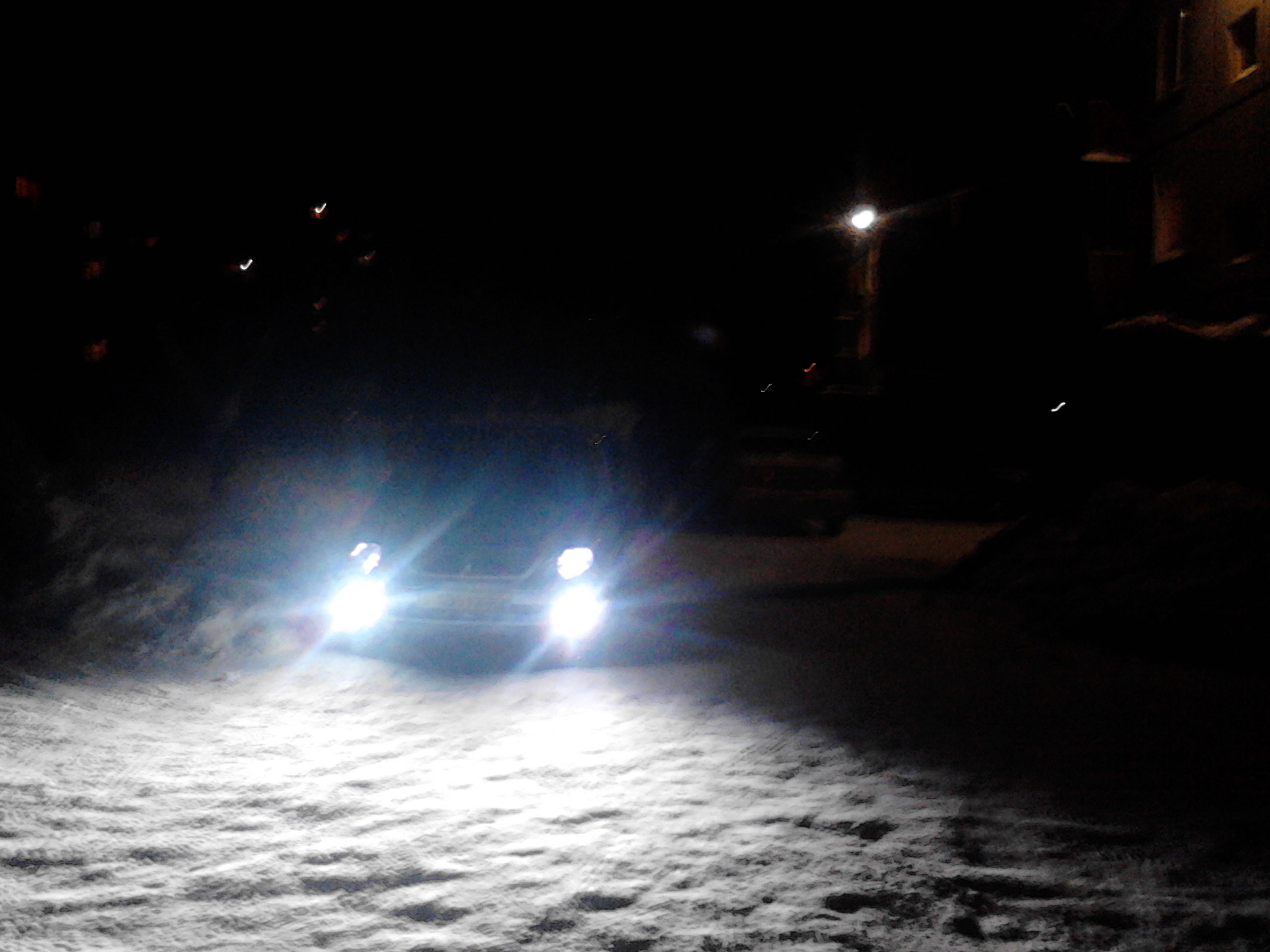

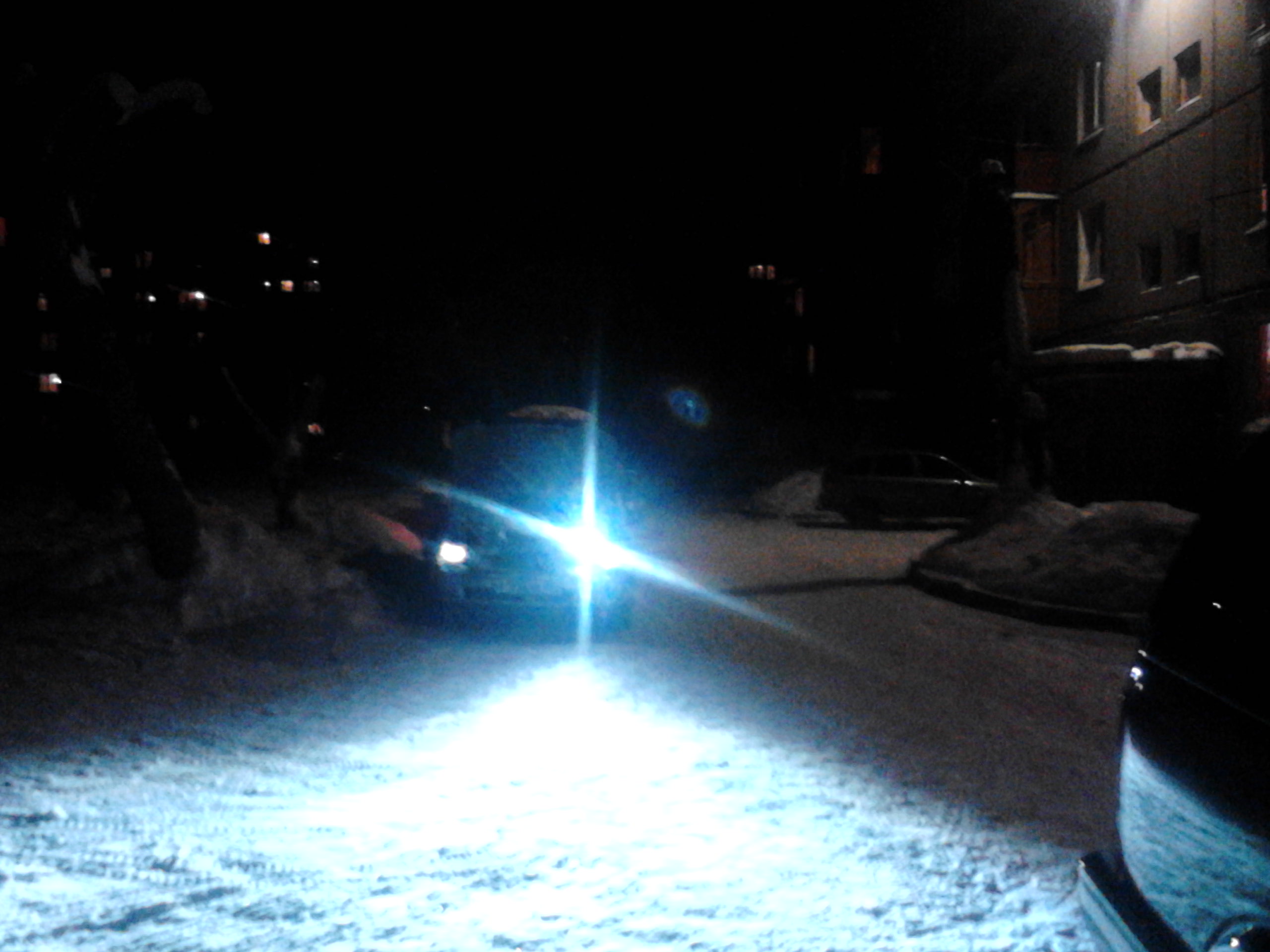

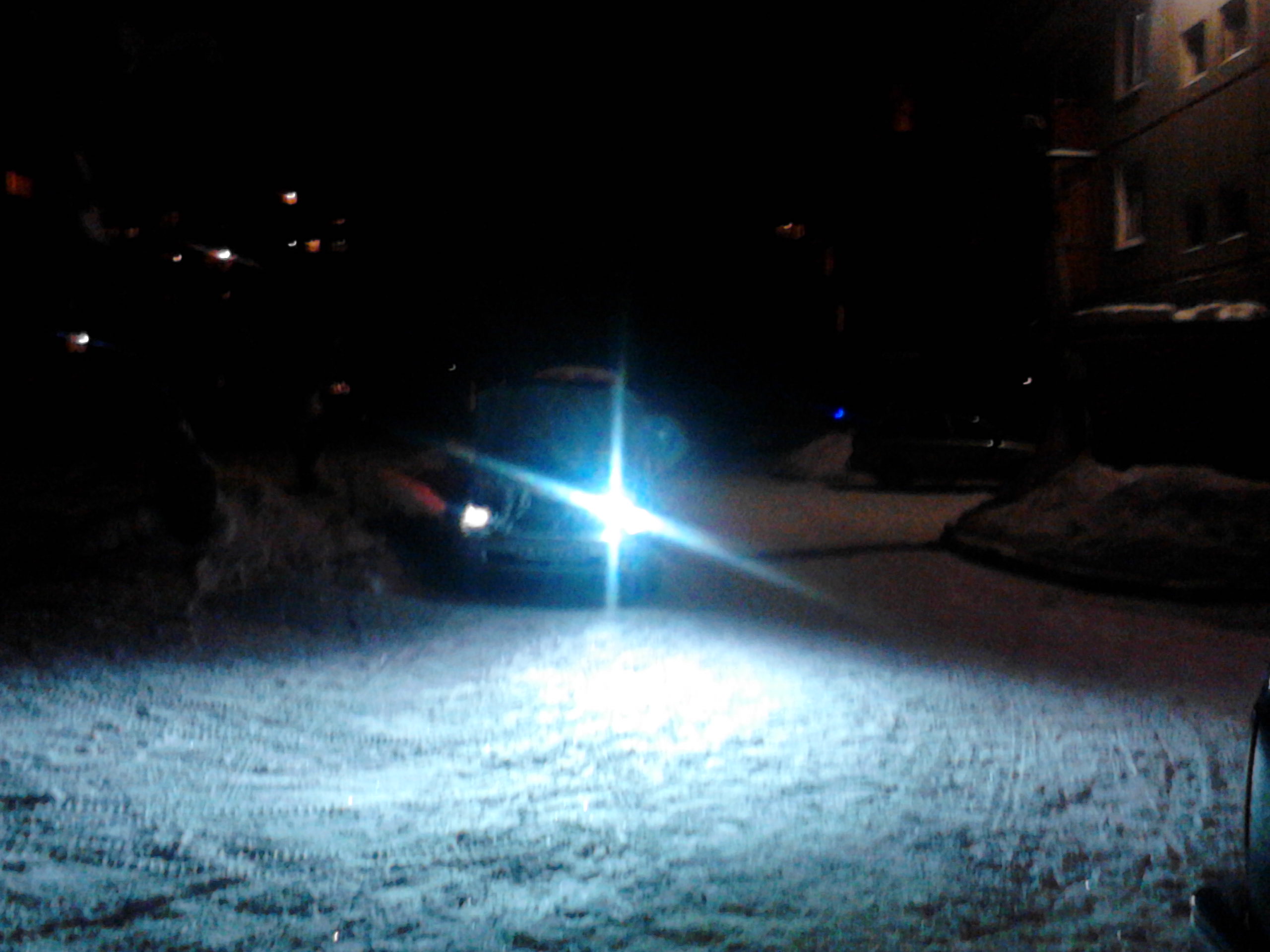

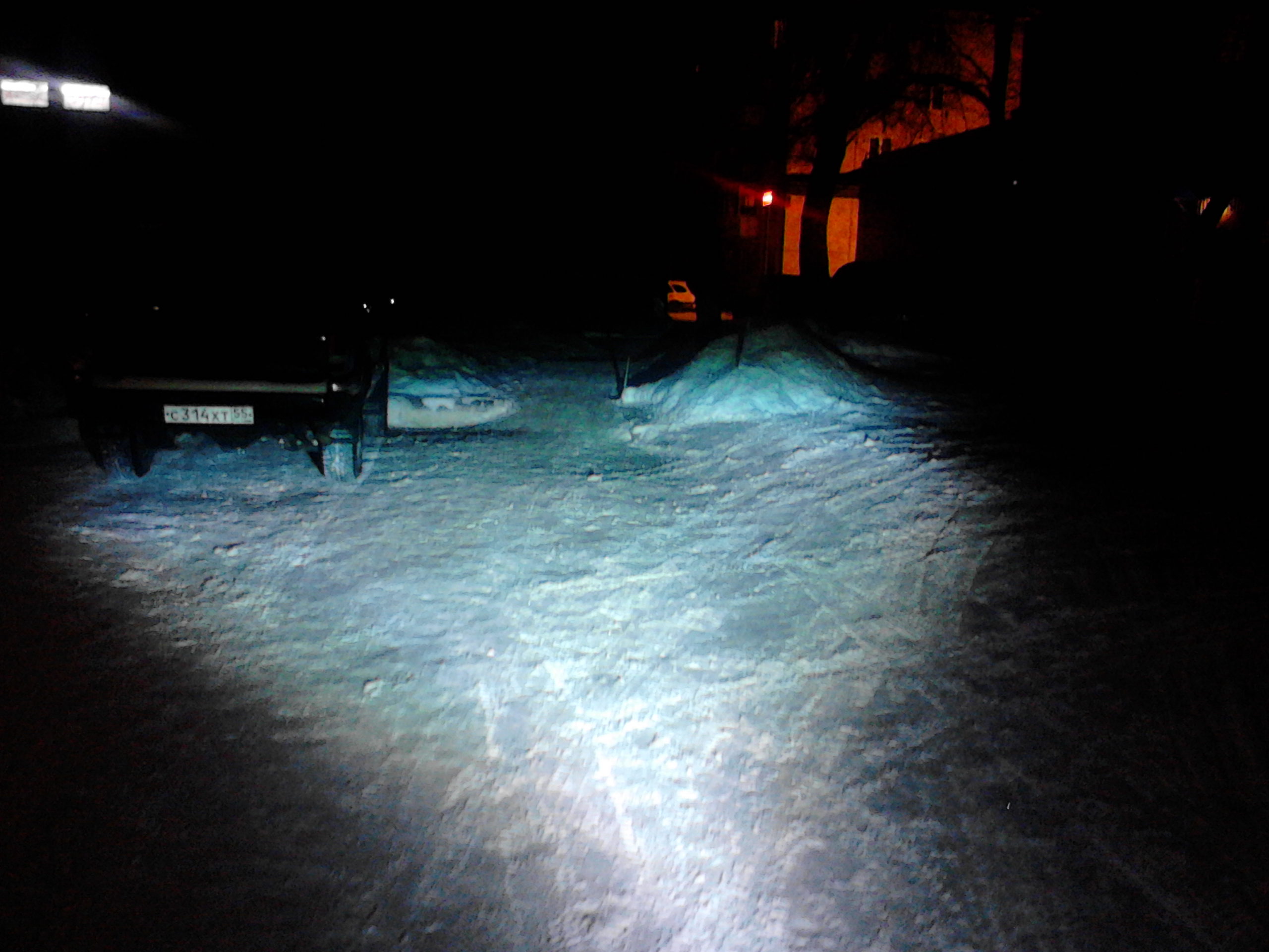

Получилось самая эксклюзивная виста
Не нужно писать что СЛЕПИТ, для этого зайдите на кухню посмотрите на лампочку потом сфотайте её и посмотрите фотку (тоже слепит)
Лампочки для ДХО еще не подключил у нас погода не жалует последнее время
Комментарий к файлу: Не нужно писать что слепит. Качество фотки гомно
IMG_20140123_192134.jpg [ 354.41 КБ | Просмотров: 2313 ]
Комментарий к файлу: вид из салона
IMG_20140123_192245.jpg [ 380.16 КБ | Просмотров: 2313 ]
Комментарий к файлу: То же из салона
IMG_20140123_192300.jpg [ 414.97 КБ | Просмотров: 2313 ]
