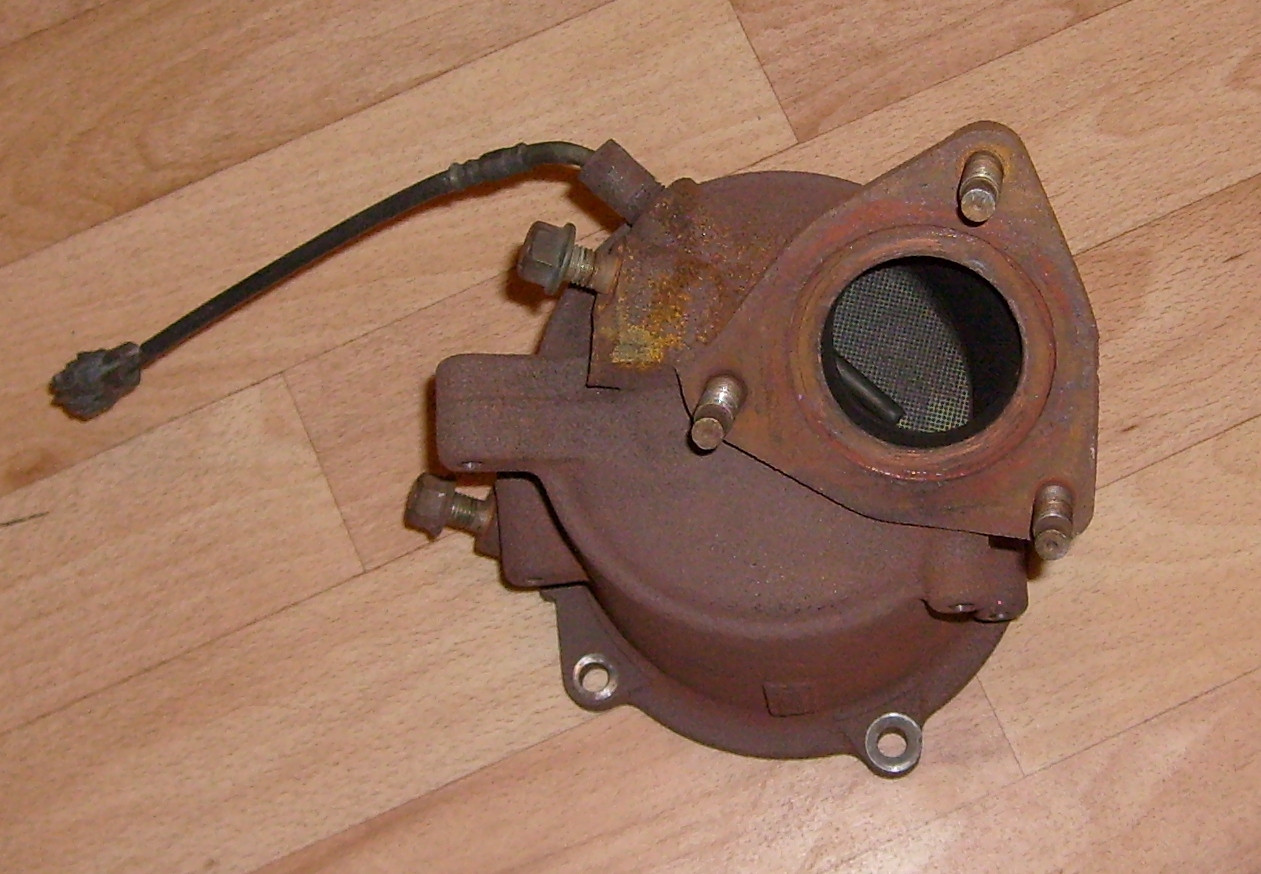

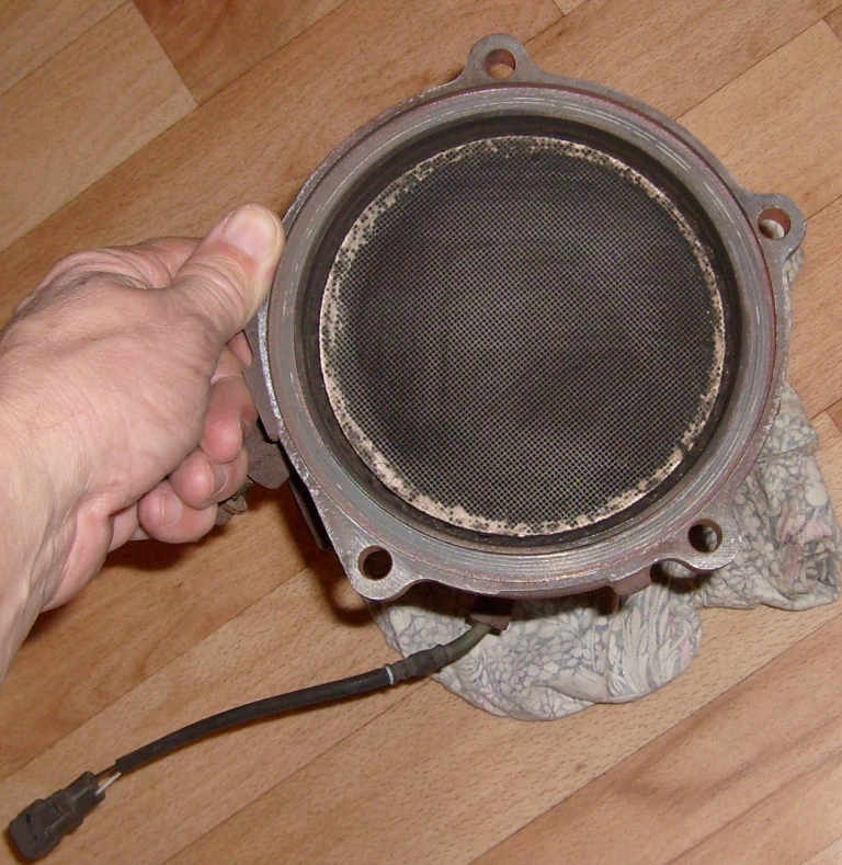

Вот вам фото смотрите сами.
Верхнюю сетку просто немного ножиком поскребли, тряпкой протёрли и продули. По краям видно, что уже забилось немного.
Нижнюю сетку просто продули. К ней подобраться трудно.
Всё видно.
У нас на 3S-FE такие же ведь стоят, только без датчика температуры выхлопа??
:smile: ....
А что касается пользы, так это ж не про пользу для машины написано, а для людей, это ж про экологию.
:good: ....
