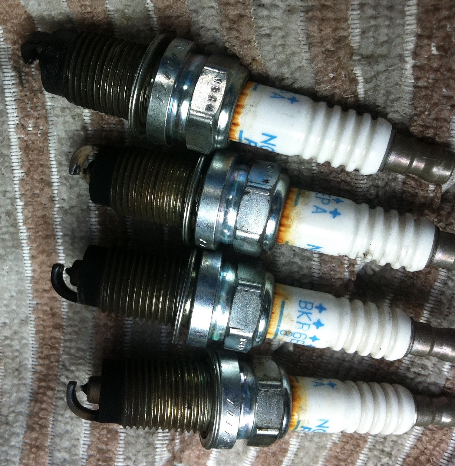

Ну вот катушки поменяешь и будет счастье! У меня после замены катушки и свечей, машина стала даже тише работать чем когда либо, и прет теперь как ракета, счастье нет предела!
Вот старые све, на одна мокрая там где катушка не работала! Подскажите а что это за рыжая полоска на белой фигне под маркировкой? Их что пробило все?

Это следы от электрических пробоев изолятора.
Это плохо или нет :smile:
ARDEO SV50G 1999г. 3S-FSE
 Заголовок сообщения: Re: ошибки 14,15,97
СообщениеДобавлено: 20 июн 2013, 11:55
плохо. часть энергии искры уходит через изолятор, что приводит к пропускам в поджиге, повышенному расходу, потере динамики. такие свечи под замену.
Вот после замены почувствовал хорошую прибавку в динамике, и расход теперь по городу 9-11 литров, что вполне устраивает!!!
А почему часть энергии искры уходит, катушки плохие, а то новые свечи тоже так убъет?

Больше похоже на прорыв газов вокруг изолятора...
у меня такая же тема после использования "НОВЫХ" свечей купленых в магазине по 500р/шт., выглядят именно так же...
Я прошлым летом летом снял родные свечи, которые прошли 140тыщ./км и лишь на одной был рыжий ободок от разрядов, а на ваших свечах именно прорыв газов...
И на катушке от этой свечи наконечник стал немного коричневым(его я заменил), а на остальных черные и мягкие, короче как новые...
Неделю назад скидывал коллектор и вывернул свечи для осмотра- и изоляторы у всех четырех выглядят также как у вас, а нконечники все 4шт. стали коричневыми и стали дубеть...
При чем этим свечам нет и года и прошли они не более 10тыщ.
Теперь я даже не знаю где взять норм. свечи , чтоб это было не китайское Г...О, брал в провереном магазе...
На этих "НОВЫХ" счечках у меня движка не троит и вроде норм. тянет, но решил на выходных, буду ставить обратно старые свечки, не хочу чтоб они убили наконечники и катушки... :rus:

Которые на фото свечки NGK типа фирменные были от проверенного поставщика! Щас купил оригинал DENSO! Посмотрим что будет сними. А Про наконечник катушки ты прав, он стал цветом как молочный шоколад))) Ну а остальные я не видел менял на сервисе, так как самому нет возможности заменить!
Короче во всем виноваты "паленые" свечи, я так понимаю! Но вот где щас нормальные купить хрен знает, все говорят что оригинал)))

У меня старые Денсо и ставил тоже Денсо PK20GR8 оригинал в Тойотовской коробочке)))
Итог один, у меня денсо убились у тебя нжк---и то и другое палёное.... :-x
