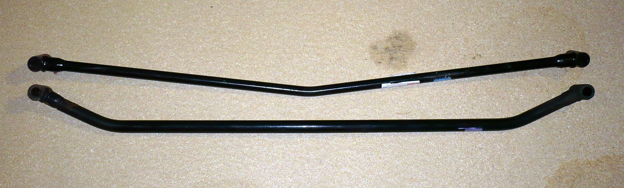

Поставил новый стабилизатор с Приуса (3 тыс. руб), около года назад, так как на разборках не нашел б\у. По каталогу проходил как заменитель. Пока все нормально. По внешнему виду помню, что форма изгиба трубы другая.

Korvilius писал(а):
кстати вроде и сама труба диаметром больше,получается который на машине стоит новый?а старый выглядит как новый))
Который отмытый - "старый". "Новый" третий год стоит вот и замарался.
Vista Ardeo 1999 3S-FSE - продана, Runx 2001 1NZ-FE - у жены
 Заголовок сообщения: Re: Куплю задний стабилизатор
СообщениеДобавлено: 19 авг 2013, 16:09
Всё понятно.
Никакой это не торсион\пруток, никаких внешних конструктивных изменений нет.
Могу предположить только улучшение характеристик за счет изменения прочности металла или незначительного утолщения в диаметре несущей нагрузку трубы. Потому и номер изменился, а цена уменьшилась. Просто так ценник уменьшать не стали бы.

jannoss, если будет возможность, взвесьте старую и новую железяку и померьте диаметр где-нибудь в середине. Прикинем из трубы новый или всёже из прутка ;) Как я помню, мой новый был раза в 1,5 тяжелее старого. При этом он тоньше.
Хорошо, как привезут и изомерию и взвешу..., на этой неделе обещали доставить.

была не была) заказываю стабилизатор 48812-47010))

Сегодня пришел стабилизатор 48812-47010, я про него отписался здесь http://www.vistaclub.ru/forum/viewtopic.php?f=16&t=1013901&p=239222#p239222
О как. Визуально уже 2 отличия есть.
