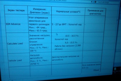

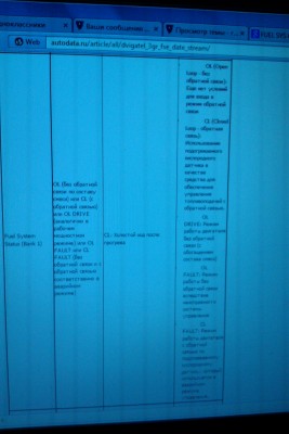

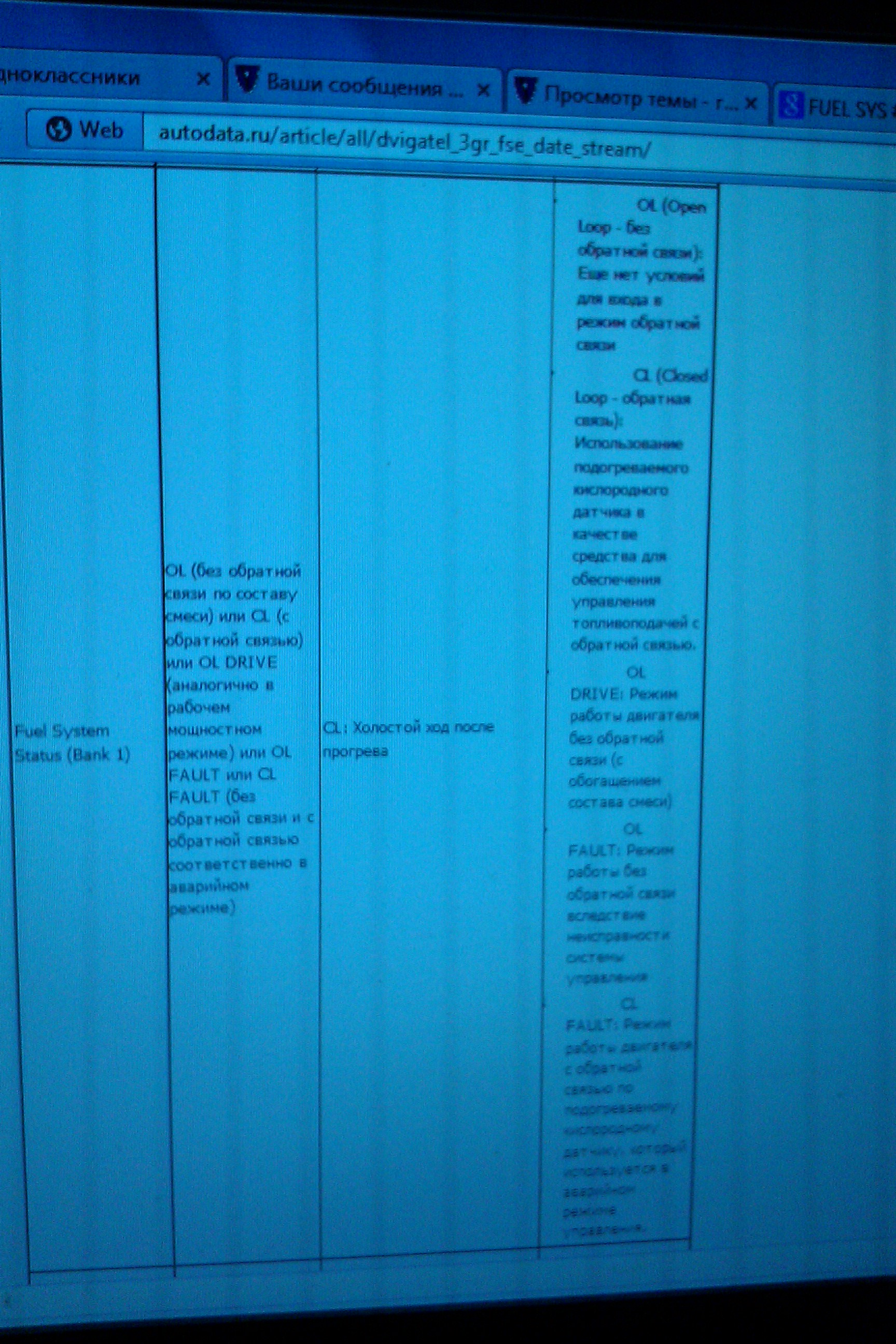

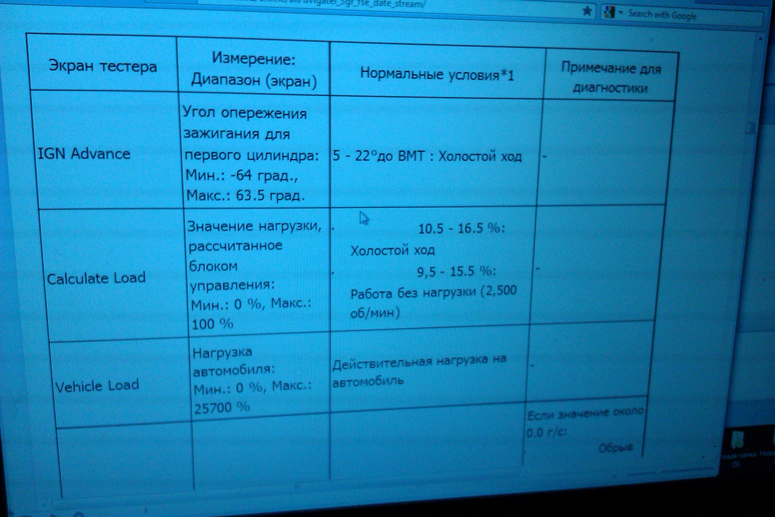

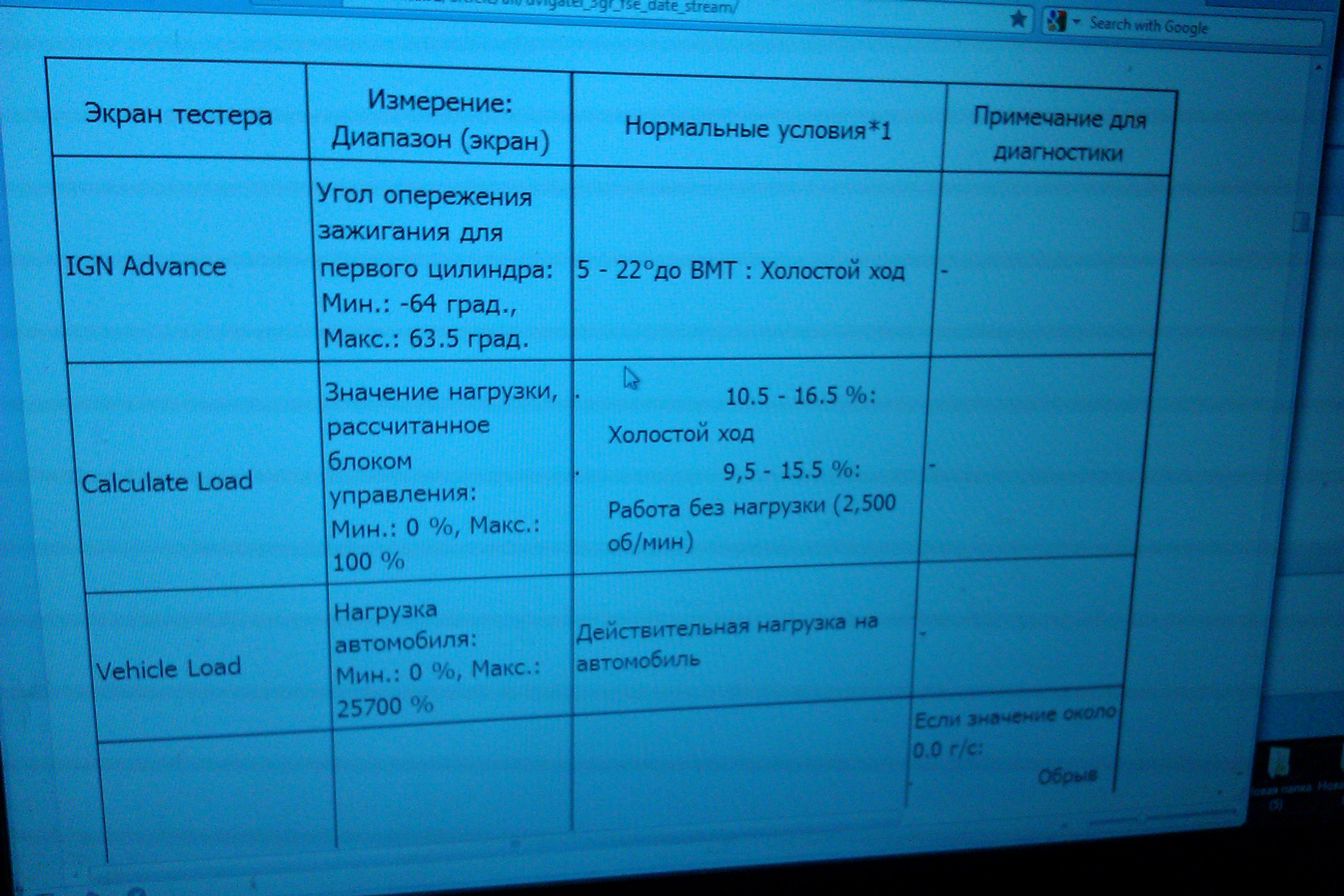

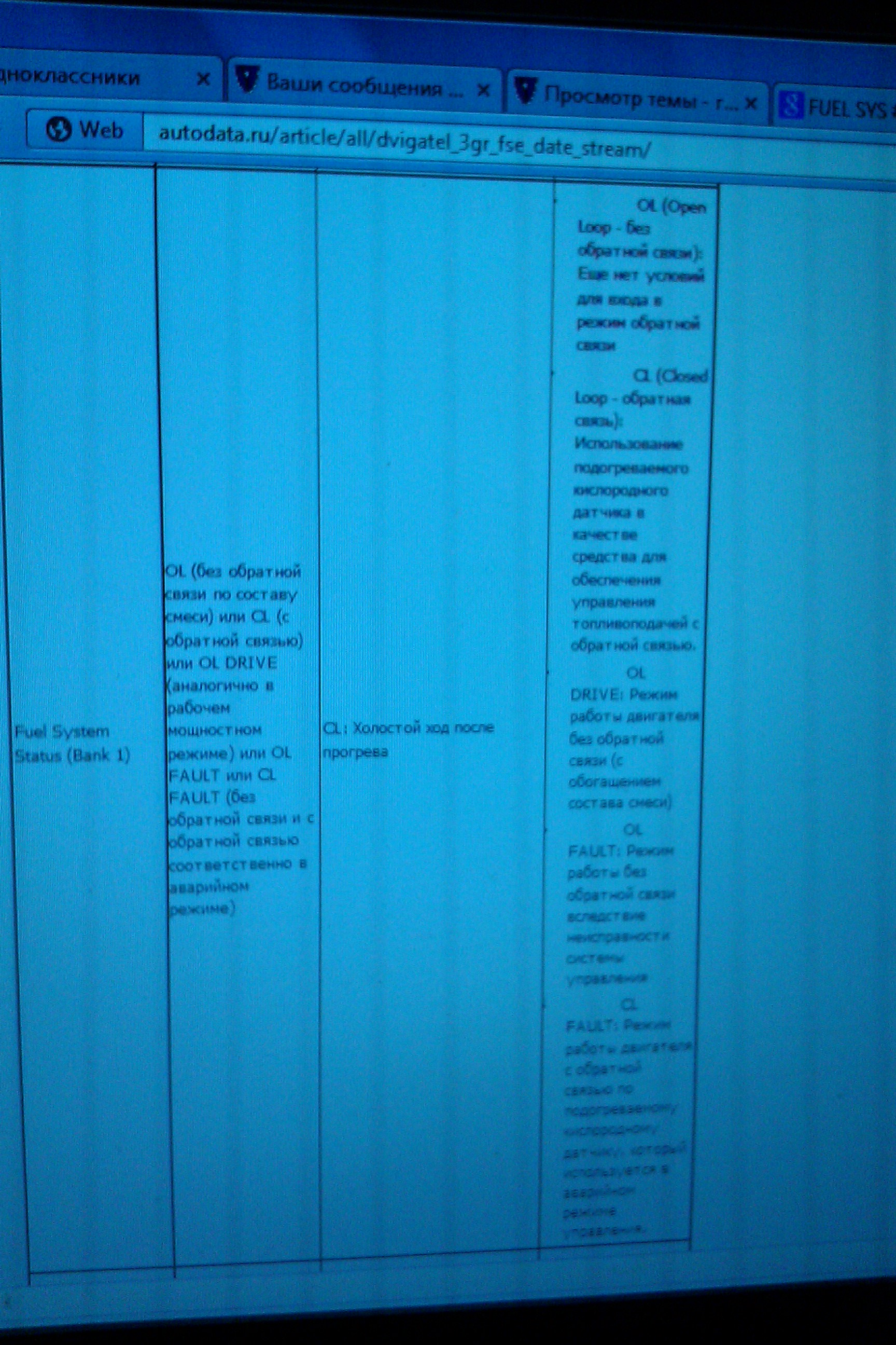

сегодня делал очередную диагностику со знакомым и комп по топливу показал это FUEL SYS #1 CL-no fault......и еще Calculated Load 26.66 27.65% если у кого было подобное и что это вообще значит отпишитесь пожалуйста....
 Заголовок сообщения: Re: глушишь и не заводится
СообщениеДобавлено: 23 янв 2014, 20:37
Зарегистрирован: 03 авг 2010, 03:00
Сообщения: 507
Тем: 30
Репутация: 48
http://autodata.ru/article/all/dvigatel ... te_stream/
Добавлено спустя 2 минуты 54 секунды:
это все что я нашел( другой двиг
Добавлено спустя 5 минут 4 секунды:
fault переводится как дефект - т.е. no fault - нет дефекта?
Добавлено спустя 6 минут 21 секунду:
с форума дром
http://forums.drom.ru/toyota-general/t1 ... 27-p7.html
IMAG0646.jpg [ 914.91 КБ | Просмотров: 1790 ]
IMAG0647.jpg [ 999.44 КБ | Просмотров: 1790 ]
