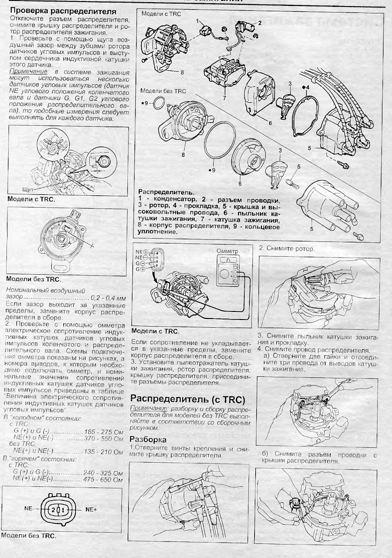

Someonoz писал(а):
ммм получается возможно какой-то из этих датчиков умер и не идет ток ? а как посмотреть работоспособность датчиков этих ?
трамблер.jpg [ 426.97 КБ | Просмотров: 2480 ]

Ну взял я сегодня катушку трамблер другой говорит рабочий поставил я значит ее проверил цешкой напряжение на коммутатор и с коммутатора на катушку так вот ток идет а сам прикол в том что из основного отверсия где отходит провод на трамблер нету напряжения как быть ?
 Заголовок сообщения: Re: 3S-FE Ездил и вдруг не заводится, ремень на месте, насос не слышно.
СообщениеДобавлено: 22 фев 2014, 21:19
Сообщения: 12747
Вообще не понятно, трамблер у вас со встроенной катушкой или нет?
