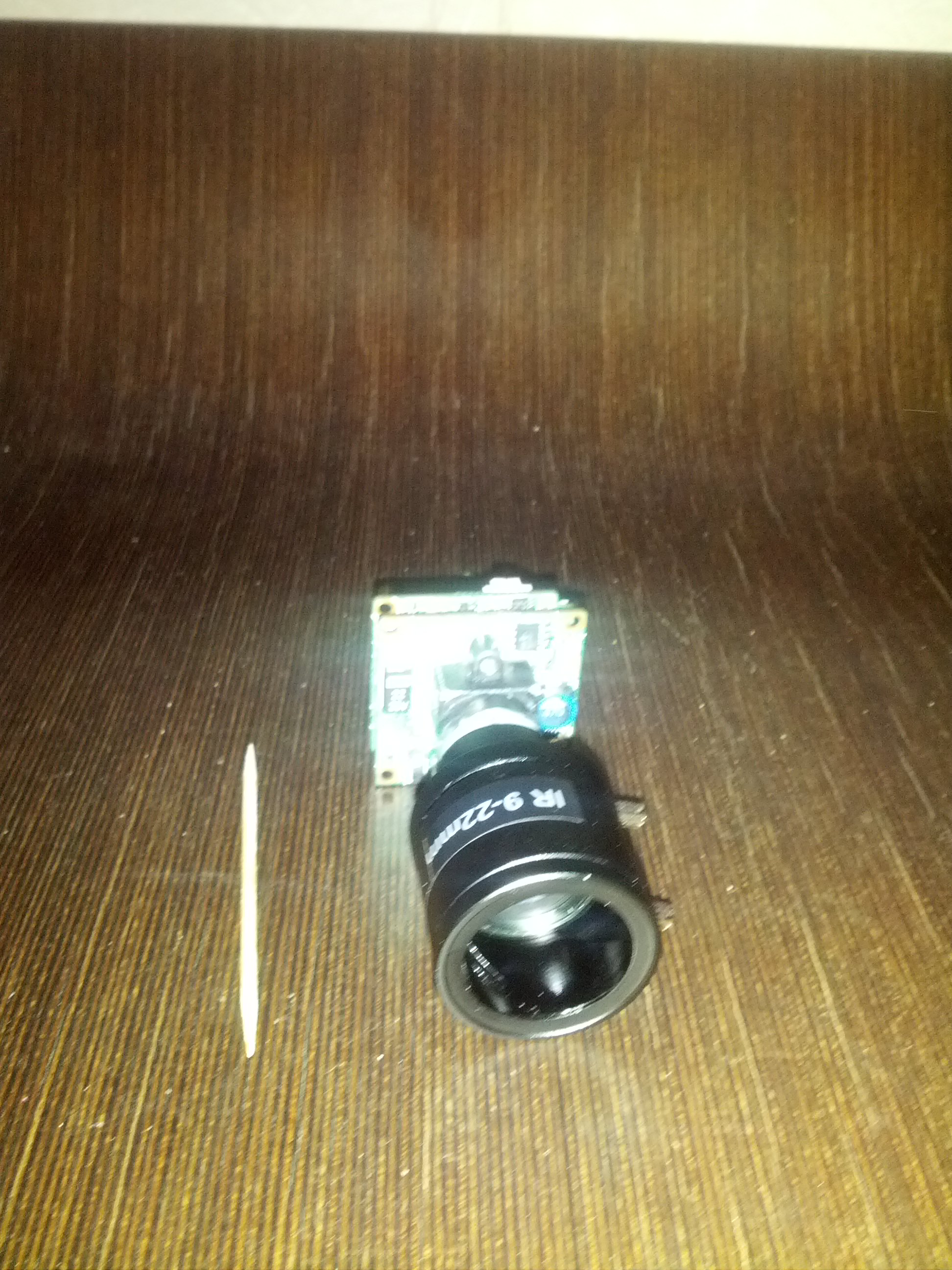

Сообщения: 286
Репутация: -71
В свое время использовал такую
IMG_20140524_131801.jpg [ 972.91 КБ | Просмотров: 3485 ]
Как у неё картинка когда едешь против солнца? Не засвечивается? И с каким процессором обработки видео она?
У меня сейчас стоит KPC-S28 http://xn--80aaadkj7arnhct.xn--p1ai/. Дак она всё изображение засвечивает когда против солнца едешь. Пришлось на объектив пластмасоовую трубку выточить 5 см в длину. С трубкой получше, но не идеально. В этой камере никакого процессора обработки видео нет. Вот интересно стоит ли купить с Effio-P камеру? Или так же будет засвечивать.

Сообщения: 286
Репутация: -71
chem407 писал(а):
Не помню точно марку, знать от Sony со всевозможным наворотами, брал за 5300 без объектива.
Ни чего не засвечивается.
