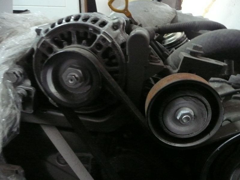

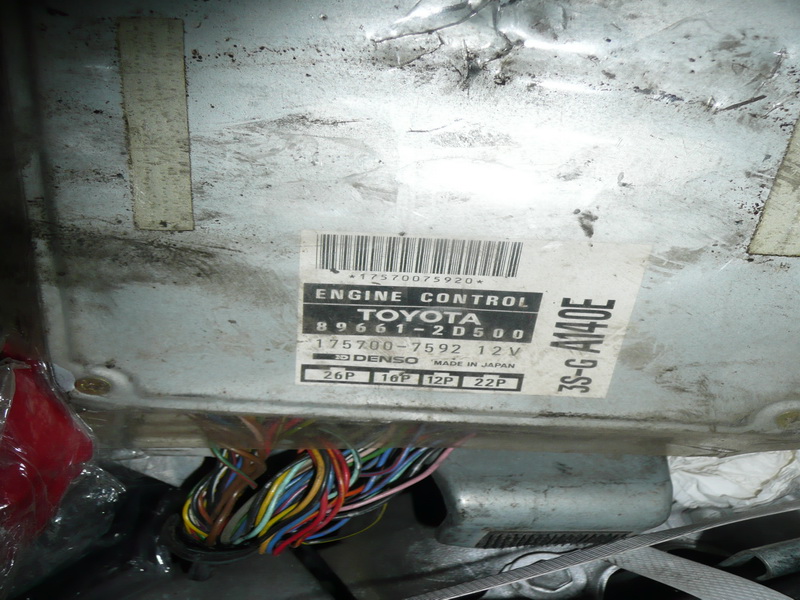

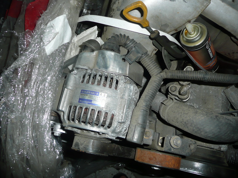

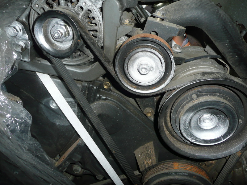

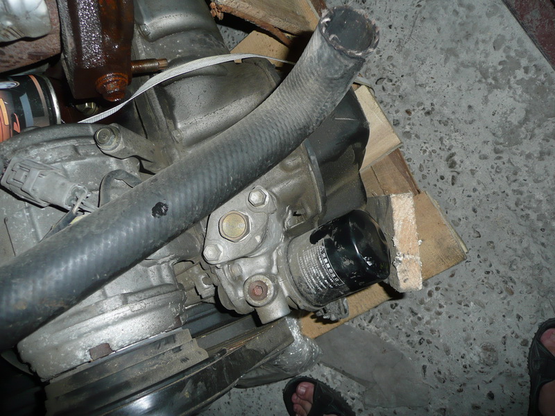

Значит забрали движок из транспортной(пришлось еще мне отдать 1510 за хранение)
Осмотрел движок,потрогал проверил(все двигается все ходит,все чисто)
На движке есть все навесное,коса и блок предохранителей.Коробка тоже вся в сборе.
Мужики рады,говорят электрику почти нечего не надо делать,сростить пару проводов а так все есть.
Скрутил коллектор(скрутился легко,все отошло без проблем)
Дальше купил ГРМ оригинал 2000р+прокладку на коллектор выпускной 650р.
Купил Декстрон 3 Кастроловский 7 литров 2100.Антифриз X Frize 7 литров 650р
Дальше прошерстил разборы ну и поехал на тот который самый большой(где мне показали гору трасс выпускных)
Пролазил там полтора часа,нашел всего 2 варианта и ни не подошли :(
Значит придется делать фланец самому,купил картон снял шаблон в понедельник буду делать.
На сегодня все,фото движка прилагаю.
