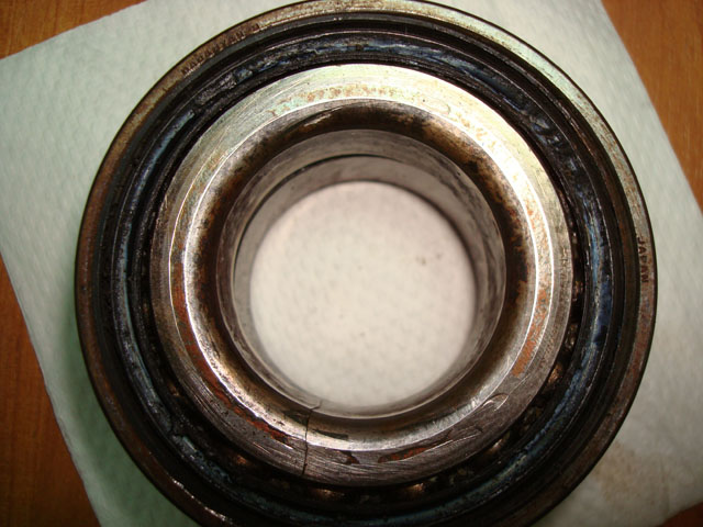

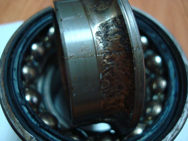

Репутация: 106
У меня тоже зимой гудели передние подшипники, аж народ оборачивался. Как потеплело гул пропал. Была вибрация при разгоне. Если при повороте притормозить, был скрежет метала. На фотках то, до чего я доездился. На СТО сказали, что их не разу не меняли. Пробег 134т. Внутренняя обойма треснула, это не при демонтаже. Люфт подшипника где то 3мм. Сейчас нет вибрации при разгоне, и скрежета при торможении.
Комментарий к файлу: трещина
1885.jpg [ 81.93 КБ | Просмотров: 4837 ]
1889.jpg [ 99.32 КБ | Просмотров: 4826 ]
РАРИТЕТ!!!
Сдай в музей автокосяков в СельХоз на автофакультет, они тебе пузырь за "такое" реально поставят!!!
P.S.Жаль у нас в КосоПузии военный автоинститут разогнали, я б туда на кафедру Ремонта АТ отдал за пиво...
:D :D :D

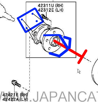

Для начала ступицу нужно снять. Затем прикрутить к внутренней стороне ступицы пластину, с наружней стороны устанавливаем съёмник и давим им в эту пластину. Пластина должна быть достаточно толстой(5мм). Сам подшипник поменять не получится, т.к. его корпусом является сама ступица. Если уже хорошо стучит, то разбирать смысла нет, нужно менять ступицу целиком. Устранить люфт подтяжкой гайки привода тоже не получится.
