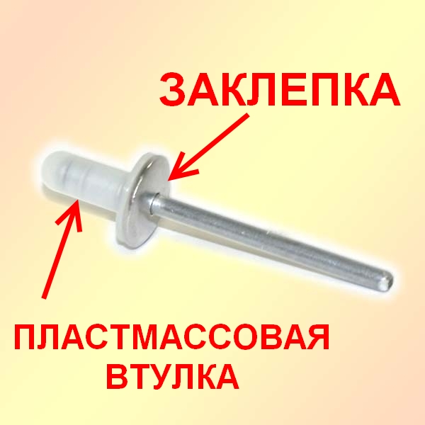

Заклепка то на 6мм, но на не еще надевается пластмассовая втулочка, которая и предотвращает протекание в багажник.

Linkin писал(а):
ну тогда искать по каталогу, авось есть :)
А что там искать, код заклепки Toyota 90269-06013, цена 13-20руб. на Exist.ru

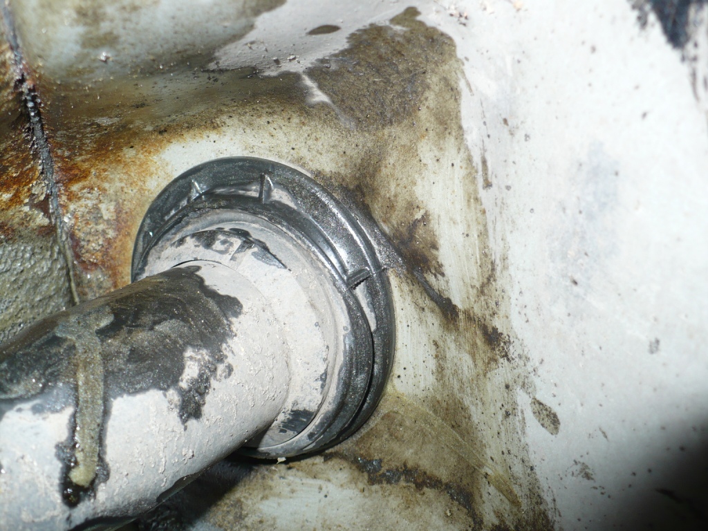

Только вопрос - получится ли простым пистолетом заклепать их? И еще вопрос про втулку - разве крыло через эти отверстия напрямую связано с багажником? А в арке только пыльник защищает? что то слабо верится.

В Ардео внутри арки ничего нет. Как в седане-хз...

Что значит ничего нет? :) понятно что ничего нет, я имею ввиду что арка с багажником то не связана напрямую :)
Linkin, я вроде правильно твой пост прочитал? Конечно, не связано...
