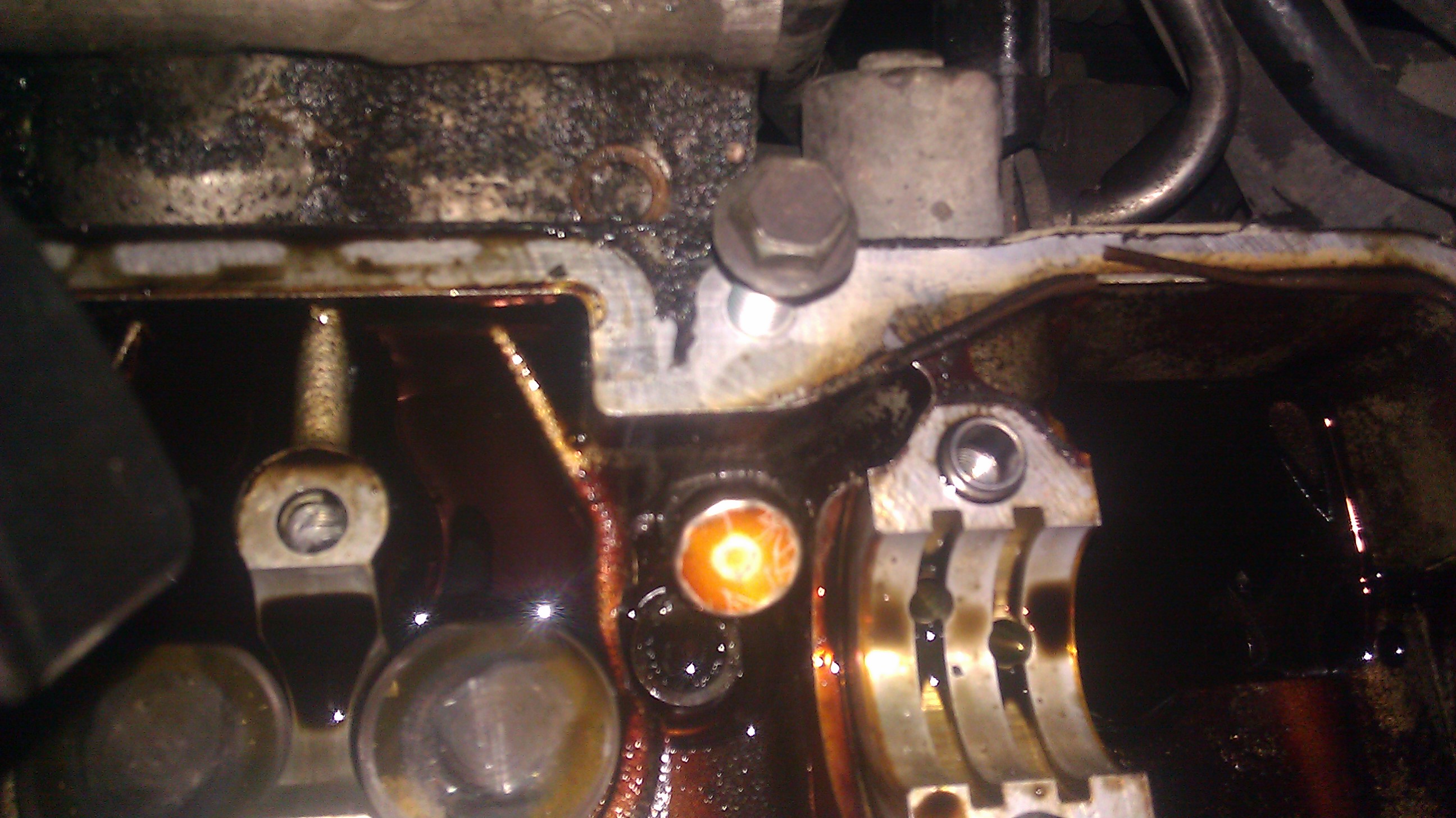

И вновь работа встала . Начал уже снимать ГБЦ а 2 болт открутить не получается , мешает что-то, ключ не могу вставить .
Добавлено спустя 2 минуты 43 секунды:
Цилиндр сразу над болтом нависает. Крутится но не достается.Что это и как достать???

Это датчик положения распредвала снизу(из ямы) болтик М6 откручиваешь и выдавливаешь датчик сверху он на резиновом кольце сидит и усё....
Добавлено спустя 6 минут 14 секунд:
Перед сдёргиванием головки проверь ещё раз все ли фишки отсоединил и слей антифриз с блока!

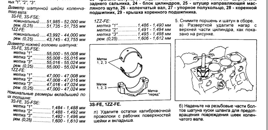

Пожалуйста, ткните носом в книгу по ремонту, где размеры шатунного пальца.
 Заголовок сообщения: Re: Надумал капиталить .
СообщениеДобавлено: 03 ноя 2014, 00:34
Сообщения: 413
О машине: 3s-fse, 1999
Репутация: 100
[quote="Alexandr22rus"]Пожалуйста, ткните носом в книгу по ремонту, где размеры шатунного пальца.
Оригинальные только в сборе с поршнем. А если ставить /менять подбирать нужно по факту .

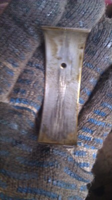

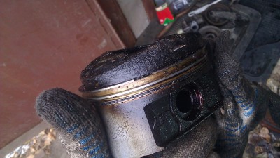

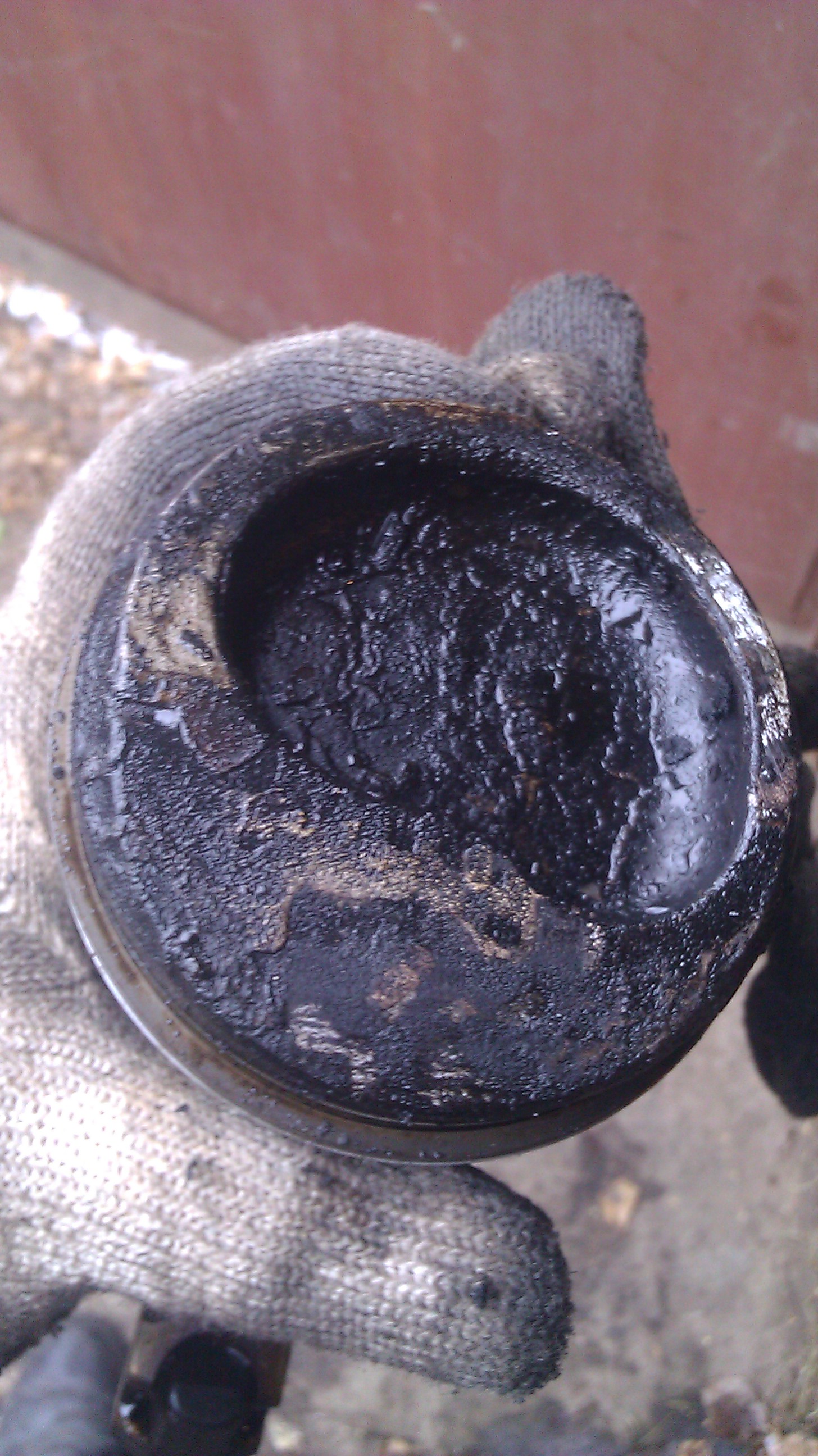

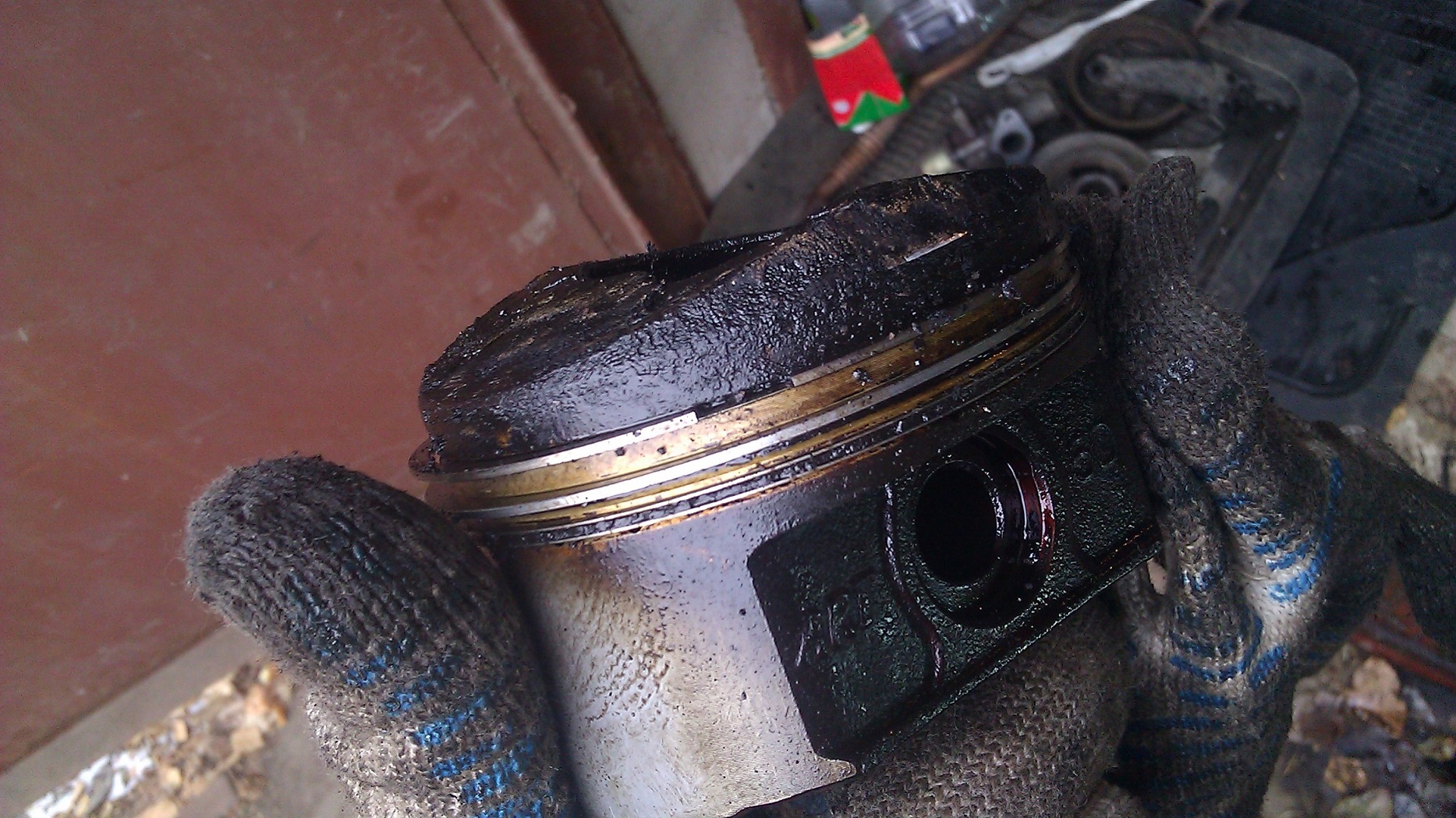

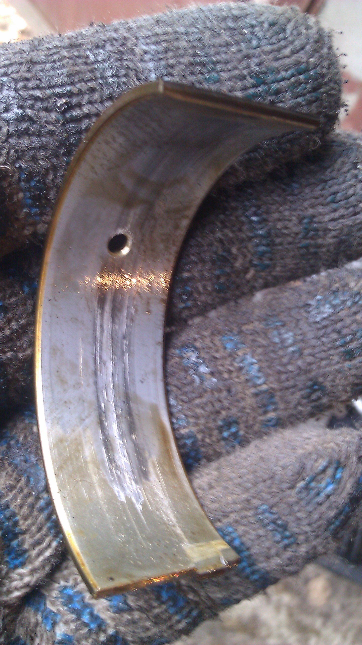

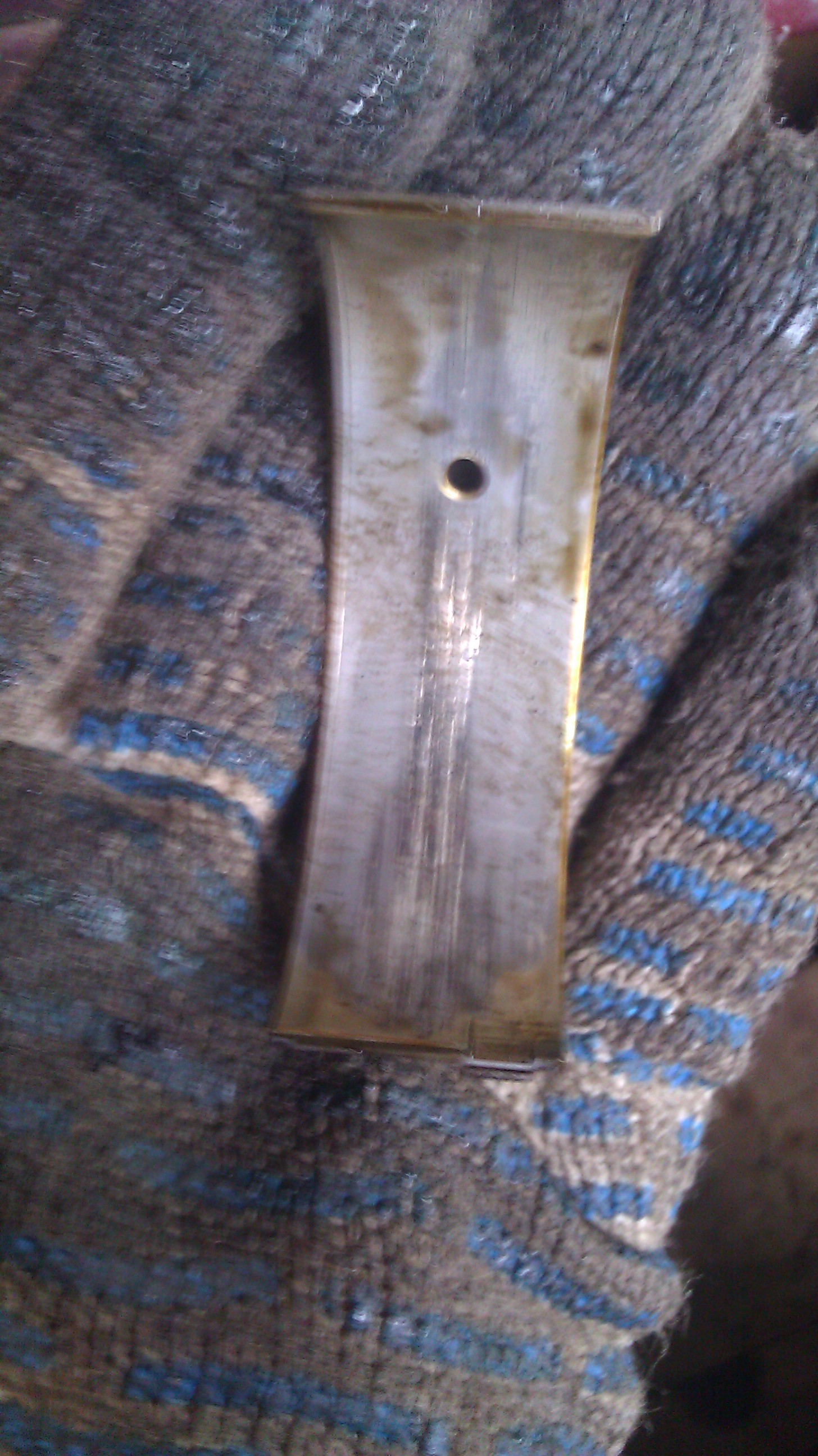

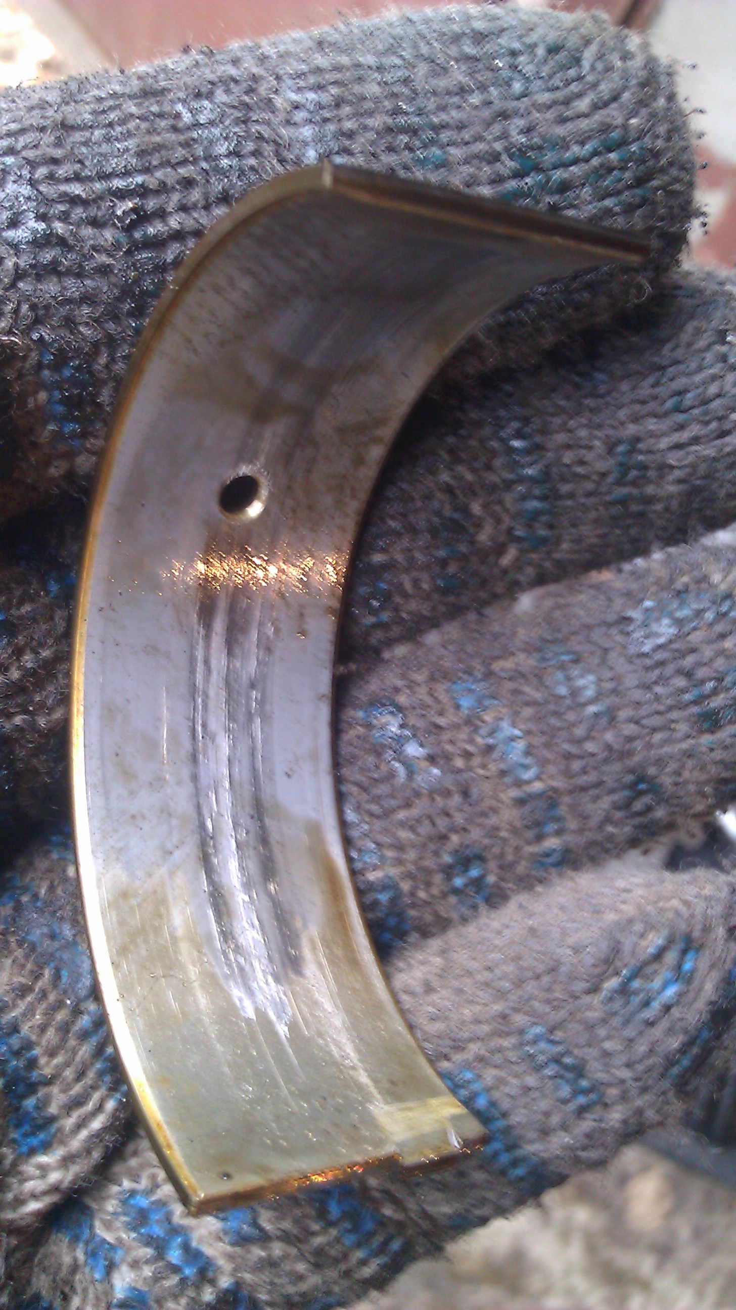

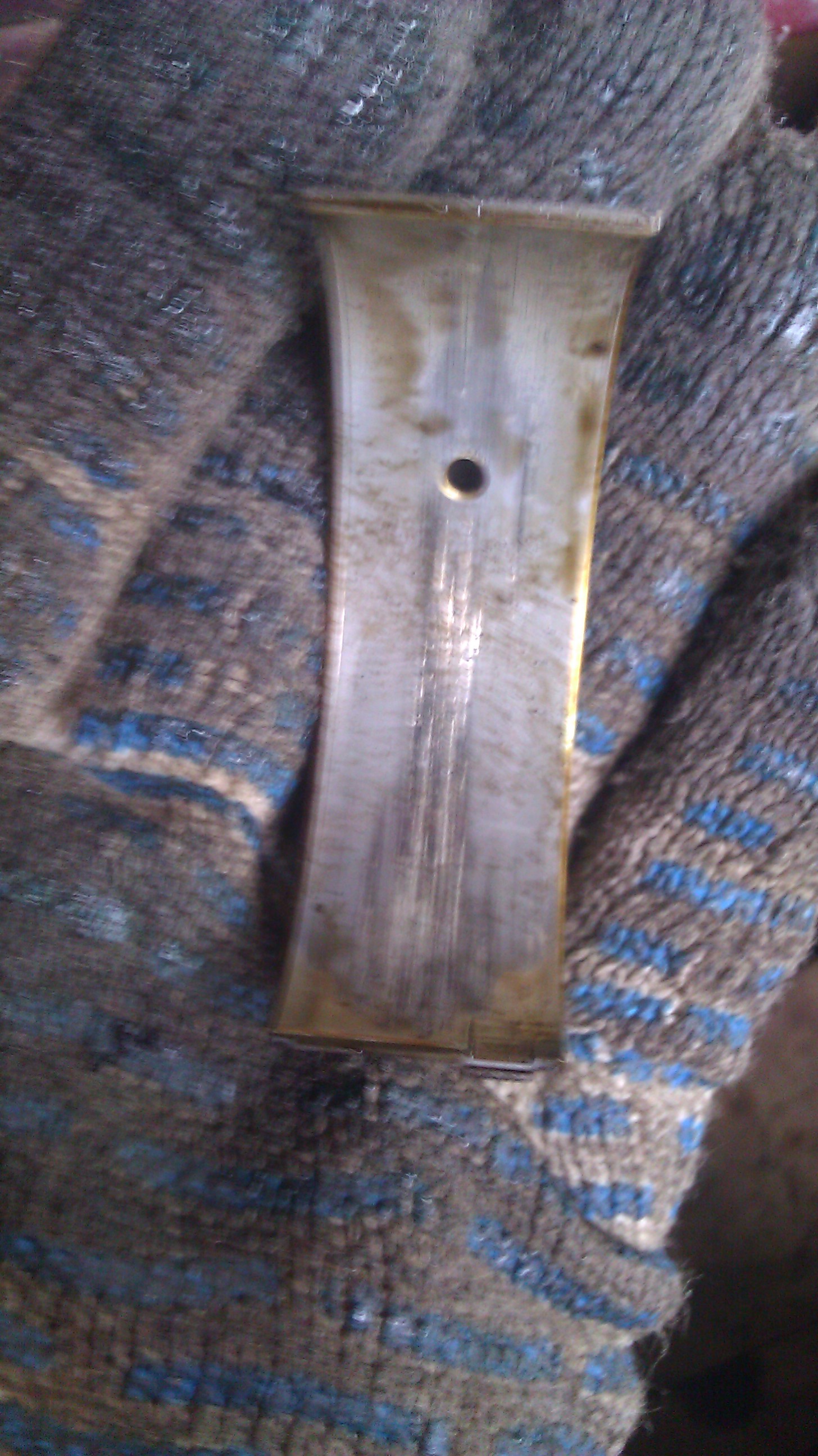

Снял сегодня поршни.Лично увидел как могут болтаться пальцы - под замену. Увидев вкладыши испугался , три из четырех в задирах, фото ниже . Теперь не знаю какие ставить .От чего такое может быть , неужели одного раза хватило с отрицательным уровнем ??? Да и поршни имеют два слоя нагара , первый светлый и твердый и второй черный , почему??

Ставить по маркировке на шатунах новые. Скажи, какая длина пальца, и точный диаметр пальца до сотых можешь сказать.

Alexandr22rus писал(а):
Маркировка на шатунах для вкладышей ? Скажи, какая длина пальца.
Маркировка самому интересна .
А точную длину скажу вечером , примерно 76 мм.
Добавлено спустя 19 часов 56 минут 56 секунд: Теперь не знаю какие ставить
Троечку смело.
Добавлено спустя 5 минут 9 секунд:
Ну, а покумекать, так сказать раскинуть мозги.

Ну а что тут кумекать, цвет нагара это качество смеси, было хорошим стало очень плохим.

Первый слой нагара отложение продуктов горения типо бензина нашего) А верхний слой шоколада это масло горело неснимаемое залегшими кольцами и стекающее по клапанам в камеру сгорания.
