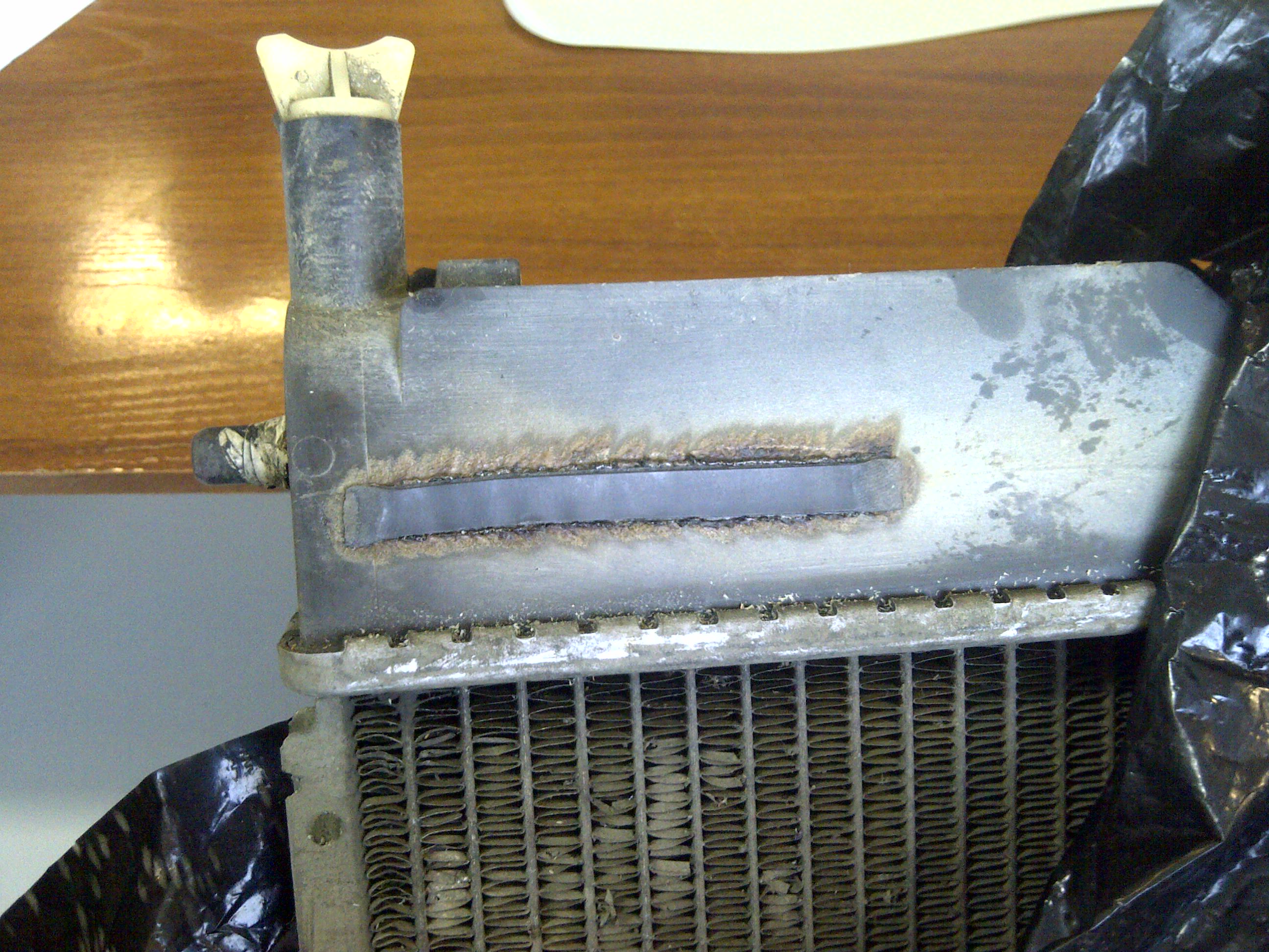

Запаяли мне сегодня радиатор. Коллега. который паял, говорит, что уже делал подобное, пока ещё никто не жаловался, поживём - увидим. Он запаял саму трещину и ещё сверху пластину приварил.
IMG-20141125-00176.jpg [ 753.03 КБ | Просмотров: 2401 ]

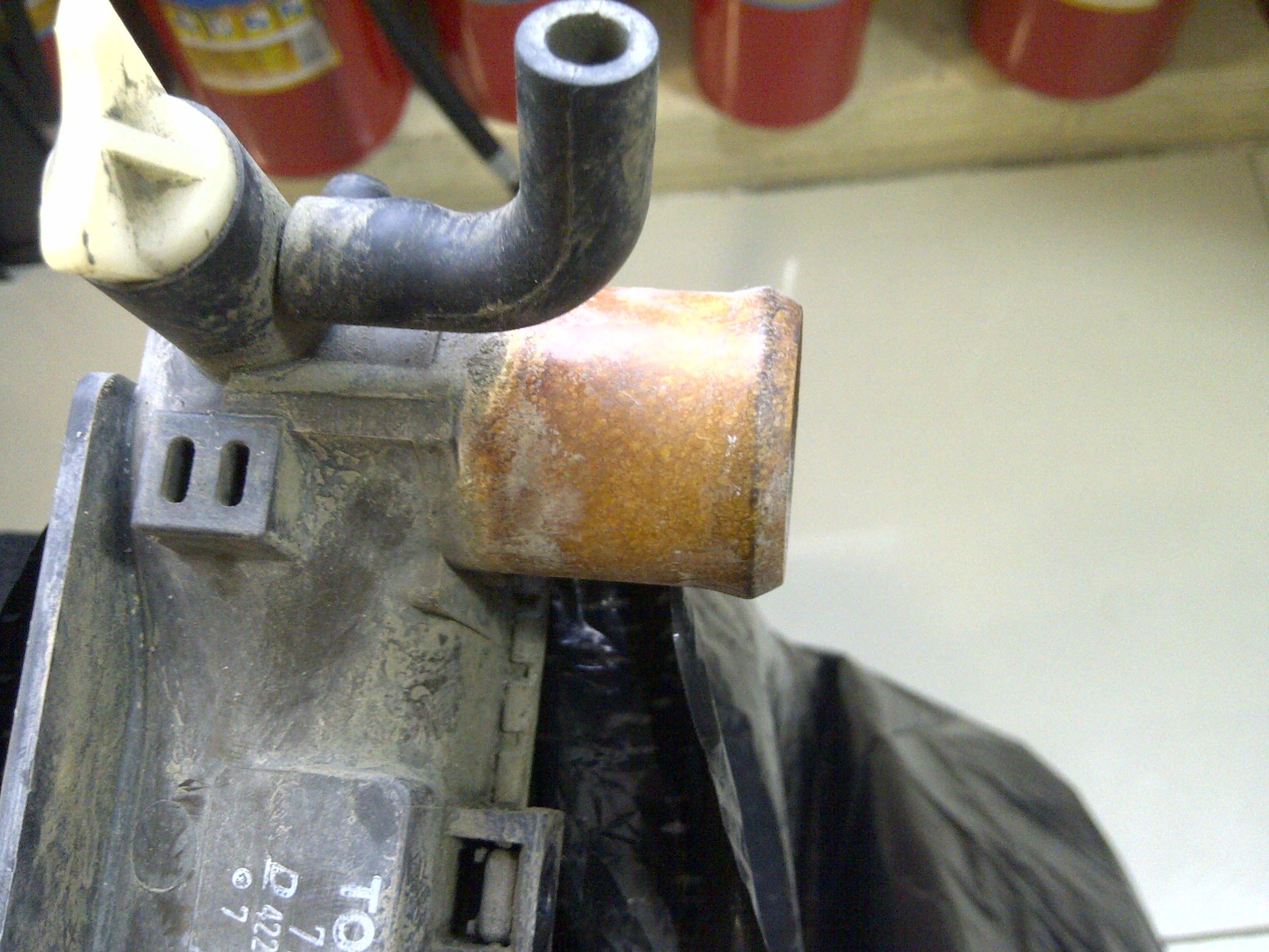

Патрубок на радиаторе жёлтый. Как мне объяснили, это от перегрева, когда тосол кипел. Хорошо, что не весь пластик пожелтел.
IMG-20141125-00177.jpg [ 633.66 КБ | Просмотров: 2401 ]

Мой веридикт: ищи замену, пройденный этап. именно то же место, что только не делали, даже банку вскрывали и еще и изнутри мурыжили, в итоге 700р. контракт как новый да еще и с вентиляторами.

Я понимаю, что в перспективе всё равно менять придётся, но сейчас хочу попробовать этот.
