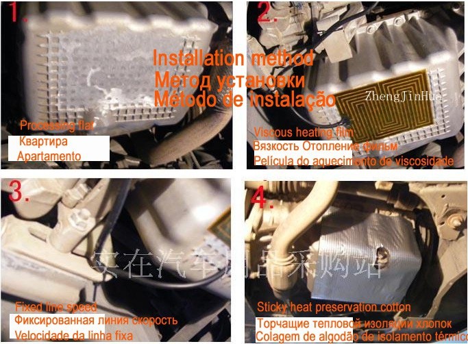

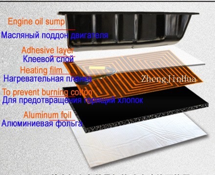

Ребят, смотрите какую штуку нашел: http://goo.gl/1YHFk2 (да не сочтут админы за рекламу!:)
Вкратце - подгреватель в виде термпластины, которая крепится к поддону двигателя.
По фото проще понять:)

Ну так то тема, тока походу с нашими дорогами не следующем квартале от старта ее можно оставить. А вот бы если к блоку можно было как то пристроить, чтоб антифриз грело тогда бы нормуль. Завел машину нажал кнопочку на брелке пусть греет.

Я думаю, что если есть металлическая защита ДВС, то опасаться нечего:)
С другой стороны, ее не обязательно ставить именно на поддон, и не обязательно ставить именно ее...
